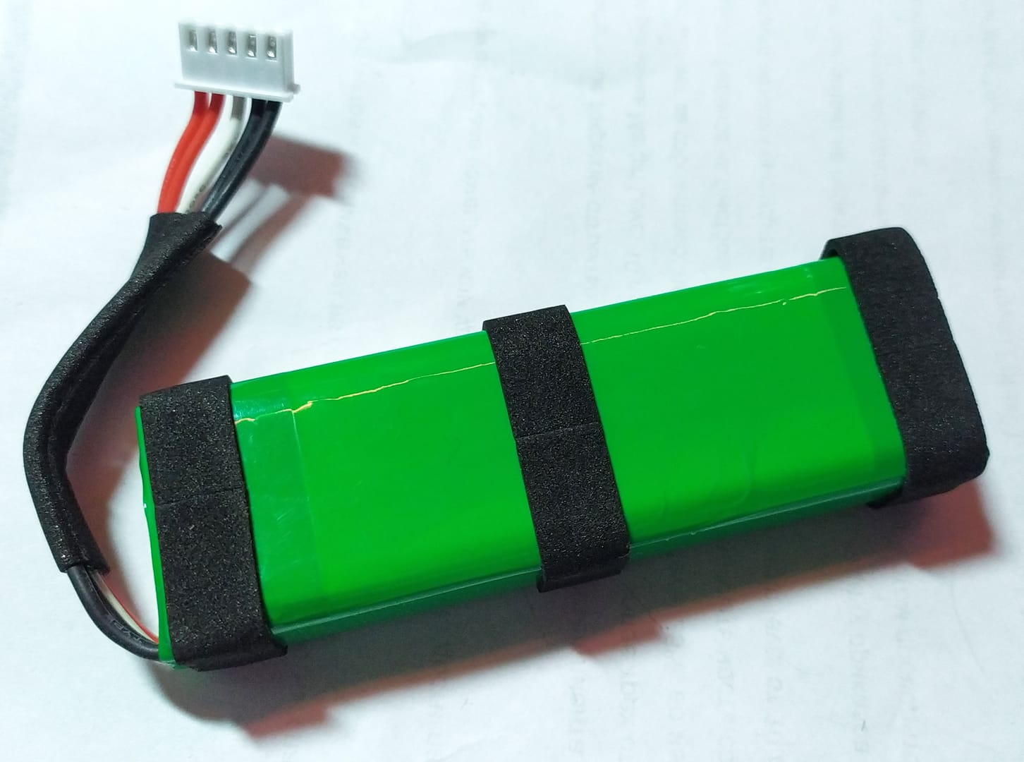

Новая батарея
Несмотря на то, что вместо родной аккумуляторной батареи в колонку JBL Charge 3 можно установить аккумуляторы типоразмера 18650 (да, это возможно!), делать мы этого не будем, так как в продаже имеется огромное количество штатных батарей именно под эту модель колонки.
Новую аккумуляторную батарею я купил на Алиэкспресс (выбрать есть из чего). Естественно, не оригинал, но хорошего качества. В процессе покупки не стал гнаться за дешевизной, выбрал вариант за среднюю цену.

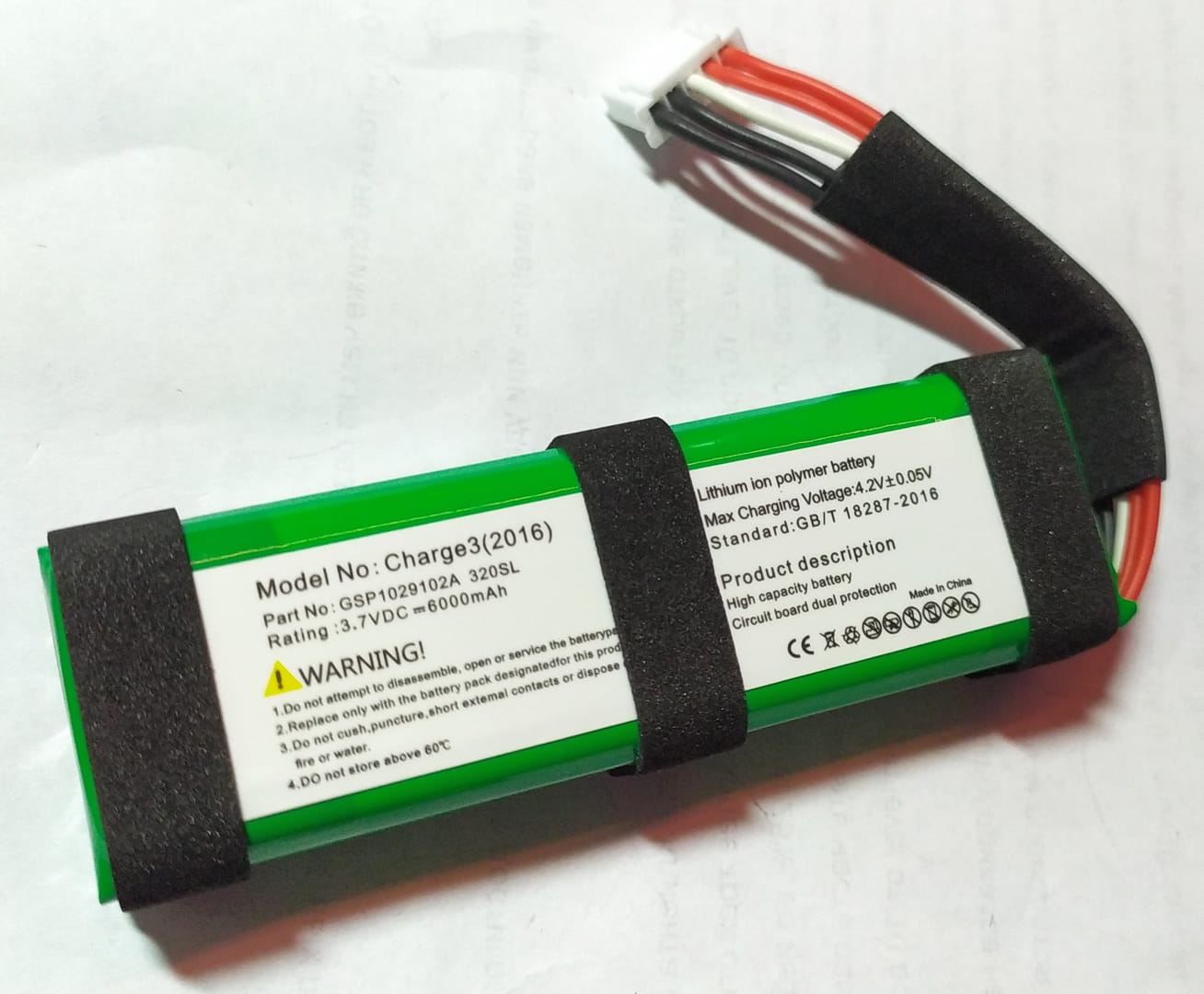

Новая литий-полимерная батарея GSP1029102A для портативной Bluetooth-колонки JBL Charge 3.
Литий-полимерная батарея GSP1029102A для колонки JBL Charge 3
Фото №1. Литий-полимерная батарея GSP1029102A 320SL для колонки JBL Charge 3 (2016).
Вид снизу - батарея GSP1029102A 320SL для JBL Charge 3
Фото №2. Внешний вид батареи GSP1029102A 320SL для JBL Charge 3 с нижней стороны.
Как видим, ни на стороне с шильдиком (фото №1), ни на нижней стороне батареи (фото №2) нет пометки о дате производства, отсутствует фирменный логотип, штрих-код и заводской серийный номер. Это рядовая практика, характерная для аналогов батарей под брендовые модели устройств. На оригинальных батареях OEM-производителей все эти отметки присутствуют в обязательном порядке.
Несмотря на это, батарея штатно работает без нареканий уже около года.

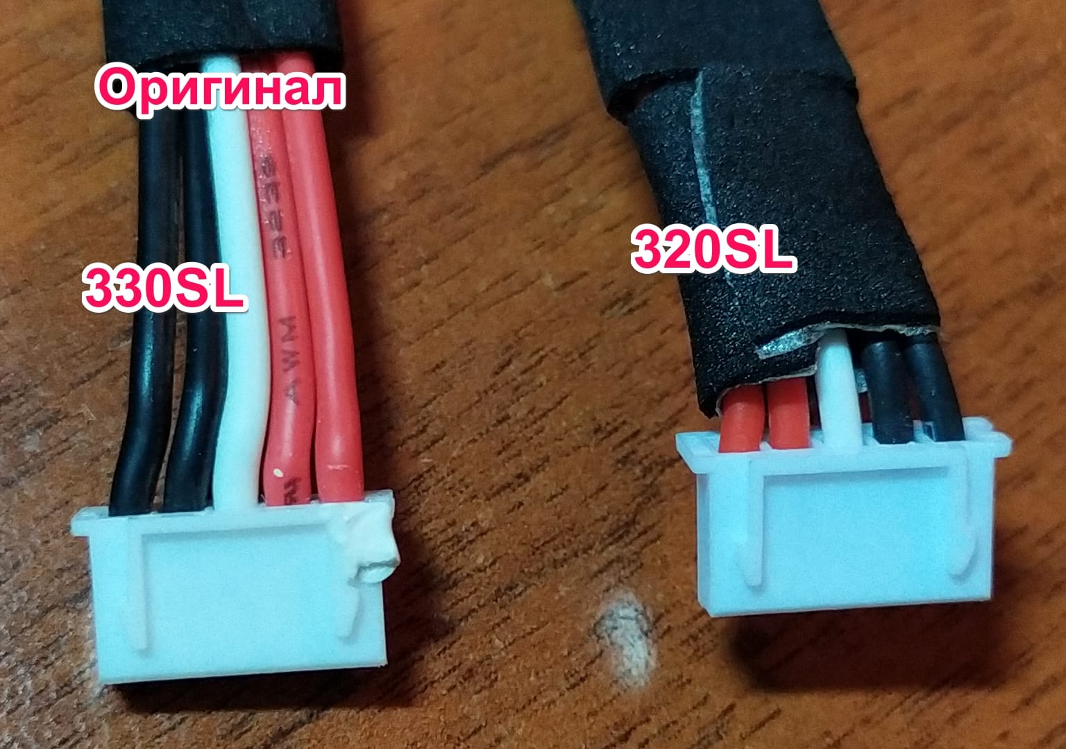

Маркировка полярности разъёма
При выборе новой аккумуляторной батареи стоит обратить внимание на одну непримечательную запись, которая обычно указывается в маркировке неоригинальных батарей для JBL Charge 3. Это код-запись 320SL и 330SL.
Она может присутствовать непосредственно в маркировке (CS-JML320SL) или идти после указания модели батареи (GSP1029102A 320SL). Как оказалось, данный код указывает на распиновку разъёма, а точнее на его полярность.
Крупный план разъёмов старой и новой литиевой батареи GSP1029102A
Фото №3. Разъём оригинальной и новой литиевой батареи GSP1029102A крупным планом. Видно, что распиновка не совпадает.
Два варианта распиновки появились не просто так (фото №3). По всей видимости, разные версии сборки колонки JBL Charge 3 (например, GG и TL) выпускались с разной полярностью подключения разъёма батареи к основной плате устройства. Поэтому сторонние производители аккумуляторов стали указывать эту особенность в маркировке уже своих батарей.
Для версии моей колонки – GG0387 нужно выбирать батарею с кодом 330SL. Я же по незнанию приобрёл батарею с кодом 320SL.

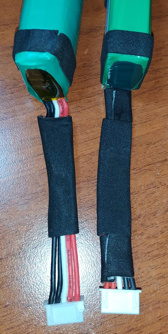

Из-за обратной распиновки разъёма батареи, мне пришлось пересобирать контакты в нём.

До того как установить новую аккумуляторную батарею, я решил внешне осмотреть оригинальный и новый аккумулятор. Хорошо, что не торопился и обнаружил очень важную разницу.
Разъём новой батареи имел обратную полярность (фото №4)! Если бы я в спешке подключил его к основной плате, то, вероятнее всего, спалил бы микросхему BQ24297 – контроллер управления зарядом аккумулятора и питанием системы.
Разная распиновка разъёмов оригинальной и новой АКБ GSP1029102A
Фото №4. Разная распиновка разъёма новой и оригинальной литиевой батареи GSP1029102A.
Пришлось отложить установку и пересобрать гнездовые контакты в корпусе разъёма в соответствии с правильной полярностью подключения.

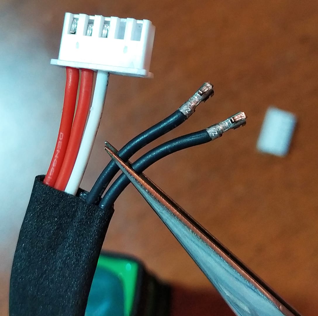

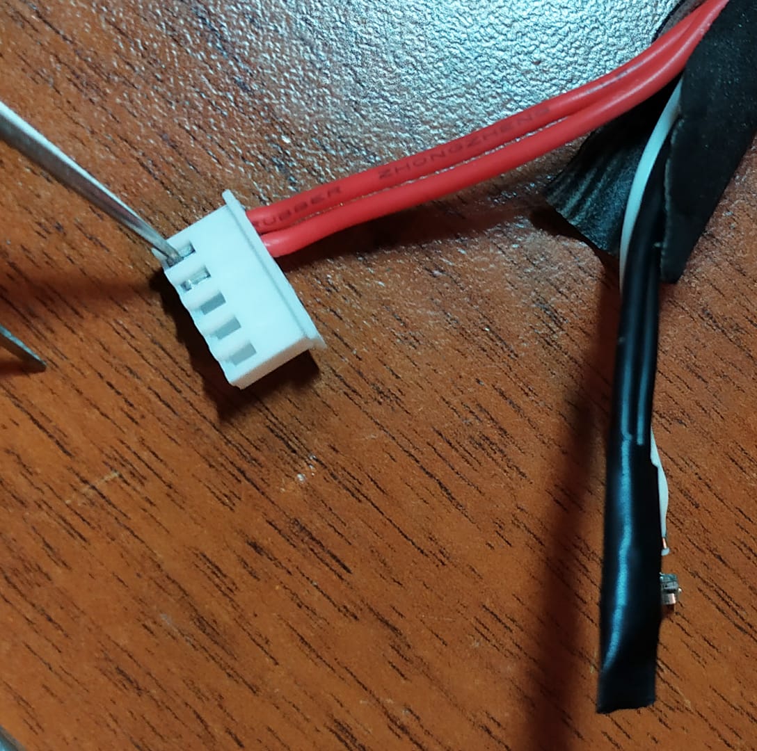

Перепиновка (пересборка) контактов разъёма
Чтобы вынуть гнездовой контакт из корпуса разъёма нужно любым острым предметом, например, острым кончиком пинцета продавить фиксирующий упор (фото №5). После этого вытягиваем за провод контакт с отжатым упором. Он должен легко выниматься из посадочного места.
Так по очереди вынимаем контакты сначала с чёрными проводами, а затем красными (фото №6). Гнездовые контакты проводов желательно заизолировать кусочками изоленты, так как они находятся под напряжением. Так мы избежим короткого замыкания, которое может произойти из-за случайного касания плюсовых (красных) и минусовых (чёрных) контактов.
Также сразу слегка отгибаем вверх фиксирующий упор у гнездовых контактов лезвием ножа, чтобы их вновь можно было зафиксировать в корпусе разъёма.
Средний гнездовой контакт с проводом белого цвета вынимать не обязательно. Он идёт на плату защиты (PCM) и соединён с терморезистором.
Далее устанавливаем контакты с красными проводами в посадочные места, где были контакты с чёрными проводами. А контакты с чёрными проводами устанавливаем в те места, где были красные. Так мы меняем полярность подключения батареи.
Перепиновка (пересборка) контактов в разъёме аккумуляторной батареи.
Ослабление упора у гнездового контакта острым кончиком пинцета
Фото №5. Чтобы вынуть гнездовой контакт из корпуса разъёма, нужно ослабить упор острым кончиком пинцета.
Изъятые из корпуса разъёма гнездовые контакты отрицательной полярности
Фото №6. Изъятые из корпуса разъёма JST XH-5P (F) гнездовые контакты отрицательной полярности (от проводов 3239 20AWG чёрного цвета).
Пересобрав контакты в корпусе разъёма, сравниваем результат с распиновкой контактов оригинального разъёма. Если всё в порядке, то аккумуляторную батарею можно установить в корпус колонки и подключить к основной плате.

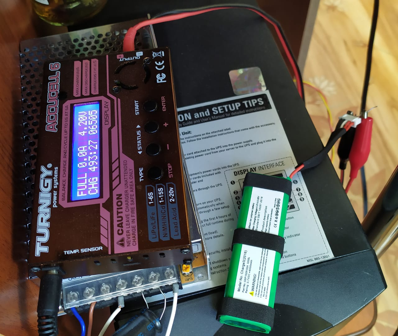

Предварительная подготовка аккумулятора и замер его ёмкости
Перед тем как установить новый аккумулятор в колонку, я решил провести небольшой тест.

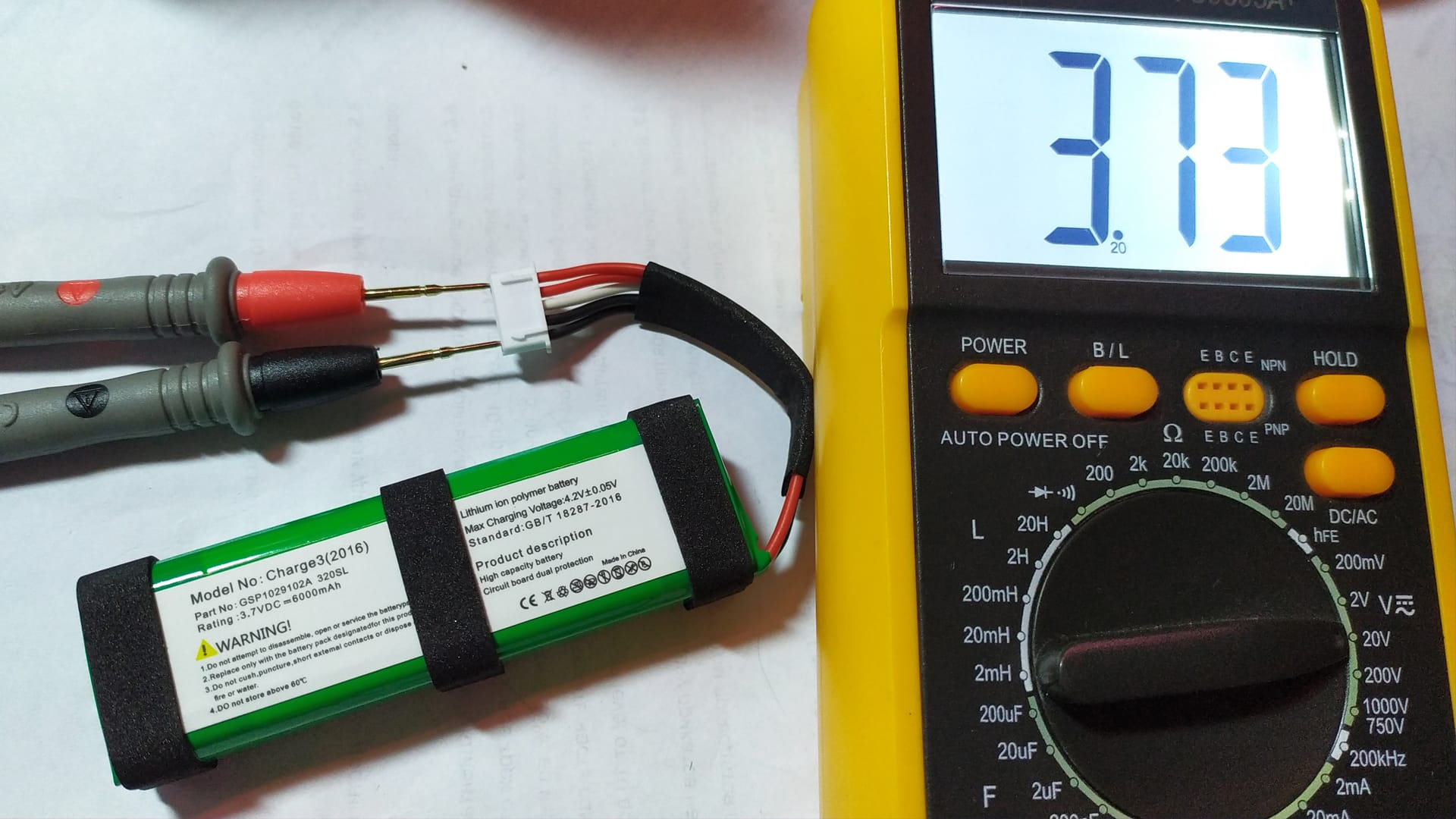

Для начала замерил напряжение на клеммах аккумулятора и оно оказалось в норме. Мультиметр показал 3,7V, что соответствует напряжению хранения литиевых аккумуляторов (фото №7).
Далее решил замерить ёмкость батареи, дабы убедиться, что мне прислали качественный товар. Ёмкость оригинальной батареи составляет 6000 мА×ч, так что новая должна иметь ёмкость не меньше заявленной.

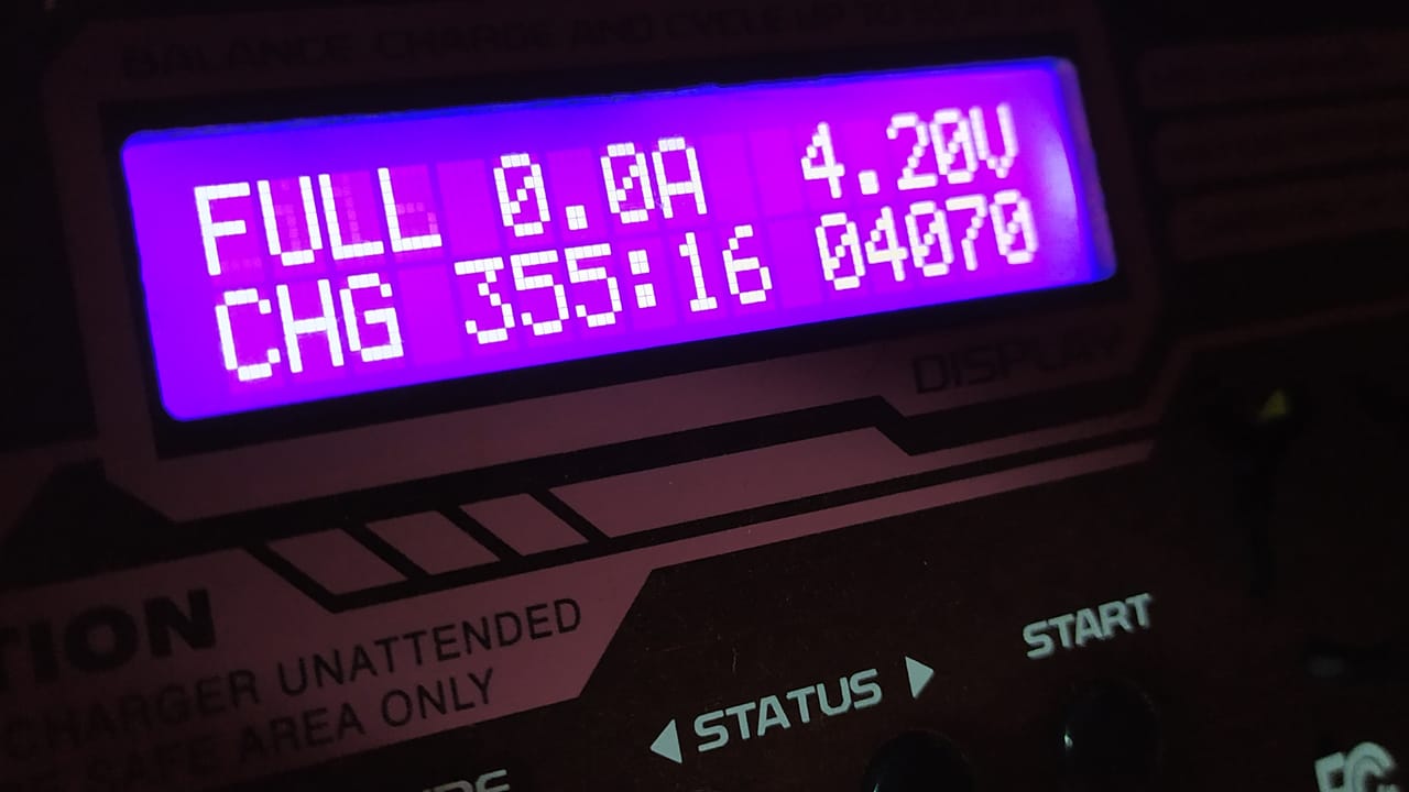

Проверка ёмкости аккумулятора – процедура простая, если в наличии есть универсальное зарядное устройство. Я использовал Turnigy Accucell 6, которое трудится у меня в мастерской уже много лет.
Чтобы оценить ёмкость аккумулятора, сначала его нужно дозарядить до напряжения 4,2V, чтобы аккумулятор набрал остатки ёмкости. В этом режиме в аккумулятор было "долито" 4070 миллиампер (фото №8).

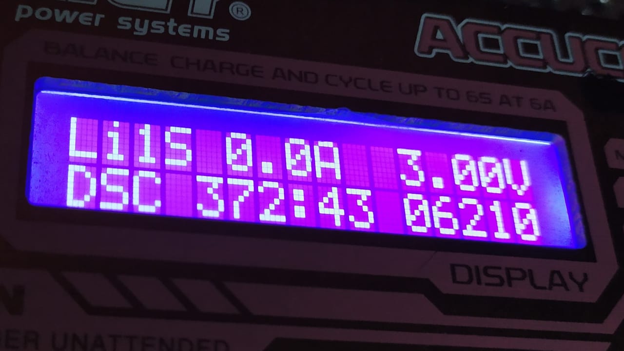

Затем полностью разрядить до 3V (фото №9). При разряде аккумулятор "отдал" 6210 миллиампер тока.
Далее полностью заряжаем аккумуляторную батарею и оцениваем ёмкость по показаниям на дисплее. В моём случае ёмкость нового аккумулятора составила 6505 мА×ч (фото №10).
Процесс предварительной подготовки литий-полимерной батареи GSP1029102A 320SL.
Замер напряжения на клемме аккумулятора GSP1029102A 320SL цифровым мультиметром
Фото №7. Предварительная проверка напряжения литий-полимерной батареи GSP1029102A 320SL. Напряжение 3,7V соответствует норме для режима хранения.
Показания дисплея ЗУ Turnigy Accucell 6 - дозарядка АКБ после хранения
Фото №8. Показания дисплея зарядного устройства после дозаряда аккумулятора GSP1029102A 320SL после хранения.
Показания дисплея ЗУ Turnigy после полного разряда литий-полимерного аккумулятора
Фото №9. Показания на дисплее зарядного устройства Turnigy после полного разряда литиевой батареи GSP1029102A 320SL.
Зарядка АКБ GSP1029102A 320SL с помощью внешнего зарядного устройства
Фото №10. Предварительная полная зарядка АКБ GSP1029102A 320SL с помощью внешнего зарядного устройства Turnigy Accucell 6.

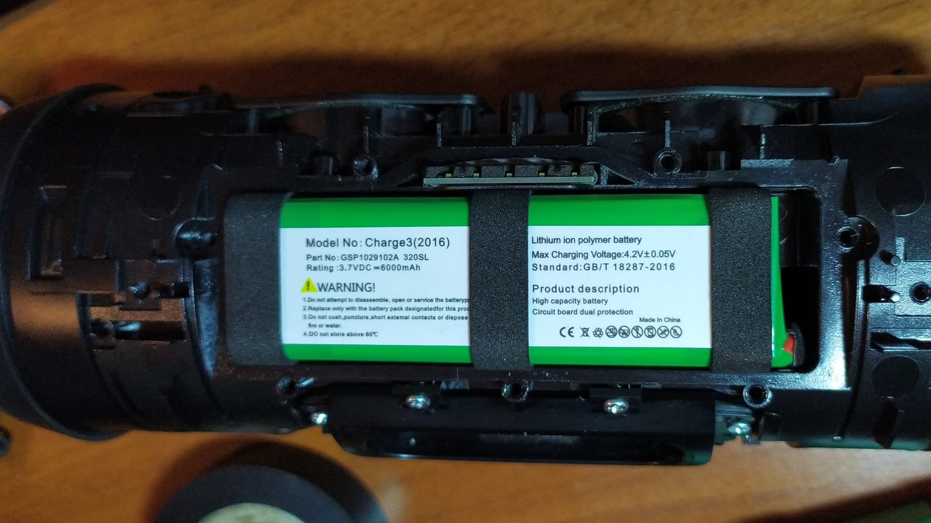

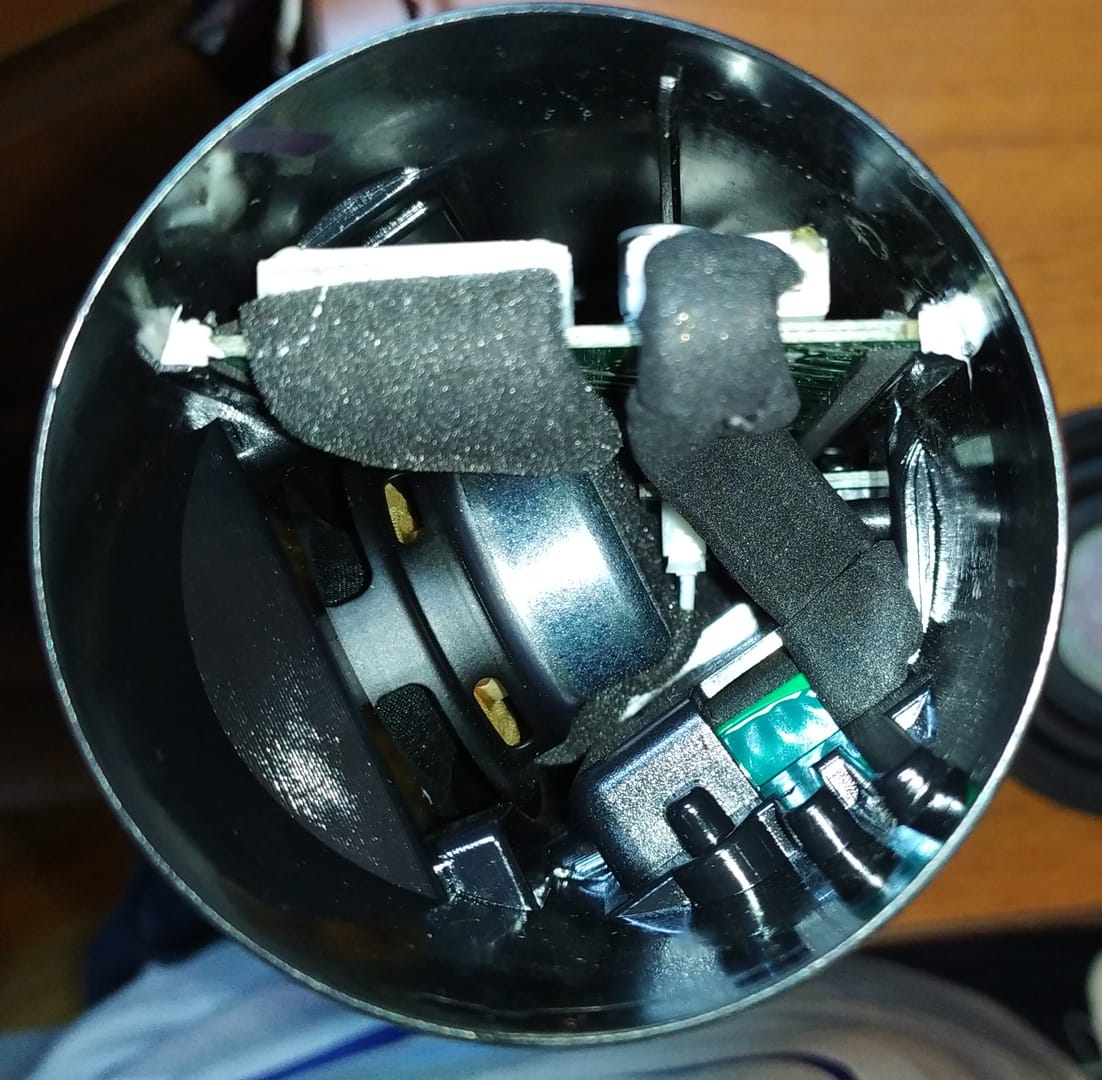

После доработки разъёма литий-полимерной батареи устанавливаем её в батарейный отсек (шаг 1), предварительно протянув соединительный провод с разъёмом через проём между секциями корпуса.

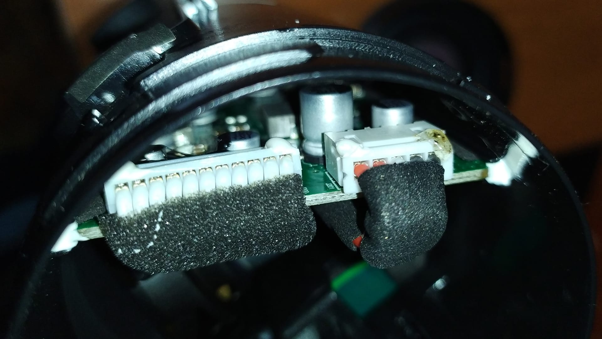

Вставляем штекер разъёма в гнездо на основной плате (шаг 2). Положение разъёма можно зафиксировать каплей герметика или термоклея, как это сделал я. Это исключит нарушение контакта из-за вибрации.
Далее укладываем жгут соединительного провода внутри корпуса колонки так, чтобы он не болтался (шаг 3). Перед установкой батареи желательно обмотать её соединительные провода акустическим поролоновым скотчем – полосками самоклеющегося материала чёрного цвета. Снять такие полоски можно с проводов неисправной батареи. Они уменьшают передачу вибрации и предотвращают дребезг.
Этап №6. Установка в корпус и подключение новой литиевой батареи GSP1029102A к основной плате стереосистемы.
Установка нового Li-poly аккумулятора в батарейный отсек
Шаг 1. Установка литий-полимерной батареи GSP1029102A в отсек для аккумулятора.
Подключение штекера от литиевой батареи к гнезду на основной плате колонки
Шаг 2. Подключение штекера от литий-полимерной батареи GSP1029102A к гнезду на основной плате колонки JBL Charge 3.
Укладка провода от литиевой батареи внутри корпуса колонки
Шаг 3. Укладка соединительного провода от литиевой батареи внутри корпуса портативной колонки.

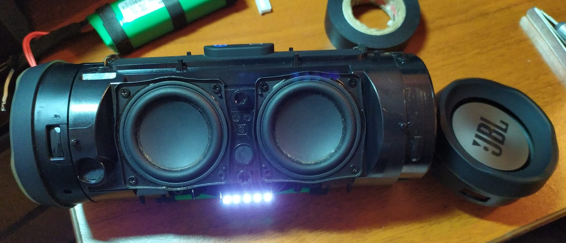

После подключения нового аккумулятора не торопимся собирать колонку. Включаем её и проверяем штатную работу. Можно прогнать пару-тройку треков на небольшой громкости, чтобы убедиться в корректной работе устройства.
Проверка портативной колонки после подключения новой li-poly батареи
Проверка работы портативной колонки JBL Charge 3 после подключения новой аккумуляторной батареи.
Если проверка Bluetooth-колонки прошла успешно, проводим сборку устройства в обратном порядке:
  • Устанавливаем боковой пассивный излучатель;
  • Устанавливаем крышку аккумуляторного отсека и резиновую крышку-подставку;
  • Закрепляем на корпусе защитную тканевую решётку.
