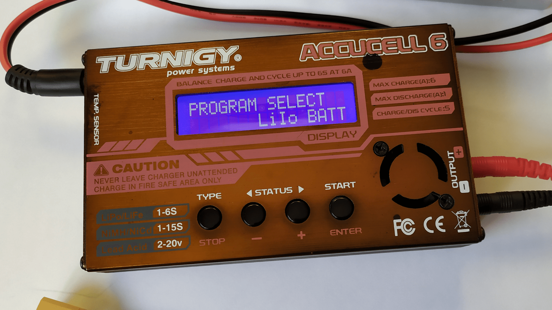

Вот так выглядит зарядное устройство.
Многофункциональное зарядное устройство Turnigy Accucell 6
Вещь весьма полезная, особенно для тех, кто постоянно имеет дело с аккумуляторами всех мастей. С помощью «Turnigy Accucell 6» можно заряжать Li-ion, LiPo, LiFe, Pb, NiCd, NiMH аккумуляторы. Для лития с несколькими "банками" предусмотрен балансировочный разъём.

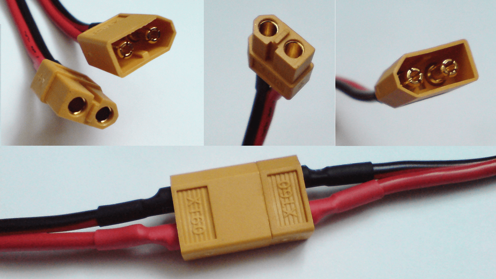

Другой провод со штекерами типа "банан" подключается к выходу прибора и имеет разъём типа XT60 ("мама"). Ответный разъём XT60 ("папа") снабжён зажимами типа "крокодил", что позволяет легко подключаться к клеммам батарей или проволочным выводам аккумуляторов.
Разъём XT60. Внешний вид
С разъёмом типа XT60 я ранее не сталкивался, но в моделировании он используется широко. Очень добротный такой разъём с мощными коннекторами – можно прокачать существенный ток.

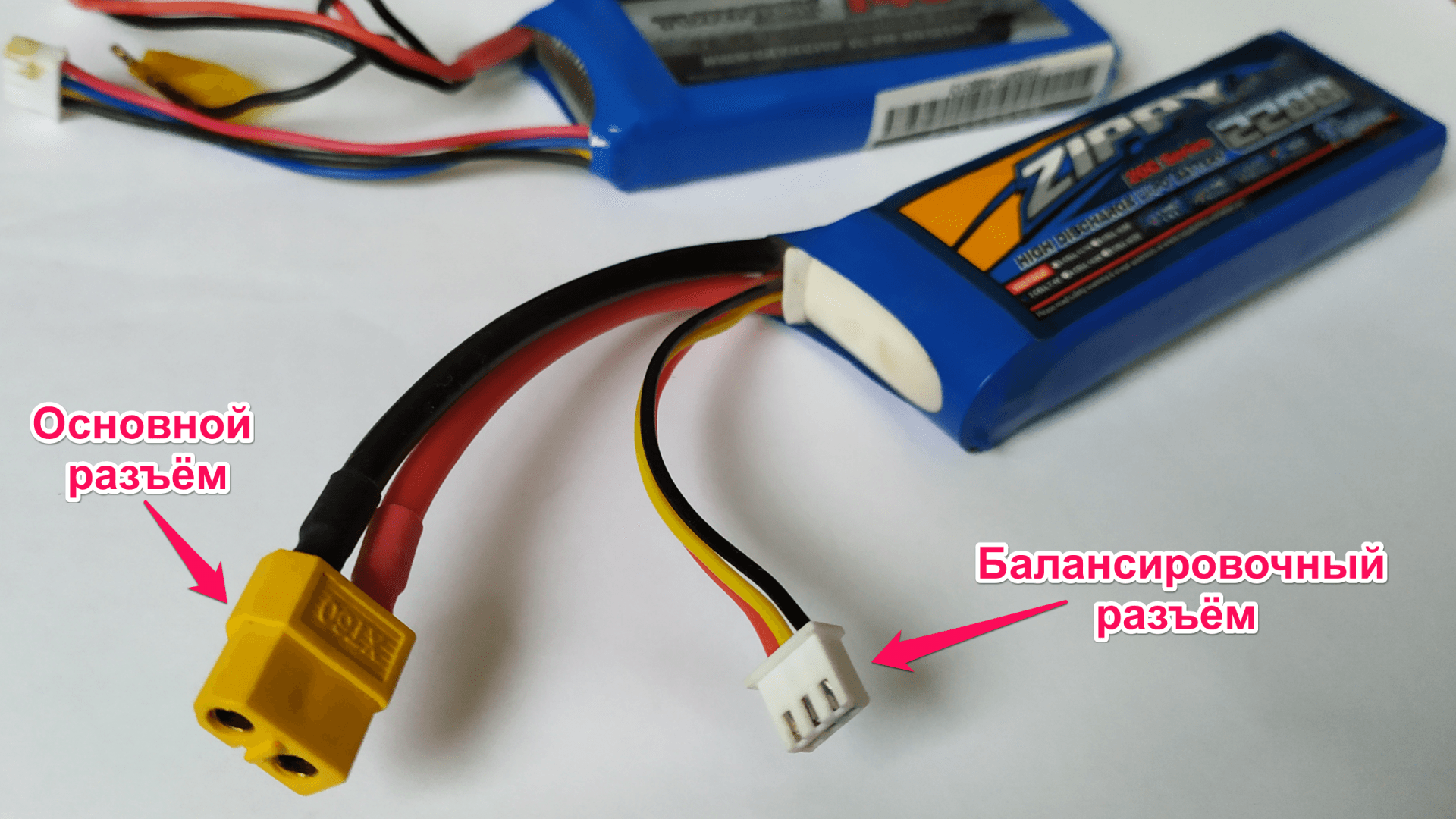

В составе батареи может быть от 2 (2S) до 6 (6S) аккумуляторов, соединённых последовательно.
Литиевые батареи 2S и 3S
Балансировочный разъём необходим для того, чтобы во время заряда выровнять напряжение на разных "банках" литиевой батареи и тем самым равномерно зарядить все аккумуляторы в её составе.
Основной и балансировочный разъёмы литиевой батареи
Для зарядки других типов аккумуляторов (кроме литиевых) балансировочный разъём не используется.

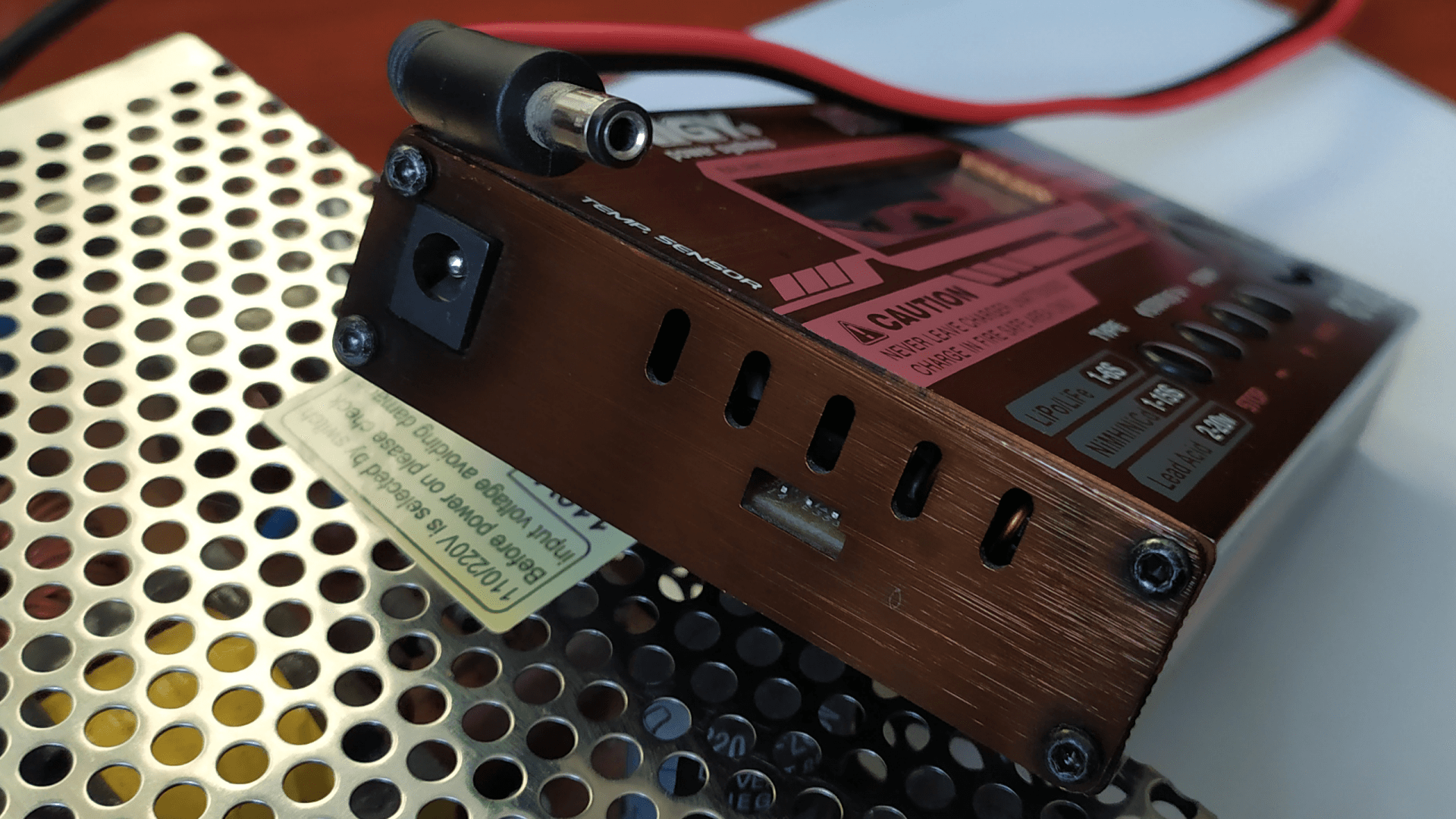

С другой стороны корпуса расположен входной разъём для подключения источника питания. Им может быть как сетевой блок питания (AC/DC), так и аккумуляторная батарея, например, 12-ти вольтовая АКБ от автомобиля.
Входной разъём питания на корпусе Turnigy Accucell 6

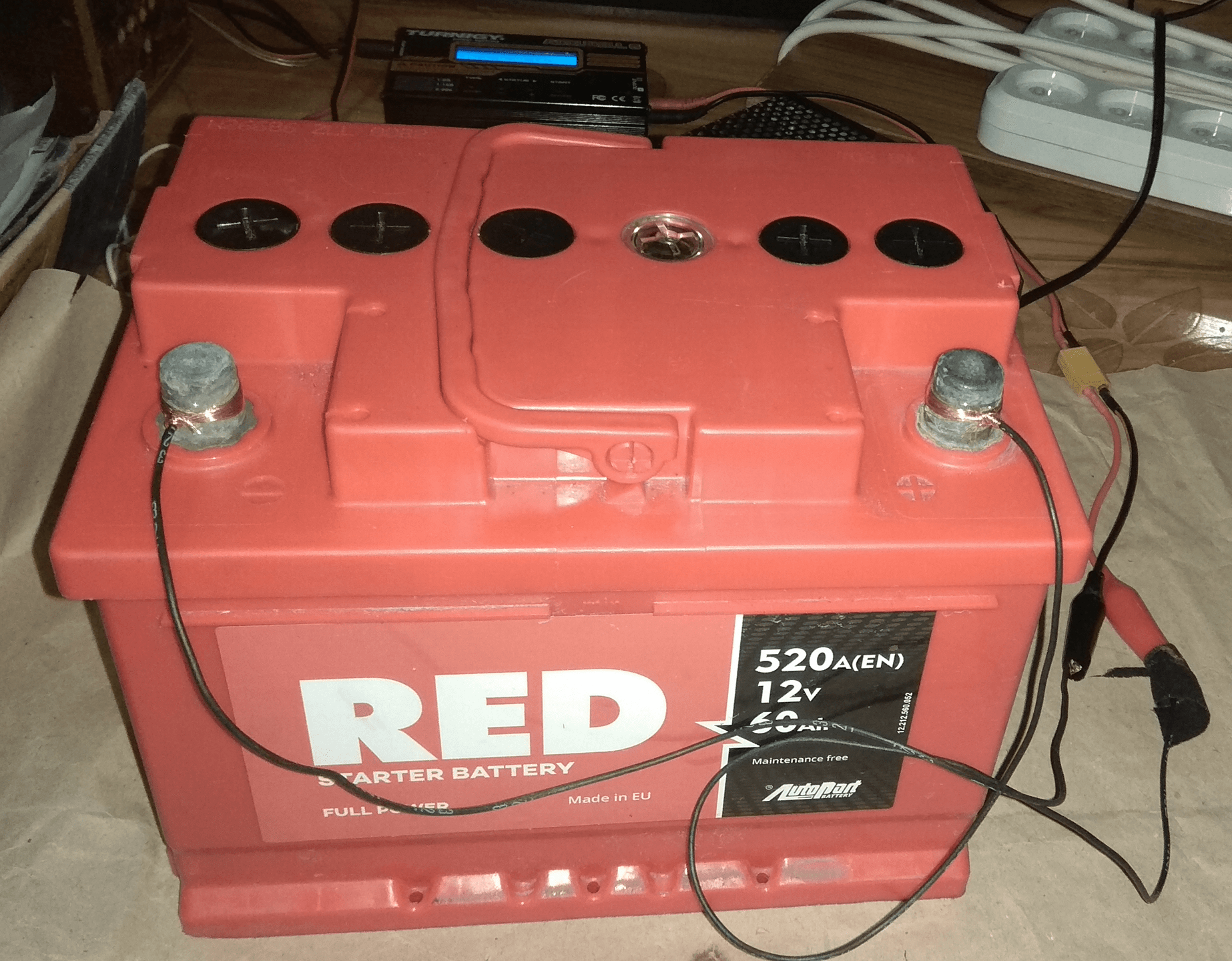

Благодаря этому использовать зарядное устройство можно и в полевых условиях. Например, нам надо зарядить Li-Po аккумулятор. Подключаем тюрнигу к автомобильной АКБ и заряжаем аккумулятор.
Чтобы предотвратить чрезмерный разряд автомобильной АКБ в настройках зарядного устройства устанавливаем автоотключение при входном напряжении ниже 10,5V.
Установка уровня защиты от пониженного входного напряжения
Уровень входного напряжения, при котором зарядное устройство отключает режим заряда можно установить в разделе настроек «USER SET PROGRAM→» пункт «Input Power Low Cut-Off».
Интервал настройки составляет от 10 до 11 вольт. Если входное напряжение снизится до установленного порога, то зарядное устройство прекратит процесс заряда и сообщит пользователю о ситуации звуковым сигналом.
Для "Тюрниги" сетевой источник питания докупается отдельно. Блок питания подойдёт даже маломощный, всё зависит от того, какие аккумуляторы и каким током вы будете заряжать.
Собственно, тот же «iMAX B6» лучше покупать без блока питания, поскольку найти подходящий сейчас не проблема. Но это моё личное мнение.
Входное напряжение, которое можно подавать на зарядное устройство может быть в интервале от 10 до 18 вольт, но это весь диапазон от минимума до максимума.
Разумнее запитывать устройство от блока питания с выходным напряжением 12...17 вольт и максимальным током от 300 mA до 7...8A.
У меня под рукой оказался 100 ваттный блок питания на 12 вольт. Его то и решил задействовать. Не самое компактное решение, но он идеально подойдёт для зарядки Li-Ion аккумуляторов даже большими токами или же свинцово-кислотной батареи от авто максимальным током в 6 ампер.
Процесс заряда автомобильной батареи от зарядного устройства Turnigy Accucell 6
Я бы рекомендовал для «Turnigy Accucell 6» найти или купить блок питания мощностью 80 – 90 ватт с выходным напряжением 12 вольт. Максимальный выходной ток такого блока около 6,5...7,5 ампер. Так как само зарядное устройство рассчитано на максимальный выходной ток 6 ампер, то такого блока хватит с небольшим запасом.

На боковой стороне корпуса «Turnigy Accucell 6» есть неприметный разъём. Он многофункциональный.
Разъём подключения температурного датчика на корпусе Turnigy Accucell 6
Посредством данного разъёма к зарядному устройству подключается выносной датчик температуры. Это один режим.
Также с помощью данного разъёма устройство можно подключить к компьютеру посредством переходника USB-UART и детально отслеживать процесс заряда/разряда аккумулятора или батареи на экране монитора, применив специальную программу. Но, это отдельная тема. К слову, последняя версия «Turnigy Accucell 6» не требует специального USB-UART переходника и допускает изменение своих параметров посредством программы Charge Master.

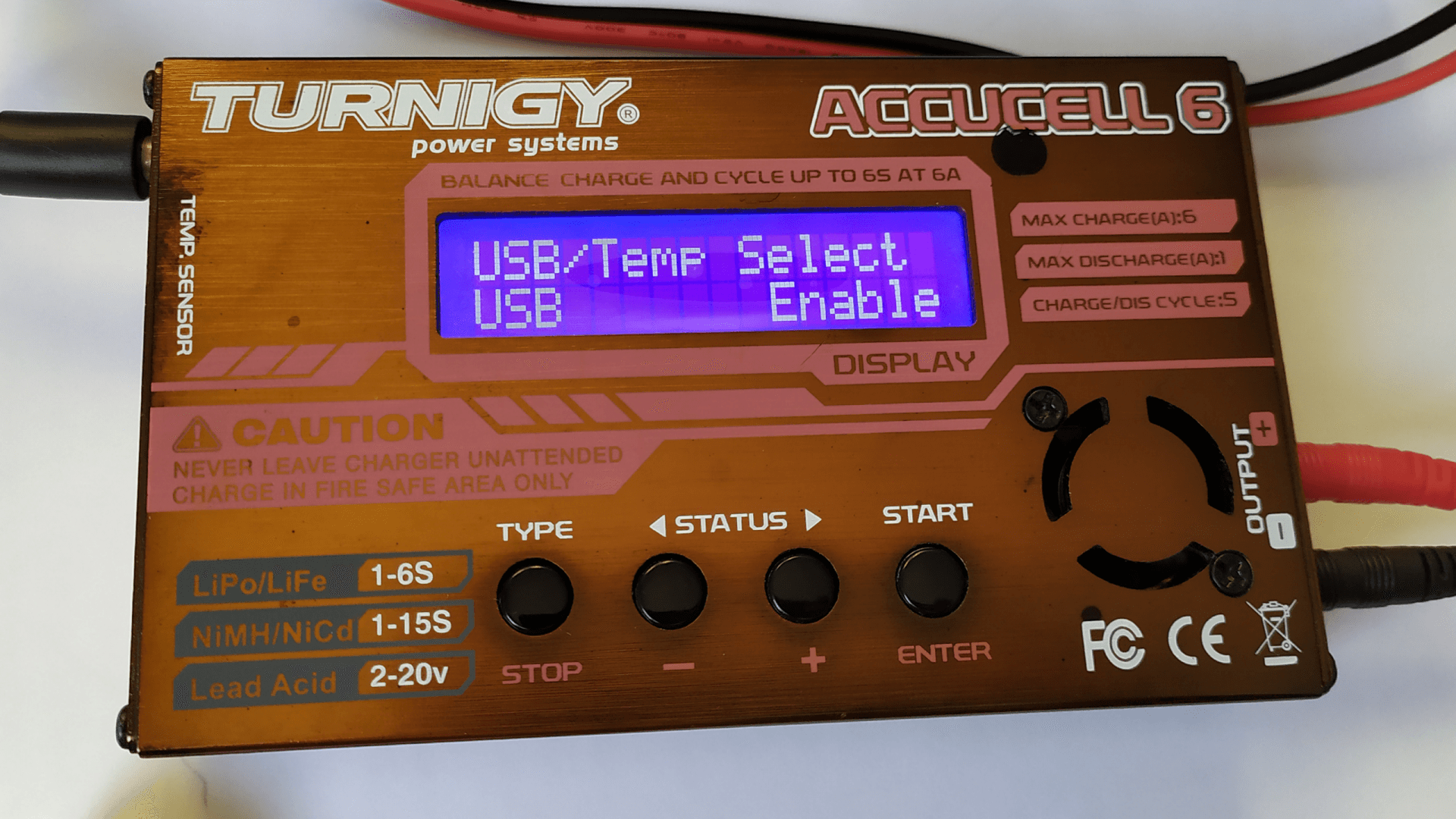

Так как разъём может выполнять единовременно только одну функцию, то предварительно необходимо выбрать ту, которая необходима в данный момент.
Сделать это можно в настройках устройства, раздел «USER SET PROGRAM→» в пункте «USB/Temp Select» выбрать температурный датчик «Temp Cut-Off» или USB-режим «USB Enabled».
Пункт выбора режима работы дополнительного разъёма

С помощью «Turnigy Accucell 6» можно заряжать и разряжать любую свинцово-кислотную АКБ (Pb) с напряжением до 20 вольт. Ей можно зарядить и штатный 12 V аккумулятор автомобиля. Правда, максимальный ток заряда будет ограничен 6 амперами и мощностью источника питания. Но, и это не проблема, просто процесс заряда будет длиться дольше.
Заряд свинцово-кислотной батареи от авто универсальным зарядным устройством
