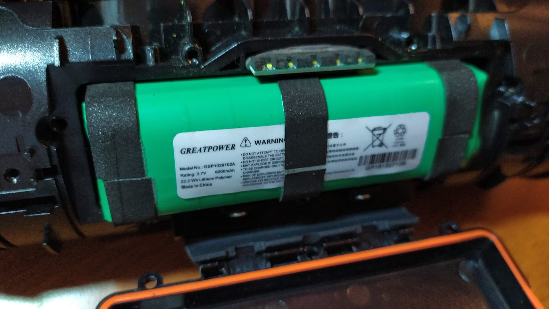

Вздувшийся аккумулятор в батарейном отсеке колонки JBL Charge 3
Вздувшийся аккумулятор JBL Charge 3 в батарейном отсеке – частая причина неисправности портативной колонки.

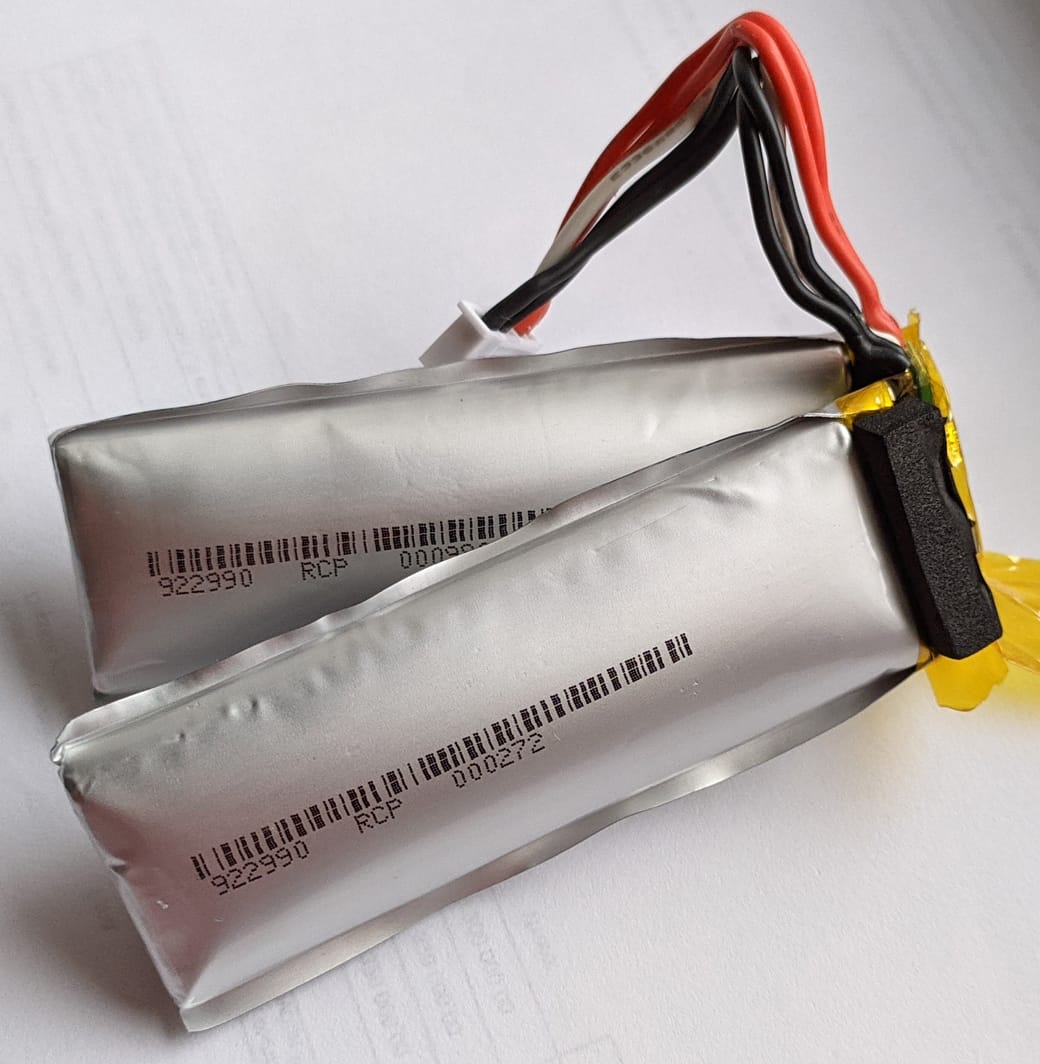

Ресурс литий-полимерных аккумуляторов, как правило, оценивается в 300-500 циклов заряда-разряда, что по временным меркам составляет 3-5 лет.

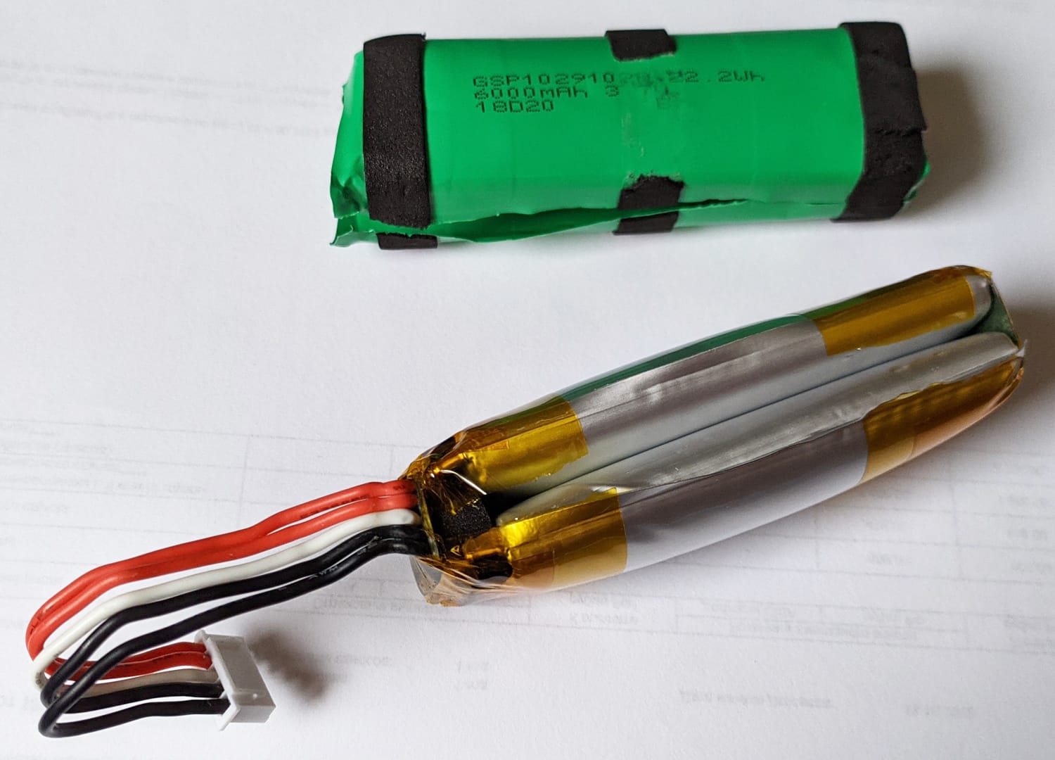

Если не заменить Li-Po батарею вовремя и продолжить использовать портативную колонку, аккумулятор сильно вздуется, что может привести к порче корпусных деталей или к разгерметизации ячеек батареи.
Вздувшаяся батарея колонки JBL Charge 3 и её содержимое.
Вздутая батарея GSP1029102A без виниловой оболочки
Внешний вид вздувшейся литий-полимерной батареи GSP1029102A со снятой виниловой оболочкой.
Вздувшиеся ячейки аккумуляторной батареи GSP1029102A
Вздувшиеся аккумуляторные ячейки литий-полимерной батареи GSP1029102A.

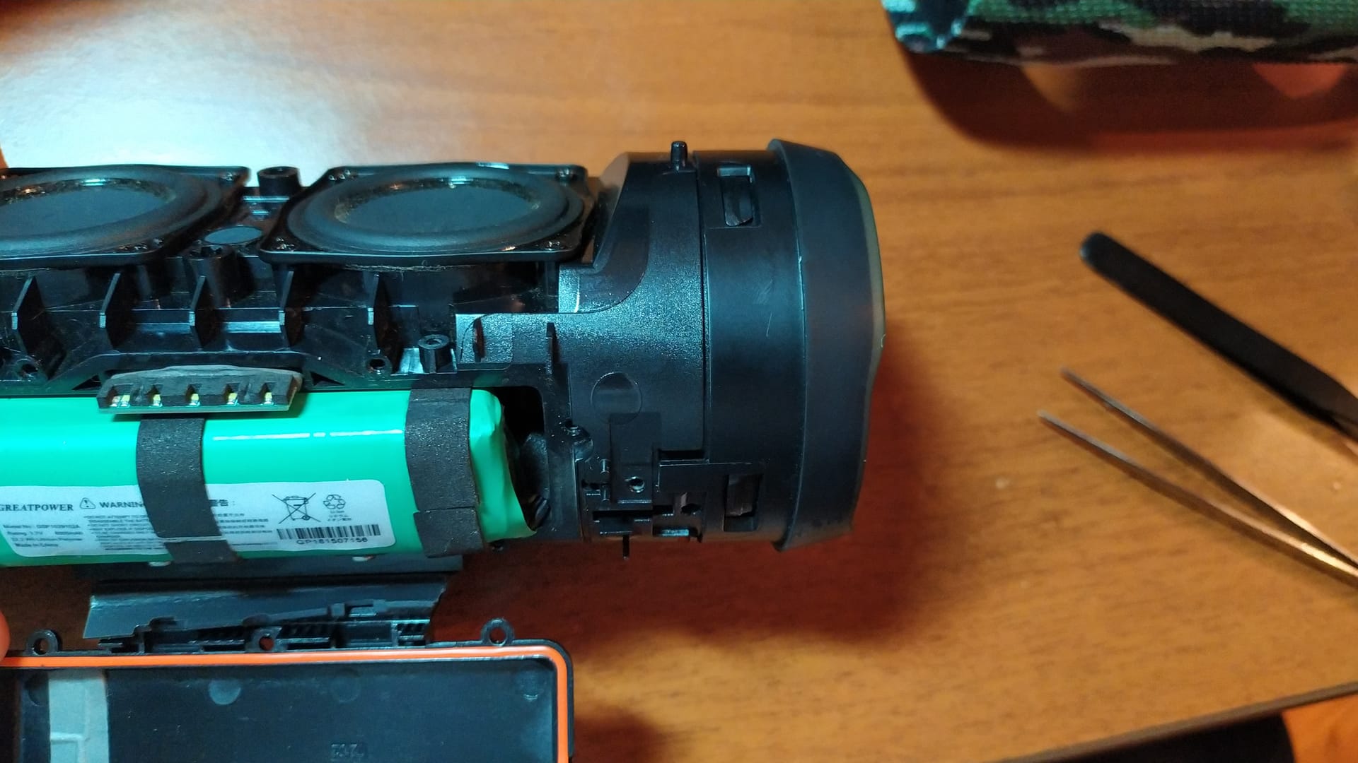

Конструкция JBL Charge 3 защищена от влаги (степень IPX7), поэтому добраться до батареи непросто. Внутри корпус герметичен, а все детали установлены очень плотно. Поэтому подойти к делу нужно аккуратно, избегать спешки и суеты.
Процесс демонтажа вздувшейся батареи колонки JBL Charge 3
Процесс демонтажа встроенной Li-poly батареи портативной колонки JBL Charge 3.

В первой части вы узнаете, как безопасно снять защитную решётку и нижнюю крышку-подставку, чтобы получить доступ к батарейному отсеку.
