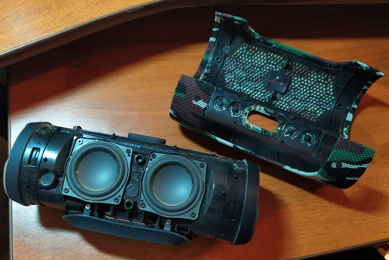

Пластмассовое основание защитной решётки состоит из двух половинок, которые раскрываются подобно футляру (фото №1).
Колонка JBL Charge 3 и снятая защитная тканевая решётка
Фото №1. Внешний вид JBL Charge 3 со снятой защитной тканевой решёткой.

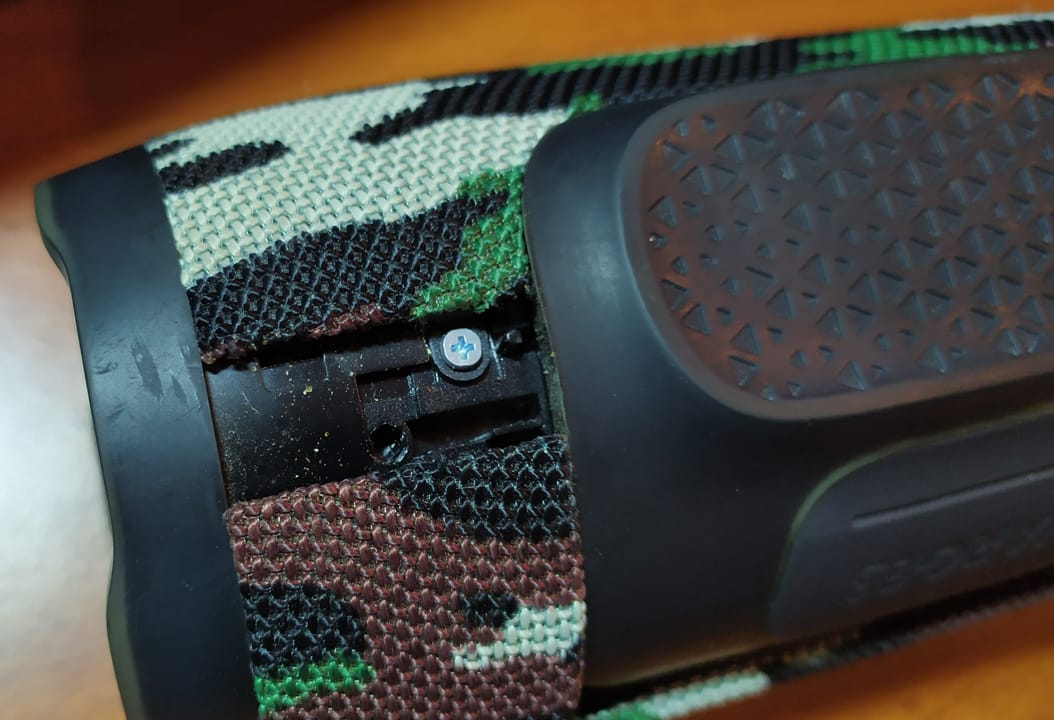

По всему периметру цилиндрического корпуса колонки расположены фиксаторы, за счёт которых пластмассовое основание решётки плотно сцепляется с его поверхностью.
Передняя половина кожуха, которая закрывает динамики в передней части колонки, жёстко прикрепляется двумя шурупами (фото №2) к нижней части корпуса.
Крепление защитной решётки к корпусу колонки JBL Charge 3
Фото №2. Шуруп крепления защитной тканевой решётки к корпусу колонки.

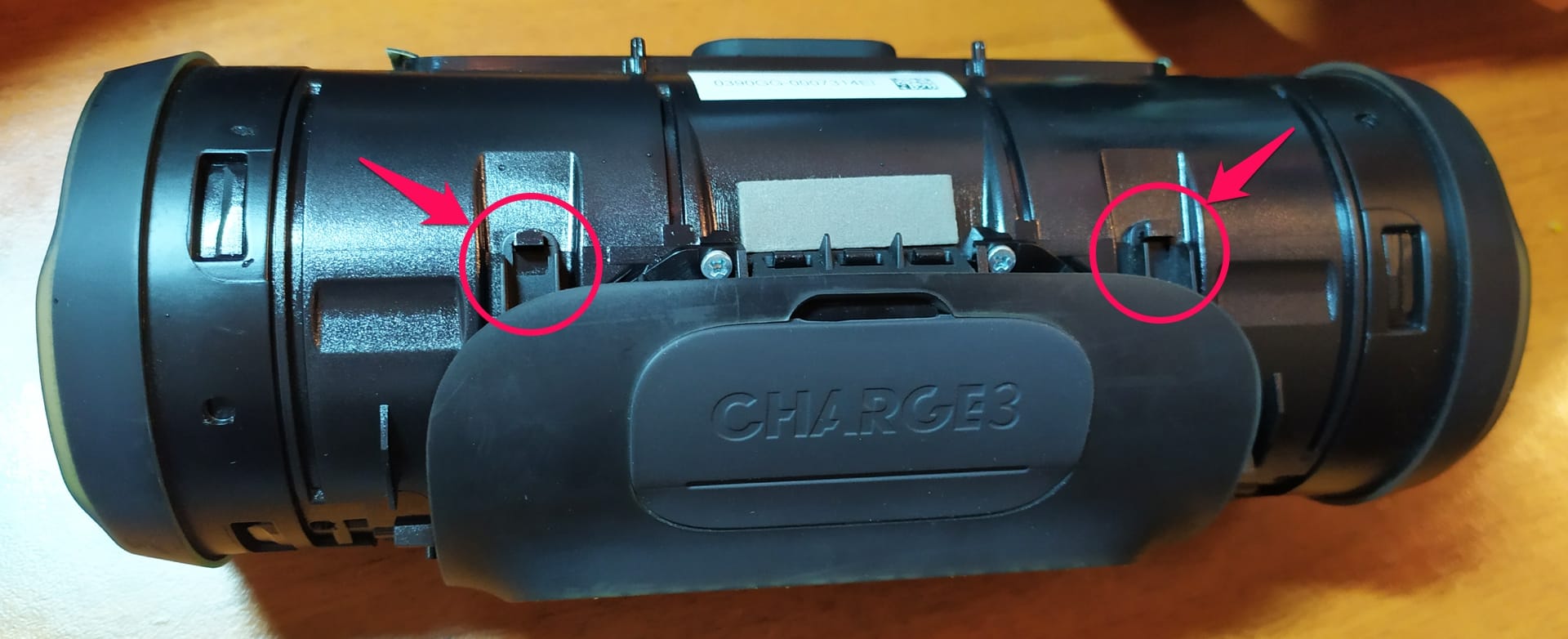

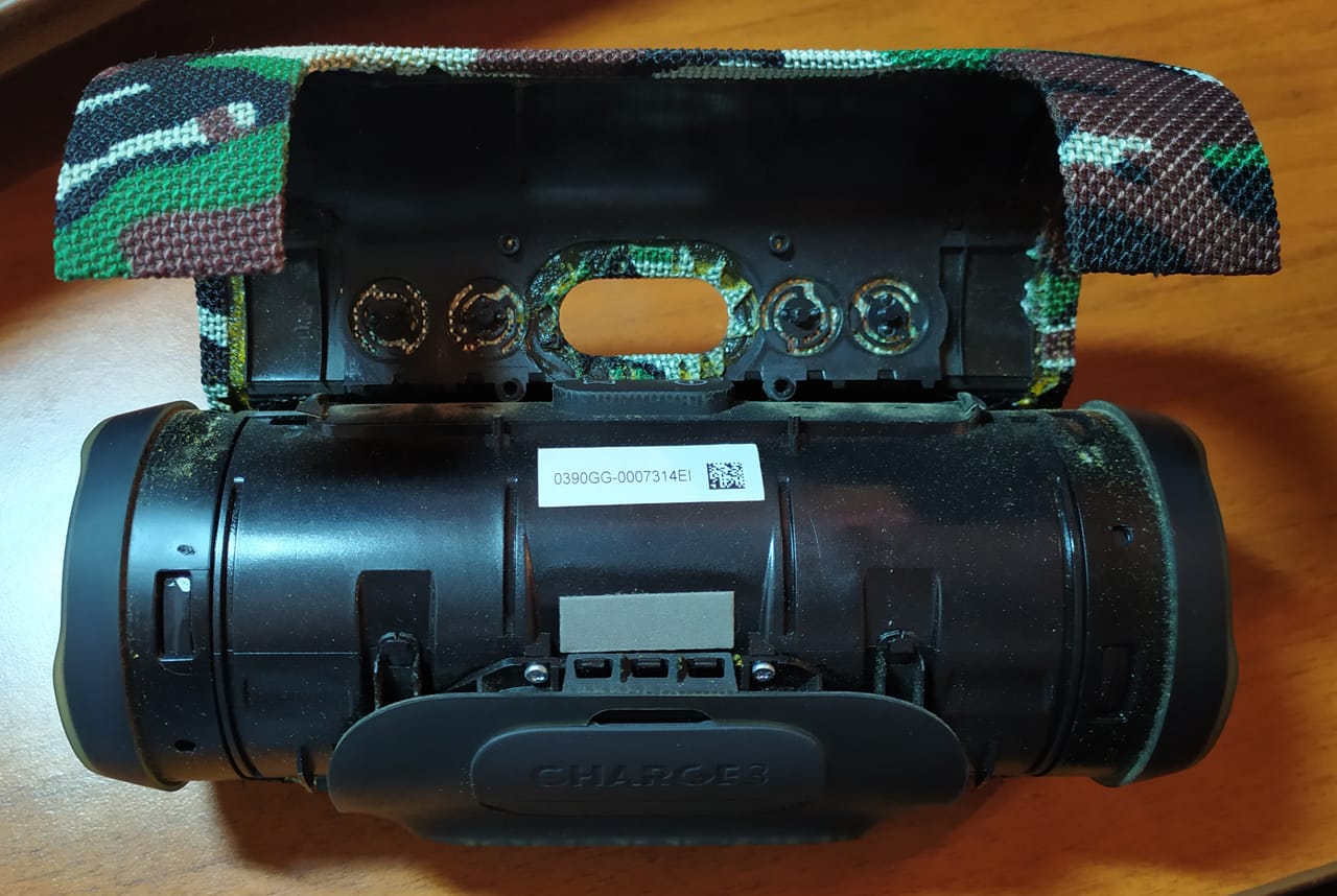

Вторая, тыльная половина защитного кожуха стягивается на корпусе за счёт фиксаторов на его поверхности и фиксируется защёлками в нижней части со стороны резиновой подставки.
Снятие решётки следует начать с расжатия двух защёлок в нижней части корпуса колонки. Вставив лезвие ножа в щель между двумя половинками защитной решётки, поддеваем ту половину, которая является тыльной (шаг 1). Она не закреплена жёстко с помощью шурупов и довольно легко отстёгивается.

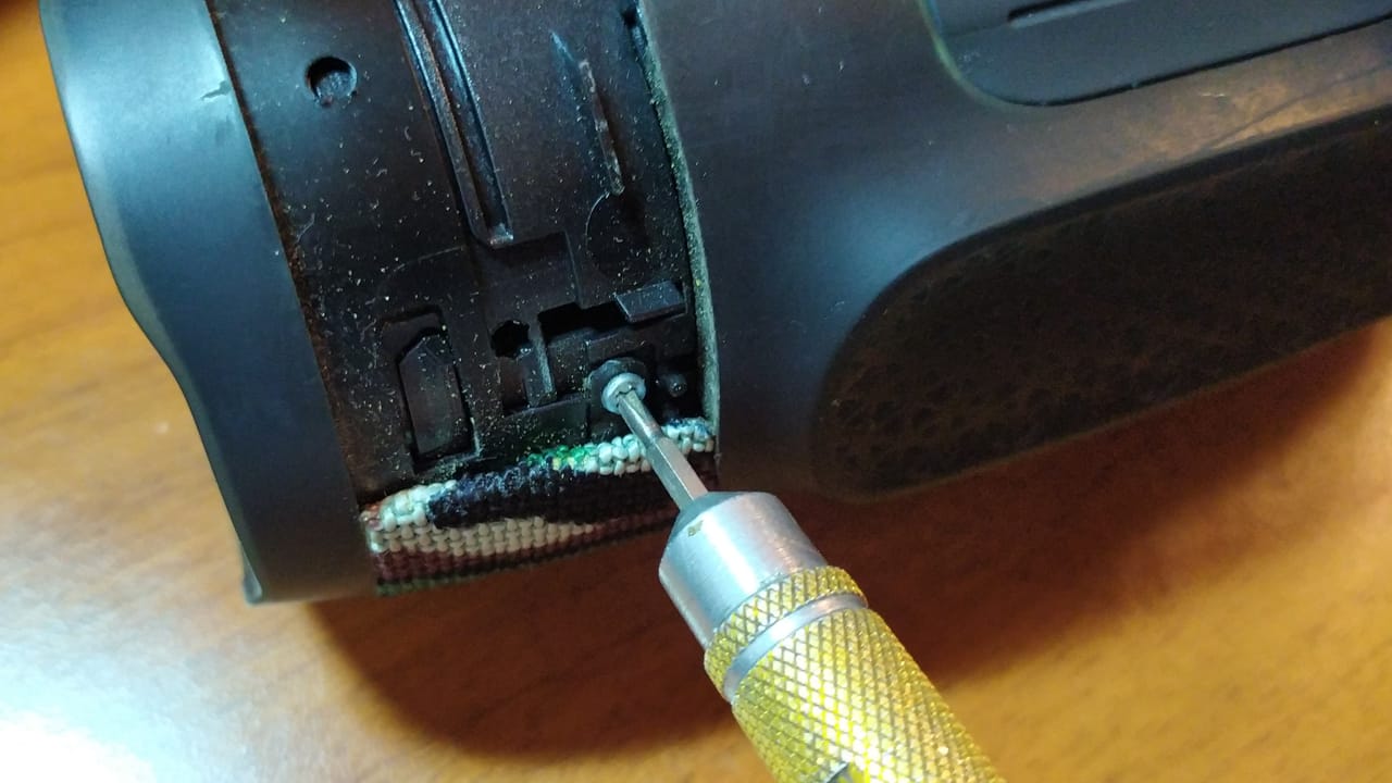

Затем нужно аккуратно откинуть заднюю половинку решётки (шаг 2) и выкрутить два шурупа (шаг 3), которыми жёстко крепится передняя половина решётки.

Разборка JBL Charge 3 - отщёлкивание защёлок защитной решётки
Шаг 1. Отщёлкиваем две защёлки по бокам нижней части корпуса колонки JBL Charge 3.
Снятие половинки защитной решётки с корпуса JBL Charge 3
Шаг 2. Аккуратно откидываем тыльную половинку защитной тканевой решётки. Её пластиковая основа крепится на корпусе фиксаторами.
Процесс выкручивания шурупа крепления защитной решётки
Шаг 3. Находим и выкручиваем два шурупа крепления передней части решётки.

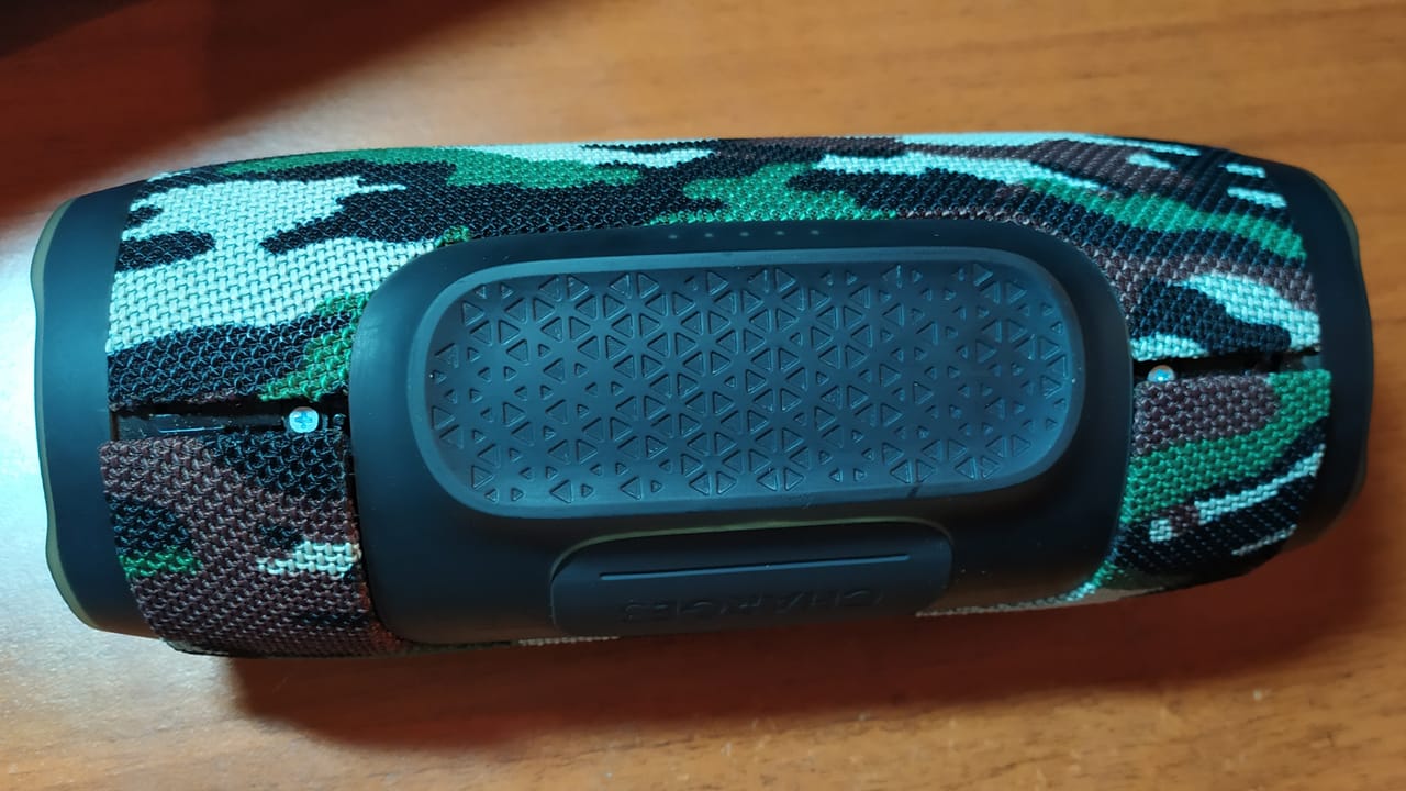

Внешний осмотр и чистка от пыли

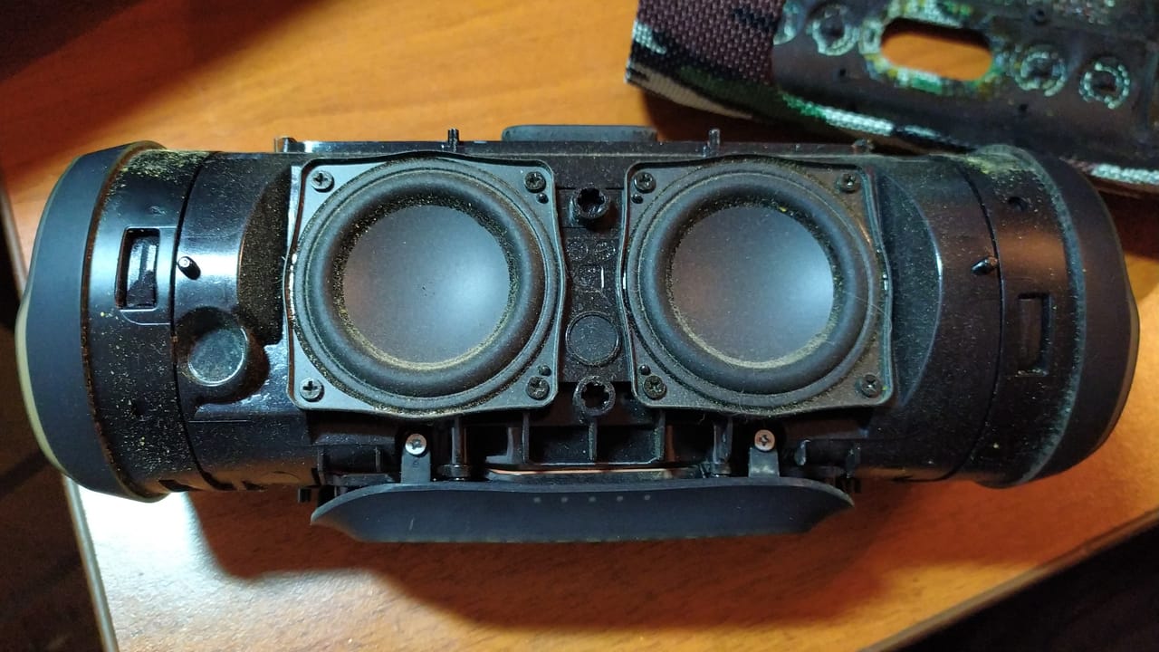

После снятия защитной решётки открывается доступ к динамикам, резиновой кнопочной накладке, области установки микрофона hands-free и креплению нижней крышки-подставки.
Так как моя колонка порой эксплуатировалась в условиях мастерской, то под защитной решёткой оказалось немного древесной пыли. Убрал её с помощью пылесоса и кисти с мелким ворсом.
JBL Charge 3 без защитного кожуха. На поверхности видны следы мелкой пыли
Фото №3. Внешний вид колонки JBL Charge 3 без защитной тканевой решётки. На поверхности корпуса видны следы мелкой пыли.

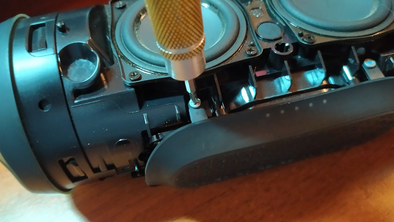

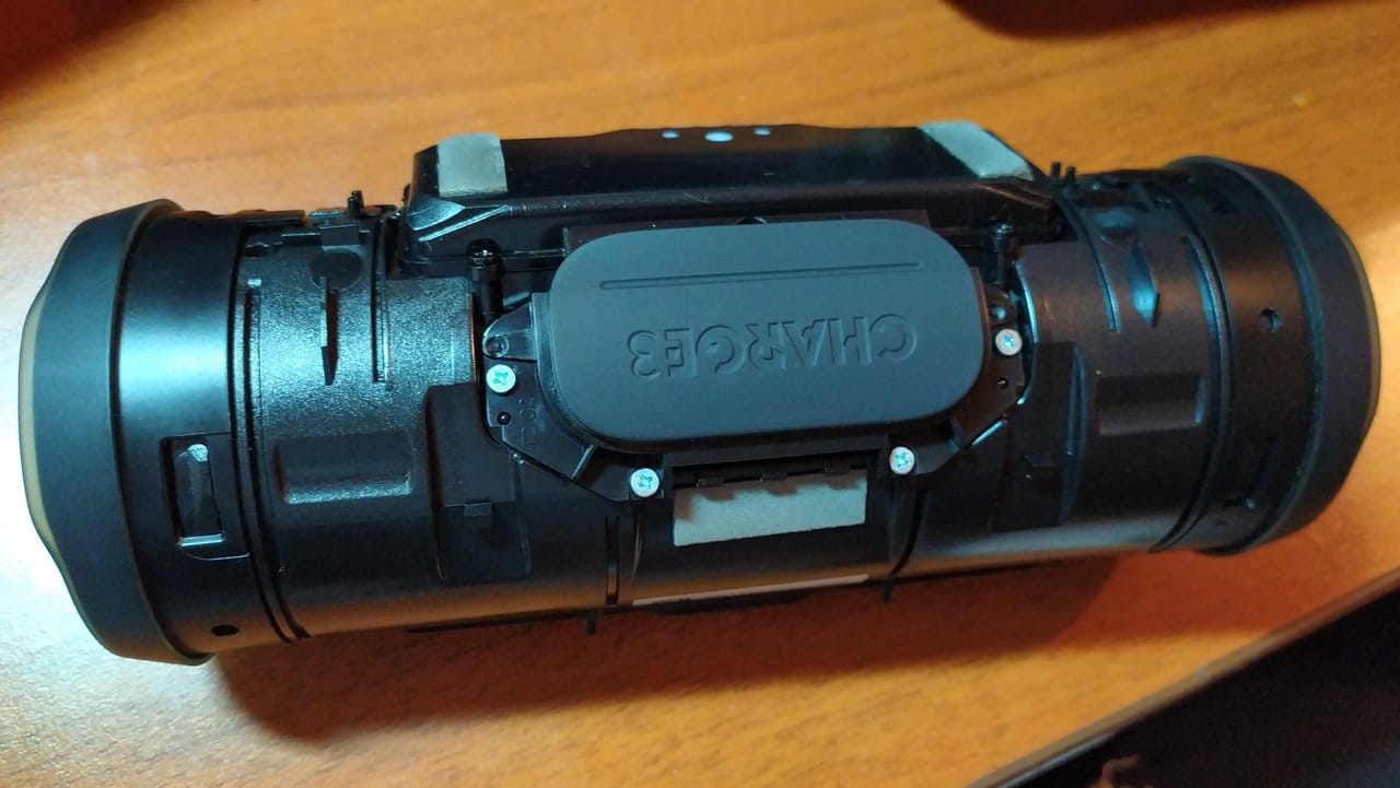

Второй этап прост и заключается в том, чтобы выкрутить два шурупа-самореза, которые расположены сразу под динамиками (шаг 1).

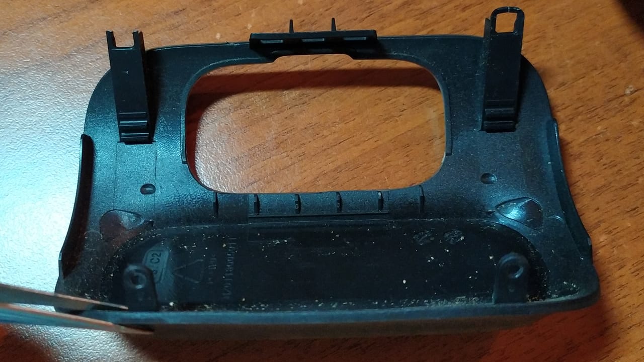

Крепление нижней крышки-подставки с тыльной стороны корпуса хорошо видно на фото (шаг 2). Она зацепляется за корпус двумя пластиковыми ушками. Выкрутив саморезы, слегка откидываем крышку вниз и окончательно снимаем её (шаг 3).
Этап №2. Демонтаж нижней крышки-подставки у портативной колонки JBL Charge 3.
Выкручивание шурупа крепления нижней крышки JBL Charge 3
Шаг 1. Выкручиваем два шурупа, фиксирующих нижнюю крышку-подставку.
Крепление нижней крышки с тыльной части колонки
Шаг 2. Крепление нижней крышки-подставки с тыльной стороны корпуса колонки.
Нижняя крышка-подставка JBL Charge 3 (BOTTOM COVER BLK - CHARGE3 GG)
Шаг 3. Снимаем нижнюю крышку-подставку.
После снятия нижней крышки-подставки открывается доступ к крышке батарейного отсека, где установлен литий-полимерный аккумулятор.
JBL Charge 3 без защитной решётки и нижней крышки-подставки
Готово. Демонтаж нижней крышки-подставки завершён.
