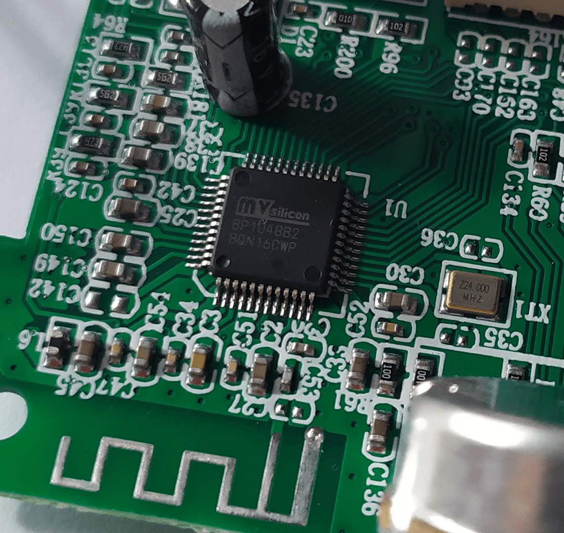

Микросхема с маркировкой MVsilicon BP1048B2 – это аудиопроцессор с поддержкой радиоинтерфейса Bluetooth (Bluetooth Audio Processor).
Аудиопроцессор BP1048B2. Внешний вид.
В детальном рассмотрении BP1048B2 – это cпециализированная система на кристалле (SoC) со встроенным цифровым сигнальным процессором (DSP) для обработки аудио и звука.
Особенностью микросхемы является поддержка радиоинтерфейса Bluetooth, а также возможность настройки её сигнального процессора (DSP) через компьютер посредством специальной программы.

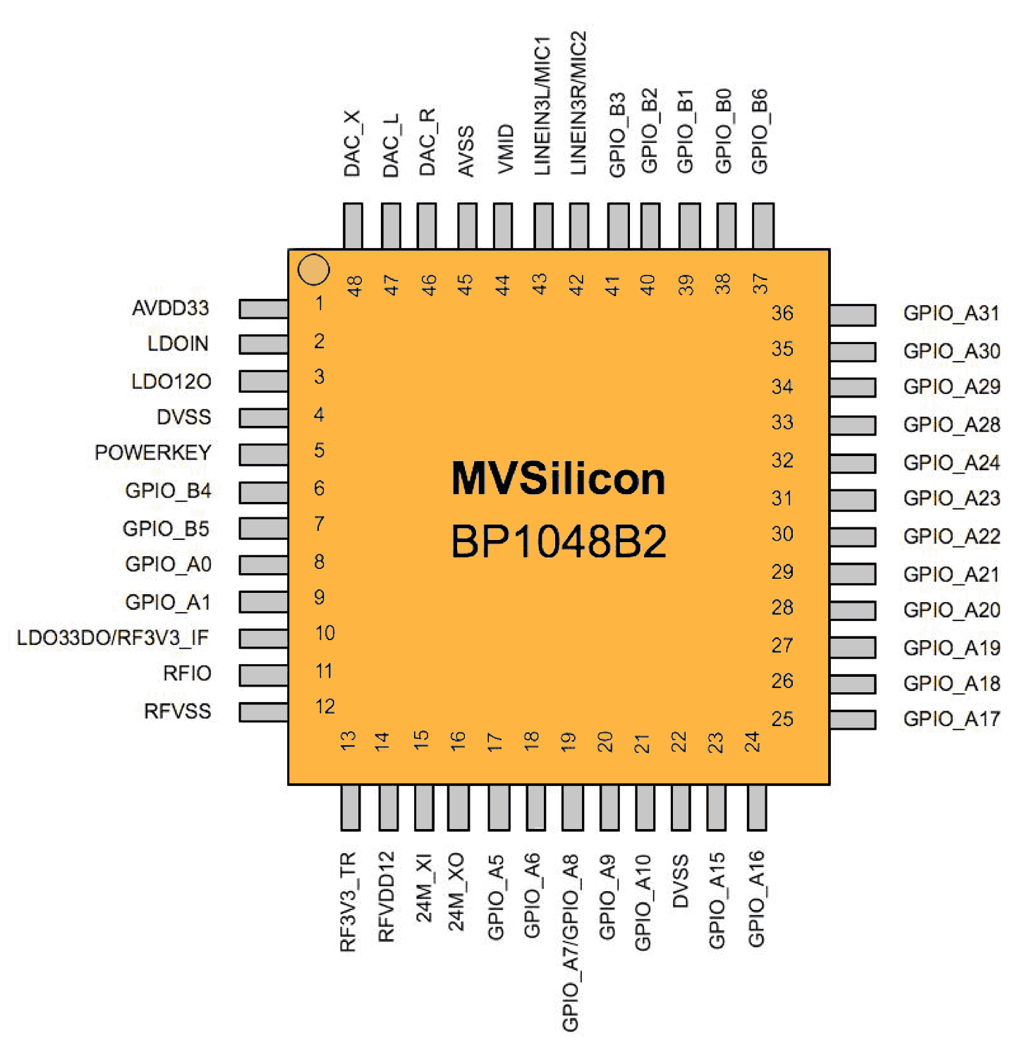

Цоколёвка и назначение выводов процессора
Процессор BP1048B2 выполнен в корпусе LQFP48 для поверхностного SMT-монтажа.
Цоколёвка микросхемы BP1048B2.
Таблица №2. Обозначение выводов процессора BP1048B2 и их функциональное назначение.
Номер вывода Обозначение Тип Назначение/функция
1 AVDD33 PWR Выход встроенного источника питания постоянного тока 3,3V для аналоговой части. Также используется для подключения внешнего фильтрующего конденсатора по питанию.
2 LDOIN PWR Вход подачи основного напряжения питания для всей микросхемы.
3 LDO12O PWR Питание ядра процессора 1,2V. Вывод используется для подключения внешнего фильтрующего конденсатора по питанию.
4 DVSS GND Вывод заземления цифровой части микросхемы.
5 POWERKEY I Настраиваемый вывод клавиши питания. Может использоваться, как канал АЦП (AD11).
6 GPIO_B4 I/O I2C_SDA
7 GPIO_B5 I/O I2C_SCL
8 GPIO_A0 I/O UART0_RXD / UART0_TXD / I2S0_MCLK0_OUT / I2S0_MCLK0_IN/ TIM3_PWM
9 GPIO_A1 I/O UART0_TXD / UART0_RXD / TIM4_PWM
10 LDO33DO / RF3V3_IF PWR Выход внутреннего LDO-стабилизатора 3,3V. От него же подаётся напряжение питания на внутренние узлы радиочастотной части приёмопередатчика. Вывод используется для подключения внешнего фильтрующего конденсатора, а также как источник питания для RF-трансивера (RF3V3_TR) и маломощных потребителей тока (BT_LED).
11 RFIO AI Вывод подключения антенны.
12 RFVSS GND Вывод общего провода радиочастотной части процессора.
13 RF3V3_TR PWR Вывод подачи напряжения питания 3,3V на RF-трансивер (приёмопередатчик).
14 RFVDD12 PWR Выход питания 1,2V радиочастотной части процессора. Используется для подключения внешнего фильтрующего конденсатора по питанию.
15 24M_XI I Вывод подключения внешнего кварцевого резонатора на 24 МГц.
16 24M_XO O Вывод подключения внешнего кварцевого резонатора на 24 МГц.
17 GPIO_A5 I/O SPIM_MOSI / UART0_RXD / I2C_SDA
18 GPIO_A6 I/O SPIM_CLK / UART0_TXD / I2C_SCL
19 GPIO_A7 / GPIO_A8 I/O SPIM_MISO / UART0_CTS / I2S1_MCLK1_OUT / I2S1_MCLK1_IN / UART0_RTS/
I2S1_LRCLK / TIM3_PWM
20 GPIO_A9 I/O UART1_RXD / I2S1_BCLK / TIM4_PWM
21 GPIO_A10 I/O UART1_TXD / I2S1_DO / I2S1_DI / TIM5_PWM
22 DVSS GND Общий вывод цифровой части схемы.
23 GPIO_A15 I/O SD_DAT
24 GPIO_A16 I/O SD_CLK
25 GPIO_A17 I/O SD_CMD
26 GPIO_A18 I/O USB_DM / UART1_RXD
27 GPIO_A19 I/O USB_DP / UART1_TXD
28 GPIO_A20 I/O AD0 / SD_DAT / SPIM_MOSI / SPIS_MOSI / I2S0_LRCLK / I2S1_LRCLK
29 GPIO_A21 I/O AD1 / SD_CLK / SPIM_CLK / SPIS_CLK / I2S0_BCLK / I2S1_BCLK
30 GPIO_A22 I/O AD2 / SD_CMD / SPIM_MISO / SPIS_MISO / I2S0_DO/ I2S0_DI / TIM3_PWM
31 GPIO_A23 I/O AD0 / SPIS_CS / I2S0_DI / I2S0_DO / TIM4_PWM
32 GPIO_A24 I/O AD1 / I2S0_MCLK0_OUT / I2S0_MCLK0_IN / TIM5_PWM
33 GPIO_A28 I/O AD5 / SPDIF_AI_0 / I2S1_LRCK / SPDIF_DI / SPDIF_DO/ TIM4_PWM
34 GPIO_A29 I/O AD6 / SPDIF_AI_1 / I2S1_BCLK / SPDIF_DI / SPDIF_DO/ CLK_OUT/ IR
35 GPIO_A30 I/O AD7 / SPDIF_AI_2 / I2C_SDA / I2S1_DO / I2S1_DI / SPDIF_DI / SPDIF_DO / DMIC1_DAT
36 GPIO_A31 I/O AD8 / SPDIF_AI_3 / I2C_SCL / I2S1_DI / I2S1_DO / SPDIF_DI / SPDIF_DO / DMIC1_CLK
37 GPIO_B6 I/O EFUSE VDD / CLK_OUT / IR
38 GPIO_B0 I/O LINEIN4_R / AD9 / TIM5_PWM / SW_CLK
39 GPIO_B1 I/O LINEIN4_L / AD10 / TIM6_PWM / SW_D
40 GPIO_B2 I/O LINEIN5_R / DMIC0_DAT
41 GPIO_B3 I/O LINEIN5_L / DMIC0_CLK
42 LINEIN3_R / MIC2 AI Вывод аналогового аудиовхода LINEIN-3 правого канала или вход MIC2.
43 LINEIN3_L / MIC1 AI Вывод аналогового аудиовхода LINEIN-3 левого канала или вход MIC1.
44 VMID AO Напряжение смещения для внутреннего аудиомодуля.
45 AVSS GND Вывод общего провода аналоговой части процессора.
46 DAC_R AO Выход правого (R) аудиоканала.
47 DAC_L AO Выход левого (L) аудиоканала.
48 DAC_X AO Выход аудиоканала X.
Расшифровка сокращённых обозначений в столбце «Тип»:
  • I – цифровой вход;
  • O – цифровой выход;
  • AI – аналоговый вход;
  • AO – аналоговый выход;
  • I/O – цифровой вход или выход;
  • PWR – цепи источников питания;
  • GND – заземление, общий провод.
В четвёртом столбце таблицы №2 указаны сигналы соответствующих интерфейсов и внутренних узлов процессора, которые могут быть задействованы на данном выводе. Они имеют сокращённое обозначение.
Так, сигналы SD_DAT, SD_CLK, SD_CMD – это сигналы интерфейса SDIO (например, для подключения TF/microSD карты памяти).
USB_DM, USB_DP – линии данных интерфейса USB.
UART1_RXD, UART1_TXD – сигналы интерфейса UART, где TXD – передача данных, RXD – приём.
I2C_SDA, I2C_SCL – сигналы последовательной шины I2C.
SPDIF_AI_0, SPDIF_AI_1, SPDIF_AI_2, SPDIF_AI_3, SPDIF_DI, SPDIF_DO – сигналы интерфейса S/PDIF.
IR – сигнал инфракрасного интерфейса.
I2S1_DO, I2S1_DI, I2S1_LRCLK, I2S1_BCLK, I2S1_MCLK_IN, I2S1_MCLK_OUT – сигналы цифровой звуковой шины I2S.

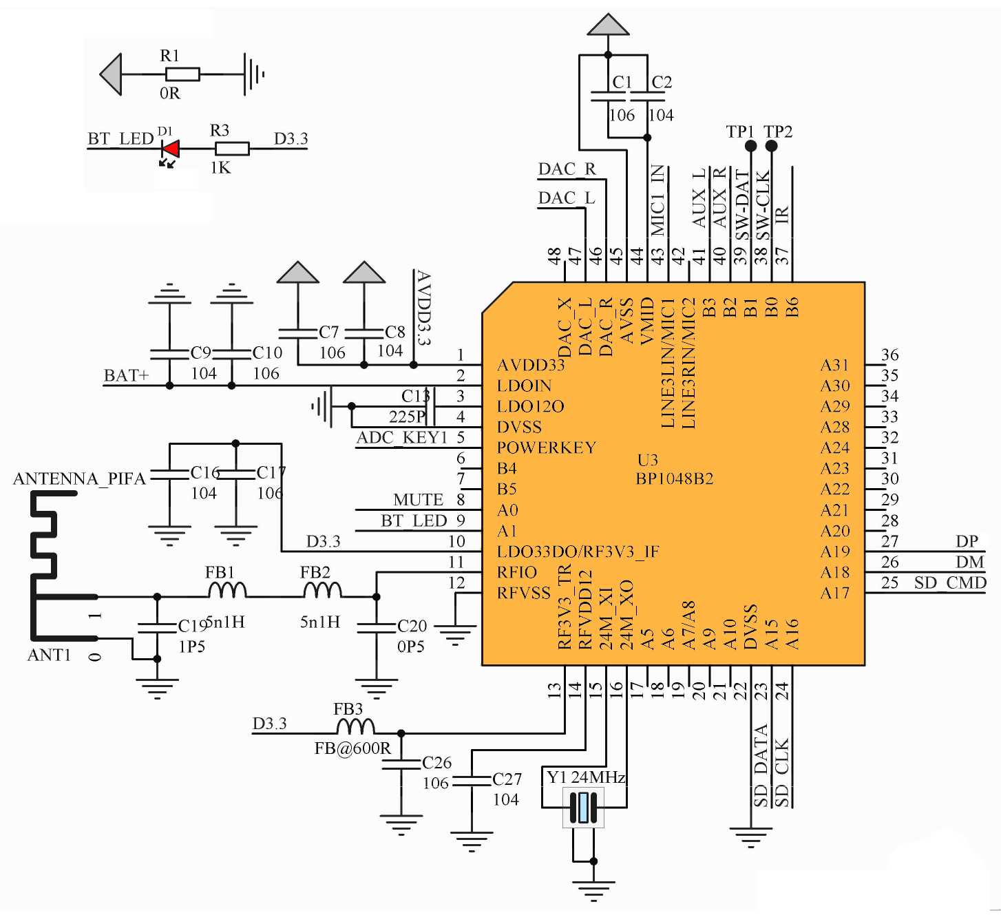

Процессор и его обвязка. Основная часть
Типовая принципиальная схема обвязки аудиопроцессора BP1048B2 представлена далее.
Типовая принципиальная схема обвязки аудиопроцессора MVSilicon BP1048B2
Типовая схема включения микросхемы BP1048B2.
Для своей работы аудиопроцессор требует минимум обвязки, так называемого списка материалов (BOM, Bill of Materials).
Для тактирования процессора необходим внешний кварцевый резонатор Y1 на частоту 24 мегагерца.
Процессор BP1048B2 имеет встроенные стабилизаторы напряжения (LDO) – источники постоянного тока с выходным напряжением 3,3V, а также 1,2V.
C внутреннего LDO-стабилизатора напряжение 3,3V поступает на 10 вывод аудиопроцессора. Полученное напряжение 3,3V (D3.3) используется для питания цифровых узлов или цепей управления и индикации.
Напряжение D3.3 используется для питания как внутренних узлов процессора, так и внешних устройств.
Проходя через SMD-дроссель подавления электромагнитных помех FB3 (FB@600R) напряжение 3,3V (D3.3) поcтупает на 13 вывод аудиопроцессора – вход питания трансивера RF3.3V_TR (приёмопередающей части блока Bluetooth).
Также напряжение 3,3V (D3.3) используется для питания TF/microSD карты памяти, а также инфракрасного приёмника и индикаторного светодиода BT_LED (D1).
Напряжение с вывода 1 (AVDD3.3) служит для питания аналоговых узлов схемы напряжением 3,3V. К таким относится, например, микрофон.

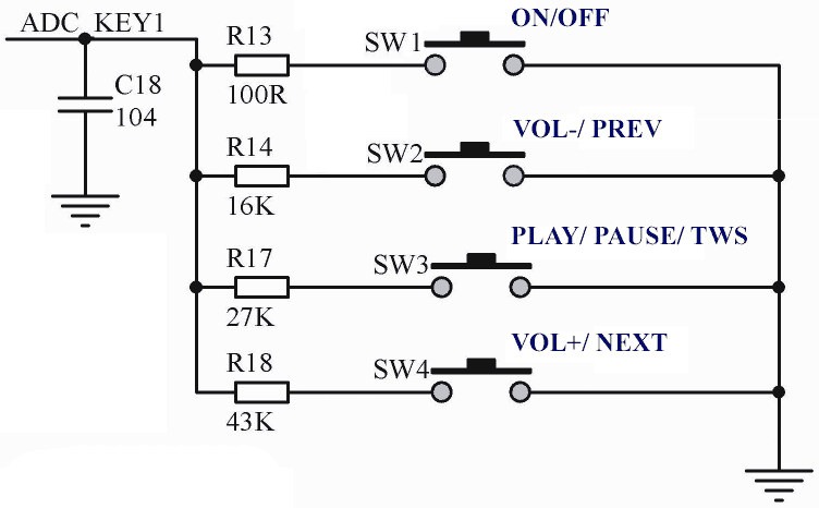

Подключение кнопок управления
Поскольку 5 вывод POWERKEY (ADC_KEY1) оснащён встроенным АЦП, то к нему можно подключить несколько управляющих кнопок. По уровню напряжения на входе АЦП определяется, какая из кнопок была нажата. В соответствии с этим определяется функция, выбранная пользователем.
Схема подключения кнопок управления к микросхеме BP1048B2.
На схеме показано подключение четырёх кнопок. Кнопкой SW1 осуществляется включение/выключение устройства. Кнопками SW2 и SW4 регулируется уровень громкости (VOL-, VOL+) или производится переключение трека (PREV, NEXT).
Нажатие кнопки SW3 запускает воспроизведение (PLAY) и приостанавливает его при повторном нажатии (PAUSE). Также кнопка SW3 включает функцию TWS (True Wireless Stereo) для сопряжения Bluetooth-аудиоустройств для работы в паре.

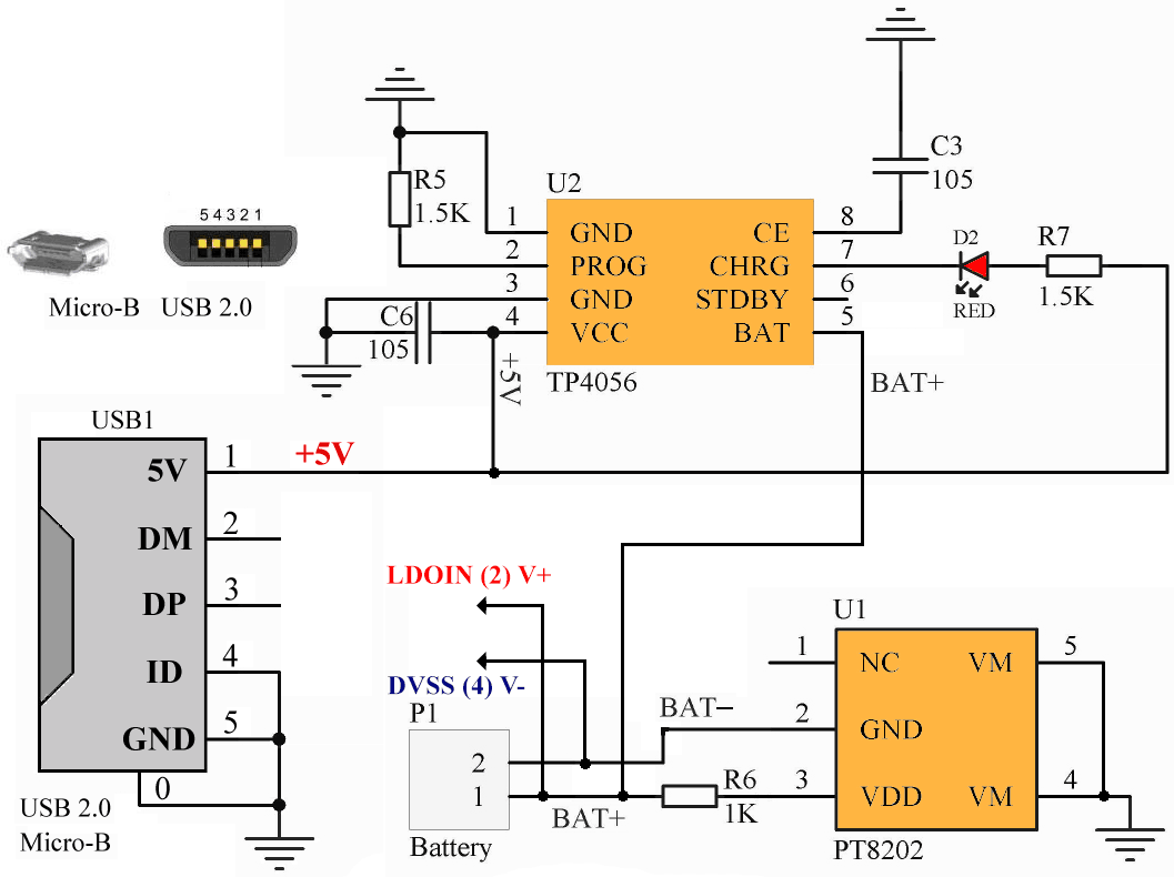

Схема питания на литиевой батарее
Схема питания на литиевой батарее выполнена на известной многим микросхеме TP4056, которая является контроллером заряда литиевого аккумулятора по алгоритму CC/CV.
Данная микросхема осуществляет зарядку литиевого аккумулятора током, уровень которого задаётся резистором R5, подключенным между 2 выводом PROG и общим проводом GND.
Схема питания на одном литиевом аккумуляторе.
Далее с 5 вывода (BAT) микросхемы TP4056 напряжение подаётся на контроллер заряда/разряда литиевого аккумулятора, микросхему PT8202. Данная микросхема является защитной и аналогична по своему функционалу таким микросхемам, как DW01-P.
Особенностью микросхемы PT8202 является то, что она уже имеет встроенные MOSFET-транзисторы, коммутирующие зарядный и разрядный ток литиевой ячейки.
Напряжение питания +5V подаётся от внешнего источника (адаптера питания), который подключается к разъёму microUSB (USB 2.0 Micro-B). Таким образом, портативную Bluetooth-колонку можно зарядить от любого USB-адаптера питания с выходным напряжением 5V.
Напряжение питания от литиевого аккумулятора поступает на 2 вывод (LDOIN) аудиопроцессора BP1048B2. Минусовая клемма от аккумулятора подсоединяется к 4 выводу (DVSS) процессора.

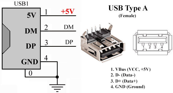

Подключение USB-устройств
Процессор допускает подключение USB-устройств, поддерживающих стандарт USB 2.0 (OTG).
В портативных Bluetooth-колонках интерфейс универсальной последовательной шины используется в основном для чтения аудиофайлов с внешней USB-флешки.
Далее на изображении показана схема подключения USB-разъёма к процессору BP1048B2.
Подключение разъёма USB type A к аудиопроцессору MVSilicon BP1048B2.
Так как USB Flash память (флешки), как правило, имеют разъём USB Type A (Male), то в качестве ответного разъёма используется угловой или прямой разъём USB Type A (Female), смонтированный на плате устройства.
У разъёма имеется четыре контакта. Два из них используются для подачи питания на подключаемое устройство (1 – «+5V», 4 – «GND»).
По двум оставшимся контактам 2 (DM, D-) и 3 (DP, D+) передаются данные, которые в таблице №2 обозначены как USB_DP и USB_DM. Контакты от USB-разъёма подключаются напрямую к процессору к выводам 26 (DM) и 27 (DP).
Поскольку внешнее устройство, в данном случае USB Flash-память, требует подачи питающего напряжения +5V, то в главном устройстве (блютуз-колонке) должен быть источник постоянного тока с напряжением +5V и выходным током, достаточным для штатной работы USB Flash-памяти.
В рассматриваемой схеме данного источника питания нет, так как всё устройство работает от одного литиевого аккумулятора, максимальное напряжение которого составляет 4,2V.
Схема подключения USB-разъёма приведена в ознакомительных целях, так как такое подключение возможно, и аудиопроцессор BP1048B2 имеет все необходимые интерфейсы для работы с периферийными USB-устройствами вроде USB Flash-карт памяти.
Так, в портативной аудиосистеме SVEN PS-650, которая собрана на чипе BP1048B2, схема питания выполнена следующим образом.
Напряжение питания 5,6...8,4V поступает от составной литиевой батареи, собранной по схеме 2S2P, а затем понижается интегральным стабилизатором HT7350-A до уровня 5V, которое используется для питания аудиопроцессора BP1048B2, а также подаётся на контакты питания USB-разъёма.
Также посредством USB-порта аудиопроцессор BP1048B2 подключается к компьютеру. В таком случае он является ведомым. Если программное обеспечение аудиопроцессора не защищено паролем, то в таком случае возможна настройка цифрового сигнального процессора (DSP), который встроен в аудиопроцессор, при помощи специальной программы ACPWorkbench.

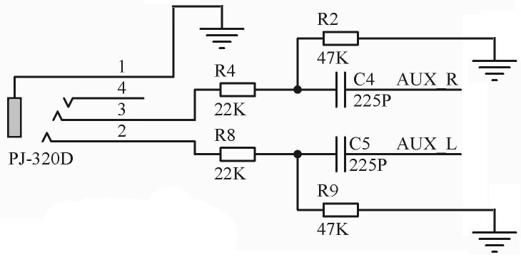

Подключение разъёма AUX IN
Аудиопроцессор имеет встроенные предварительные усилители и АЦП, что позволяет подавать на него стереофонический аудиосигнал с внешнего устройства для его последующей обработки цифровым сигнальным процессором (DSP).
Для подключения внешнего источника сигнала используется разъём 3,5 мм. mini-jack (PJ-320D). Это и есть входной разъём «AUX IN».
Схема подключения разъёма AUX IN к линейным входам микросхемы BP1048B2.
Поступающий с разъёма аудиосигнал правого (R) и левого (L) каналов подаются на делители напряжения из резисторов R2, R4 (правый канал) и R9, R8 (левый канал), а затем через разделительные конденсаторы C4, C5 на линейные входы аудиопроцессора – выводы 40 (LINEIN5_R) и 41 (LINEIN5_L).

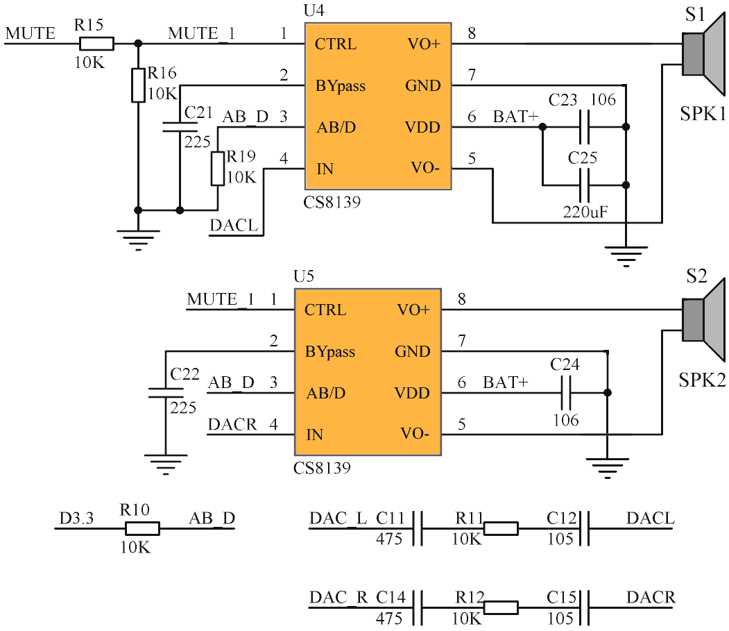

Подключение усилителя мощности звуковой частоты
Схема подключения усилителя звуковой частоты к аудиовыходам процессора BP1048B2 показана на следующем изображении.
Схема подключения усилителя мощности звуковой частоты на микросхемах CS8139S.
В качестве усилителей задействованы две микросхемы CS8139S, которые представляют собой монофонические усилители звуковой частоты класса D.
На самом деле, исходя из сведений даташита на данную микросхему, она способна работать и в классе AB. Для этого на 3 вывод микросхемы нужно подать низкий уровень напряжения.
Здесь же микросхемы работают в классе D, так как на 3 вывод подан высокий уровень напряжения, который формируется из напряжения D3.3 от внутреннего стабилизатора процессора BP1048B2 цепью на резисторе R10. С него управляющий сигнал AB_D поступает на 3 вывод обеих микросхем CS8139S.
Аудиосигналы правого (DAC_R) и левого (DAC_L) каналов поступают с аудиовыходов процессора BP1048B2 – выводов 46 и 47. Далее они поступают на цепь из разделительных конденсаторов и ограничительных резисторов (C11, R11, C12 и C14, R12, C15), а затем на входы микросхем CS8139 – 4 вывод IN.
Сигнал на приглушение звука «MUTE» поступает с аудиопроцессора – 8 вывода микросхемы BP1048B2.
Микросхемы CS8139 получают питание от литиевой батареи по выводу BAT+, которое подаётся на 6 вывод (VDD) микросхем.
Выходная мощность одной микросхемы CS8139S составляет 1,4...2,6W (THD+N = 1%) при подключенном динамике с сопротивлением звуковой катушки 4Ω и сильно зависит от уровня питающего напряжения (3,7...5V).
