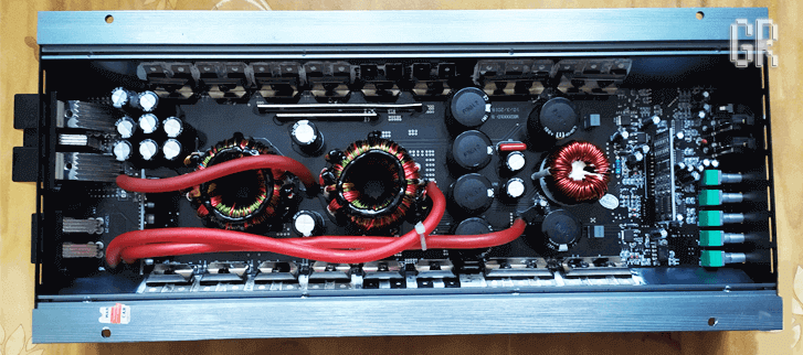

Одна из самых распространённых причин выхода из строя усилителей для авто – это переполюсовка питающего напряжения +12V при подключении. Не обходит стороной данная напасть и мощные усилители класса D. На этот раз будет рассмотрен ремонт монофонического усилителя Avatar ATU-2000.1D.
Внешний вид платы усилителя AVATAR ATU-2000.1D

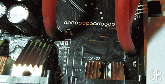

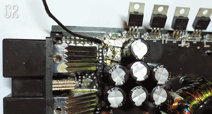

До меня усилитель уже пытались безуспешно оживить. Но, восстановление перегоревшей медной дорожки на печатной плате не решило проблему, и аппарат попал ко мне.
Восстановление перегоревшей дорожки на печатной плате усилителя

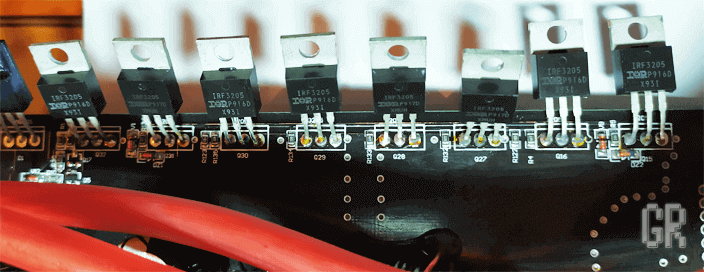

Первое отличие, это огромное количество MOSFET-транзисторов в преобразователе. В данном усилителе их 16 штук, по 8 в каждом плече. Маркировка на транзисторах – IRF3205. Это очень мощные транзисторы. Отмечу, что в усилителях класса АВ, о ремонте которых я уже рассказывал, ставят менее мощные транзисторы IRFZ44N, IRFZ48N или их аналоги.

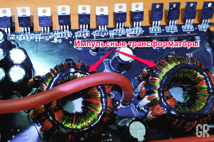

Вместо, как правило, одного импульсного трансформатора, в преобразователе этого усилителя установлено два, которые работают совместно на одну нагрузку.
Два импульсных трансформатора в инверторе усилителя
К первичной обмотке каждого из трансформаторов, которая имеет две секции подключены стоки MOSFET-транзисторов IRF3205. На каждую секцию приходится по 4 мосфета. Итого на каждый из трансформаторов приходится по 8 транзисторов IRF3205.
При переполюсовке, как правило, выгорают эти самые MOSFET'ы. В некоторых случаях выходит из строя импульсный трансформатор.
Связано это с тем, что при подаче на усилитель напряжения обратной полярности через мосфеты и первичную обмотку импульсного трансформатора начинает беспрепятственно протекать огромный ток короткого замыкания (КЗ).

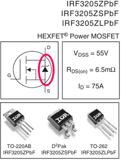

В любом мосфете есть обратновключенный диод. Образуется он ещё на этапе производства как побочный продукт.
На принципиальных схемах такой диод может и не указываться, но вот в даташите на IRF3205 он чётко изображён на условном изображении.
Обозначение встроенного диода внутри MOSFET-транзистора
Получается так, что при неправильной подаче напряжения, эти диоды в транзисторах становятся включенными в прямом направлении и свободно пропускают ток. Из-за этого транзисторы перегреваются и выходят из строя.

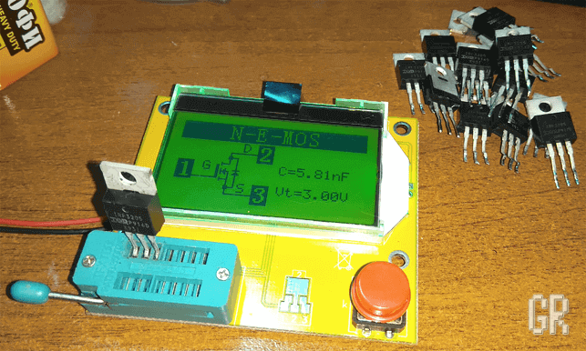

Так произошло и в данном случае. Проверка транзисторов IRF3205 не выявила сгоревших. Все транзисторы оказались исправны.
Проверка MOSFET-транзисторов IRF3205

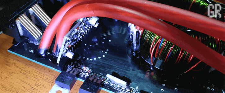

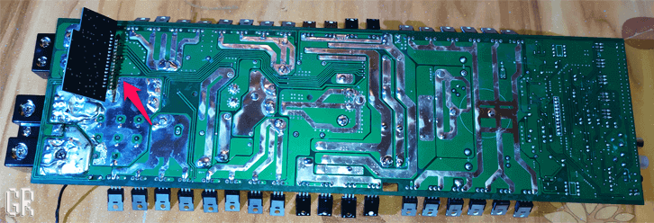

Всё чаще у современных усилителей можно обнаружить, что ШИМ-контроллер с его обвязкой выполнен по технологии SMT-монтажа на отдельной печатной плате, в виде блочного модуля. Осложняет ремонт то, что в данном усилителе этот модуль запаян перпендикулярно основной плате, да, ещё и под небольшим углом.
Плата ME20001D-A на основной печатной плате усилителя
В таком случае провести какие-либо замеры крайне трудно. Даже бегло проверить транзисторы и диоды на плате не получится.
Поэтому, модуль необходимо выпаять. Делать это лучше с применением сплава Розе и медной оплётки. Сплавом разбавляем припой в месте паянного контакта. Его температура плавления уменьшится и жалом паяльника будет легче прогреть все выводы модуля разом и вытащить его. После демонтажа остатки припоя убираем медной оплёткой, очищаем место пайки от остатков флюса.

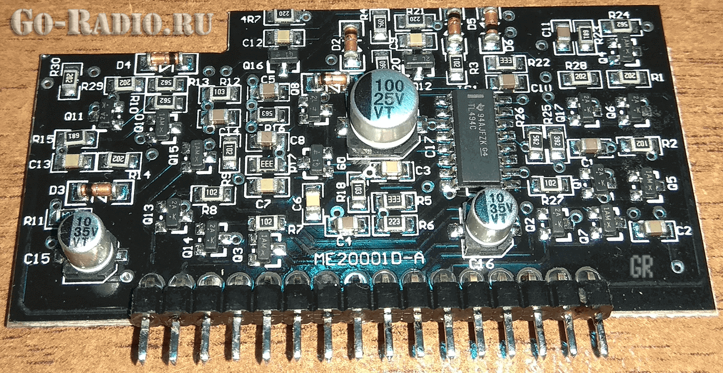

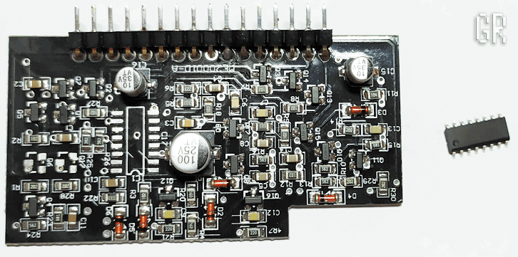

Вот так выглядит плата ШИМ-контроллера усилителя Avatar ATU-2000.1D. Нетрудно заметить, что модуль имеет маркировку ME20001D-A.
Плата ШИМ-контроллера от усилителя Avatar (ME20001D-A)
Для увеличения кликните по фото. Откроется в отдельном окне.

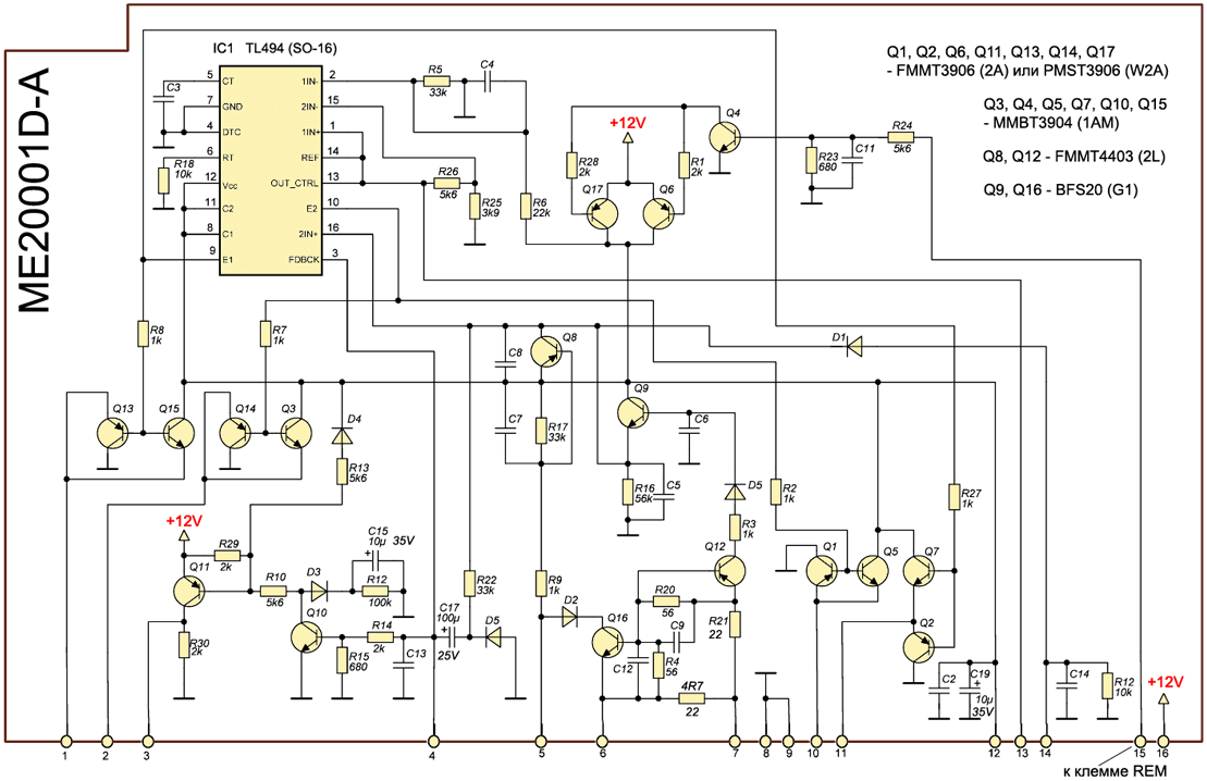

Печатная плата ME20001D-A имеет 16 выводов. На ней смонтировано 17 биполярных SMD-транзисторов, 6 диодов (1N4148), а также микросхема ШИМ-контроллера TL494C (SO-16).
Схема модуля ME20001D-A от усилителя AVATAR ATU-2000.1D
Для увеличения схемы кликните по картинке. Откроется в новом окне.
Если изучить принципиальную схему платы ME20001D-A, то станет понятно, что при штатной работе усилителя, когда он включен, на 12 выводе должно быть +12V. Напряжение на этом выводе можно замерить с нижней стороны основной платы ещё до выпайки модуля ШИМ-контроллера. Что и было сделано.
Наличие напряжения +12V на 12 выводе свидетельствует о том, что на клемму REM было подано управляющее напряжение +12V от головного устройства (автомобильного CD/MP3-ресивера) или с клеммы +12V через выключатель/тумблер. Оно открыло транзистор Q4, а тот в свою очередь электронный ключ на транзисторах Q6, Q17. При этом на микросхему TL494 и остальную часть схемы подаётся рабочее напряжение +12V и усилитель включается. Так должно быть при штатной работе.
В моём случае на 12 выводе было напряжение чуть более 2 вольт, что указывало на то, что какие-то элементы, коммутирующие напряжение питания, неисправны. Естественно, при таком положении дел ни о какой штатной работе усилителя и речи быть не может, так как схема управления просто не запитана.

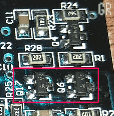

После "быстрой" проверки транзисторов без выпайки, выяснилось, что как минимум один транзистор (Q17 или Q6) неисправен. Мультиметр показывал, что пробит переход база - коллектор. Определить, какой именно из этих двух транзисторов неисправен без выпайки из платы невозможно, так как они включены в параллель.
Пробитые транзисторы на плате ШИМ-контроллера
Транзисторы Q17 и Q6 – это биполярные транзисторы FMMT3906 структуры PNP в корпусе SOT-23-3. На корпусе отчётливо видна маркировка 2A. Для замены этого транзистора подойдут аналоги: MMBT3906, PMBS3906 Automotive, PMST3906 (корпус SOT-323, маркировка W2A).
Внешний вид и цоколёвка PNP транзистора FMMT3906

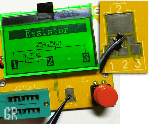

Как оказалось, оба транзистора оказались пробиты (пробой B - C). Фото их проверки универсальным тестером после демонтажа.
Проверка SMD-транзистора FMMT3906 универсальным тестером

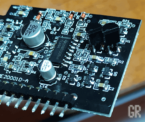

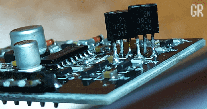

Так как замены транзисторов в SMD-корпусах не нашлось, то вместо родных пришлось установить их полные аналоги, но только в корпусе TO-92 ("полубочёнок"), транзисторы 2N3906.
Внешний вид и расположение выводов транзистора 2N3906.
Внешний вид и цоколёвка транзистора 2N3906
При запайке новых транзисторов обращаем внимание на цоколёвку.
Замена неисправных транзисторов FMMT3906 аналогами 2N3906
После установки не лишним будет ещё раз проверить правильность запайки выводов.
Замена SMD-транзисторов обычными в корпусе TO-92

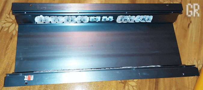

Наносим на транзисторы и сдвоенные диоды теплопроводящую пасту КПТ-8, устанавливаем плату в корпус.
Алюминиевый корпус усилителя
Не забываем о прокладках из слюды между фланцем транзисторов и алюминиевым корпусом. Прокладки из слюды должны быть на месте и хорошо изолировать транзисторы от корпуса.
