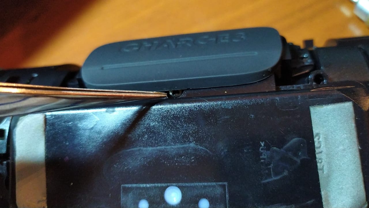

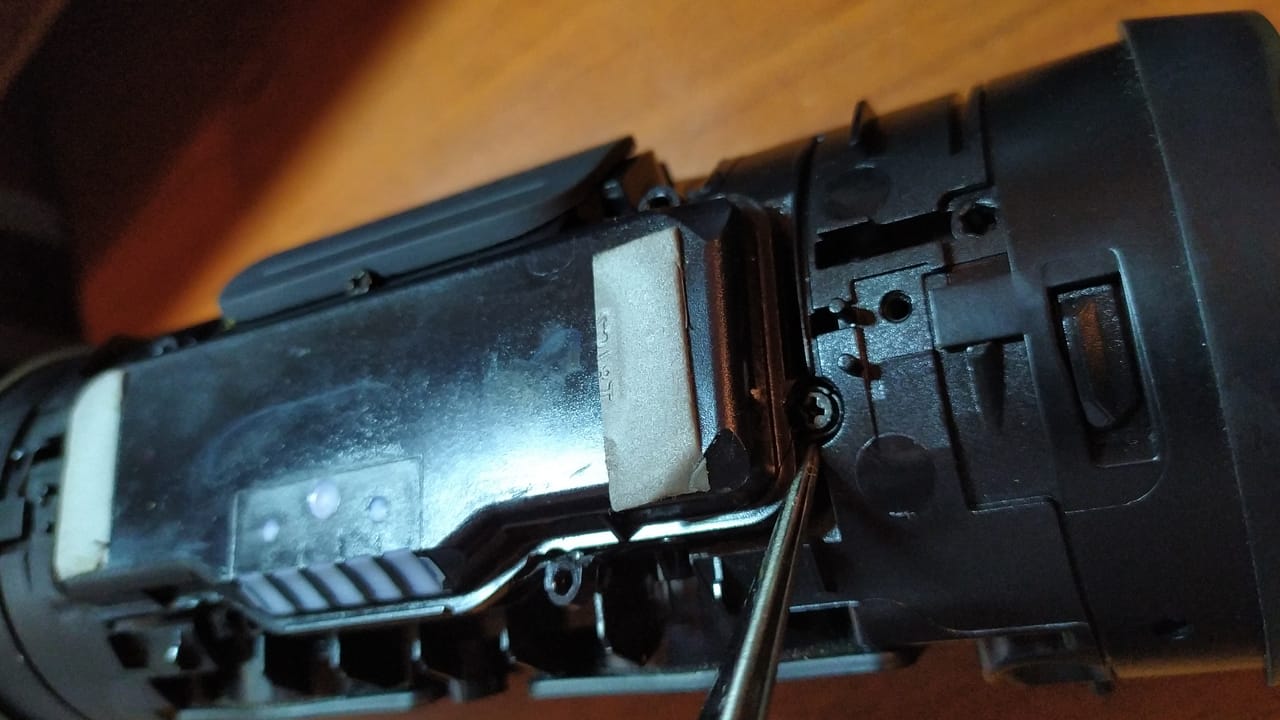

Когда я добрался до крышки батарейного отсека, меня ждал неприятный сюрприз. Дело в том, что я очень долго тянул с заменой аккумулятора и использовал колонку до тех пор, пока она не стала самопроизвольно выключаться даже на небольшой громкости.
Вследствие этого ячейки литий-полимерного аккумулятора вздулись. Давление газа было настолько сильным, что ушки фиксации шурупов у крышки батарейного отсека треснули и превратились в труху (фото №1 и фото №2).
Поэтому мой совет таков: не затягивайте с заменой АКБ. Так вы убережёте детали корпуса колонки от повреждения.
Повреждение узлов крепления у крышки аккумуляторного отсека портативной Bluetooth-колонки JBL Charge 3.
Сломанные ушки фиксации крепления у крышки аккумуляторного отсека Charge 3
Фото №1. Сломанные крепления у крышки батарейного отсека колонки JBL Charge 3. Последствие вздутия литий-полимерной батареи.
Треснувшие ушки фиксации шурупа у крышки батарейного отсека
Фото №2. Треснувший фиксатор самореза у крышки батарейного отсека.

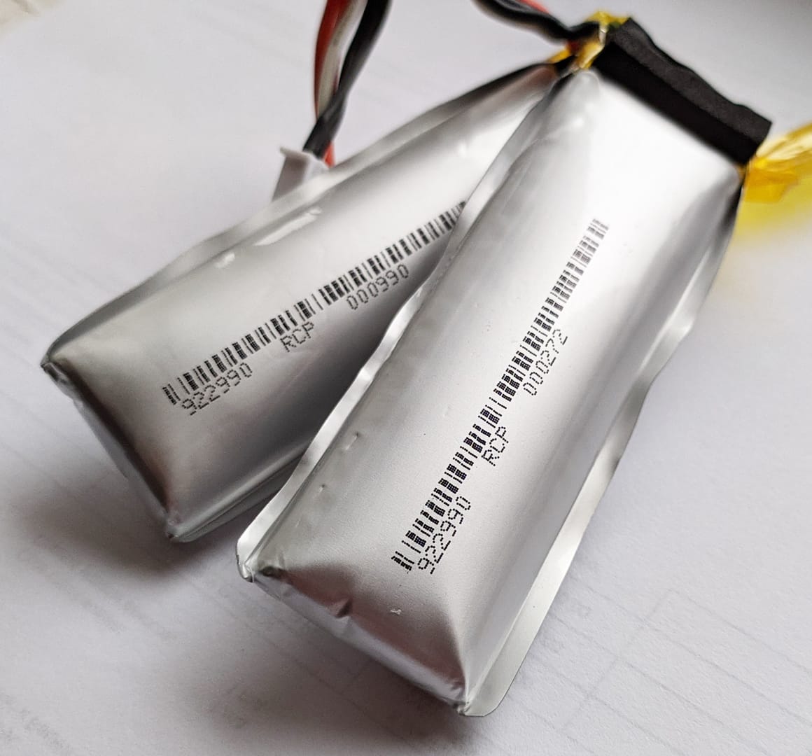

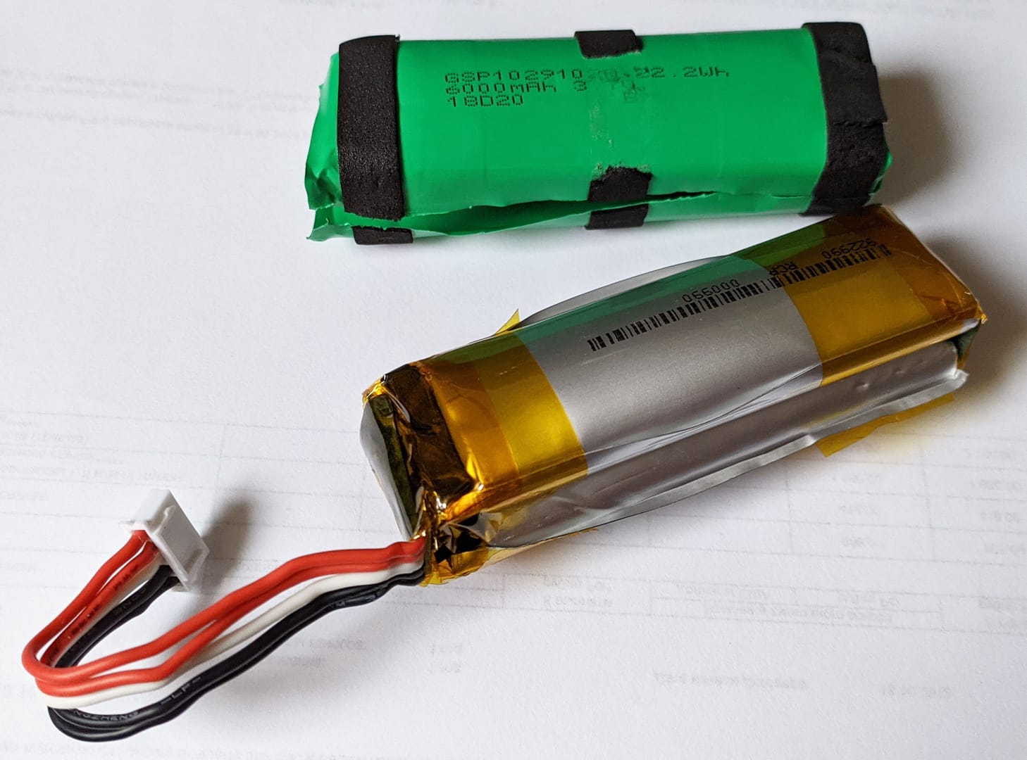

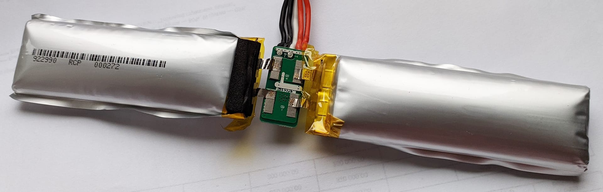

На следующих фото, сделанных уже после ремонта, показано содержимое неисправной батареи. Зацените масштаб проблемы.
Внутренности вздувшейся литий-полимерной батареи от колонки JBL Charge 3.
Внутренности вздувшегося li-poly аккумулятора
Вздувшийся аккумулятор от JBL Charge 3 со снятой виниловой оболочкой.
Две вздувшиеся ячейки разобранной батареи GSP1029102A
Содержимое разобранной батареи GSP1029102A. Две сильно вздувшиеся ячейки с платой защиты.
Вздувшиеся ячейки аккумуляторной батареи GSP1029102A
Крупный план вздувшихся ячеек Li-Po батареи GSP1029102A.
Если вы также столкнулись со вздувшейся батареей, то старайтесь не проколоть ламинированные пакеты аккумуляторных ячеек.
Электролит литий-полимерных аккумуляторов содержит смесь жидких органических карбонатов, которые при испарении ощущаются как сладковато-цветочный запах или лёгкий аромат лака для ногтей.
Поэтому если ваша колонка вдруг приятно запахла, знайте &ndash дело плохо, так как это указывает на нарушение герметичности аккумуляторных ячеек.
Особой опасности пары растворителей и эфиров не представляют, но могут раздражать слизистые оболочки, дыхательные пути и глаза.
Если вы случайно нарушили герметичность батареи, то её нужно вынести на открытый воздух, не вдыхать выделяющиеся пары и хранить повреждённую батарею только вне помещения в металлической ёмкости с песком.

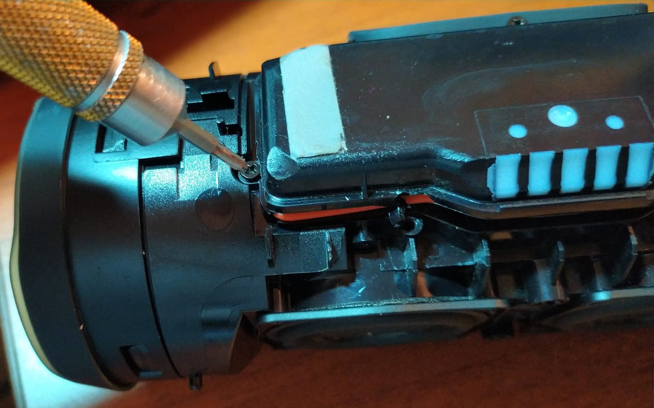

Необходимо найти (шаг 1) и последовательно выкрутить семь шурупов по периметру крышки (шаг 2). Не забываем о шурупе, который прижат краем резиновой заглушки порта зарядки и разъёмов (шаг 3).
Этап №3. Процесс снятия крышки аккумуляторного отсека (кронштейна держателя батареи) колонки JBL Charge 3.
Шуруп крепления крышки отсека АКБ
Шаг 1. Находим шурупы крепления крышки батарейного отсека.
Процесс выкручивания шурупа - демонтаж крышки батарейного отсека JBL Charge 3
Шаг 2. Последовательно выкручиваем семь шурупов по периметру крышки отсека АКБ.
Шуруп крепления крышки отсека АКБ под герметичной заглушкой
Шаг 3. Не забываем выкрутить шуруп, скрытый под герметичной заглушкой.

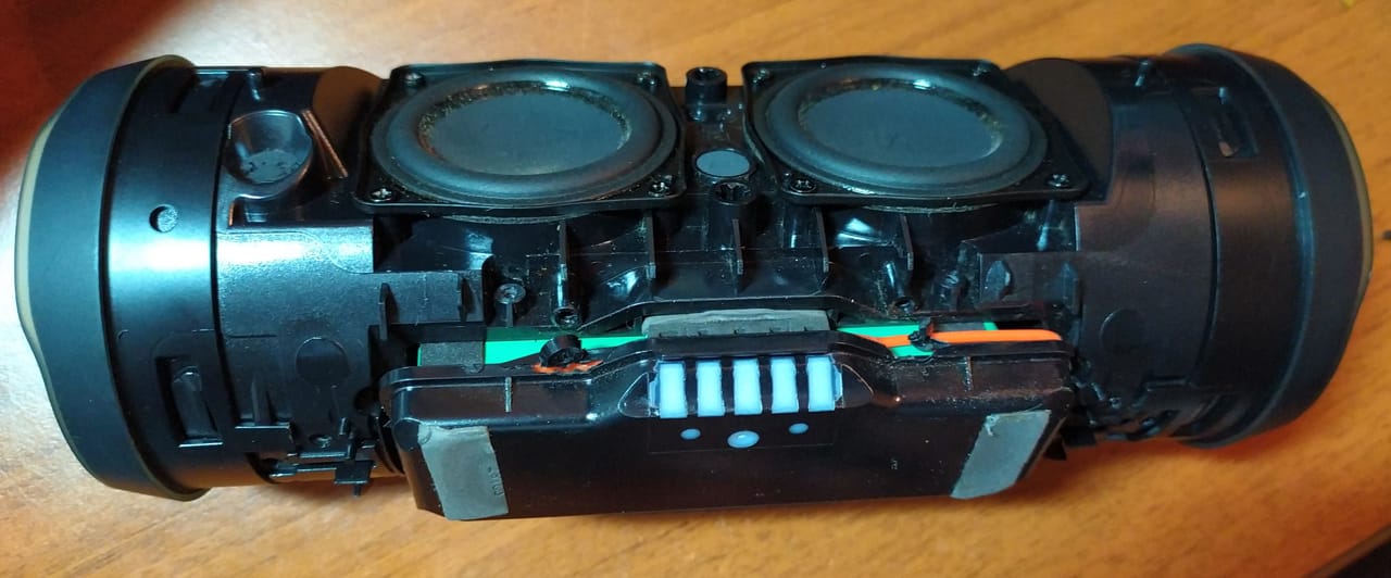

Готово. Процесс снятия крышки батарейного отсека у Bluetooth-колонки JBL Charge 3 завершён. Видно вздувшийся литий-полимерный аккумулятор.

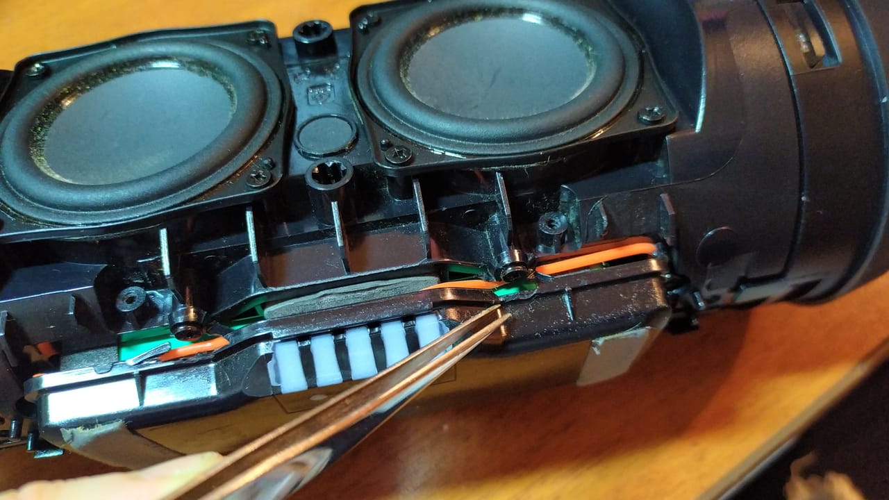

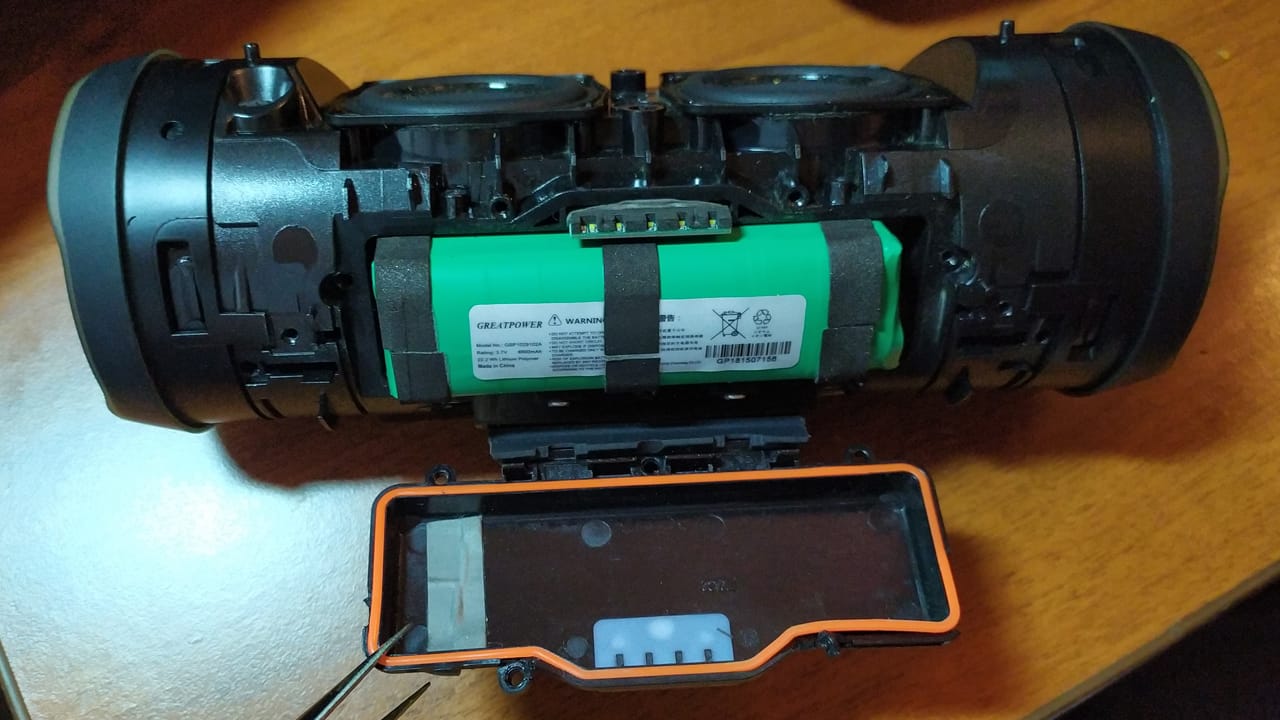

Изъятие аккумулятора

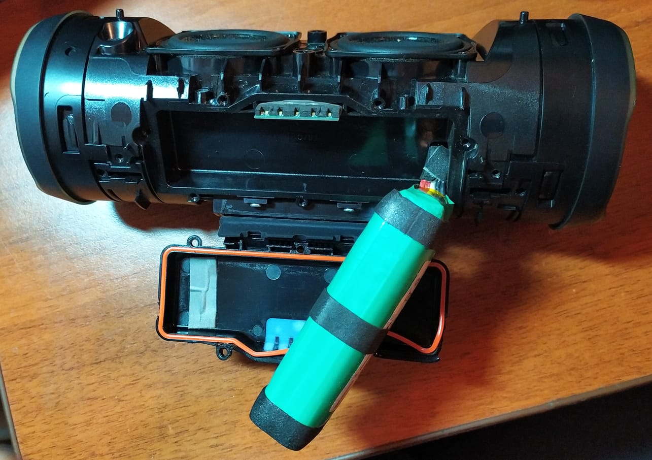

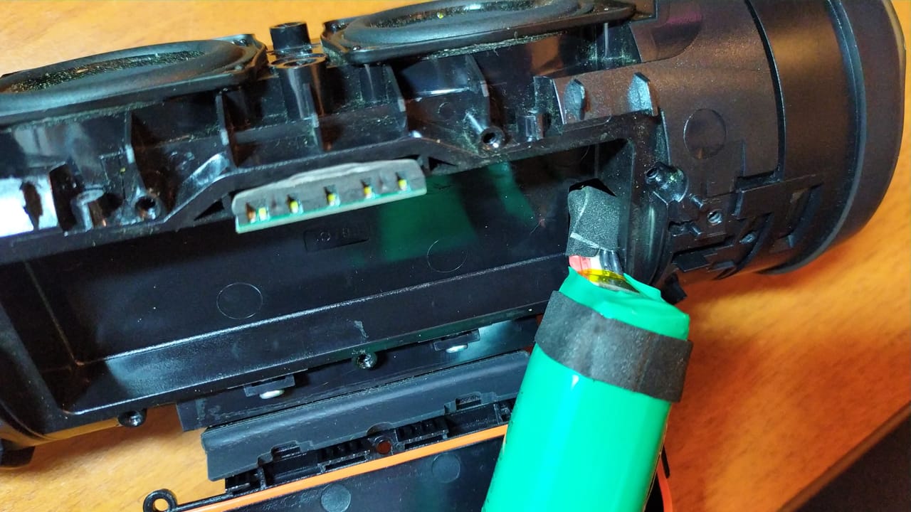

После того, как крышка аккумуляторного отсека снята, открывается доступ к литий-полимерной батарее (фото №3). Но, несмотря на это, полностью извлечь её не получится, так как она соединена с основной платой пучком проводов, которые уходят через небольшой проём внутрь корпуса (фото №4).
Литий-полимерный аккумулятор Bluetooth-колонки JBL Charge 3 и его подключение к узлам внутри корпуса.
Изъятие неисправной АКБ из батарейного отсека колонки JBL Charge 3
Фото №3. Изъятие неисправного Li-poly аккумулятора из батарейного отсека Bluetooth-колонки JBL Charge 3.
Подключение аккумулятора колонки JBL Charge 3 к узлам внутри корпуса
Фото №4. Соединительные провода литий-полимерной батареи уходят внутрь корпуса Bluetooth-колонки.
Как видим, "тело" батареи размещается в специальном отсеке нижней части корпуса колонки, а её электрическое подключение к главной плате осуществляется в основной цилиндрической секции.
Чтобы полностью отключить аккумулятор от основной платы, потребуется провести ещё одну ответственную операцию – снять правый боковой пассивный излучатель. Об этом пойдёт речь в третьей части руководства.
