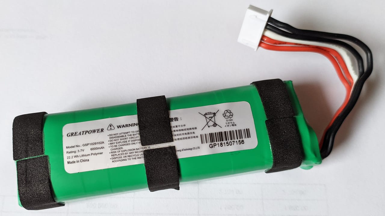

Батарея GSP1029102A
Оригинальная литий-полимерная батарея для JBL Charge 3 имеет маркировку GSP1029102A и состоит из двух ячеек, включенных параллельно по схеме 1S2P.
Внешний вид оригинальной Li-Po батареи колонки JBL Charge 3.
Оригинальная батарея для JBL Charge 3. Вид снизу
Фото №1. Оригинальная Li-poly батарея для JBL Charge 3. Вид со стороны маркировки на виниловой оболочке.
Оригинальная батарея GSP1029102A. Вид со стороны шильдика
Фото №2. Внешний вид оригинальной литий-полимерной батареи GSP1029102A (GREATPOWER).
Как видим, на поверхности батареи в трёх местах проклеен поролоновый скотч. Благодаря ему аккумуляторная сборка плотно устанавливается в батарейный отсек и не дребезжит при вибрациях.
Также стоит отметить весьма интересную особенность. На оригинальных батареях GREATPOWER всегда присутствует штрих-код (заводской серийный номер).

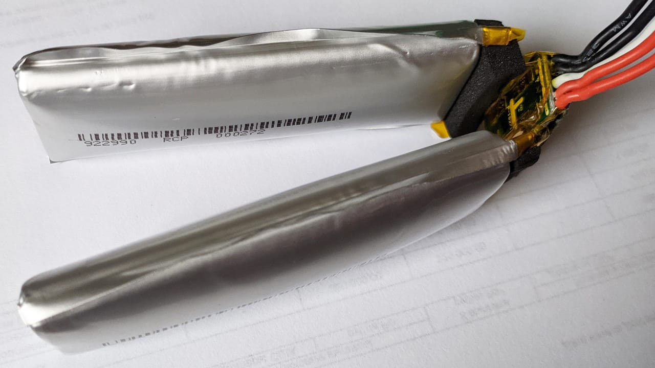

Батарея состоит из двух литий-полимерных аккумуляторных ячеек, у которых на внешней стороне ламинированного пакета имеется надпись 922990 RCP 000272 и 922990 RCP 000990 (фото №3). Выше надписи отпечатан штрих-код.
Запись 922990 указывает на размеры аккумулятора. Здесь это 9,2 × 29 × 90 мм, что соответствует толщине 9,2 мм, ширине 29 мм и длине 90 мм. RCP в маркировке, вероятнее всего, означает Rechargeable Cell Pouch (пакет перезаряжаемой ячейки).
Литий-полимерные ячейки батареи GSP1029102A
Фото №3. Аккумуляторные ячейки (922990 RCP 000272 и 922990 RCP 000990) литий-полимерной батареи GSP1029102A.
Ёмкость такой ячейки, как правило, составляет 3000 мА·ч. Кстати, подобные или близкие по размерам Li-Po аккумуляторы можно приобрести отдельно и пересобрать неисправную батарею, заменив непосредственно только сами ячейки.

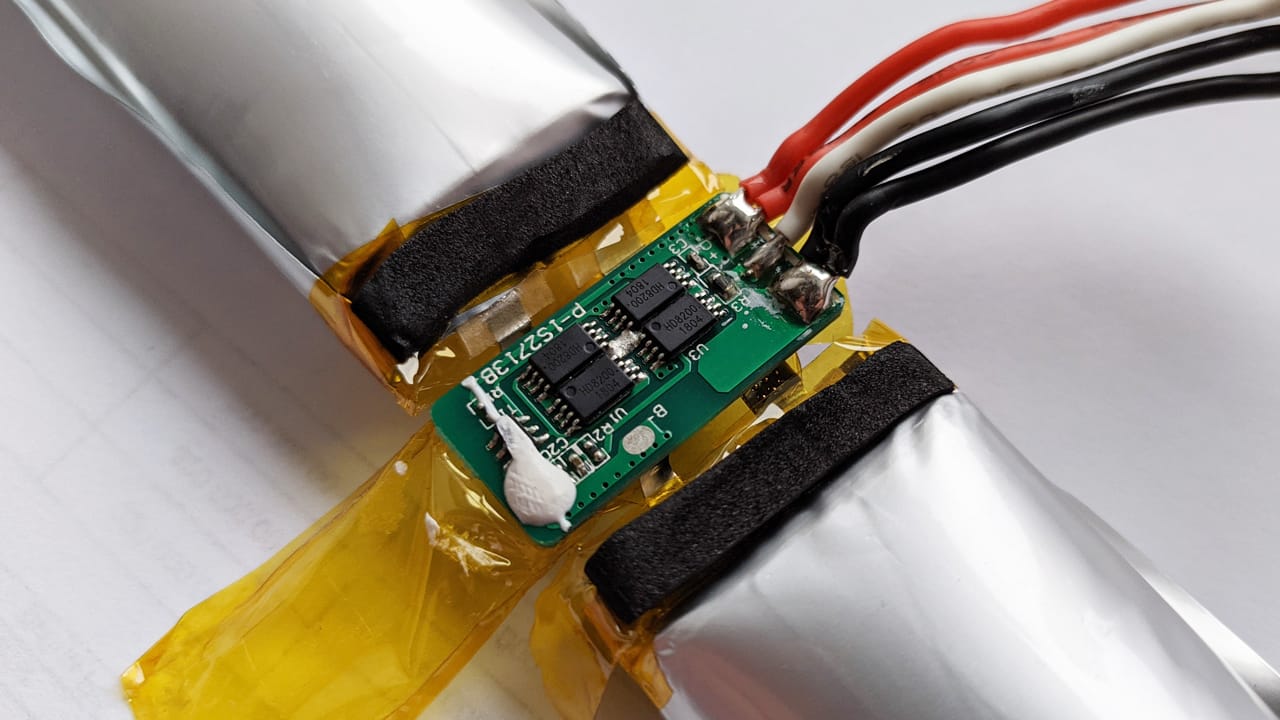

Безопасную работу батареи обеспечивает плата защитного контроллера или, по-другому, Protection PCB или PCM (Protection Circuit Module) (фото №4).

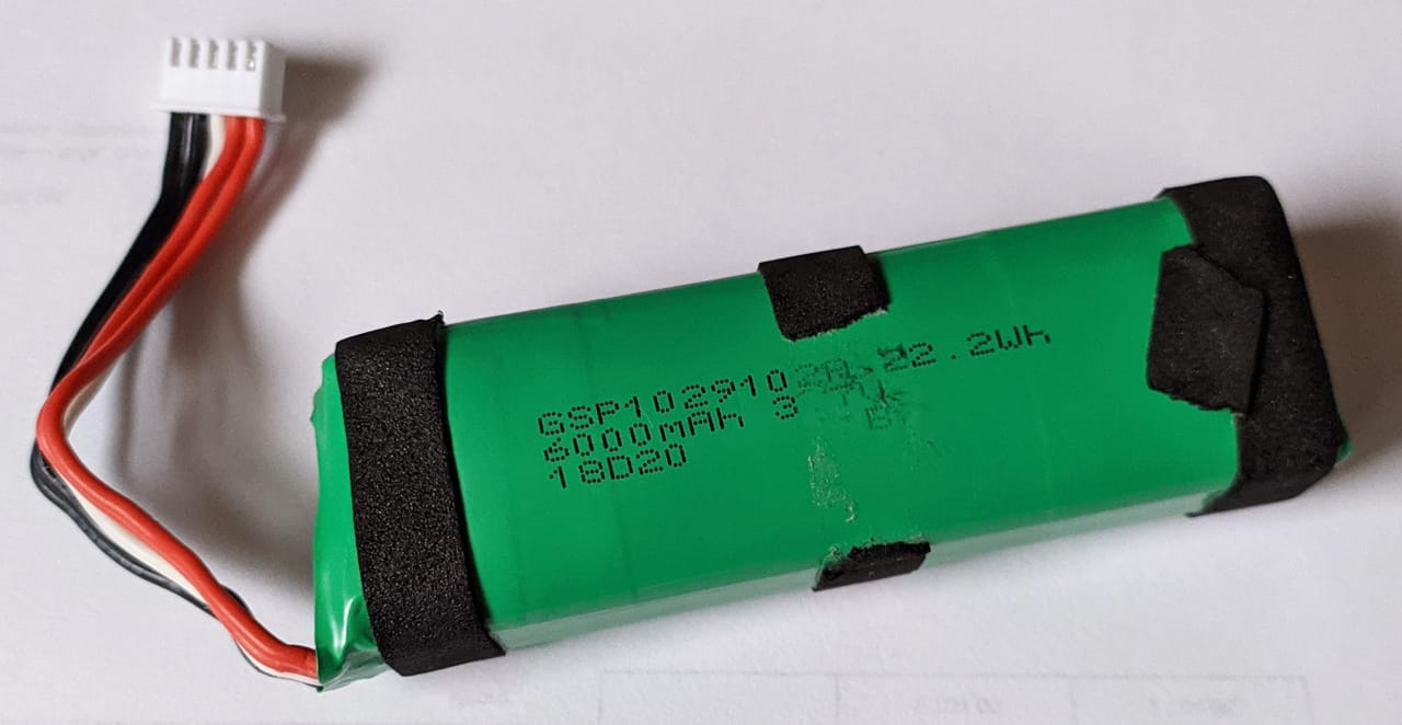

Датировочный код 18D20 Предполагаемая дата производства: 20 апреля 2018 года (код указан на внешней зелёной оболочке).
Маркировка отдельных ячеек 922990 RCP 000xxx Надпись на ламинированном пакете ячейки.
Так, предположительно, по записи 18D20 можно узнать дату производства батареи (18 – 2018 год, D – апрель, 20 – день). Судя по всему, кодировка месяца (буква D) соответствует апрелю, как и в таблице №1, которая приведена на странице «JBL Charge 3: что можно узнать по серийному номеру колонки?».
