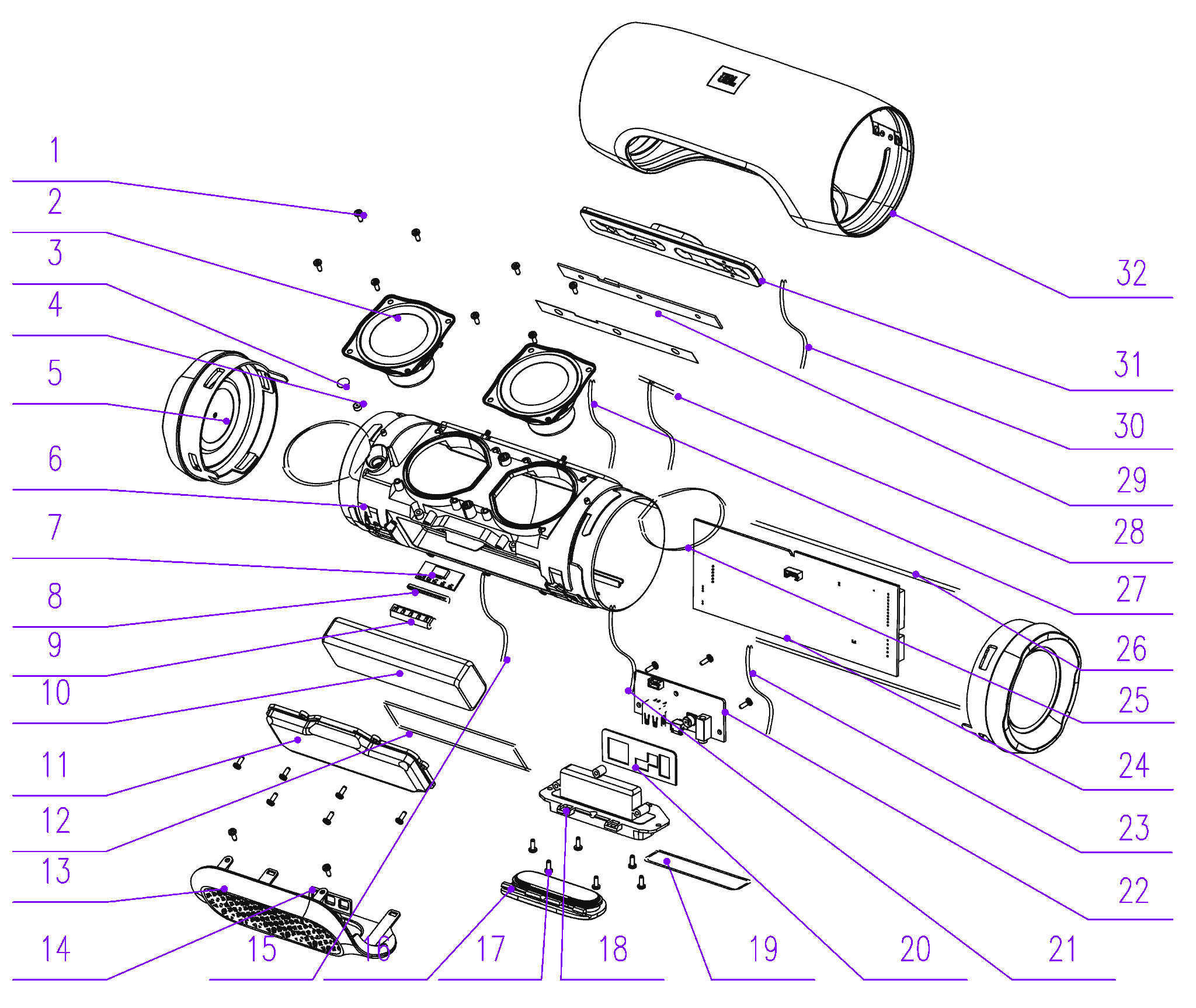

Взрыв-схема Bluetooth-колонки JBL Charge 3
Схема разборки портативной колонки

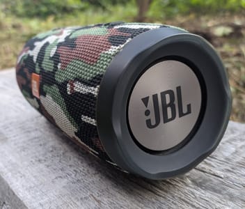

Колонка JBL Charge 3. Вид сбоку на пассивный излучатель с фирменным логотипом

В этом деле поможет наглядная взрыв-схема или по-другому чертёж устройства в разобранном виде на котором показаны все элементы конструкции аппарата.
На схеме №1 показана взрыв-схема портативной Bluetooth-колонки JBL Charge 3 для изделий с ревизией GG0301-GG0314.
Стоит отметить, что модель Charge 3 имела несколько серий, внутри которых аппараты выпускались под разными ревизиями (вариантами сборки).
Это нужно учитывать, так как устройства разных ревизий, как правило, имеют различия в конструкции, форме деталей, внешнем виде и электронной начинке. Подробнее об этом можно узнать из материала «JBL Charge 3: версия GG и TL. Есть ли разница?».
Взрыв-схема JBL Charge 3 (GG0301-GG0314)
Взрыв-схема Bluetooth-колонки JBL Charge 3, серийный номер: GG0301-GG0314
Взрыв-схема колонки JBL Charge 3 (версия GG0301-GG0314). Указаны основные элементы конструкции и точки крепления.
В таблице №1 приводится расшифровка (номер – деталь) с указанием позиционного номера (Pos. No.), обозначенного на взрыв-схеме, и соответствующего элемента, детали или модуля конструкции.
В столбце «Description» приводится оригинальное название деталей, сборок или элементов конструкции портативной колонки JBL Charge 3.
Таблица №1. Список деталей и запчастей Bluetooth-колонки JBL Charge 3

Описание к взрыв-схеме Bluetooth-колонки JBL Charge 3
Основные элементы конструкции JBL Charge 3
Основание корпуса Bluetooth-колонки JBL Charge 3 (6, CABINET) имеет форму цилиндра (полой трубы), выполненного из прочного пластика. Наружная поверхность корпуса укрывается защитной сетчатой решёткой из пластмассы, обтянутой тканевым покрытием (32, FABRIC GRILLE ASSY).
Защитная решётка предохраняет диффузоры динамиков от механических повреждений и придаёт устройству приятный внешний вид.
К нижней части основания корпуса крепится нижняя крышка (13, BOTTOM COVER), которая служит опорной площадкой при установке устройства на поверхность. Её оформление подбирается под цвет всей конструкции.
Серия GG0301–GG0314 включает пять цветовых решений:
  • чёрный (BLK);
  • серый (GRY);
  • бирюзовый (TEAL);
  • синий (BLUE);
  • красный (RED).
Пластик, ткань, крышки и кнопки подбираются в единой цветовой гамме для каждого варианта. Поэтому в таблице №1 можно обнаружить повторяющиеся детали и элементы конструкции, но имеющие разное цветовое оформление.
По торцам цилиндрического корпуса монтируются пассивные излучатели (5, PASSIVE RADIATOR). На тыльной стороне корпуса колонки устанавливается резиновая герметичная крышка-заглушка (16, SEAL COVER), под которой скрыт порт зарядки microUSB, разъём AUX IN и USB-разъём для подключения внешних устройств, если Bluetooth-колонка используется в качестве Power Bank.
Элементы электронной начинки
Внутри колонки размещены четыре печатные платы:
  • Основная плата (24, Main Board) – отвечает за Bluetooth‑связь, управление, аудиообработку и зарядку. На ней смонтированы: центральный процессор, стереофонический аудиоусилитель класса D, цепи питания и формирования основных напряжений, контроллер заряда литиевой батареи.
  • Кнопочная плата (29, KEY BOARD) – находится под резиновой накладкой в виде корпусных кнопок (31, RUBBER BUTTON), реагирует на нажатия пользователя.
  • Плата светодиодов (7, LED BOARD) – визуально отображает уровень заряда батареи.
  • Плата ввода-вывода (22, IO Jack PCB) – служит для подключения зарядного устройства, подачи внешнего аудио сигнала через разъём AUX IN, а также имеет розетку (USB 2.0 type A) для зарядки устройств, если колонка используется в качестве внешнего аккумулятора.
Платы соединяются между собой гибкими FFC-шлейфами (15, FFC Cable и 30, FFC Cable), аккуратно уложенными внутри корпуса.
В качестве источника питания используется встроенный литий-полимерный аккумулятор (10, Battery Pack). На самом деле это батарея из двух параллельно соединённых Li-Poly ячеек с электронной платой защиты.
Аккумулятор зафиксирован внутри корпуса при помощи держателя (11, BATTERY BRACKET ASSY), который имеет вид пластиковой крышки с резиновым уплотнителем по периметру.
Зарядка и проводное подключение осуществляется через так называемый модуль ввода-вывода. Модуль-сборка состоит из пластикового корпуса крышки порта ввода-вывода (18, IO Jack Cover), резинового уплотнителя (20, Rubber Seal), печатной платы порта ввода-вывода (22, IO Jack PCB), находящийся под герметичной крышкой-заглушкой.
К основной плате подключается Bluetooth-антенна (28, BT ANTENNA 2.4 G). Для организации громкой связи в специальной нише цилиндрического корпуса установлен всенаправленный микрофон (4, MIC). Обычно, он располагается с левой стороны от левого динамика, но в зависимости от ревизии может быть расположен и с правой стороны от правого динамика.
Акустические элементы
Звук в JBL Charge 3 создаётся двумя полночастотными динамиками (2, FULLRANGE SPEAKER) установленными фронтально. Они закрыты защитной тканевой решёткой. Несмотря на свои скромные размеры два динамика обеспечивают объёмный и мощный стереозвук.
Особенностью конструкции являются два пассивных излучателя (5, PASSIVE RADIATOR) на торцах устройства, которые не подключены электрически к основной плате. Они резонируют в такт с основными фронтальным динамикам, усиливают низкие частоты и создают приятный насыщенный бас.
