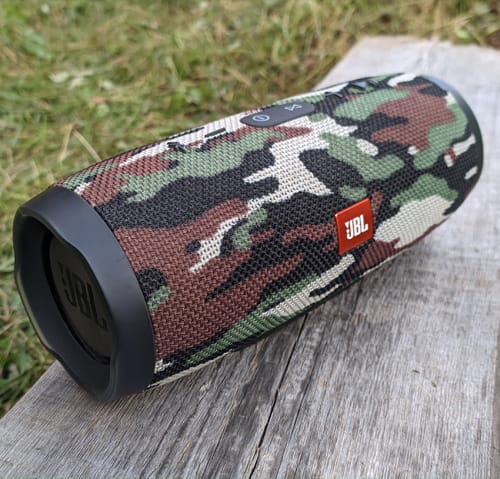

Bluetooth-колонка JBL Charge 3 версия GG0387. Вид спереди под углом
Портативная аудиосистема JBL Charge 3 была впервые представлена в мае 2016 года и выпускалась в разном цветовом оформлении - от классического чёрного до камуфляжного «хаки» (squad).

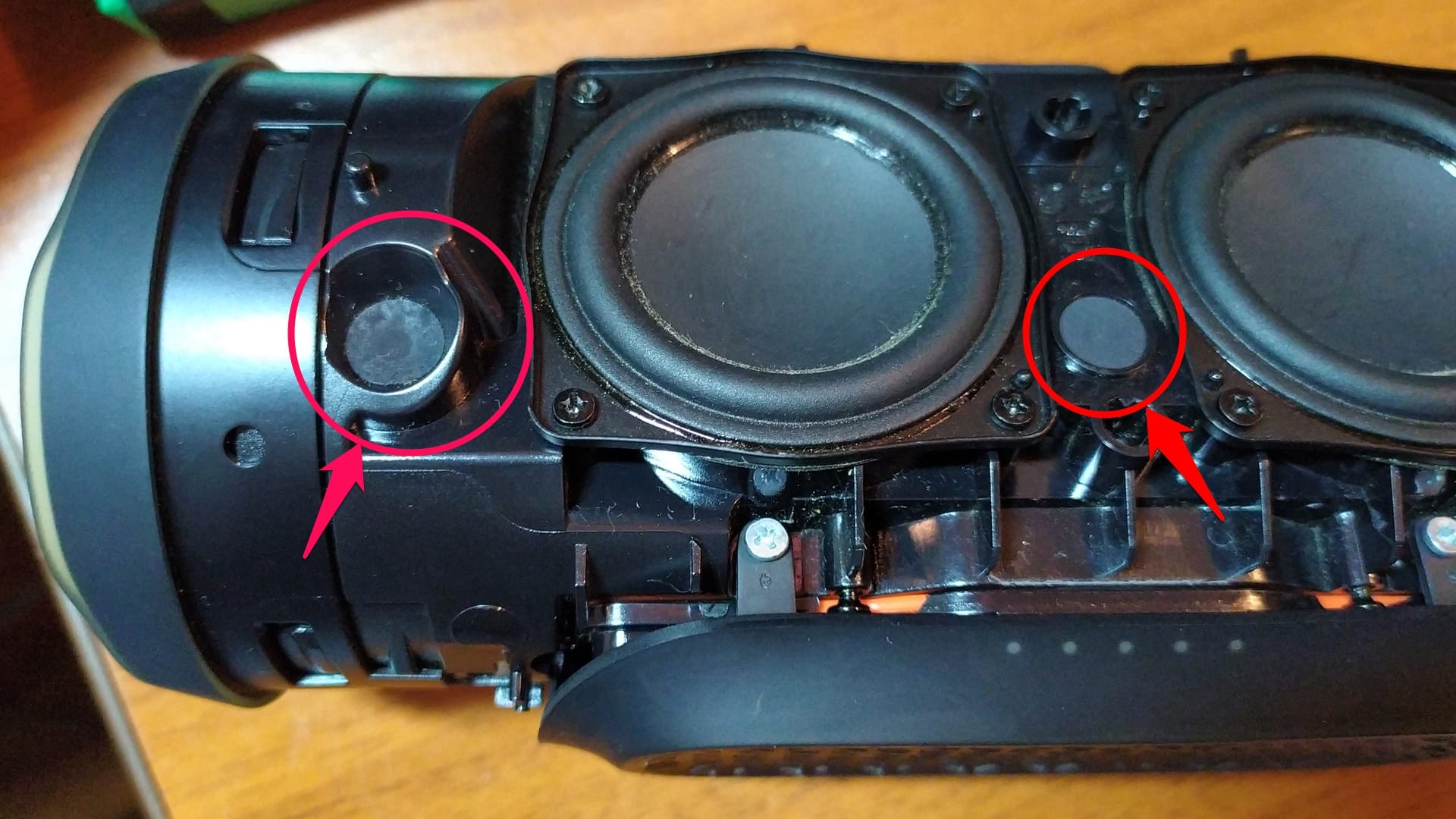

Расположение микрофона hands-free
У Bluetooth-колонок JBL Charge 3 разных версий микрофоны для функции Hands-free расположены на корпусе устройства в разных местах.
Например, у изделия с серийным номером TL0289-HH0402326 (версия TL0289, дата производства август 2017) микрофон находится между динамиками во фронтальной части корпуса.
У моей колонки JBL Charge 3 с серийным номером GG0387-EI0226323 (версия GG0387) микрофон установлен в специальной нише на корпусе (фото №1), слева от левого динамика, если смотреть на колонку спереди.
Расположение микрофона на корпусе колонки JBL Charge 3 ревизии GG0387
Фото №1. Область установки микрофона в корпусе колонки JBL Charge 3 (SN: GG0387-EI0226323).
Кроме того, между динамиками имеется круглая область, закрытая мелкой сеткой. Эта зона напоминает расположение микрофона, как у TL-версий. Возможно, центральная зона осталась как конструктивный элемент от более ранних ревизий сборки.
Сервисный мануал для изделий серии GG0301–GG0314 содержит фотографии, на которых видно: микрофон расположен либо в нише слева от левого динамика, как в нашем случае для GG0387, либо справа от правого, что может ввести в заблуждение при идентификации.

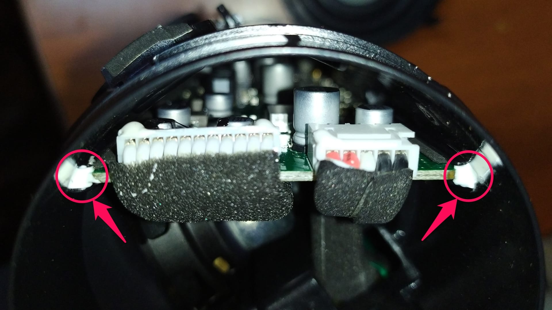

Крепление основной платы
У колонки с номером TL0289-HH0402326 основная плата (mainboard) внутри корпуса дополнительно фиксируется шурупом. Эта особенность TL-версий подтверждается фотографиями, опубликованными в блогах и интернет-ресурсах.
У версии GG0387 основная плата внутри корпуса зафиксирована с помощью капель герметика белого цвета (фото №2), нанесённого по бокам в углах платы.
Фиксация основной платы JBL Charge 3 каплями герметика
Фото №2. Фиксация платы mainboard внутри корпуса колонки JBL Charge 3 двумя каплями герметика.

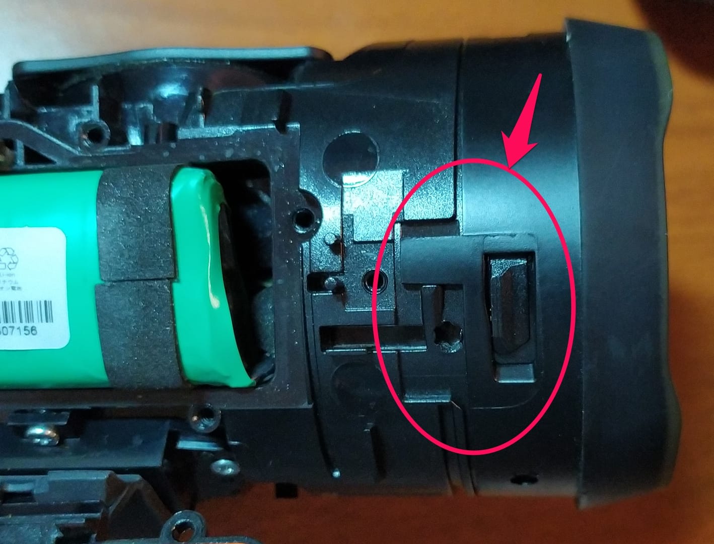

Крепление пассивных излучателей к корпусу
Крепление пассивных излучателей к цилиндрическому корпусу у колонок TL-версии, например, всё той же TL0289, выполнено с помощью шурупов.
У версии GG0387 боковые пассивные излучатели фиксируются при помощи пластиковых защёлок (фото №3).
Крепление пассивного излучателя на защелках (JBL Charge 3, GG0387)
Фото №3. Крепление пассивного излучателя на защёлках у колонки JBL Charge 3 версии GG0387.

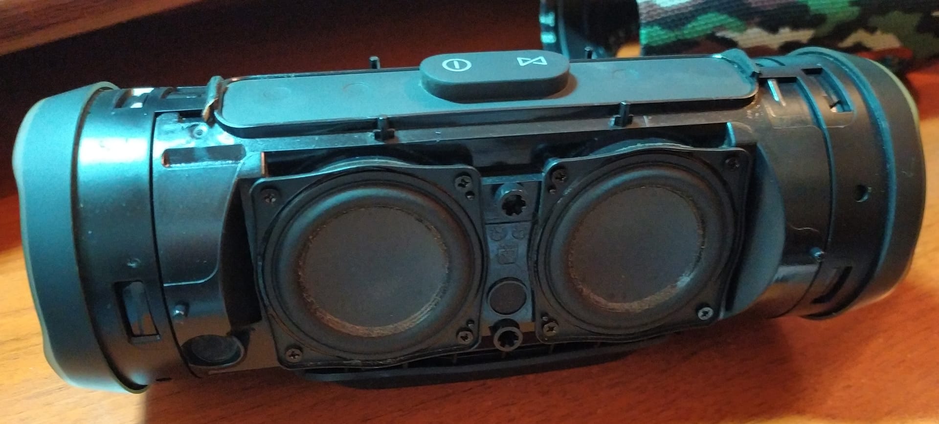

Форма кнопочной накладки
Резиновая кнопочная накладка у TL0289 имеет характерные выступы в местах расположения физических кнопок. Кроме этого, по бокам кнопочной накладки проклеена самоклеящаяся лента из поролона.
У версии GG0387 кнопочная накладка не имеет выступов (фото №4), кроме области для двух кнопок по центру, а ленты из поролона отсутствуют.
Колонка JBL Charge 3 версии GG0387 без защитной тканевой решётки
Фото №4. Внешний вид корпуса колонки JBL Charge 3 без защитной тканевой решётки (версия GG0387).
