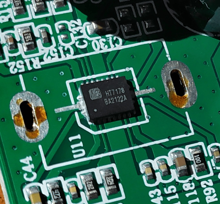

Микросхема HT7178 – мощный повышающий DC/DC преобразователь напряжения в интегральном исполнении.
Микросхема HT7178. Внешний вид

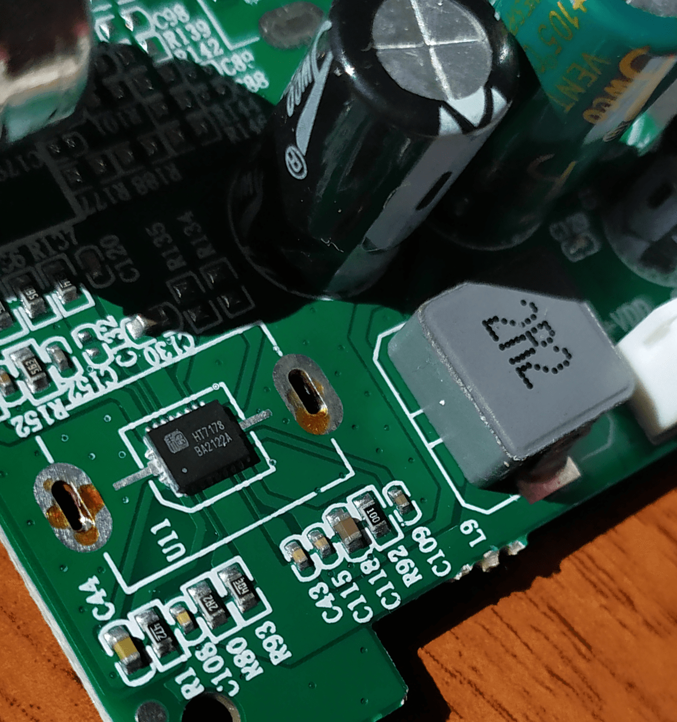

Микросхема HT7178 применяется в таких устройствах, как портативные Bluetooth-колонки, внешний аккумулятор с функцией быстрой зарядки, устройствах передачи питания по USB Type-C, планшетных и портативных компьютерах, прочей электронной аппаратуре с автономным источником питания.
Данная микросхема применяется в одной из ревизий основной платы для портативной аудиосистемы SVEN PS-650.

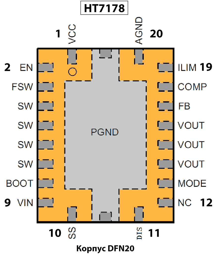

Цоколёвка и назначение выводов микросхемы
Микросхема повышающего преобразователя выполнена в корпусе DFN20 для поверхностного SMT-монтажа.
Цоколёвка микросхемы HT7178
Таблица №2. Обозначение выводов микросхемы HT7178 и их функциональное назначение.
Номер вывода Обозначение Назначение/функция
1 VCC Выход встроенного LDO-стабилизатора.
2 EN Вывод «ENABLE». При подаче напряжения высокого уровня микросхема переходит в рабочий режим. При подаче напряжения низкого уровня микросхема выключается.
3 FSW Вывод установки частоты переключения. Частота задаётся резистором RFREQ.
4, 5, 6, 7 SW Вывод внутреннего ключевого MOSFET-транзистора.
8 BOOT Между выводом BOOT (затвора внутреннего MOSFET-транзистора) и выводом SW подключается конденсатор ёмкостью 0,1 мкФ.
9 VIN Вывод подачи питания на управляющую ("логическую") часть микросхемы.
10 SS Вывод подключения конденсатора для реализации функции плавного пуска.
11 DIS Выход драйвера затвора внешнего MOSFET-транзистора, используемого для отключения нагрузки. Если функция отключения нагрузки не требуется, то вывод оставляют неподключенным.
12 NC Неиспользуемый вывод. Может быть соединён с общим проводом GND ("Землёй") для дополнительного рассеивания тепла от чипа на печатную плату.
13 MODE Выбор режима работы при малой нагрузке. При подаче сигнала высокого уровня будет использоваться принудительный ШИМ. Если оставить неподключенным, то при малой нагрузке будет задействован режим PFM.
14, 15, 16 VOUT Выход преобразователя.
17 FB Вывод обратной связи по напряжению. Установка выходного напряжения.
18 COMP Вывод выхода сигнала внутреннего усилителя сигнала ошибки.
19 ILIM Вывод для настройки пикового тока.
20 AGND Вывод для подключения к общему проводу (GND) слаботочной части микросхемы.
Thermal pad PGND Общий вывод силовой части микросхемы и термопрокладка. Заземление питания.

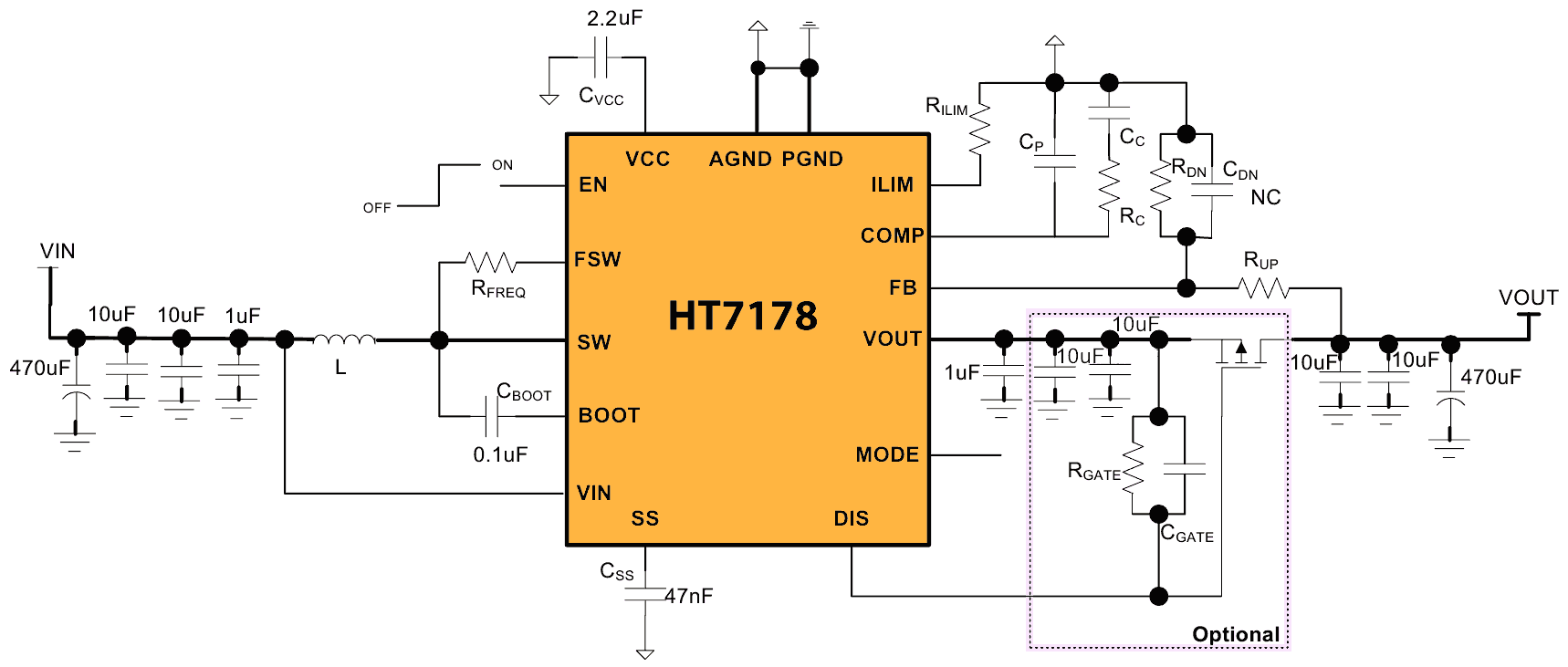

Типовая схема включения микросхемы HT7178
Типовая принципиальная схема преобразователя на микросхеме HT7178.
Схема преобразователя на микросхеме HT7178
Типовая схема включения HT7178.
Общие пояснения к типовой схеме.
Между выводом SW и BOOT подключается конденсатор CBOOT ёмкостью 0,1 мкФ.
Вывод VCC является выходом внутреннего LDO-стабилизатора. Для его штатной работы необходимо подключить к выводу VCC электролитический конденсатор ёмкостью 2,2 мкФ.
Для получения хорошей фильтрации и уменьшения пульсаций напряжения на входе микросхемы VIN устанавливаются электролитические конденсаторы ёмкостью 1, 10, 10, 470 мкФ с низким ESR. На плате их следует размещать как можно ближе к дросселю L. То же самое относится и к конденсаторам, устанавливаемым на выходе преобразователя VOUT.
К выводам (4, 5, 6, 7) SW подключается SMD-дроссель L (катушка индуктивности). Типовое значение его индуктивности 2,2μH. Рекомендуется использовать дроссель с низким DCR (сопротивлением катушки индуктивности постоянному току), а также низким ESR на высоких частотах. Это повысит эффективность повышающего преобразователя. На макетной или печатной плате данный дроссель должен располагаться как можно ближе к выводам SW.
Для уменьшения электромагнитных помех (ЭМП), генерируемых схемой желательно установить RC-цепь между выводами SW и общим проводом схемы. Номиналы элементов в помехоподавляющей RC-цепи: R – 1 Ом, C – 10 нФ.
Вывод COMP является выходом внутреннего усилителя сигнала ошибки. К данному выводу подключена цепь из элементов RC, CCи CP. Типовые значения RC = 56 кОм, CC = 3,3 нФ. Подробные пояснения и формулы для расчёта номиналов элементов данной цепи (RC, CC, CP) приведены в даташите на микросхему.
Для предотвращения внезапных скачков тока микросхема имеет функцию циклической защиты от перегрузок по току. Как только ток коммутации достигнет установленного порога ILIM, ключевой MOSFET преобразователя отключается, чтобы исключить повреждение микросхемы большим током.
Предельное значение пикового тока задаётся по 19 выводу ILIM, посредством которого программируется пиковый ток. К данному выводу подключается резистор RILIM. Значение пикового тока можно рассчитать по формуле:
ILIM = 1200000 ÷ RILIM.
Типовое сопротивление резистора RILIM составляет 100 кОм, что соответствует пиковому току в 12 ампер.
Установка частоты переключения
Рабочая частота преобразователя fSW задаётся резистором RFREQ, который подключается между выводами FSW (3) и SW (4, 5, 6, 7). Частоту переключения можно задать в диапазоне от 200 кГц до 2,2 МГц.
Для получения частоты переключения 450...600 кГц подойдёт резистор RFREQ номинальным сопротивлением 180...220 кОм.
Настройка выходного напряжения
Напряжение на выходе преобразователя VOUT задаётся с помощью резисторов RUP и RDN, подключенных к 17 выводу FB.
Его величину можно рассчитать по следующей формуле:
VOUT = VREF × (1 + RUP ÷ RDN), где VREF = 1,204V.
Номиналы резисторов RUP и RDNи соответствующее выходное напряжение показаны в таблице №3. Значения сопротивления резисторов, указанные в ней можно использовать, как ориентир при расчёте требуемого выходного напряжения.
Таблица №3. Типовые параметры настройки выходного напряжения.
VOUT(V) RUP(кОм) RDN(кОм)
9,4 510 75
12,2 56
15,5 43
18,3 36
Конденсатор CDN в реальной схеме не устанавливается.
Функция отключения нагрузки
Микросхема имеет специальный вывод DIS (11), посредством которого она может управлять внешним P-канальным MOSFET-транзистором. Данный транзистор служит для полного отключения нагрузки от выхода микросхемы. Это исключает любое энергопотребление в то время, когда микросхема выключена.
Если в данной функции нет необходимости, то 11 вывод оставляют неподключенным.
Схема подключения MOSFET-транзистора для реализации функции отключения нагрузки
Ёмкость конденсатора COUT2 должна быть меньше 10 × COUT1 (то есть в 10 раз меньше), чтобы исключить импульс тока в момент открытия ключевого MOSFET-транзистора (P-MOS).
Формулы расчёта номиналов RGATE и CGATE для конкретного экземпляра MOSFET-транзистора приводятся в даташите на микросхему.

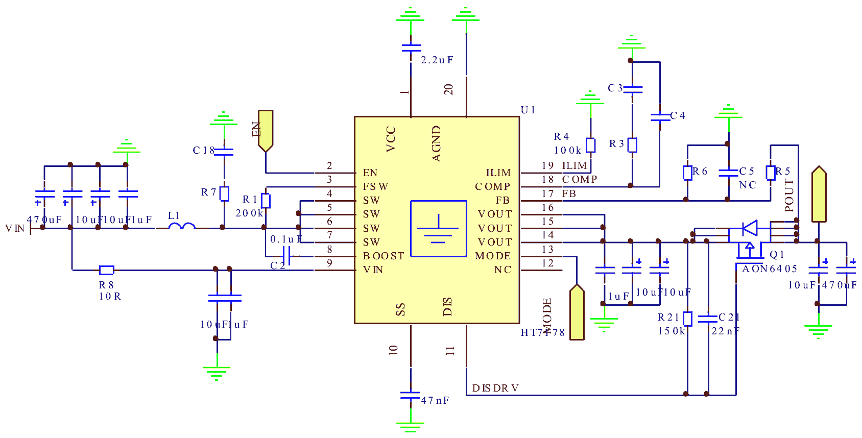

Далее показан пример принципиальной схемы преобразователя напряжения на микросхеме HT7178.
Принципиальная схема преобразователя на HT7178
Принципиальная схема преобразователя на HT7178.
Здесь имеются элементы, не показанные на общей типовой схеме включения микросхемы HT7178.
Так, на схеме имеется RC-цепь из резистора R7 и конденсатора C18. Это цепь подавления электромагнитных помех. О ней уже упоминалось ранее.
Также имеется резистор R8 сопротивлением 10 Ом включенный между клеммой подачи питания VIN и 9-ым выводом VIN самой микросхемы. Данный резистор сглаживает всплески напряжения при подаче питания на микросхему.
В показанной схеме реализована функция отключения нагрузки на элементах Q1, R21 и С21. В качестве электронного ключа Q1 используется P-канальный MOSFET-транзистор AON6405. С его стока (Drain) повышенное преобразователем напряжение подаётся на нагрузку.
При выключении микросхемы HT7178 (дежурный режим) MOSFET-транзистор Q1 закрывается по сигналу с 11 вывода DIS и тем самым полностью снимается напряжение с нагрузки.
Резисторы R5 (RUP) и R6 (RDN) задействованы в цепи обратной связи по напряжению. С их помощью производится настройка выходного напряжения по выводу FB. Конденсатор C5 в схему не подключается (NC – Not Connected).
