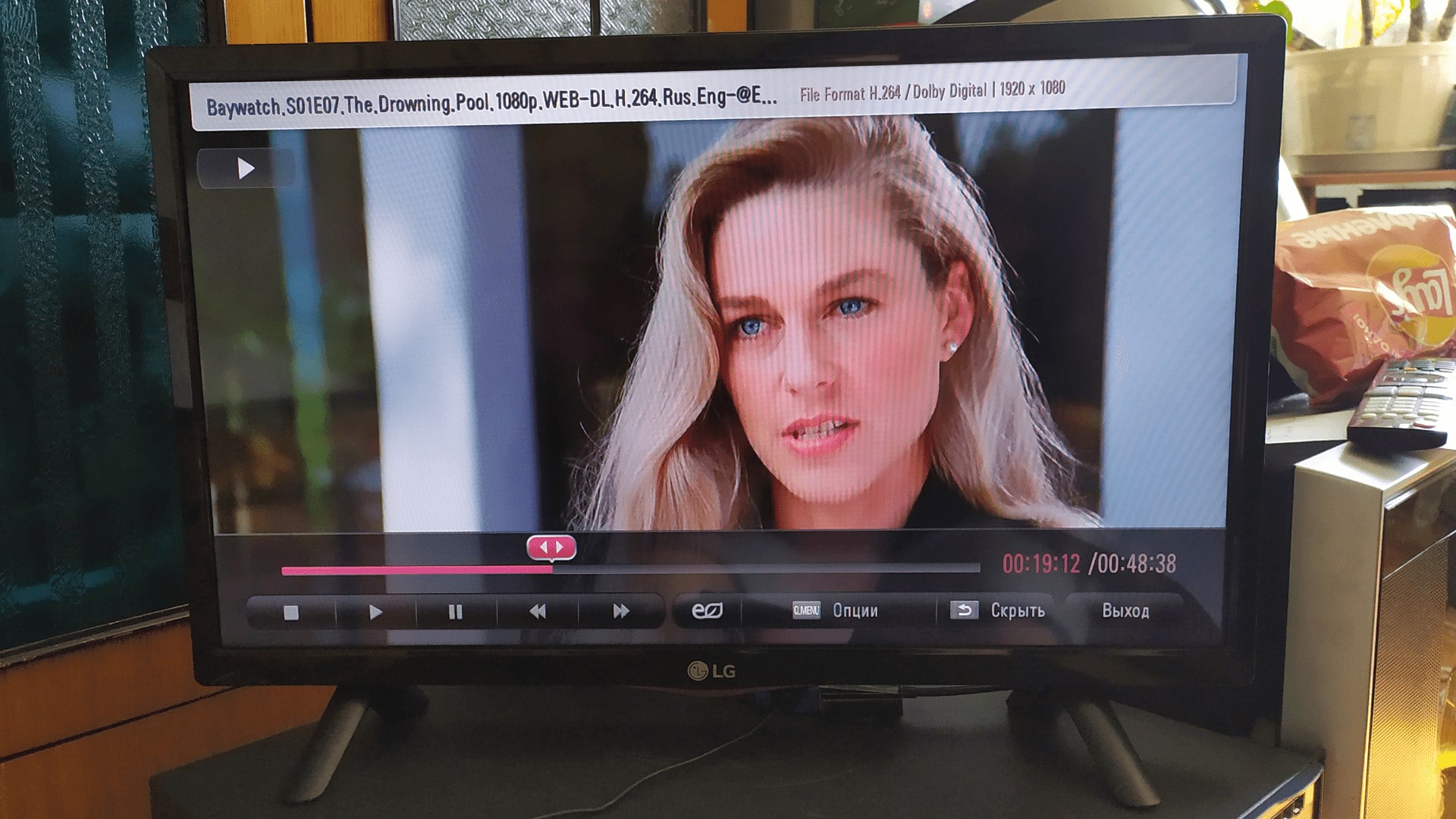

Модель ЖК-телевизора: LG 24LF450U.
Неисправность: Верхняя половина экрана имеет низкую яркость, что не позволяет комфортно воспринимать изображение.
ЖК-телевизор LG. Низкая яркость в верхней части экрана.
Данный телевизор имеет торцевую (EDGE) подсветку, выполненную на базе белых светодиодов. По засветке экрана видно, что верхняя часть LED-подсветки не работает.
ЖК-телевизор LG 24LF450U. Неисправность LED-подсветки.

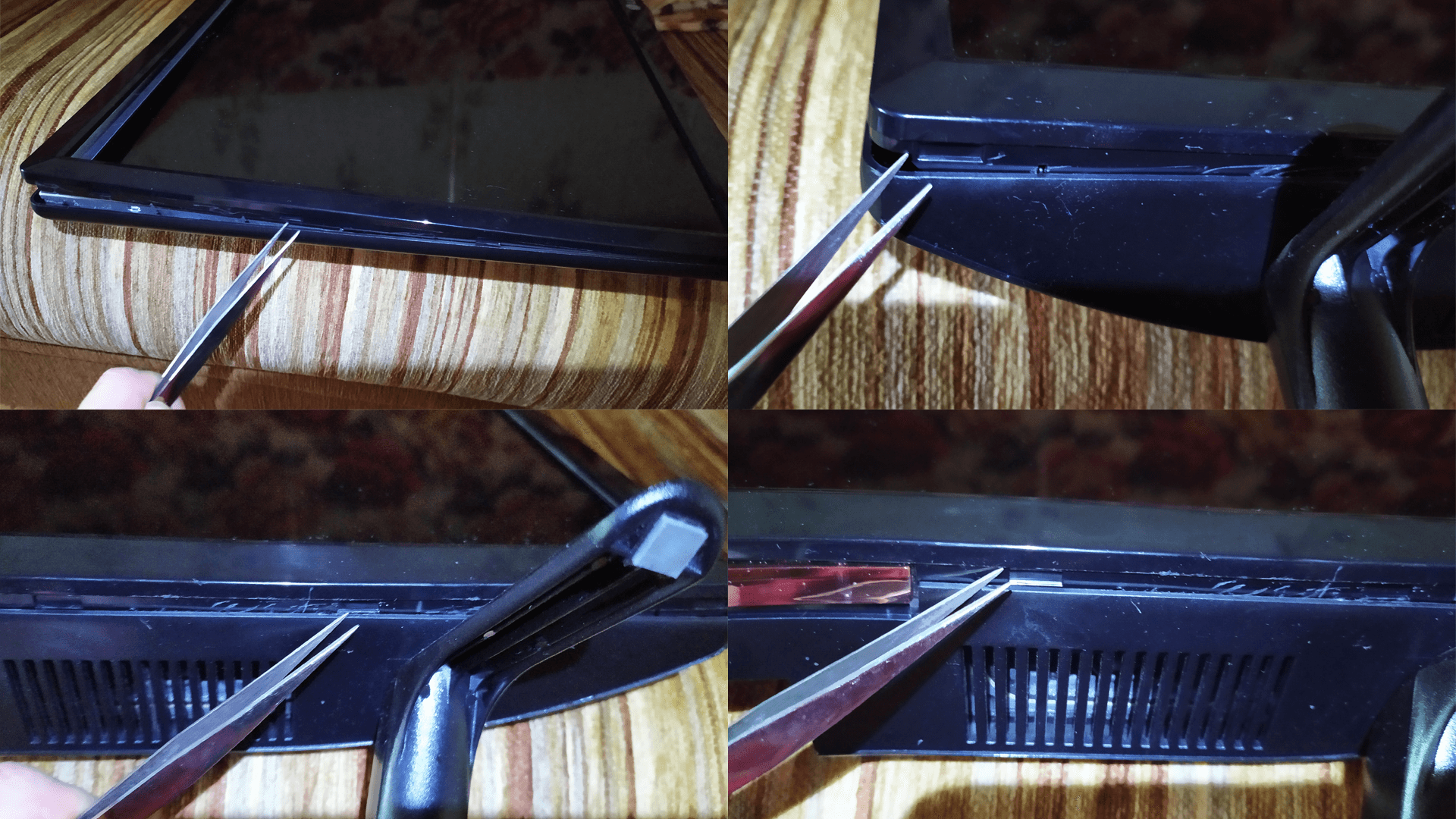

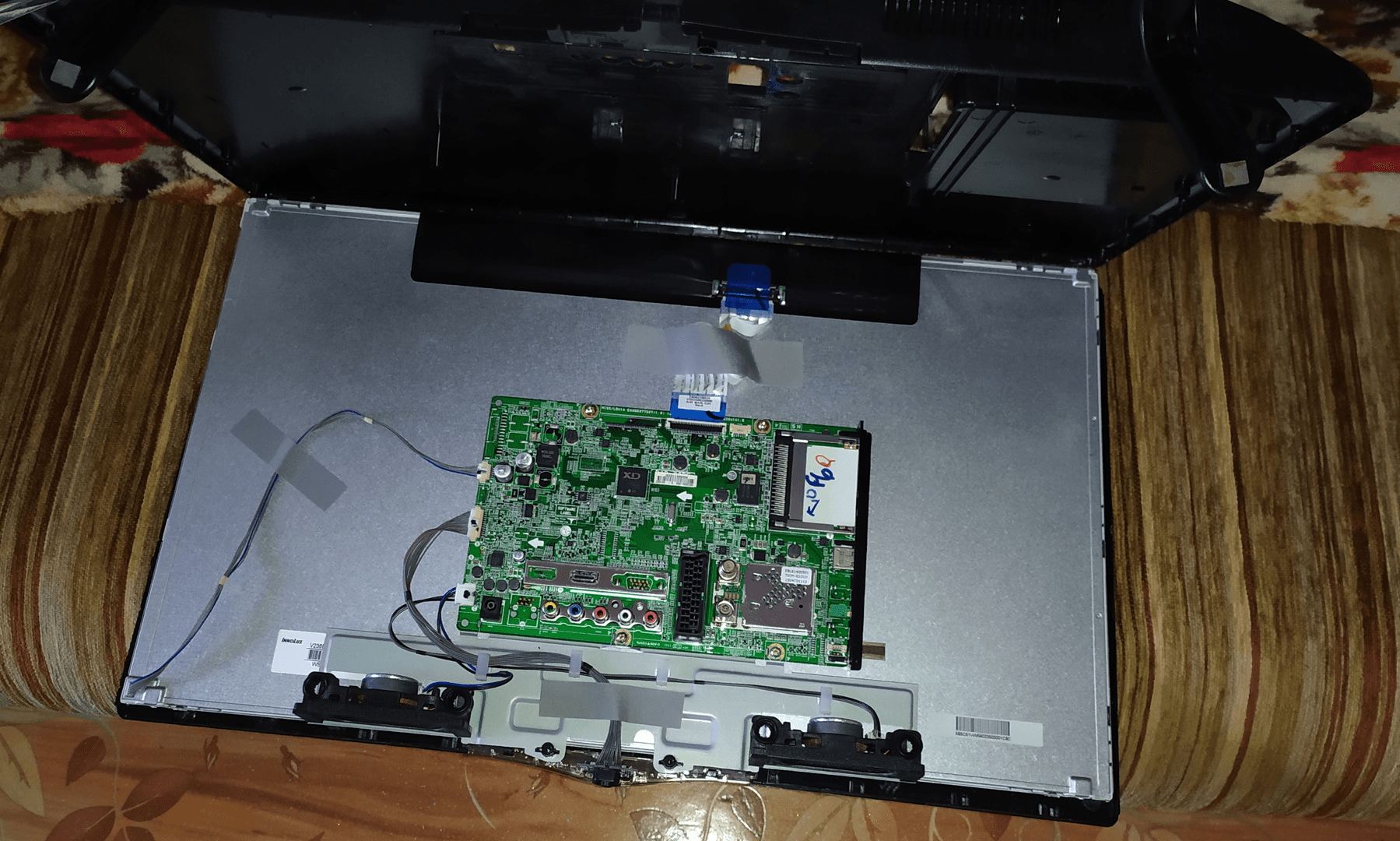

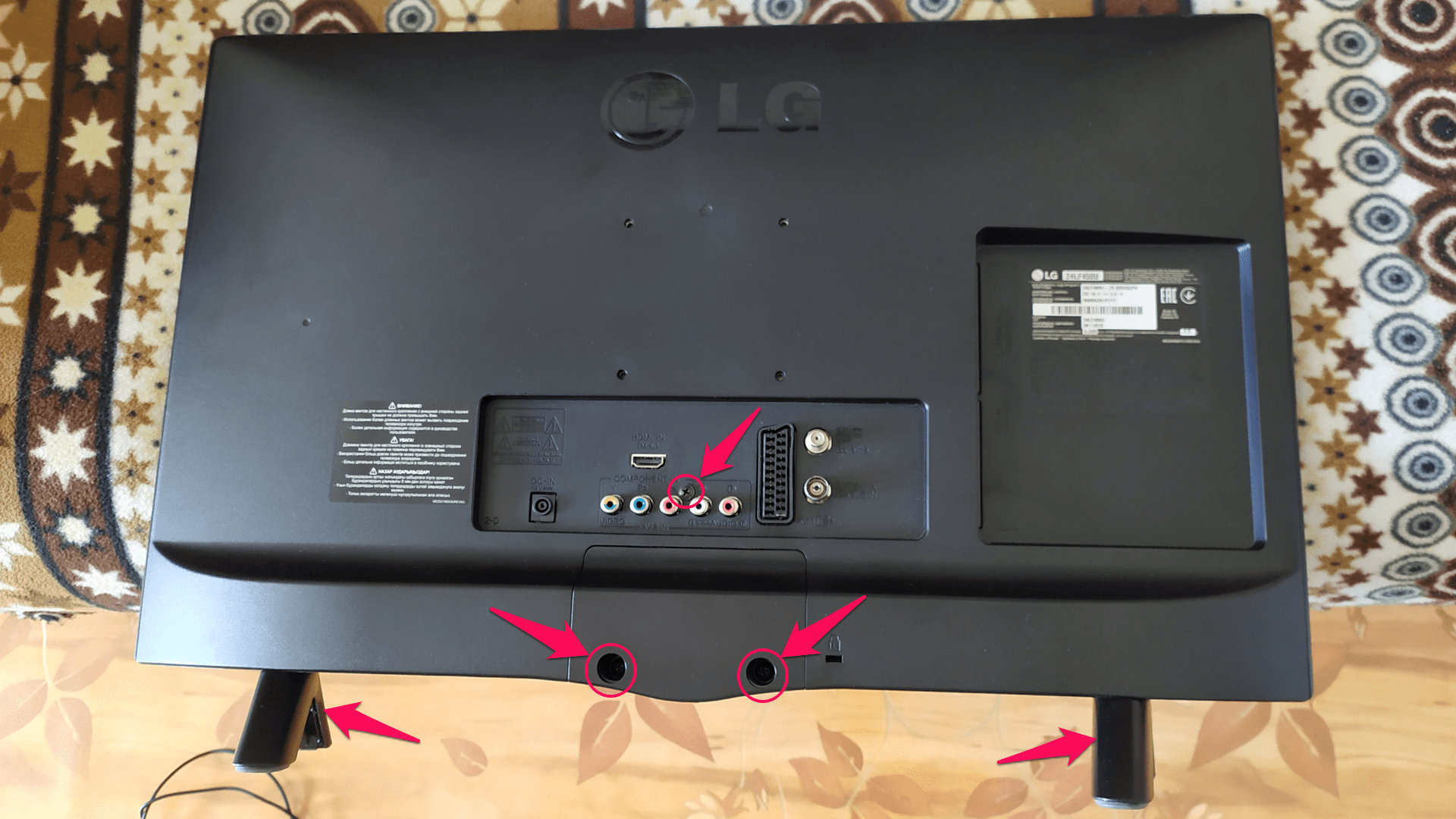

Первым делом необходимо вскрыть корпус ЖК-телевизора. Отсоединяем две стойки в нижней части корпуса и выкручиваем три шурупа. Двумя крепится пластиковая заглушка, а ещё один шуруп фиксирует пластиковую стенку к основной плате в месте вывода тыльных разъёмов.
Разборка ЖК-телевизора LG 24LF450U.
Две пластиковые части телевизора соединены между собой с помощью защёлок по периметру корпуса.
Разборка LG 24LF450U. Отщёлкивание корпусных защёлок.
Располовинить корпус можно с помощью лезвия перочинного ножа. Поочерёдно отжимаем защёлки стараясь не поцарапать или погнуть пластиковый корпус телевизора.
Разборка LG 24LF450U. Снятие задней крышки корпуса.

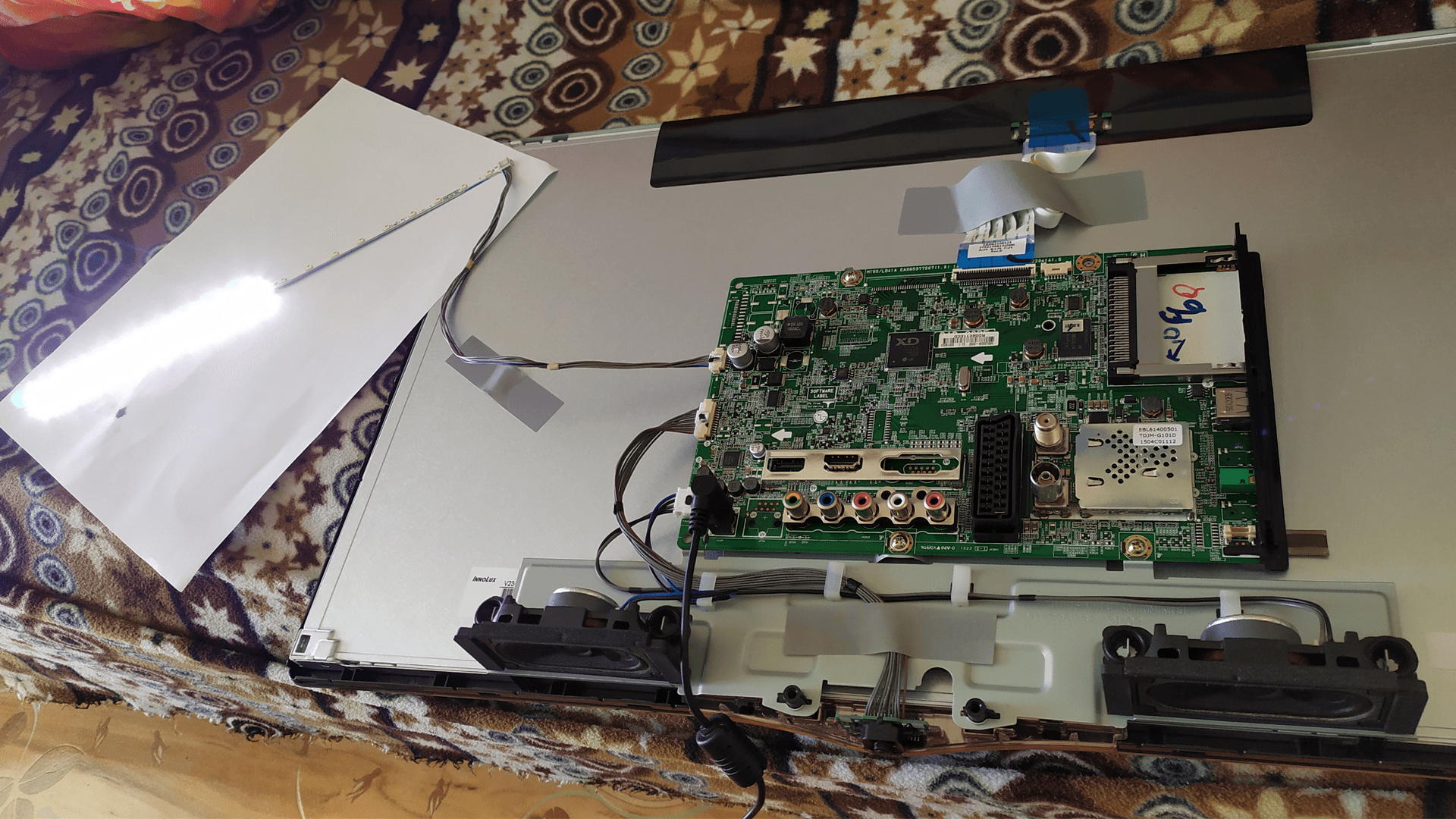

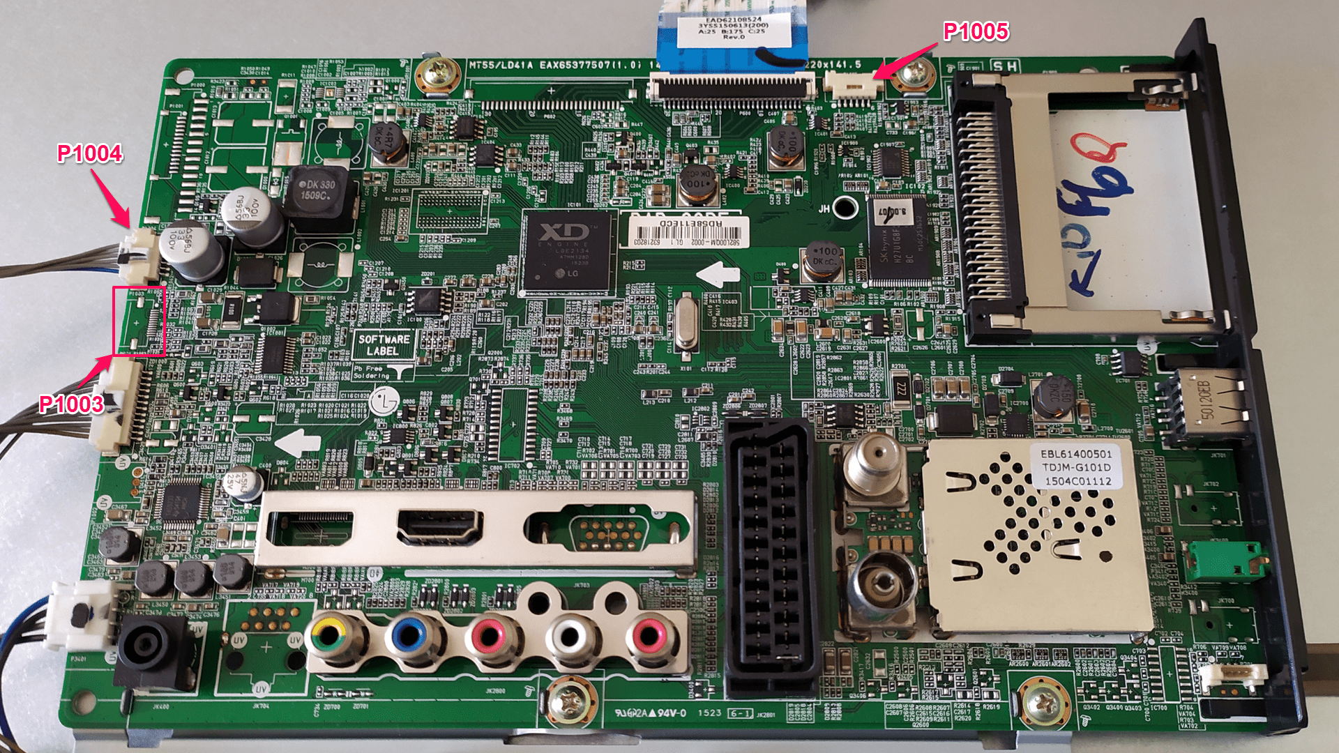

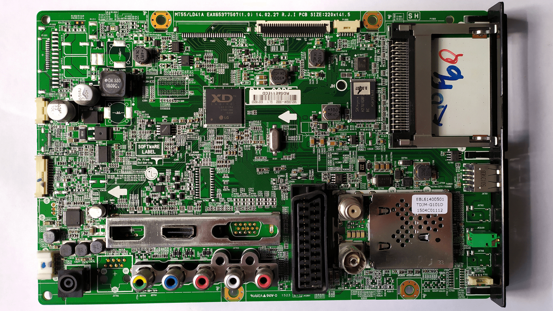

На тыльной стороне ЖК-панели смонтирована единственная плата – моношасси с маркировкой MT55/LD41A EAX65377507 (1.0).
Mainboard (основная плата) ЖК-телевизора LG 24LF450U выполнена на базе шасси MT55/LD41A. Эта информация пригодиться нам в дальнейшем. Схемы, типовые неисправности, примеры ремонта – всё это можно легко найти, если знать номер шасси.
Моношасси EAX65377507 (1.0).

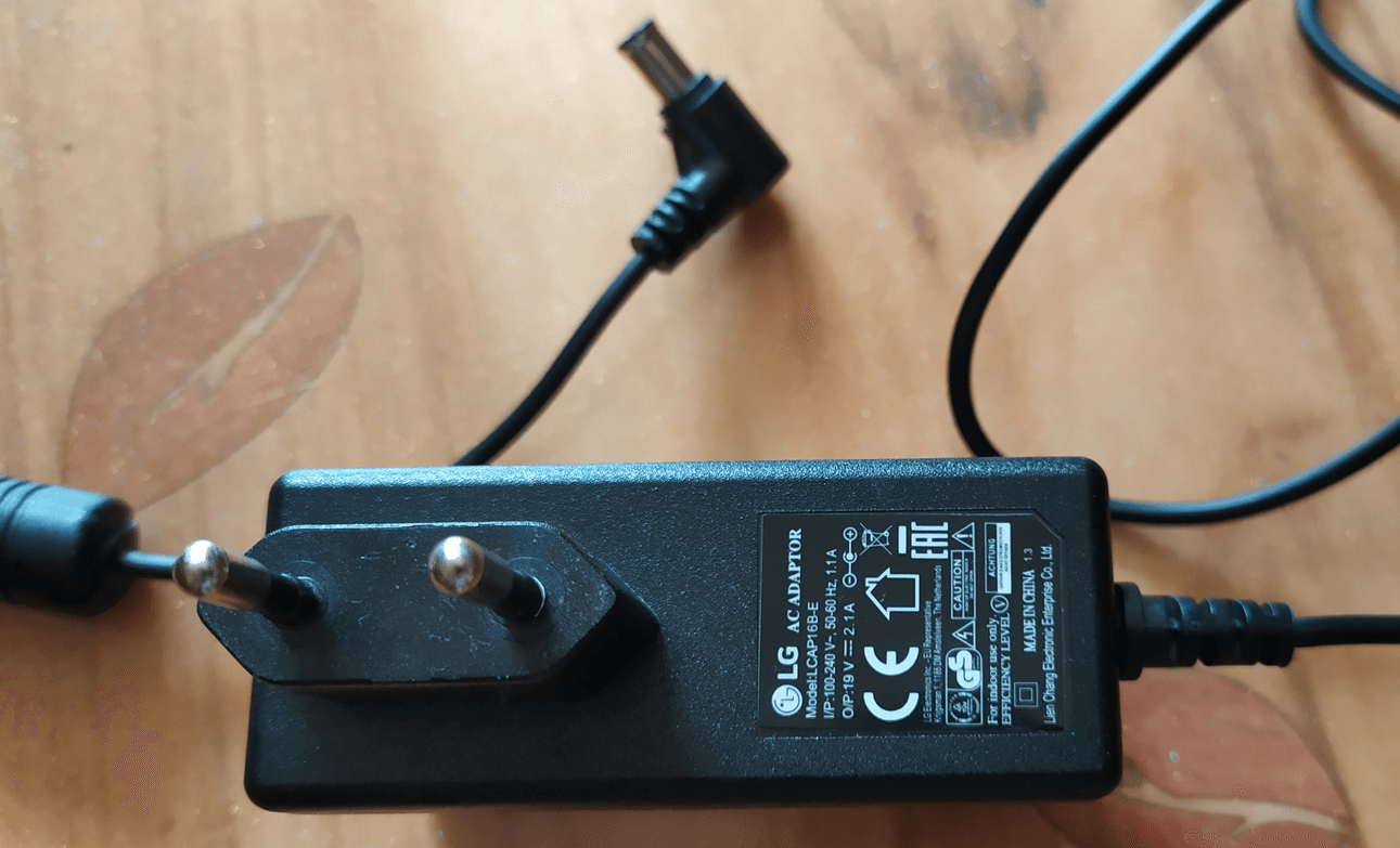

Также имеется пара динамиков и плата управления с джойстиком. Блок питания у данного телевизора внешний (19V, 2.1A, модель LCAP16B-E).
Блок питания LCAP16B-E телевизора LG.
Так как разборка ЖК-панели занятие ответственное, то я предварительно снимаю всю электронную начинку: печатные платы, динамики, кнопочную панель и пр. Убираю всё в безопасное место, чтобы не было боязни что-то повредить или сломать.

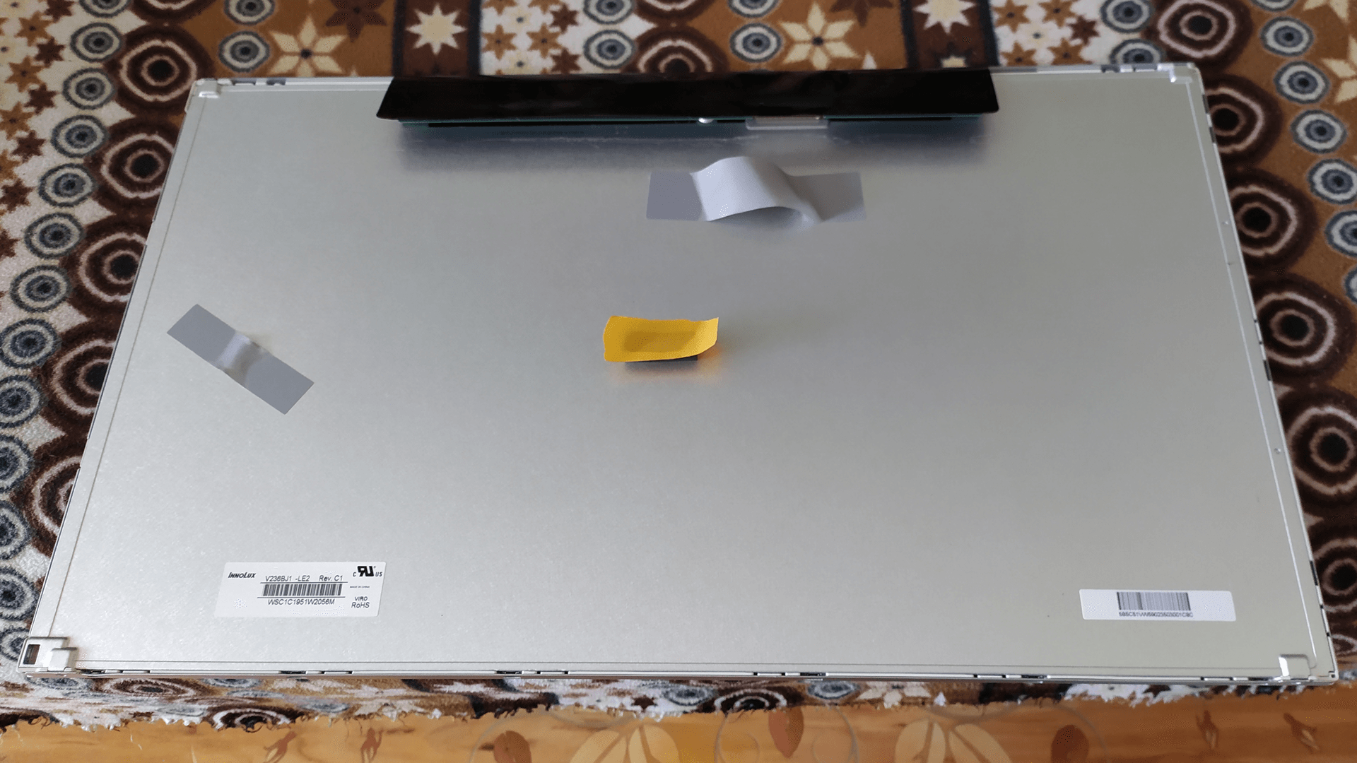

Основная задача операции – подготовить ЖК-панель к разборке.

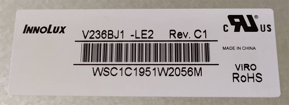

ЖК-панель V236BJ1-LE2 Rev.C1.
Модель ЖК-панели: V236BJ1-LE2 Rev.C1. Производитель: INNOLUX.
Маркировка ЖК-панели. Шильдик.

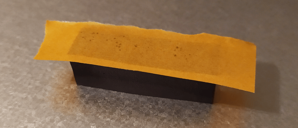

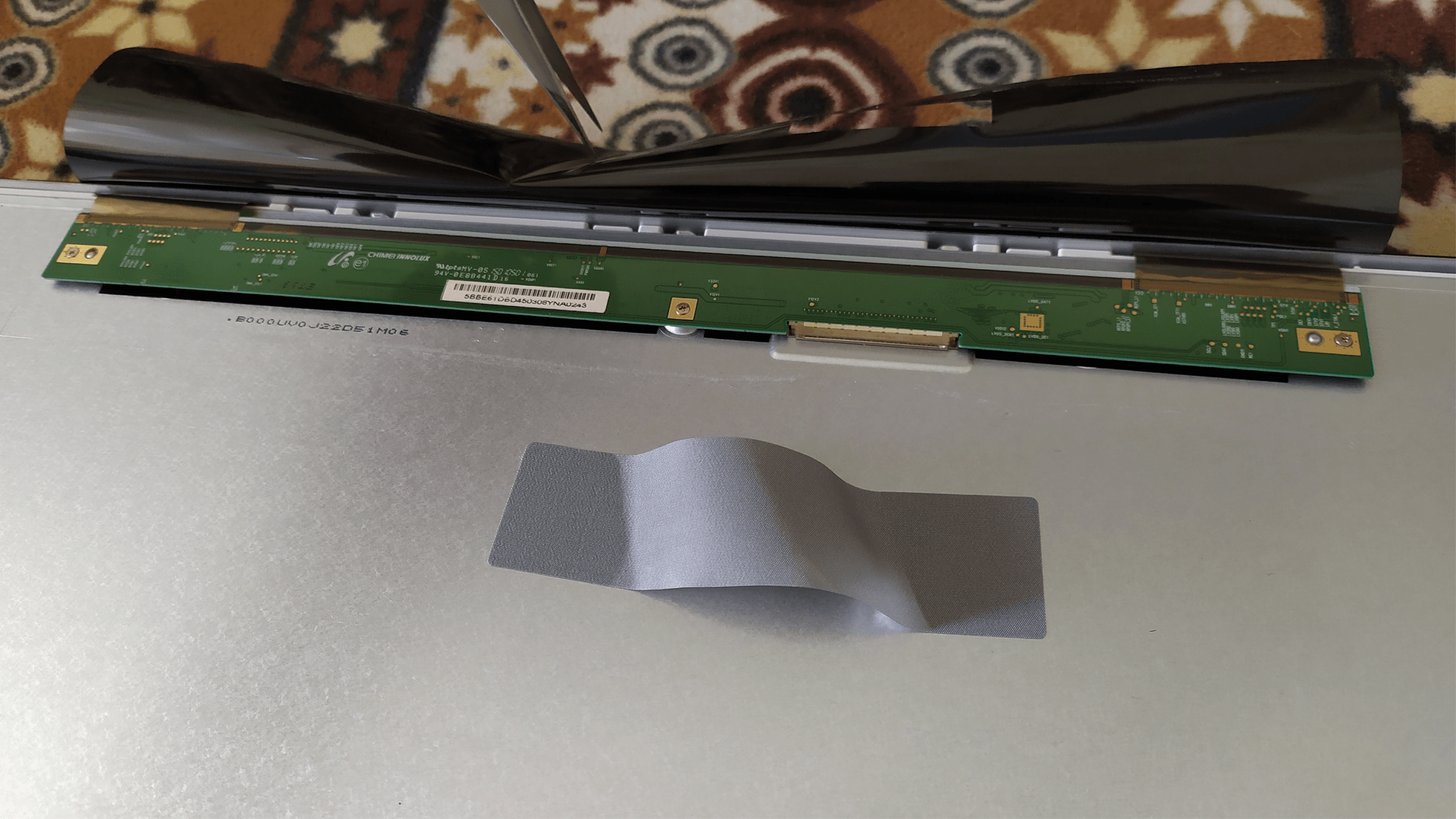

Кусочек теплопроводящей резины, которая отводить тепло с основной платы на металлический корпус ЖК-панели лучше покрыть чем-то гладким, например, глянцевой стороной бумаги от двухстороннего скотча. Так мы убережём её поверхность от загрязнения.
Теплопроводящая резина. Защита поверхности от пыли.
Далее нужно аккуратно отклеить защитную чёрную плёнку, которая укрывает плату T-CON и отсоединить её от основания ЖК-панели. Плата T-CON крепится к основанию тремя болтами.
Разборка ЖК-панели. Плата T-CON.
Так как T-CON соединён с ЖК-матрицей двумя гибкими шлейфами, то проводить все операции нужно с максимальной осторожностью и не допускать спешки и резких движений. При повреждении гибких шлейфов или их контакта с платой T-CON, ЖК-матрица будет безвозвратно испорчена.

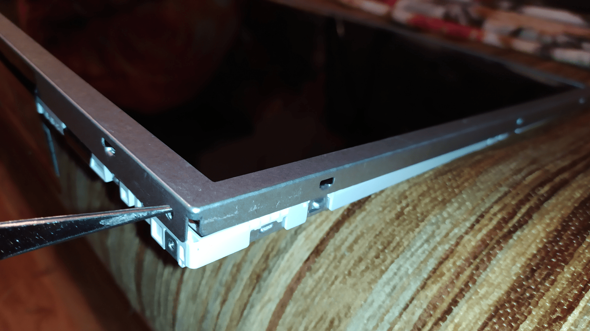

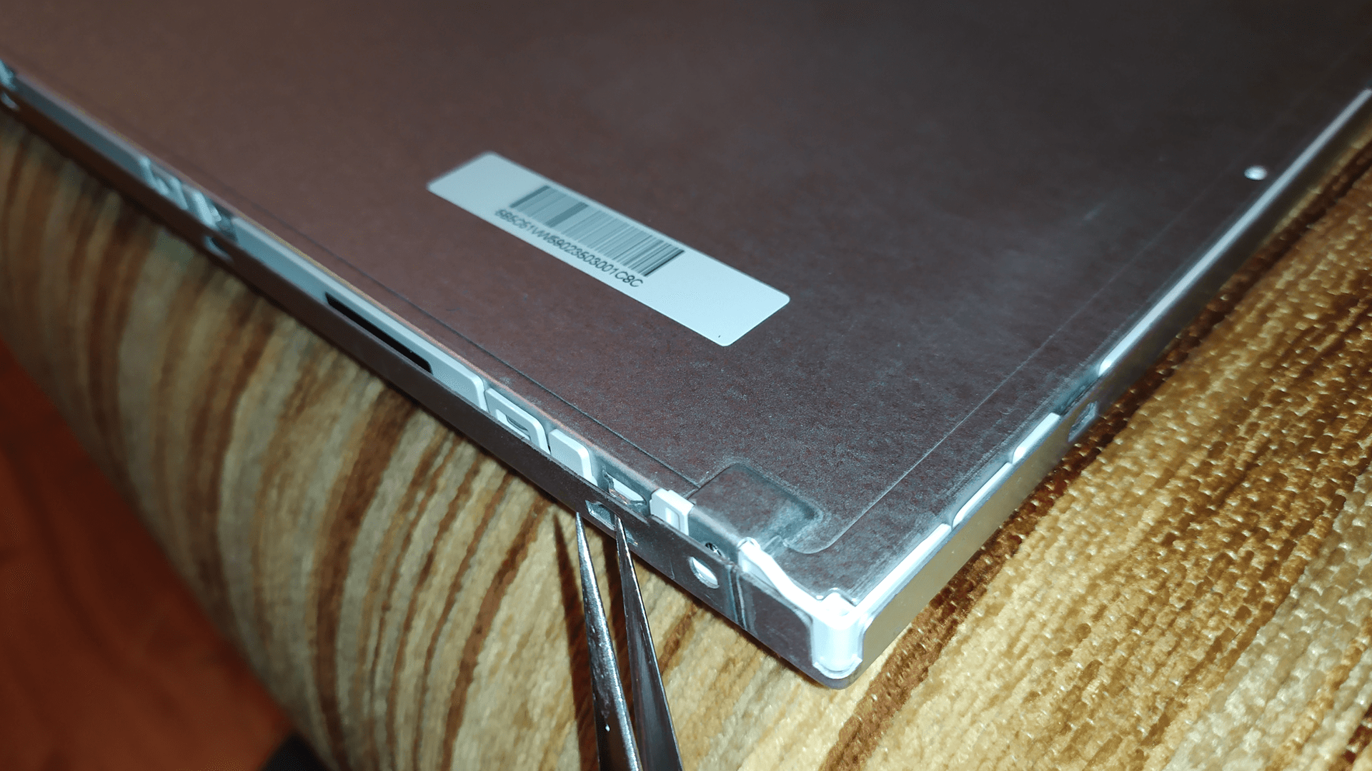

ЖК-панель собрана на защёлках, поэтому понадобится узкая отвёртка с торцом "минус" или подобный инструмент.
Разборка ЖК-панели. Снятие металлической рамки.

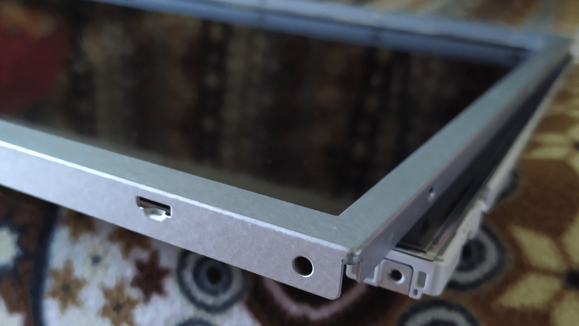

Металлическая рамка прижимает ЖК-матрицу к основанию ЖК-панели. Как уже говорил, делаем всё аккуратно и без лишних усилий.
Разборка ЖК-панели. Отсоединяем рамку.
Переворачиваем ЖК-панель экраном вверх, а затем поочерёдно отщёлкиваем крепления по периметру металлической рамки.
Подготовка к разборке ЖК-панели.
При снятии рамки не забываем, что к ней приклеен чёрный лист изоляционного пластика, которым была закрыта плата T-CON. По периметру он имеет клеевой слой, который может незаметно приклеиться к плате T-CON или шлейфам. При неловком рывке можно повредить шлейфы ЖК-матрицы.
Демонтаж рамки ЖК-панели.

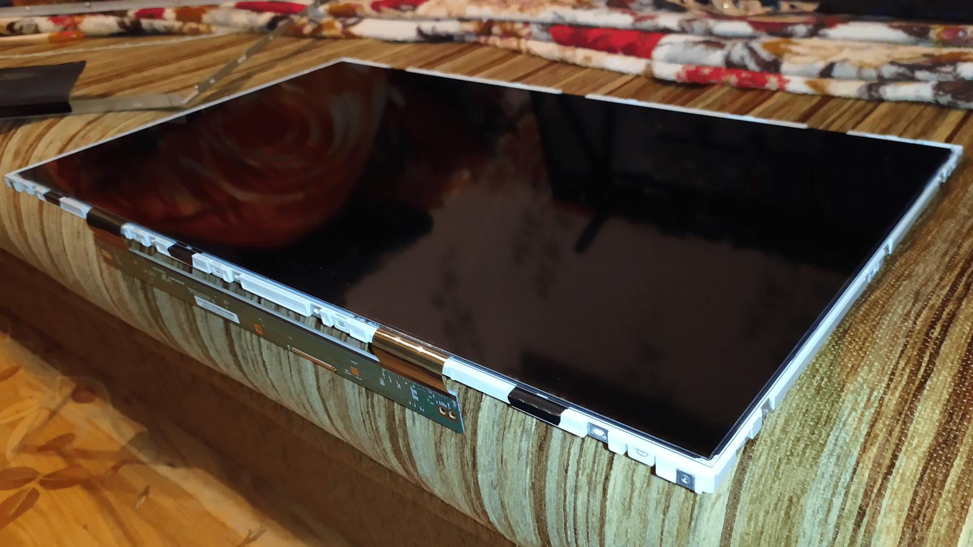

Теперь ЖК-матрица отсоединена от другиех элементов ЖК-панели и просто лежит в основании. Вынимаем её и убираем в безопасное место.
ЖК-матрица и корпус подсветки.
Так как основой ЖК-матрицы являются два тонких листа из стекла, то при обращении с ней нужно соблюдать несколько правил. Брать её нужно с краёв, не допускать ударов и чрезмерного давления, избегать касания пальцами рук глянцевой поверхности, так как могут остаться разводы и пятна.

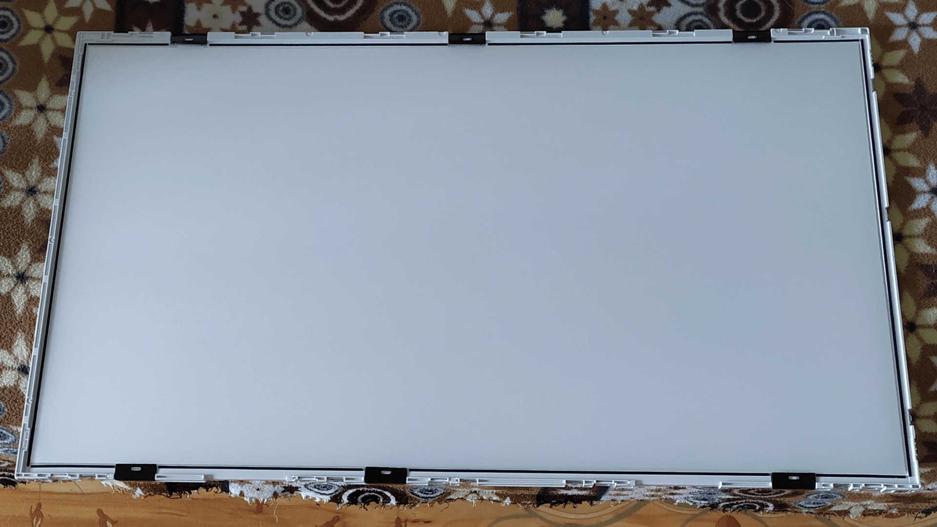

Далее нужно разобрать оставшуюся часть ЖК-панели. Хрупких деталей там нет, поэтому можно работать увереннее.

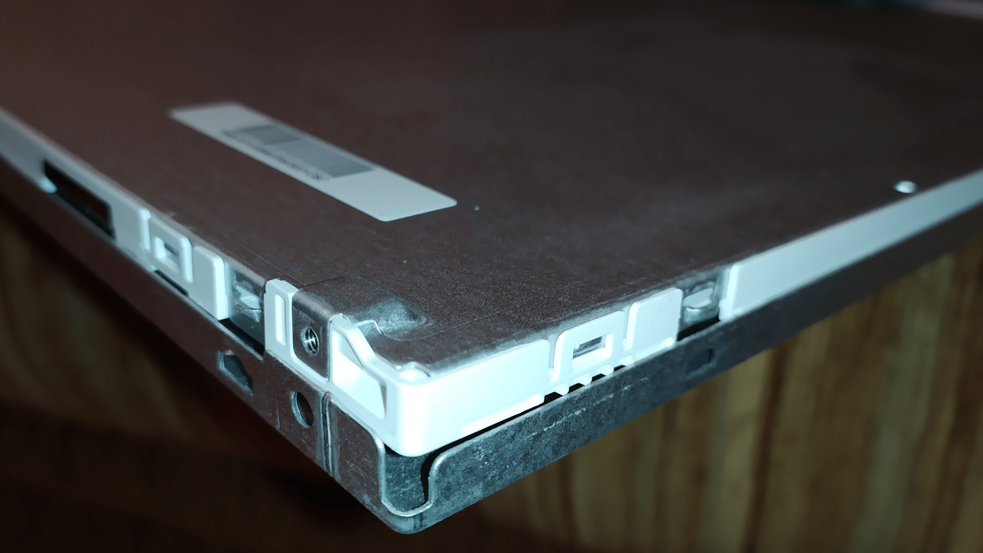

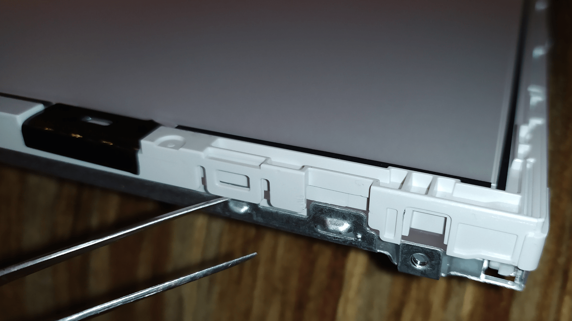

Рассеиватель зафиксирован в основании панели рамкой из белого пластика, который крепится защёлками по периметру.
Основа тыловой подсветки ЖК-матрицы.
Их необходимо отжать и снять прижимную рамку.
Разборка backlight. Снятие пластиковой рамки с основы подсветки.

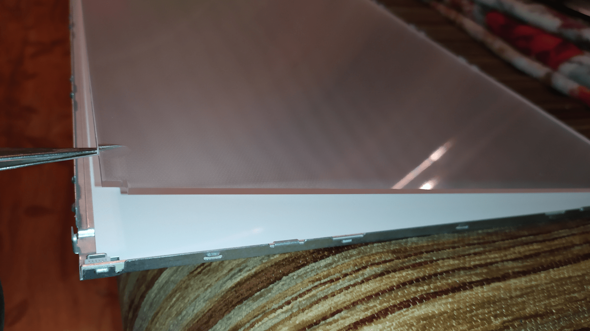

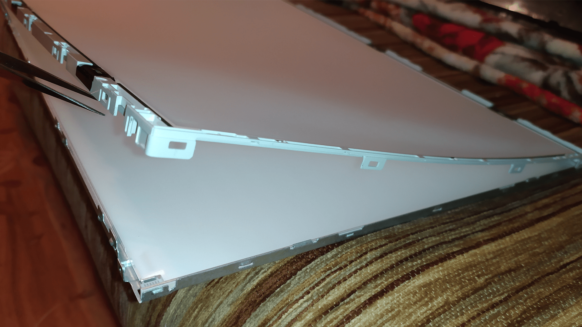

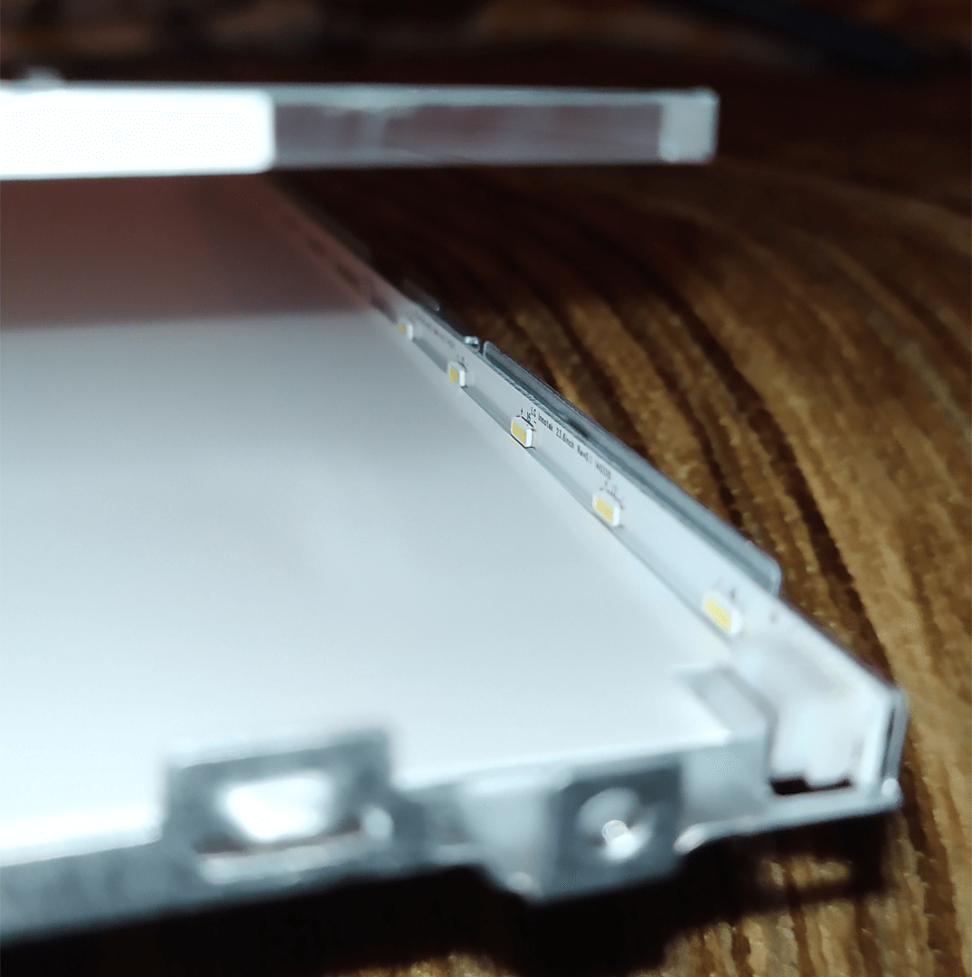

В металлическом основании уложены рассеиватель и лист отражателя.
Рассеиватель торцевой (EDGE) подсветки.

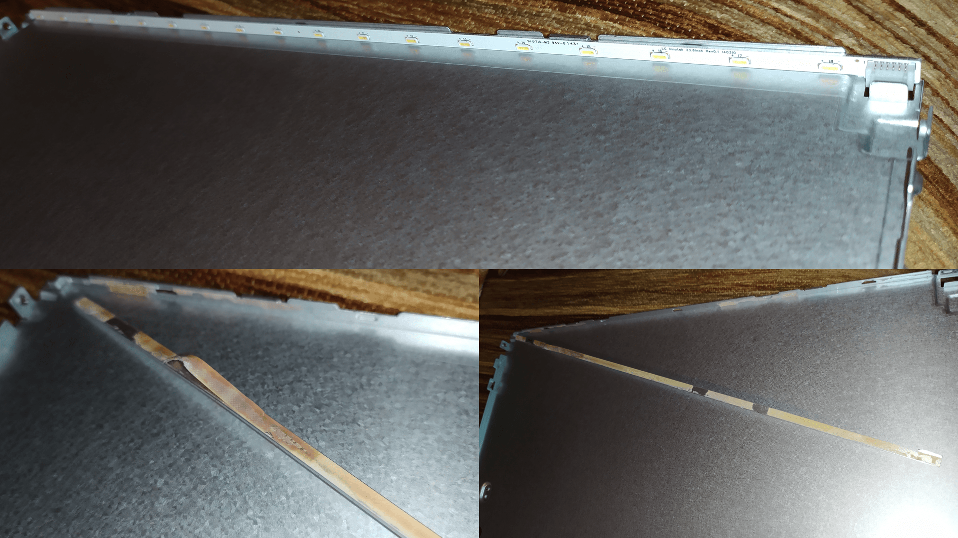

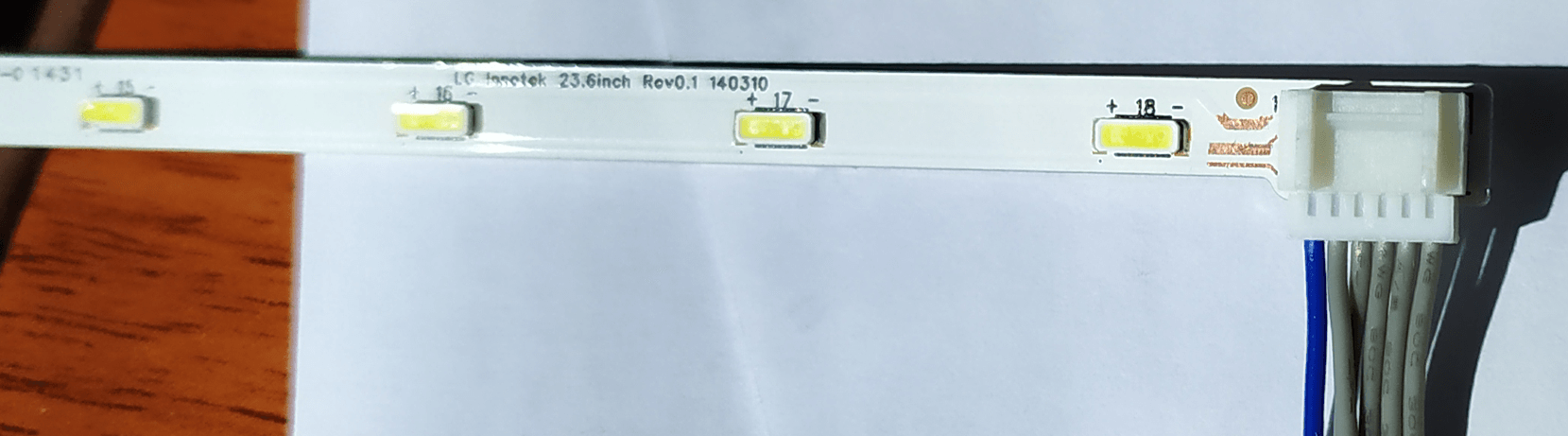

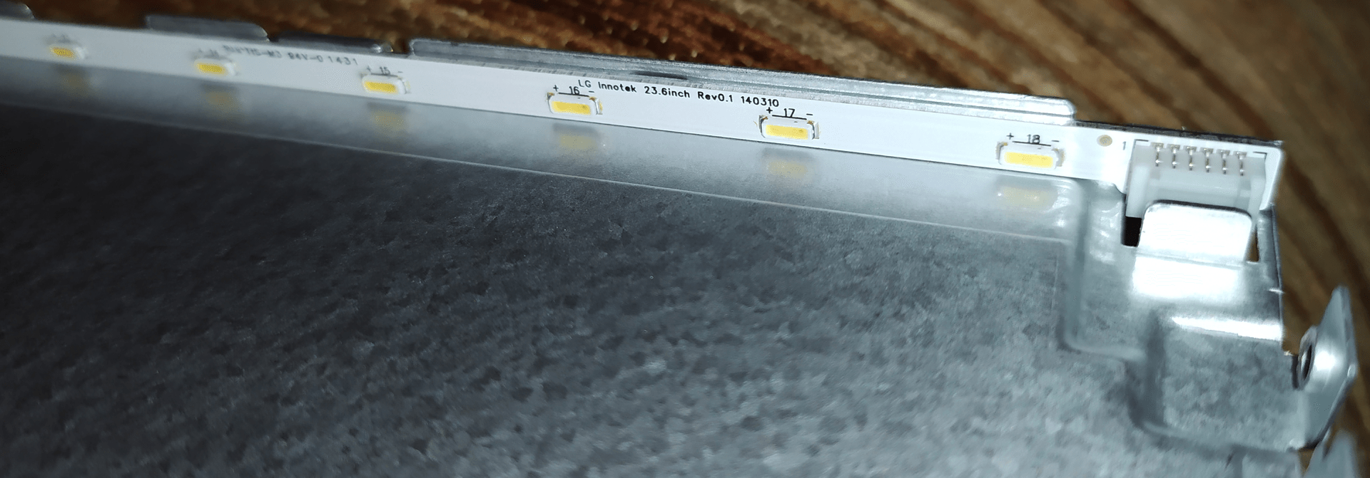

К одному из торцов основания приклеена полоса LED-подсветки.
Полоса LED-подсветки в основании корпуса ЖК-панели.
Полоса LED-подсветки имеет маркировку LG Innotek 23.6 inch Rev0.1 140310.
Плашка LG Innotek 23.6 inch Rev0.1 140310 в торце основания ЖК-панели.
Потемневший слой двухсторонней ленты, похожей на терморезину, свидетельствовал о том, что полоса подсветки подвергалась длительному перегреву.
Неисправная LED-подсветка и следы её перегрева.

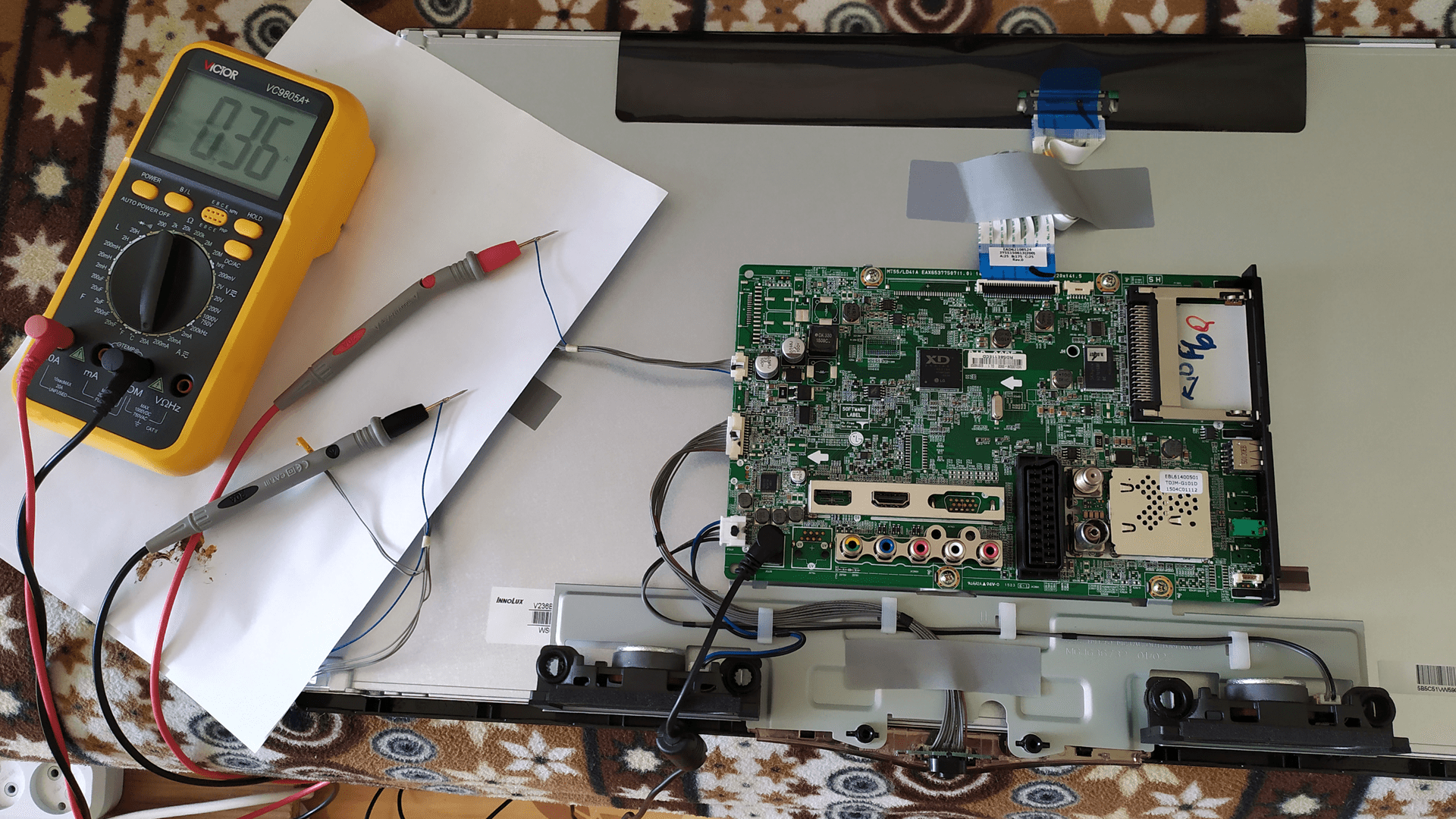

Так как на полосе подсветки установлены 3-ёх вольтовые светодиоды, то их можно проверить мультиметром в режиме прозвонки без применения дополнительных приборов.
При подключении плюсового щупа к аноду, а минусового к катоду светодиода, его кристалл должен слегка засвечиваться. При этом все светодиоды должны иметь приблизительно одинаковую засветку при проверке. Если какой-либо светит тусклее, чем остальные, то он скорее неисправен и провоцирует срабатывание защиты источника питания.
В данном случае светодиоды под номером 5 и 7 одной из секций вообще не реагировали на тест, что свидетельствовало об их неисправности.

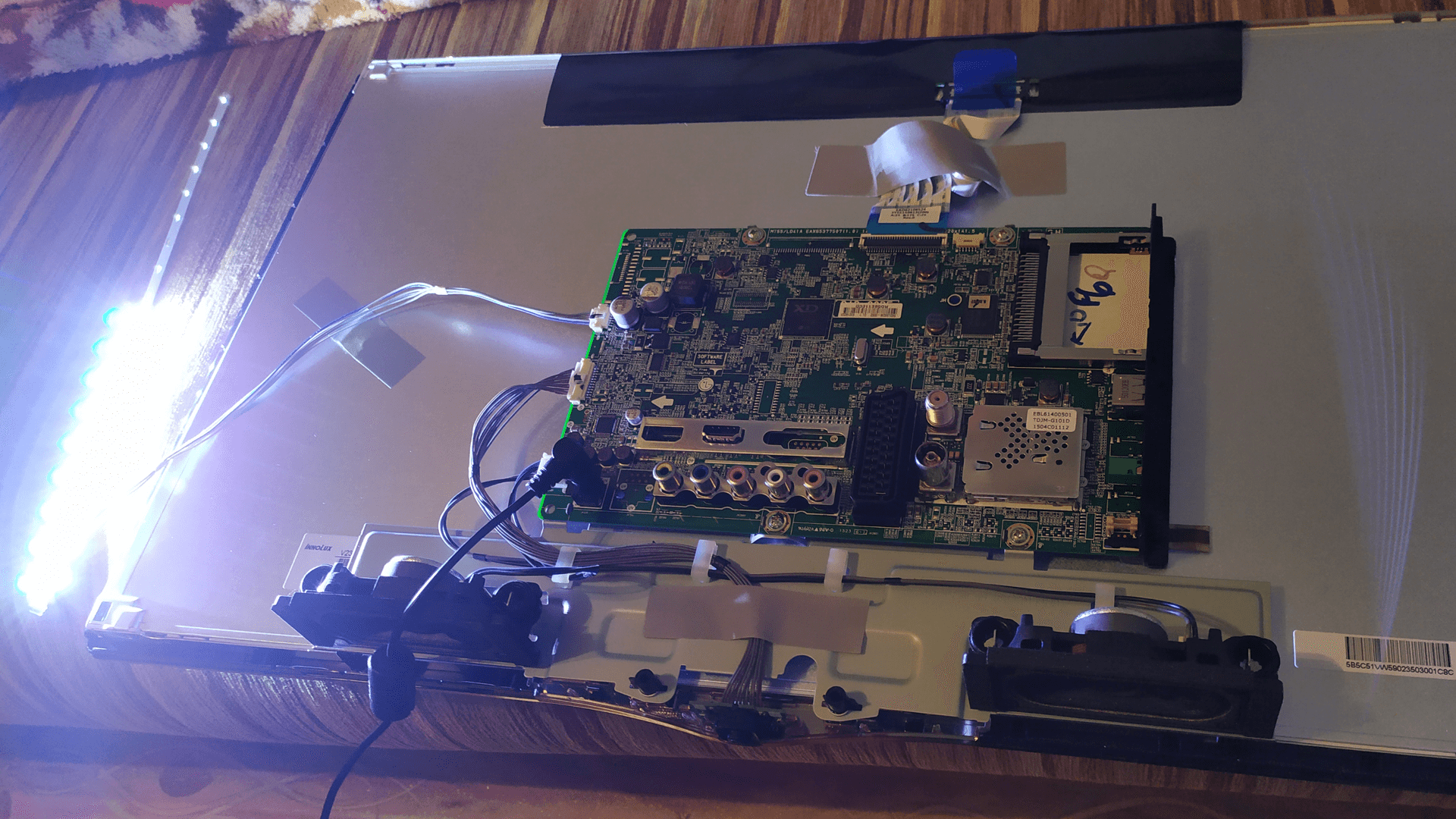

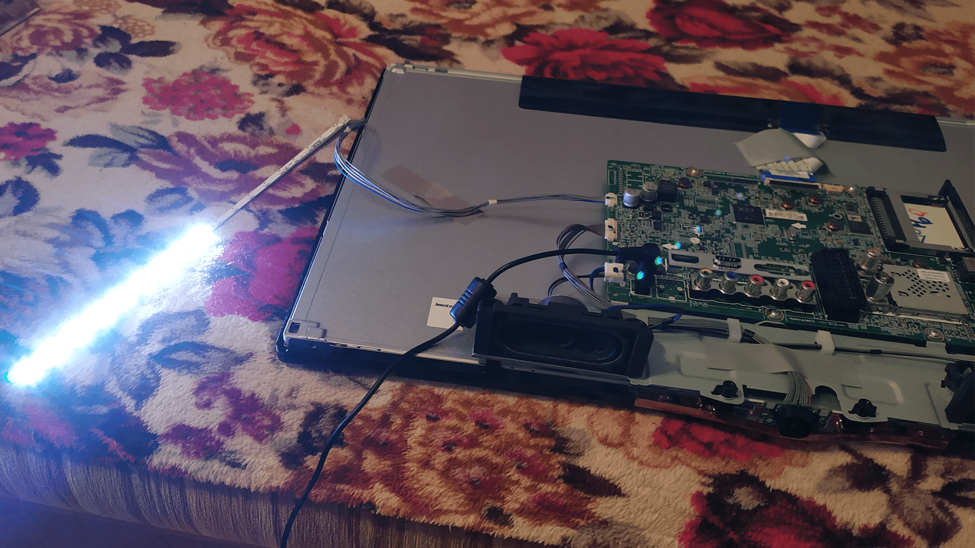

Предположения подтвердились. Причина поломки – неисправность LED-подсветки. Теперь нужно заменить плашку LED-подсветки новой. Так как доставка нового комплекта занимает пару недель или месяц, то мне пришлось собрать ЖК-панель, поскольку хранить её в разобранном виде небезопасно.
Подключил родную LED-подсветку уже вне корпуса панели и включил телевизор. Как видим, один из сегментов не светится.
Проверка подсветки после демонтажа.
Из 18-ти светодиодов смонтированных на полосе исправно работают только 9. Обратите внимание на то, что засветилась та секция, что со стороны разъёма подключения шлейфа (светодиоды с 10 по 18).

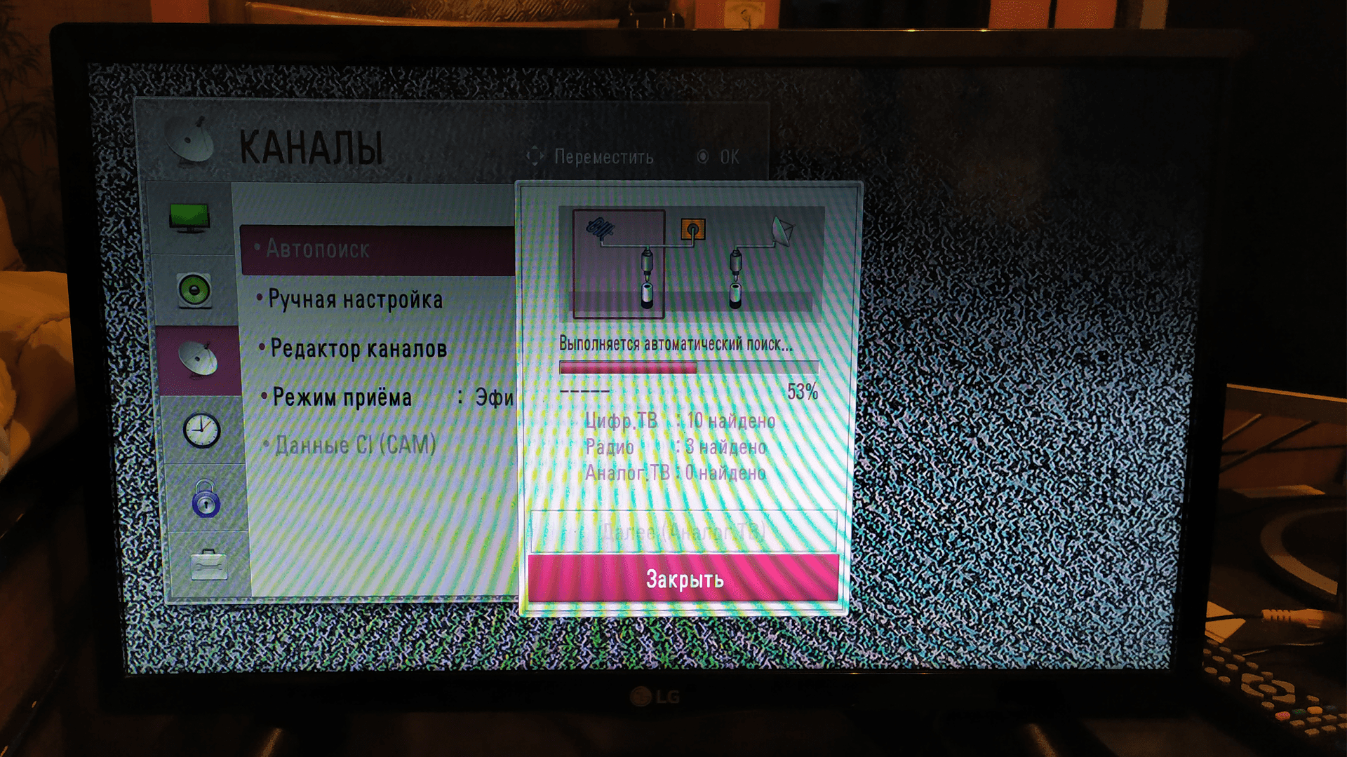

Спустя пару недель мне пришла посылка с новой плашкой LED-подсветки. Предвкушая успех своей работы я подключил новую LED-полосу к разъёму ЖК-телевизора. Благо было всё готово. И тут меня ждал сюрприз.
При включении телевизора опять засветилась лишь одна секция подсветки, но, только та, которая раньше не светилась.
Проверка после подключения новой LED-подсветки.

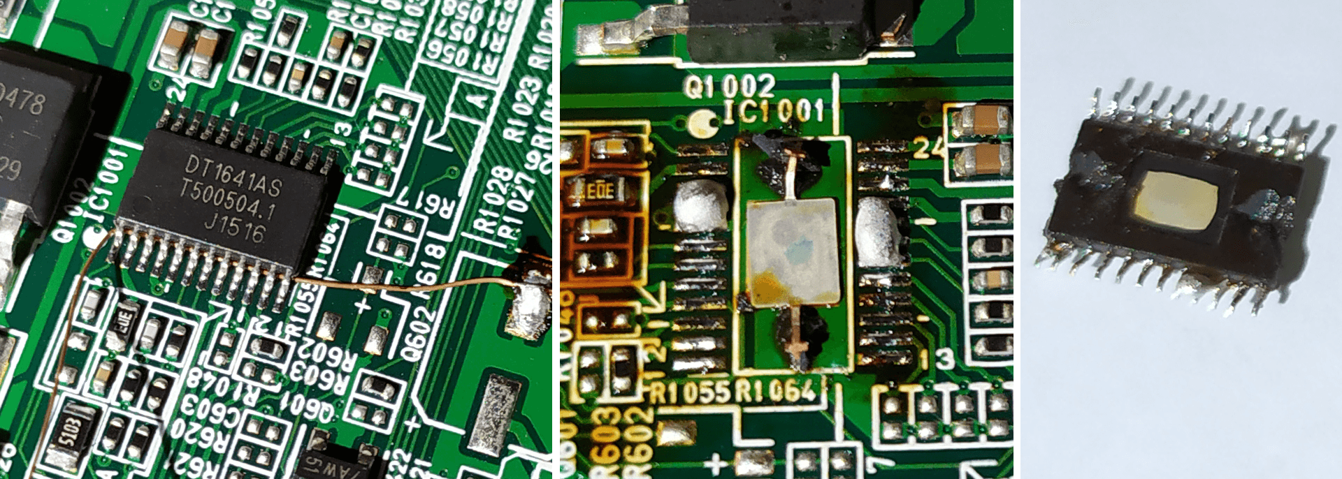

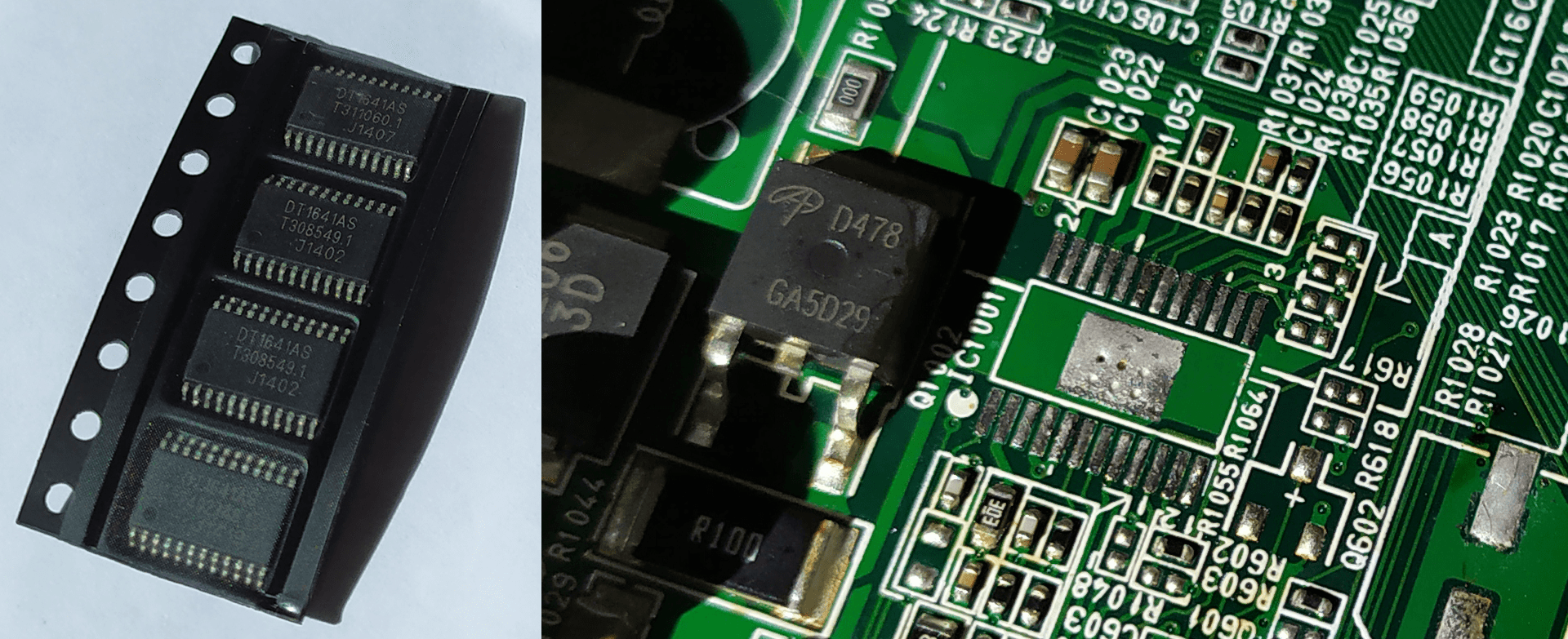

Из-за плотного графика работу производил в спешке и после недолгих метаний решил, что неисправна микросхема драйвера DT1641AS. Но, напрочь забыл про странности с секциями!
У родной LED-плашки светилась секция со стороны разъёма, а у новой светила вторая половина. То есть на микросхему подумал зря, ведь будь она неисправна, то вторая секция также бы не светилась.
Когда микросхема была на руках произвёл её замену. Надо отметить, что процедура не так проста, как может показаться. Драйвер LED-подсветки DT1641AS имеет в нижней части корпуса площадку-теплоотвод (pad), которая при монтаже запаивается на плату и тепло от кристалла микросхемы отводится через него в печатную плату.
Драйвер DT1641AS на плате телевизора и его демонтаж.
К сожалению, без повреждения родную DT1641AS мне выпаять не удалось, да и целью это не было. Важнее было то, чтобы контакты на печатной плате не отслоились, а запасные микросхемы уже были на руках, так как брал комплект из 4 штук.
Комплект новых микросхем DT1641AS и место под установку.
После запайки новой микросхемы, подключил новую LED-подсветку и… чуда не свершилось. Снова светится одна секция подсветки.
Проверка работы телевизора после замены драйвера подсветки.

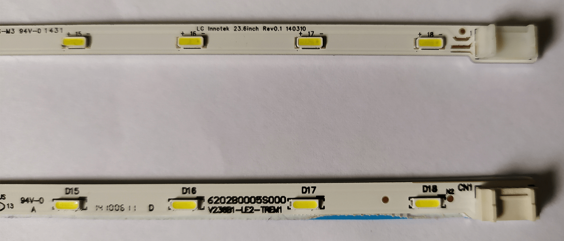

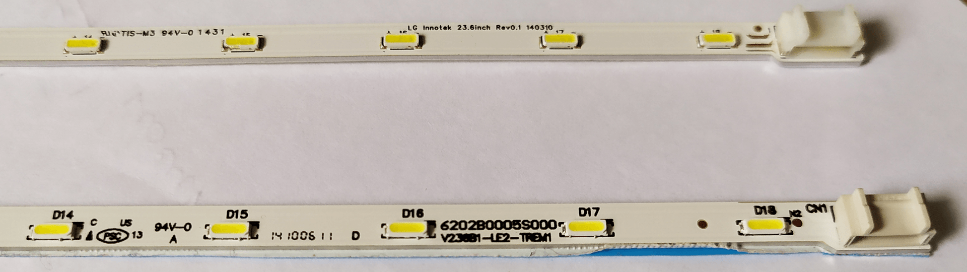

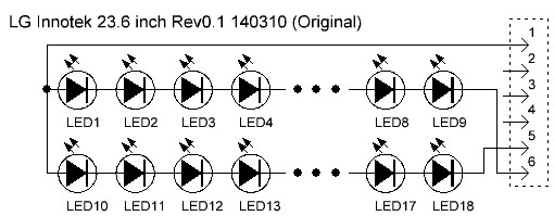

Родная LED-подсветка имеет маркировку LG Innotek 23.6 inch Rev0.1 140310. Она состоит из 18 белых светодиодов, смонтированных на подложке из алюминия длиной 307 мм. Разъём и светодиоды на ней соединены согласно следующей схеме.
LG Innotek 23.6 inch Rev0.1 140310. Схема соединения светодиодов.
Светодиоды разделены на две секции. Каждая секция имеет по 9 светодиодов включенных последовательно. Светодиоды с 1 по 9 подключаются к 6 контакту разъёма. Светодиоды с 10 по 18 к 5 контакту разъёма. Аноды 1 и 10 светодиода соединены между собой и подключены к 1 контакту разъёма, который является общим контактом для обеих секций. Так обстоят дела у оригинала.
Аналог маркирован, как V236B1-LE2-TREM1. Количество светодиодов совпадает, но они имеют слегка иные размеры.
Сравнение LG Innotek 23.6 inch Rev0.1 140310 и V236B1-LE2-TREM1.

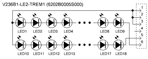

Как оказалось, существенная разница заключается в том, что цоколёвка разъёма у новой LED-полосы другая. Вот схема соединения.
V236B1-LE2-TREM1. Схема соединения светодиодов.
У аналога V236B1-LE2-TREM1 контакты разъёма 1, 2, 3 замкнуты. Согласно типовой схеме DT1641AS, которую мы рассмотрим далее, это приводит к тому, что четыре канала драйвера DT1641AS (выводы 14, 15, 16, 17) окажутся замкнуты накоротко на плюс питания и микросхема уйдёт в защиту. Из-за этого одна секция LED-подсветки не засвечивается, хотя микросхема DT1641AS полностью исправна.

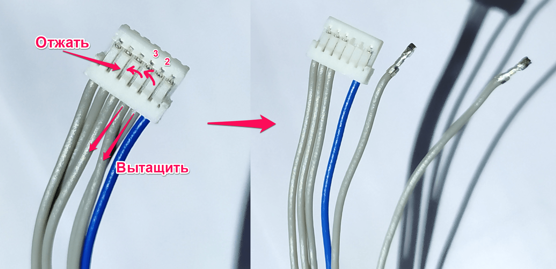

Таким образом, устранить проблему можно отключением двух проводников (2 и 3) соединительного шлейфа. На самом же деле достаточно отключить только 2 проводник, так как по схеме контакты 1 и 3 на плате соединены SMD-перемычкой R1062. Но, об этом я узнал позднее, когда ознакомился со схемой шасси.
Исправить ситуацию можно грубо перекусив провода, а можно слегка отжать пластиковые упоры-фиксаторы у контактов разъёма иглой или пинцетом. При этом штекер провода легко вынимается из пластикового основания.
Доработка соединительного шлейфа.
Металлические штекеры на проводах нужно изолировать скотчем или изолентой, так как они подключены к другим элементам на печатной плате.
LED-подсветка для замены
Для замены светодиодной планки LG Innotek 23.6 inch Rev0.1 140310 подойдут следующие аналоги:
  • V236B1-LE2-TREM1;
  • V236B1-LF2-TREM11;
  • JL.E23692414-202BS-R7P-M-HF;
  • V236B1-LE2-TREM11 (6202B0005S100);
  • Также найти данный LED-bar можно по номерам 6202B0005S000, 6202B0005S300, 6202B0005S301.
Параметры: длина полосы 307 мм., разъём 6 контактов, 18 светодиодов, напряжение питания каждого светодиода 3V.

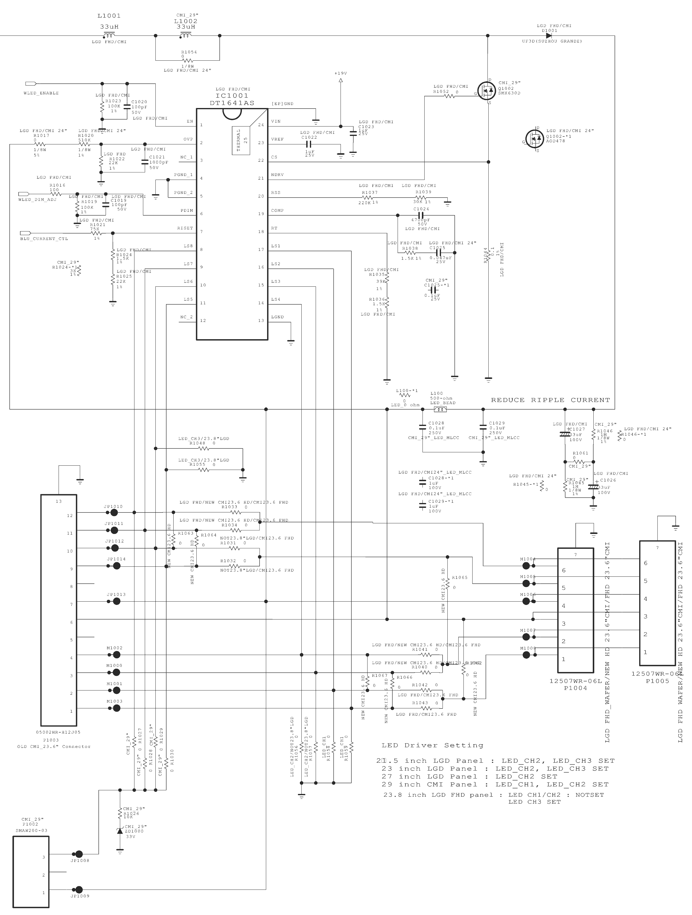

Типовая схема включения DT1641AS и цепи подключения LED-подсветки
В качестве примера используется часть принципиальной схемы ЖК-телевизора LG 24LF450U, основная плата (mainboard) которого выполнена на базе шасси MT55/LD41A. На схеме показана основная обвязка микросхемы-драйвера, а также цепи подключения LED-подсветки.
Данная схема поможет распутать хитрое подключение выходов ШИМ-драйвера DT1641AS к LED-подсветке (по клику откроется в новом окне в полном разрешении).
Типовая схема включения микросхемы DT1641AS
Так как шасси MT55/LD41A может использоваться в телевизорах разных диагоналей, то на печатной плате (mainboard) предусмотрено несколько контактных площадок для монтажа разъёмов. Они используются для подключения LED-подсветки ЖК-панелей разных диагоналей.
На плате имеется разводка под разъёмы P1004, P1003 и P1005. По схеме контакты этих разъёмов запараллелены и довольно хитроумным способом соединяются между собой с помощью SMD-перемычек, – чип-резисторов с нулевым сопротивлением (например, R1029, R1030, R1031, R1032, R1056, R1057, R1058, R1059, R1065, R1064 и др.). На схеме они обозначаются, как резисторы с сопротивлением "0".
Разъёмы подключения подсветки моношасси MT55/LD41A.
Разъёмы P1004 и P1005 имеют по 6 контактов каждый, а P1003 имеет 12 контактов и на плату не распаян. P1003 и P1004 локализованы рядом, а P1005 расположен в другой части платы рядом с LVDS-разъёмом.
В данной модели телевизора (LG 24LF450U) плашка LED-подсветки LG Innotek 23.6 inch Rev0.1 140310 подключается к разъёму P1004. Питание секций LED-подсветки осуществляется следующим образом.
Выходы 8, 9, 10, 11 микросхемы-драйвера DT1641AS через SMD-перемычки R1063, R1064 и R1033, R1034 объединены вместе и подключаются к 6 выводу разъёма P1004 и далее к катоду LED9 (первой секции LED-подсветки). Анод LED1 подключается к плюсу источника питания через 1-ый контакт разъёма и перемычку R1062.
Питание второй секции реализовано так. Выводы 14, 15, 16, 17 соединяются через SMD-перемычки R1066, R1067, R1040, R1041 и далее через R1065 подключаются к 5 контакту разъёма P1004. Далее 5-ый контакт разъёма через провод соединительного шлейфа подключается к катоду LED18 (второй секции LED-подсветки). Анод LED10 подключается к 1-му контакту разъёма и через перемычку R1062 соединён с плюсом источника питания.
В данной версии печатной платы SMD-перемычки R1042, R1043, R1048, R1055, R1056, R1057, R1058, R1059, R1031, R1032, R1027, R1028, R1029, R1030, R1026 и стабилитрон ZD1000 не распаяны.

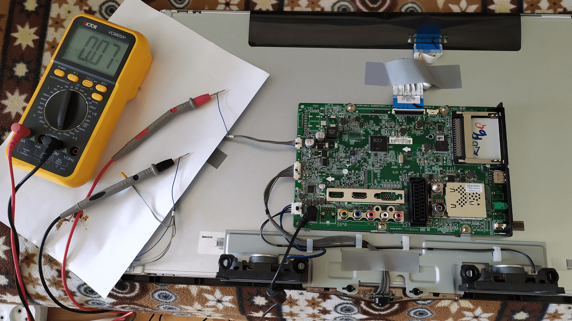

Не помешает сделать замер величины тока подсветки до и после процедуры его уменьшения. При этом следует выбрать один из возможных режимов отображения через меню телевизора ("Стандартный", "Динамический", "Пользовательский"). Это необходимо сделать, так как в разных режимах уровень яркости будет отличаться и мы не получим ясного представления о реальном уровне уменьшения тока.
Для ЖК-телевизора LG 24LF450U замерить общий ток через светодиоды можно включив мультиметр в разрыв синего провода у шлейфа, соединяющего основную плату и плашку LED-подсветки.
Имейте ввиду, что не каждый мультиметр отобразит точное значение величины тока, так как управление яркостью осуществляется с помощью широтно-импульсной модуляции (ШИМ).
Замер тока LED-подсветки сразу после включения телевизора (без подключенного сигнала). На дисплее мультиметра 360 мА.
Замер тока LED-подсветки LG 24LF450U сразу после включения.

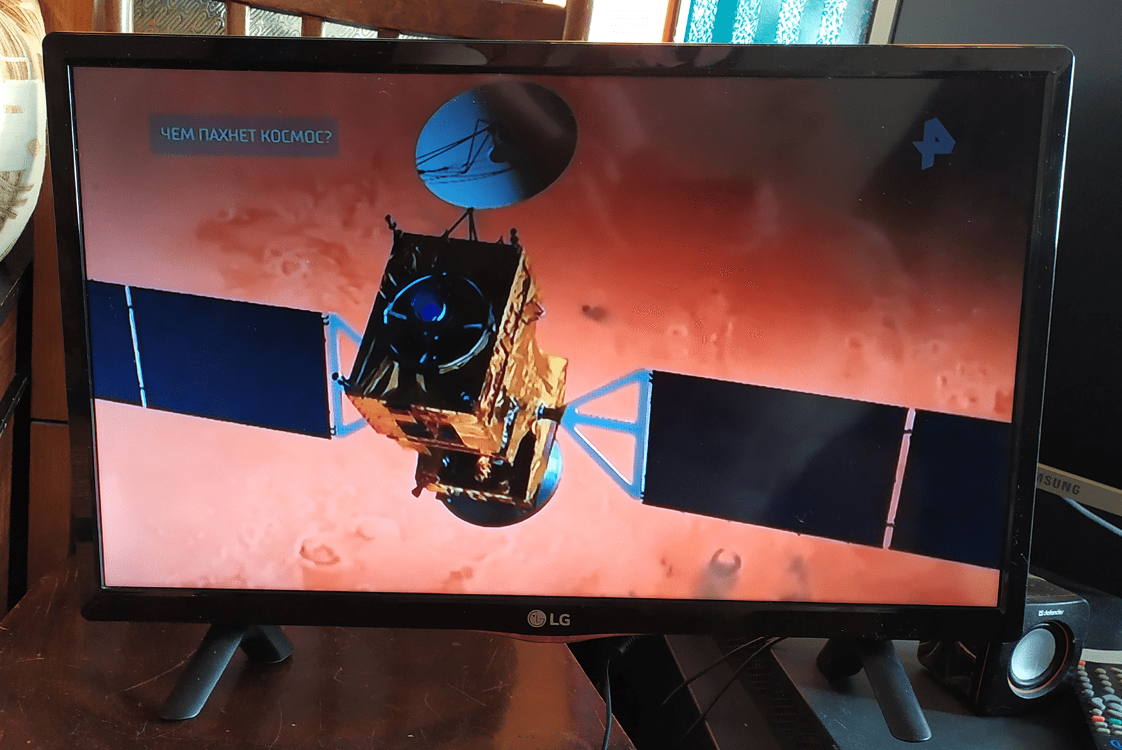

ЖК-телевизор после ремонта.
LG 24LF450U после замены подсветки.
