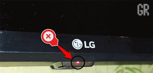

На этот раз будет рассмотрен ремонт SmartTV-телевизора LG 32LJ610V-ZD (шасси LD75H, процессор M2R).
Со слов владельцев ЖК-телевизор перестал реагировать на нажатие кнопки включения и команды с пульта. Также пропала индикация дежурного режима работы.
Неисправность: Не включается. Нет индикации дежурного (ждущего) режима (индикатор не горит, не светится, не мигает).
Нет индикации дежурного режима работы ЖК-телевизора
