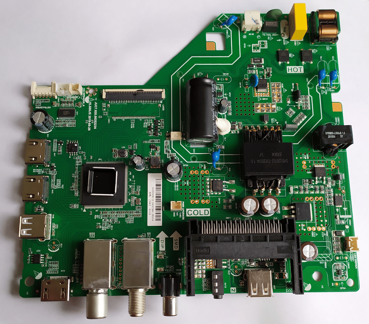

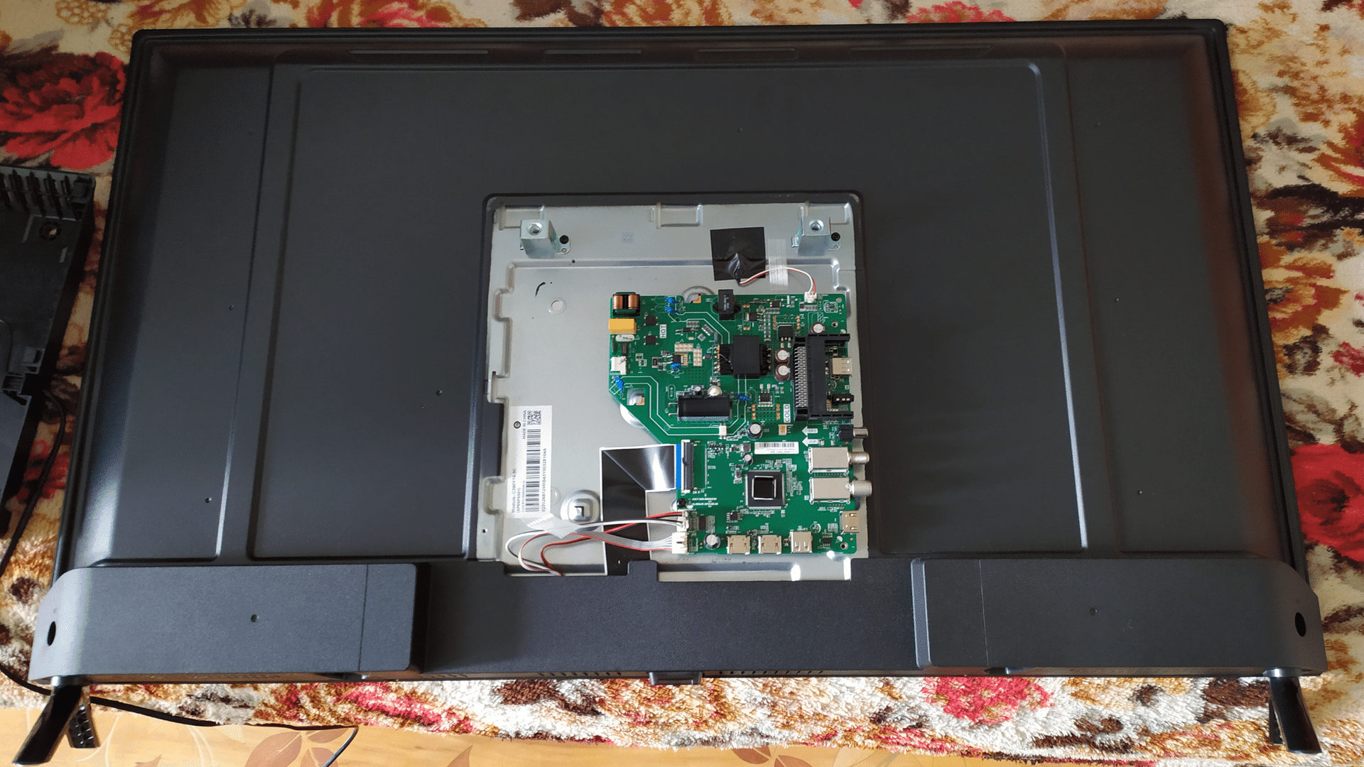

Вся электронная начинка ЖК-телевизора DEXP H39E7000C сосредоточена на моношасси. Маркировка шасси (mainboard): JUC7.820.00252235.
Моношасси (mainboard) JUC7.820.00252235.

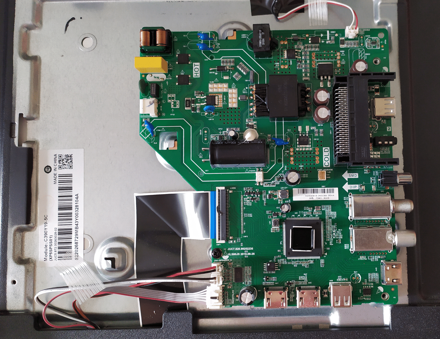

Добраться до шасси не составляет особого труда. С тыльной стороны телевизора откручиваем пару болтов и сдвигаем пластиковую крышку вправо.
Разборка ЖК-телевизора DEXP H39E7000C.
После этого вынимаем из фиксирующего паза сетевой шнур и отключаем разъёмы, идущие на LED-подсветку, динамики, плату с ИК-приёмником и джойстиком управления.
Моношасси в корпусе ЖК-телевизора DEXP H39E7000C.

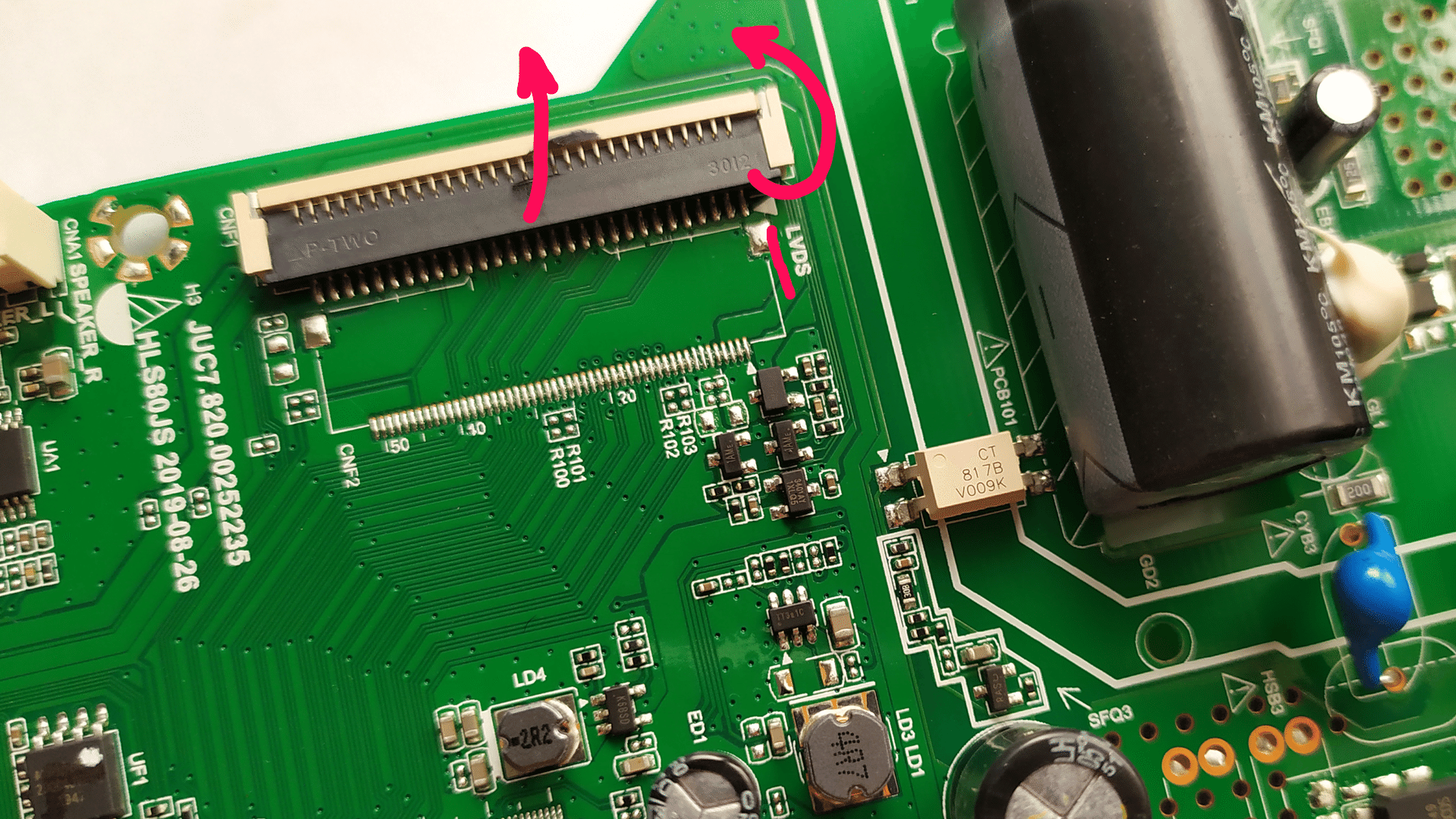

Для того, чтобы освободить шлейф LVDS, идущий на матрицу, черную прижимную плашку разъёма нужно поддеть вверх. После этого легко вытаскиваем шлейф из разъёма.
Разъём шлейфа LVDS.

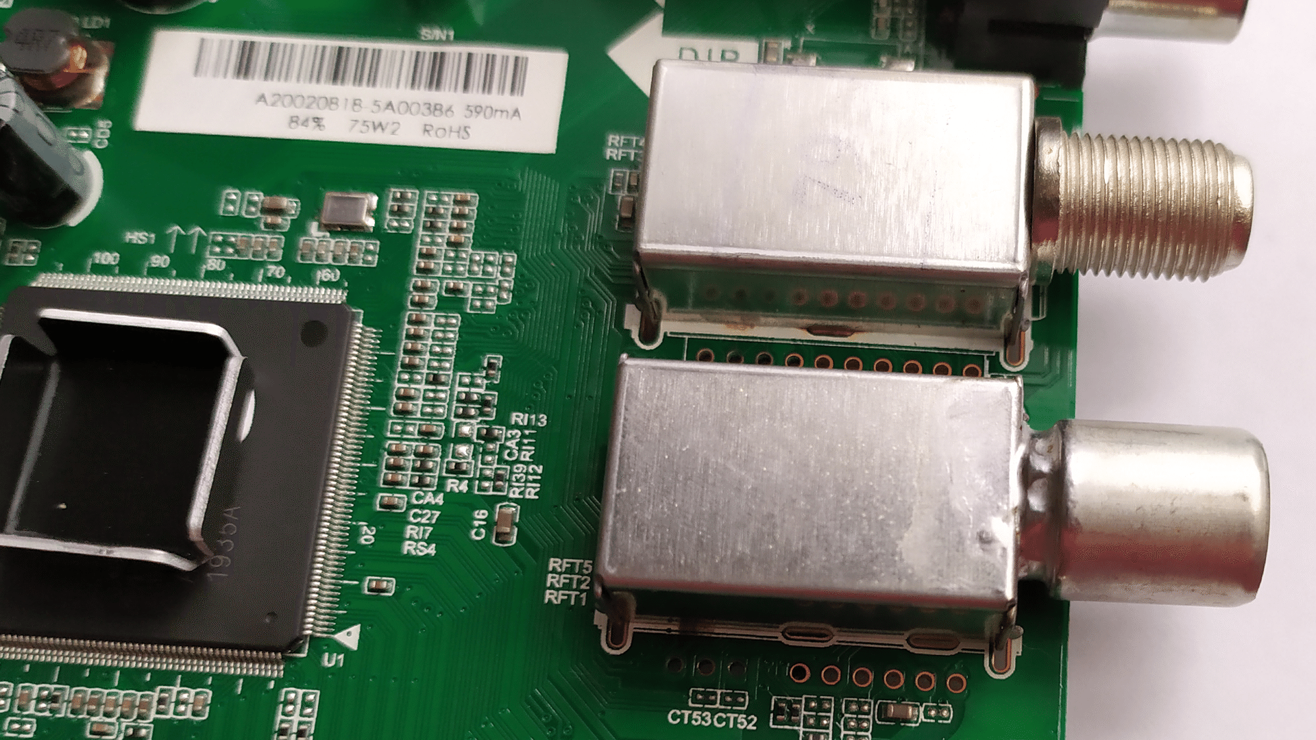

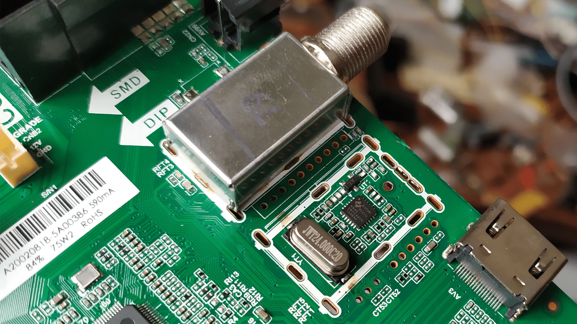

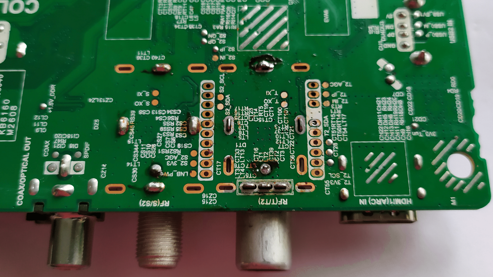

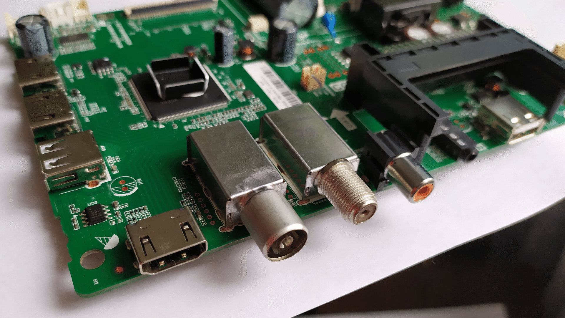

Если осмотреть печатную плату в поисках элементов тюнера, то неискушённый взгляд ничего не обнаружит, а "непонятный" корпус РЧ-разъёма (RF (T/T2)) слегка удивит своими размерами.
РЧ-разъём на печатной плате ЖК-телевизора.
Рядом установлен точно такой же, но для подключения кабеля от спутниковой тарелки.
Блоки тюнеров на плате ЖК-телевизоров.

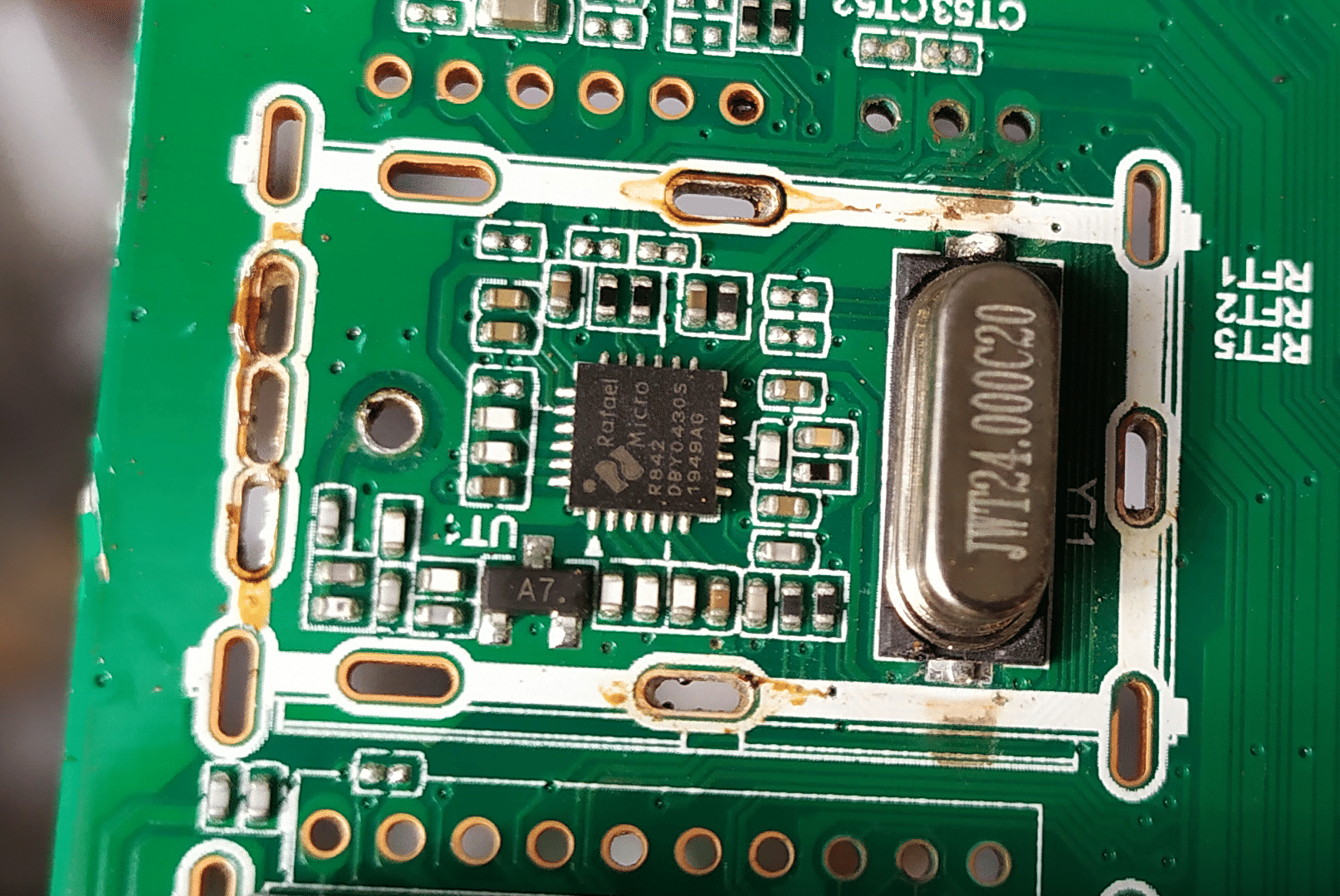

Но, самое интересное скрывается под металлическим корпусом этого разъёма и смонтировано на печатной плате.
Именно под ним размещается полупроводниковый тюнер, выполненный на базе микросхемы Rafael Micro R842, а также элементы его обвязки.
Данный чип поддерживает следующие стандарты эфирного вещания: NTSC/PAL/SECAM и DVB-T/T2/C, ISDB-T/C, ATSC1.0/3.0, J83B, DTMB.
О том, как устроены и работают тюнеры DVB-T2 на современных полупроводниковых микросхемах, я подробно рассказал в объёмном материале «Устройство DVB-T2 приставки». Аналогичные чипы установлены в большинстве бюджетных моделей ЖК-телевизоров.
Блок тюнера DVB-T/T2 на микросхеме Rafael Micro R842.
Как видим, в обвязке микросхемы не так уж много элементов. Среди них выделяются лишь защитная диодная сборка BAV99 (A7) и кварцевый резонатор на 24 МГц. Миниатюризация позволила уместить целый приёмный тракт в одну микросхему и так изящно спрятать всё под корпусом разъёма.

Отдельно хотелось бы рассказать о том, как распаять РЧ-разъём, который совмещён с металлическим корпусом-экраном. Он основательно запаян на плату моношасси в нескольких точках.
РЧ-разъём блока тюнера на плате моношасси. Запайка РЧ-разъёма.
Выпаять его не так-то просто, как может показаться на первый взгляд. Дам лишь несколько советов тем, кто этого ранее не делал.
Скорее всего, применение медной оплётки для удаления припоя не приведёт к результату, так как остатки припоя в металлизированных отверстиях не дадут вынуть корпус РЧ-разъёма из отверстий в плате. Так и у меня ничего не вышло, хотя центральный контакт разъёма удалось полностью освободить от припоя.
Наилучшим решением может быть применение сплава Розе. Я пропаял им все контакты экрана. "Разбавил" родной припой низкотемпературным. Это помогло снизить температуру его плавления.
Далее пинцетом или иным подручным инструментом слегка надавливаем на внешний цилиндрический контакт разъёма и одновременно прогреваем жалом паяльника все точки его запайки. Цель – добиться того, чтобы выводы металлического экрана РЧ-разъёма стали выходить из отверстий платы.
Так как получившийся "разбавленный" припой в местах пайки не успевает быстро схватиться и застыть, то выводы корпуса РЧ-разъёма потихоньку выходят из отверстий. Торопиться здесь не надо, главное поступательно прогревать выводы и подталкивать корпус. В конечном итоге получиться так, что разъём будет полностью выпаян с печатной платы моношасси.

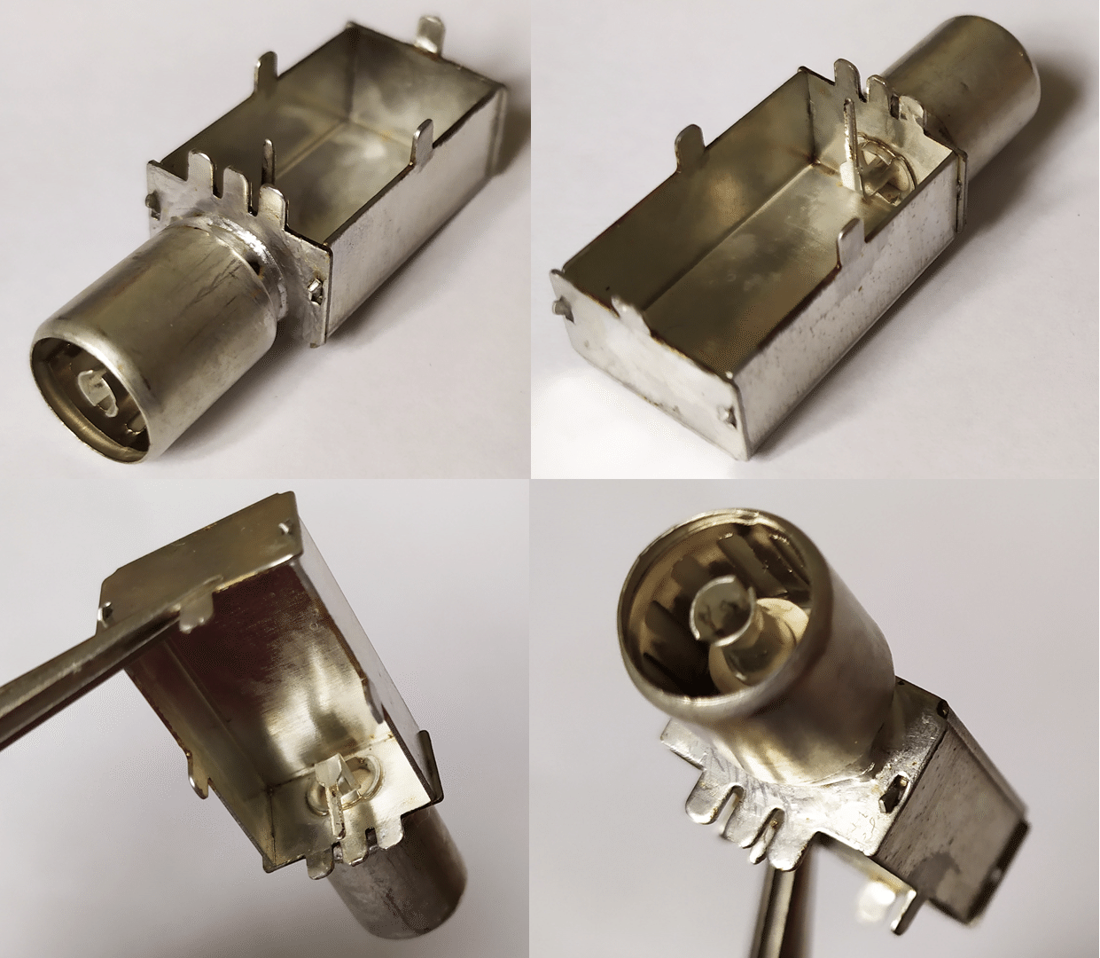

РЧ-разъём с металлическим экраном.
Отмечу, что надо осознавать тот факт, что под экраном разъёма на печатной плате смонтированы миниатюрные электронные компоненты. При демонтаже разъёма их легко повредить любым неловким движением. Поэтому торопиться и прилагать лишних усилий не следует.
Также не стоит сильно давить на корпус РЧ-разъёма во время его выпайки, так как при прогреве печатная плата становится слегка пластичной. Если перестараться с усилием, то это приведёт к сильной деформации печатной платы в месте прогрева. Она прогнётся. После охлаждения свою прежнюю форму она уже не восстановит. Хуже, если будут повреждены миниатюрные SMD-компоненты.

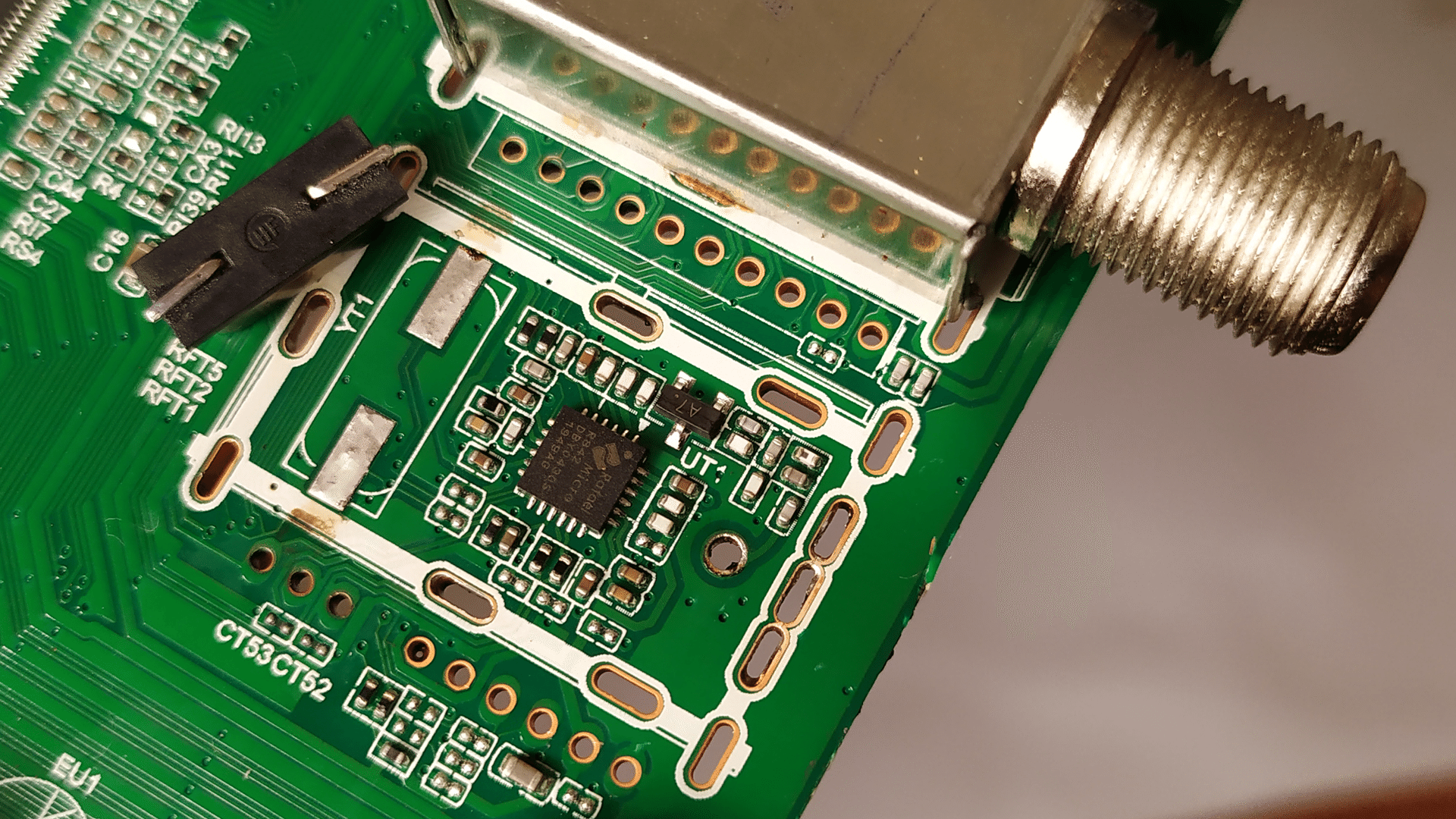

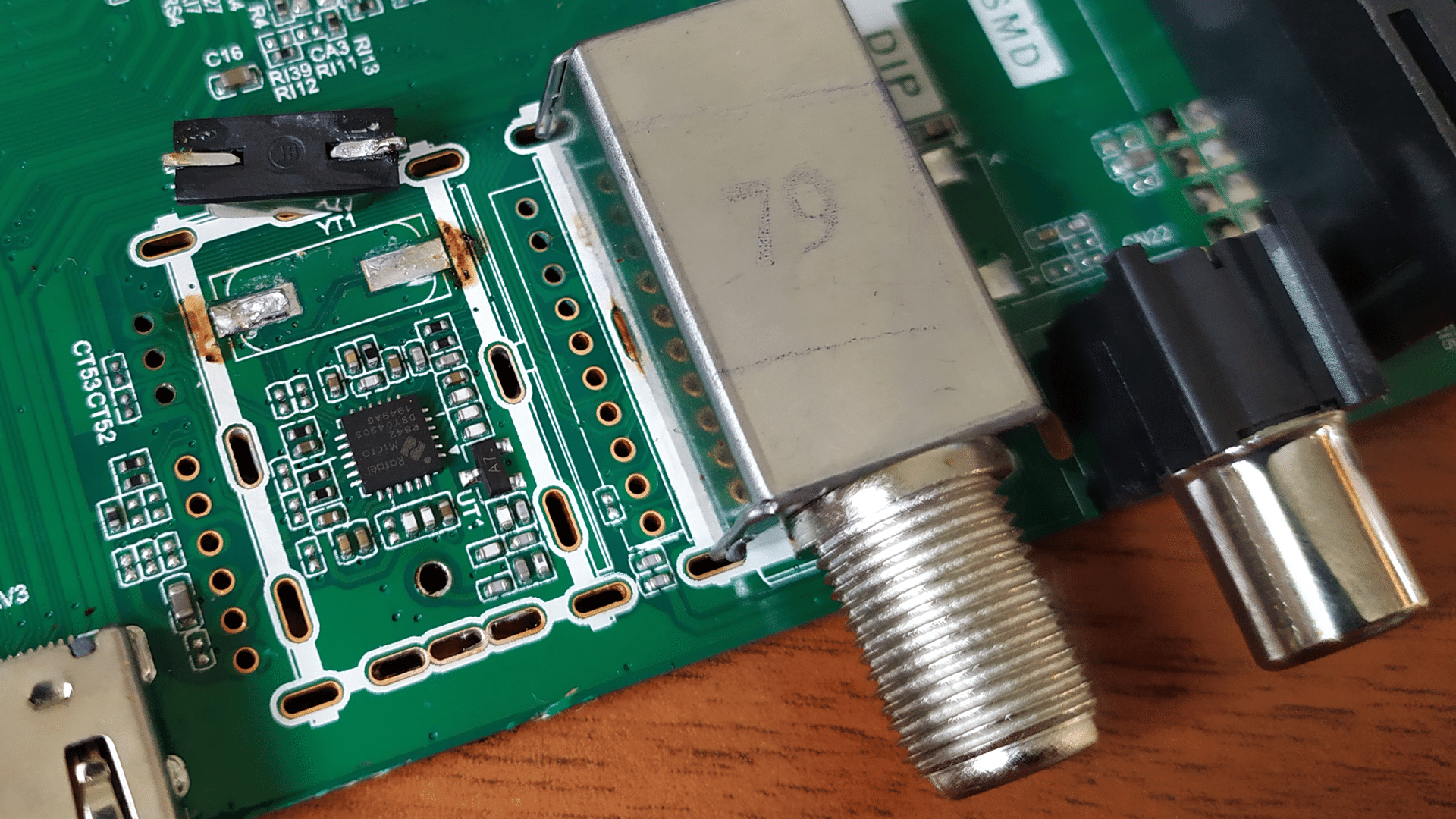

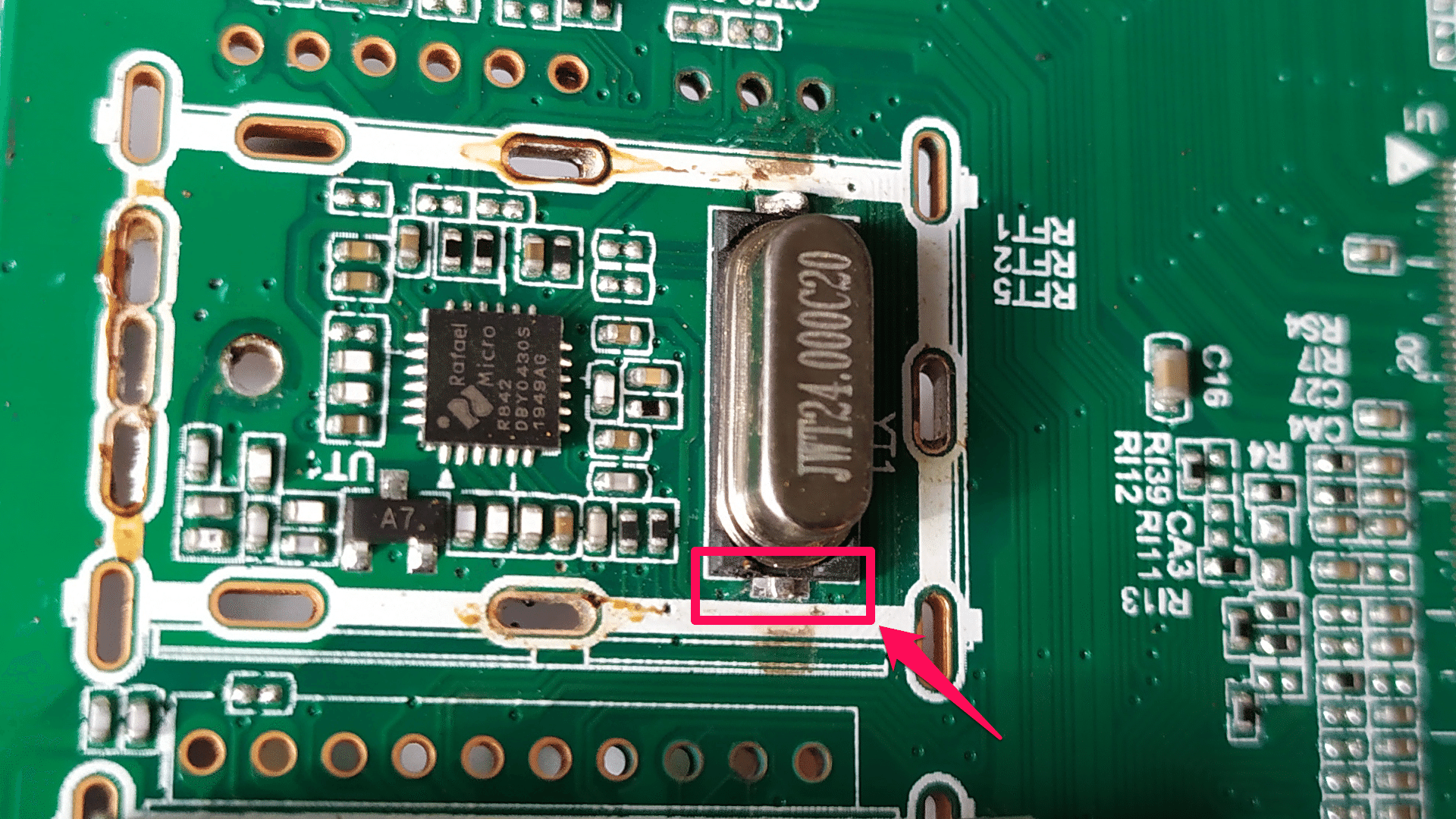

По началу внешний осмотр элементов обвязки полупроводникового тюнера ничего не выявил. Но, не давала покоя механическая природа неисправности. Где-то должен быть плохой контакт.
Оказалось, что один из выводов кварцевого резонатора YT1 (JWT24.000C20 на частоту 24 МГц) небрежно запаян на контактную площадку.
Плохая пайка кварцевого резонатора в блоке тюнера.
Можно сказать, что он вообще не был припаян, а лишь был прижат к ней.
Заводской брак - плохая пайка кварцевого резонатора.
Так как кварцевый резонатор задаёт работу всего тюнера, то любая вибрация приводит к срыву генерации и нарушению работы полупроводникового тюнера. Причиной неисправности оказался банальный производственный брак.

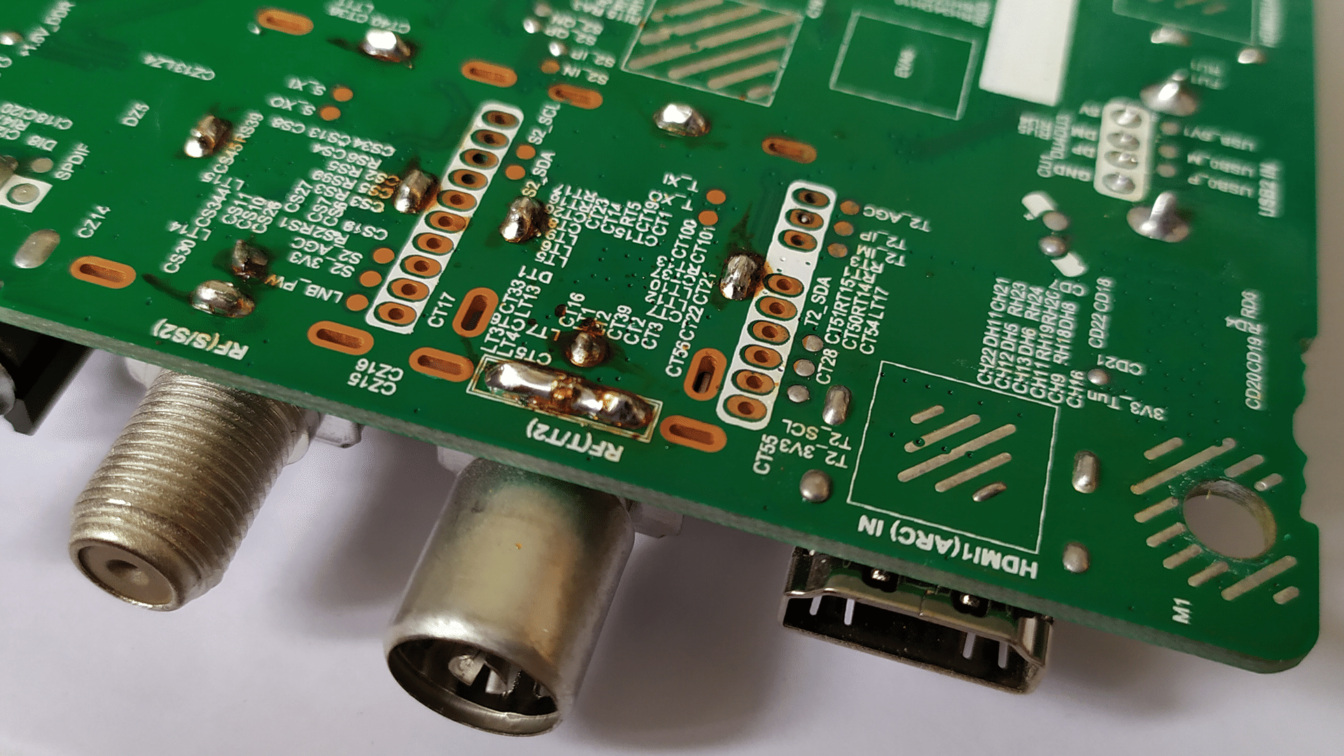

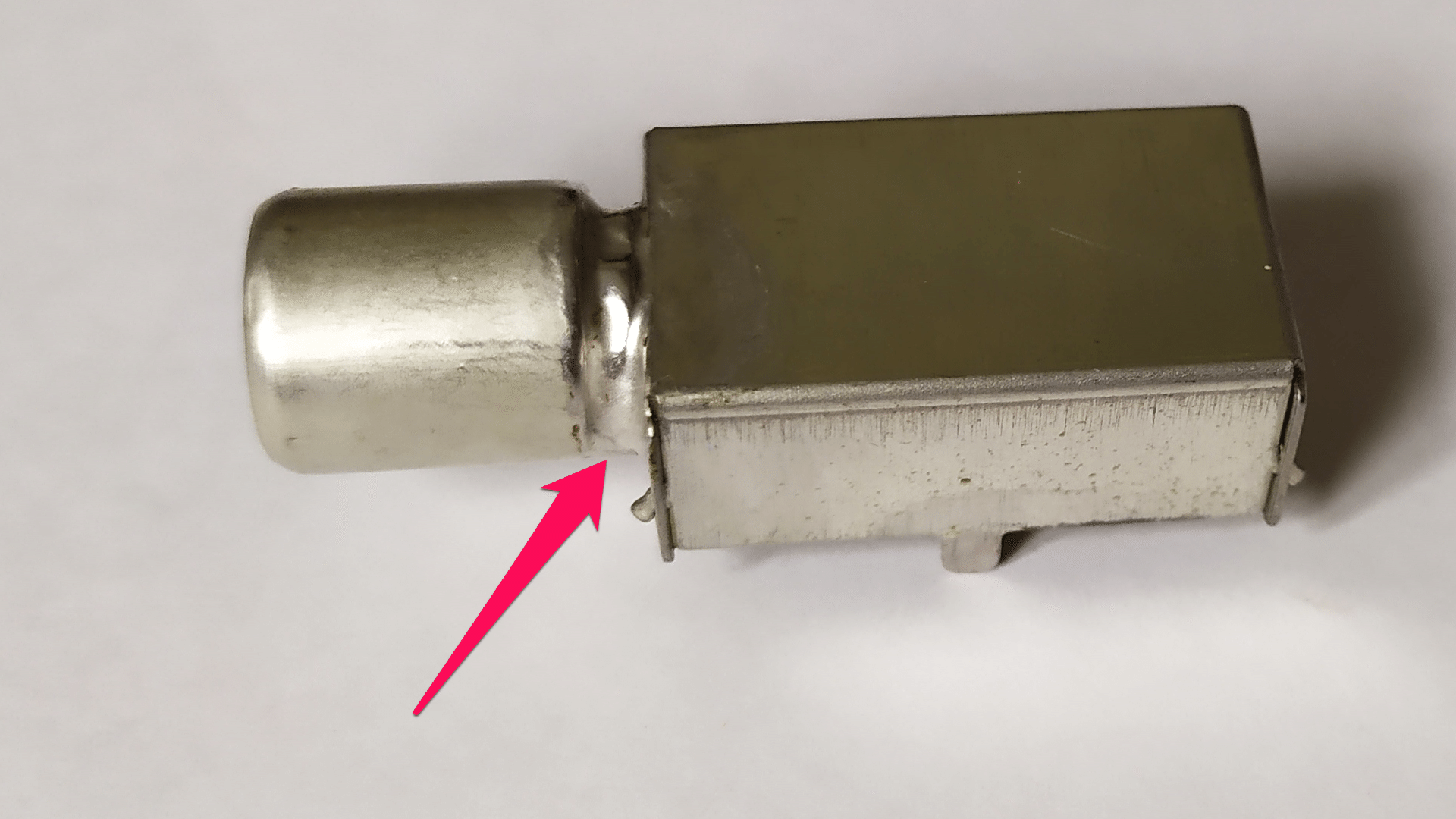

Довольно часто причиной плохого приёма является сам РЧ-разъём. Бывает, что его внешний цилиндрический контакт не припаян к основному металлическому корпусу-экрану, а зафиксирован обжимкой.
Область пропайки РЧ-разъёма.
Порой из-за этого он просто болтается. Естественно, контакт будет ненадёжный, что и приводит к плохому приёму. Поэтому, область, где внешняя часть гнезда крепится к корпусу нужно пропаять по периметру или хотя бы в паре-тройке точек, чтобы обеспечить надёжный контакт.

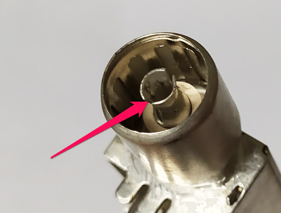

Центральный контакт РЧ-разъёма.
Не обходят поломки и центральный контакт. Его половинки могут отломиться или разжаться. Это также снижает качество приёма. Нелишним будет очистить контакты от окислов и ржавчины, если она есть. Для их очистки можно применить изопропиловый спирт.
