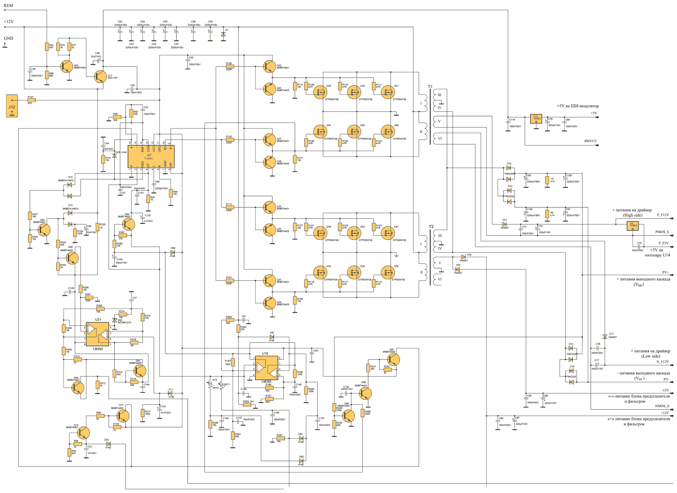

Фрагмент общей схемы с преобразователем напряжения показан далее (изображение кликабельно).
Схема преобразователя напряжения усилителя Gryphon Lite 1.1500
Ещё раз отмечу, что для изучения взята схема от моноблока Kicx QS 1.600, чьей упрощённой копией является усилитель DL Audio Gryphon Lite 1.1500. Несмотря на отличия и возможные нестыковки в схеме она вполне пригодна для изучения базовых узлов аппарата и общего понимания работы устройства.

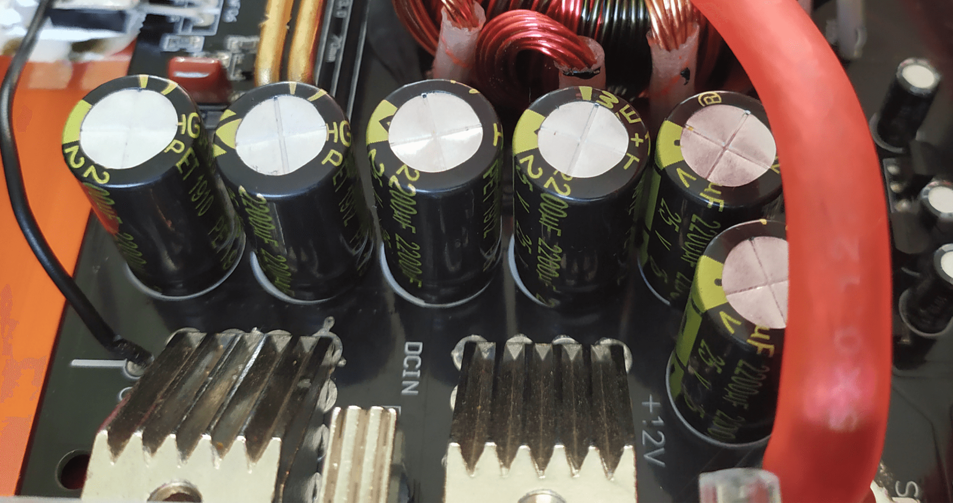

Основное постоянное напряжение 10...14,4V от АКБ автомобиля подаётся на клемму «+12V» и далее на входной фильтр (C52, C53, C54, C55, C56, C57 и т. д.), который выполнен на алюминиевых электролитических конденсаторах ёмкостью 2200 мкФ каждый. Рабочее напряжение конденсаторов 25V.
Фильтр необходим для сглаживания пульсаций, которые неизбежно возникают из-за работы импульсного преобразователя.
На плате установлено десять конденсаторов (на схеме их восемь), общая ёмкость которых складывается согласно параллельному соединению конденсаторов. Итого получается конденсатор на 22000 мкФ.
Конденсаторы входного фильтра преобразователя напряжения
Конденсаторы имеют маркировку JWCO VENT HGD +105°C PET 1912 2200μF 25V. Серия HGD. Это конденсаторы Low ESR, применяемые для работы в цепях с импульсными токами. Поэтому при ремонте инвертора менять их на что попало не стоит.

Напряжение с входного фильтра поступает на обмотки тороидальных трансформаторов T1, T2 и коммутируется силовыми MOSFET-транзисторами с высокой частотой.

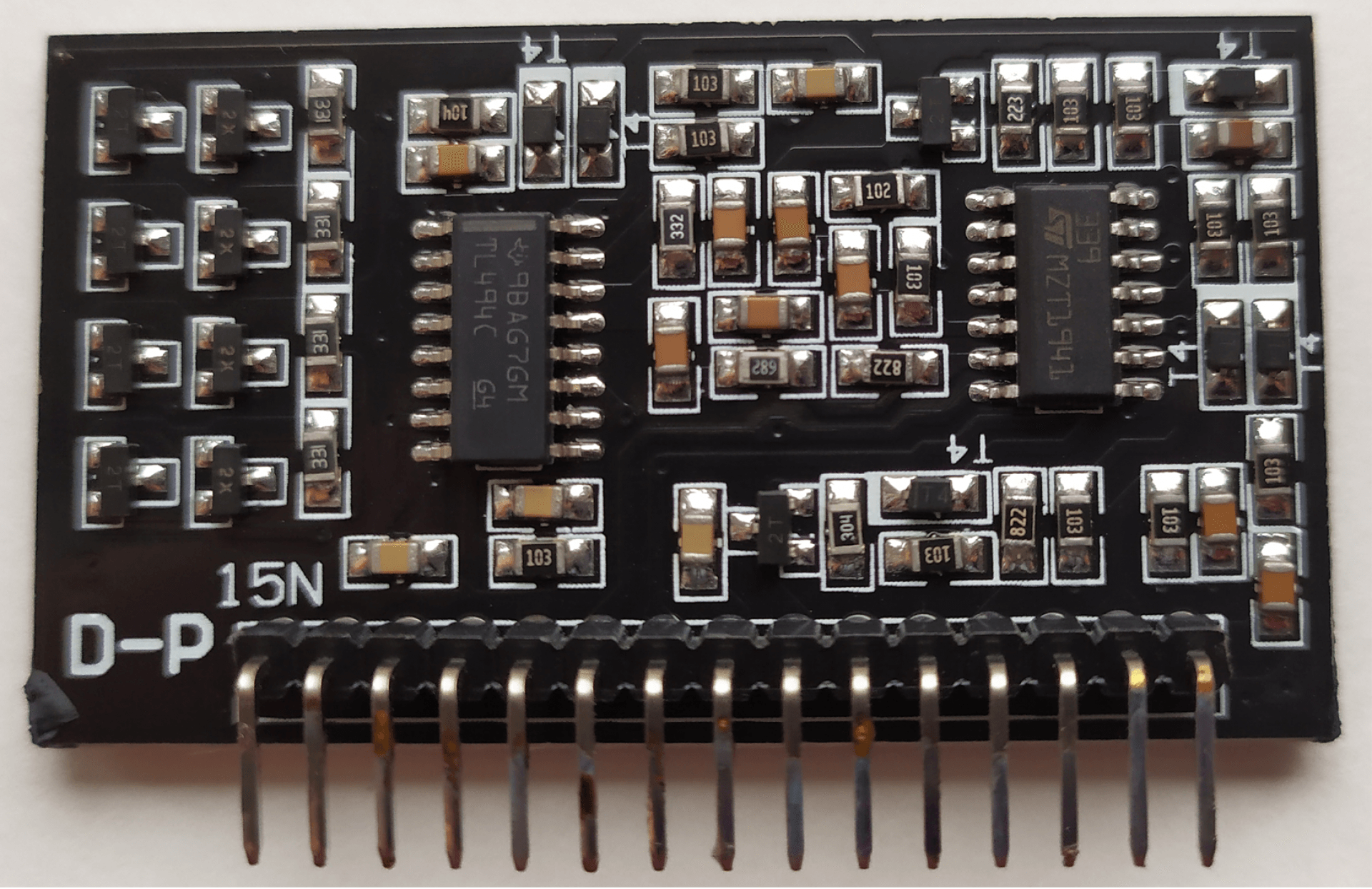

Блок управления преобразователем

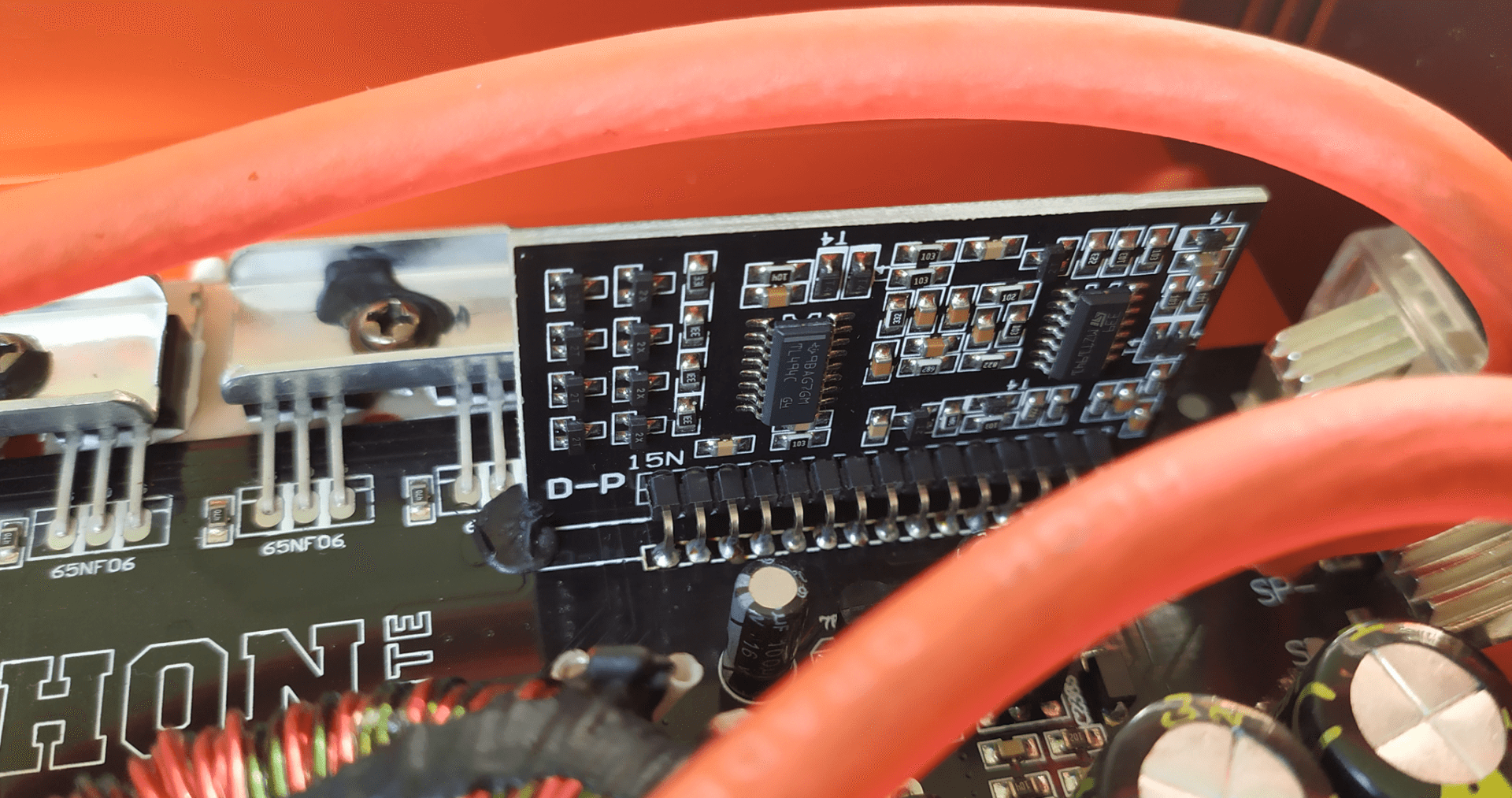

Модуль управления выполнен на отдельной плате, которая запаивается на основную вертикально и имеет 15 выводов.
На плате распаяна микросхема TL494C (U7), компаратор на микросхеме операционного усилителя LM339 и элементы промежуточного каскада – драйвера.
Плата модуля ШИ-контроллера
На принципиальной схеме от усилителя Kicx QS 1.600 указаны две микросхемы U19 и U21 (LM393). В усилителе Gryphon Lite 1.1500 используется одна микросхема LM339, которая смонтирована на плате управления преобразователем. Всё отличие заключается в том, что LM393 содержит внутри два операционных усилителя, а в LM339 их четыре. За счёт этого монтаж этой части схемы сделали более компактным, так как вместо двух LM393 применяется одна LM339.
Промежуточный каскад драйвера выполнен на комплементарных биполярных SMD-транзисторах MMBT4401 (2X) и MMBT4403 (2T) (на схеме это Q27, Q28, Q32, Q33, Q37, Q38, Q42, Q43).

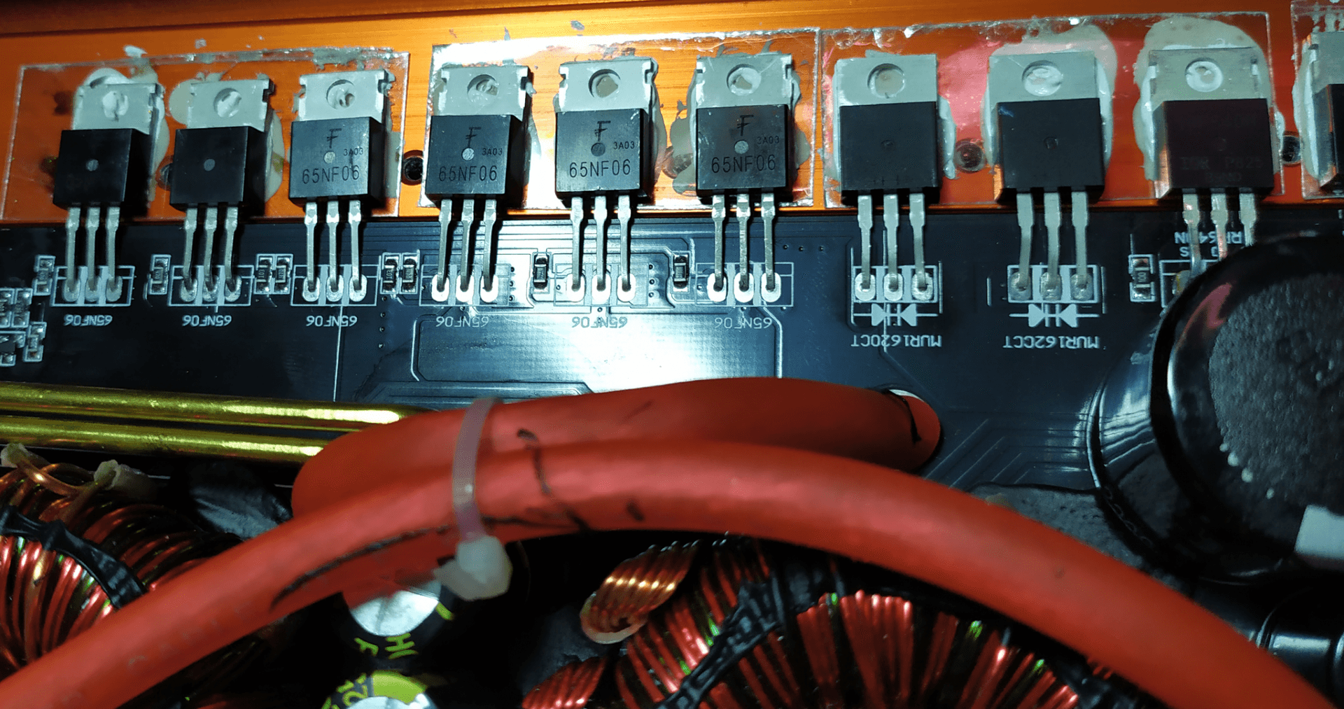

Активными элементами преобразователя являются мощные MOSFET-транзисторы 65NF06 (STP65NF06), которые работают в ключевом режиме. Они прокачивают через первичные обмотки высокочастотных трансформаторов значительный ток.
Мосфеты 65NF06 в блоке преобразователя напряжения усилителя Gryphon
В каждом из плеч преобразователя по шесть транзисторов 65NF06 (по 3 в каждом плече на каждый трансформатор).

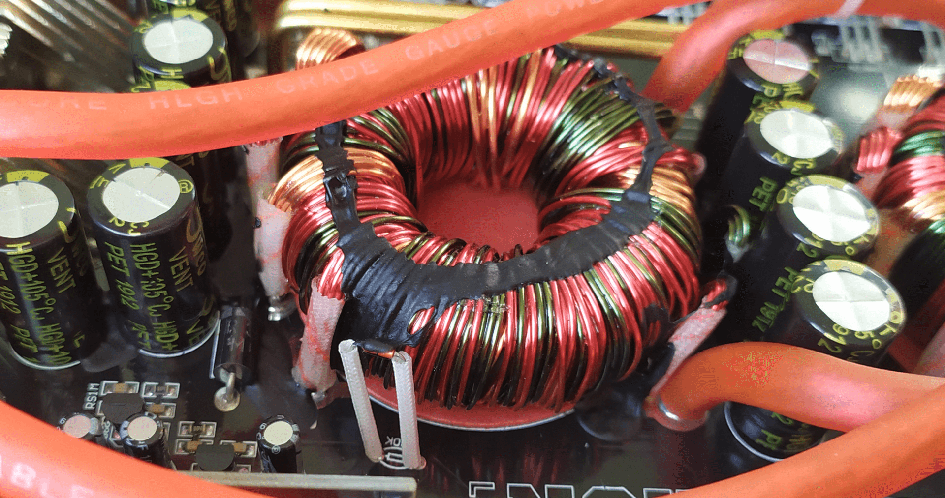

Высокочастотные тороидальные трансформаторы.

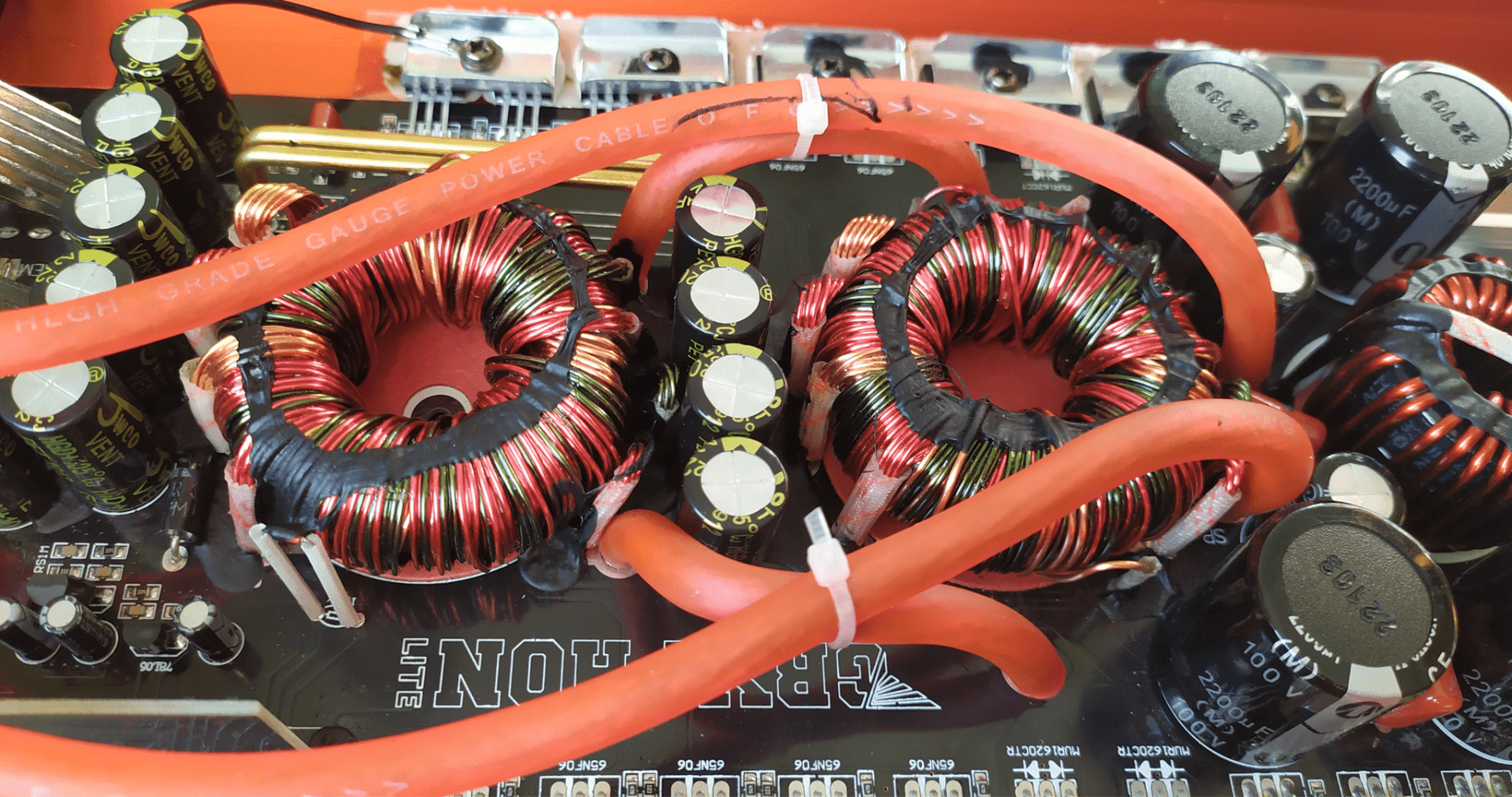

Для обеспечения необходимой мощности в инверторе используется два тороидальных трансформатора (T1 и T2), работающих на высокой частоте. Они включены параллельно.
Тороидальные трансформаторы в инверторе усилителя
Каждый трансформатор имеет первичную обмотку, состоящую из двух полуобмоток с одинаковым количеством витков (Ⅰ, Ⅱ), а также одну вторичную. Вторичная обмотка также имеет две секции (Ⅲ, Ⅳ) с отводом от середины.
Кроме этого имеются отдельные дополнительные обмотки (Ⅴ, Ⅵ), которые используются для питания маломощных цепей усилителя: блока предусилителя и встроенного кроссовера, ШИ-модулятора, цепей защиты, а также драйвера усилителя класса D.
Нетрудно заметить, что все обмотки трансформаторов выполнены жгутом, состоящим из набора проводов небольшого диаметра. Казалось бы, зачем такое усложнение, ведь количество витков в обмотках невелико. Можно было намотать обмотки проводом и большего сечения. Дело в том, что на высоких частотах проявляется так называемый скин-эффект. Если применить провод большего сечения, то КПД преобразователя снизится.

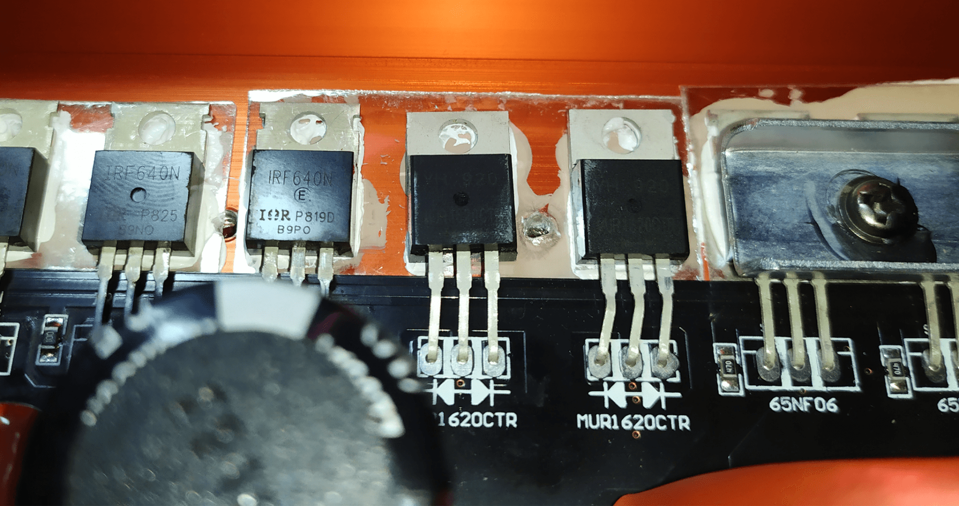

В выпрямителе применяются ультрабыстрые сдвоенные диоды MUR1620CT и MUR1620CTR. Максимальный прямой ток для одного диода в сборке составляет 8А. То есть за одну полуволну переменного тока через выпрямитель может проходить ток в 32 ампера.
Положительную часть переменного тока выпрямляют сдвоенные диоды MUR1620CT с общим катодом (D13, D15).
Диоды MUR1620CT мостового выпрямителя в преобразователе усилителя
Отрицательную составляющую выпрямляют сдвоенные диоды MUR1620CTR с общим анодом (D14, D16).
Диоды MUR1620CTR мостового выпрямителя преобразователя напряжения

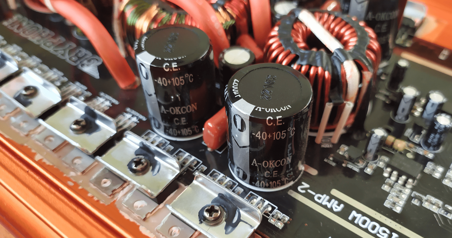

Так как усилитель класса D работает в ключевом режиме, то преобразователь напряжения должен обеспечивать большие импульсные токи. Напряжение на шинах питания может колебаться и из-за влияния индуктивных токов LC-фильтра на выходе усилителя класса D.
Электролитические конденсаторы сглаживающего фильтра

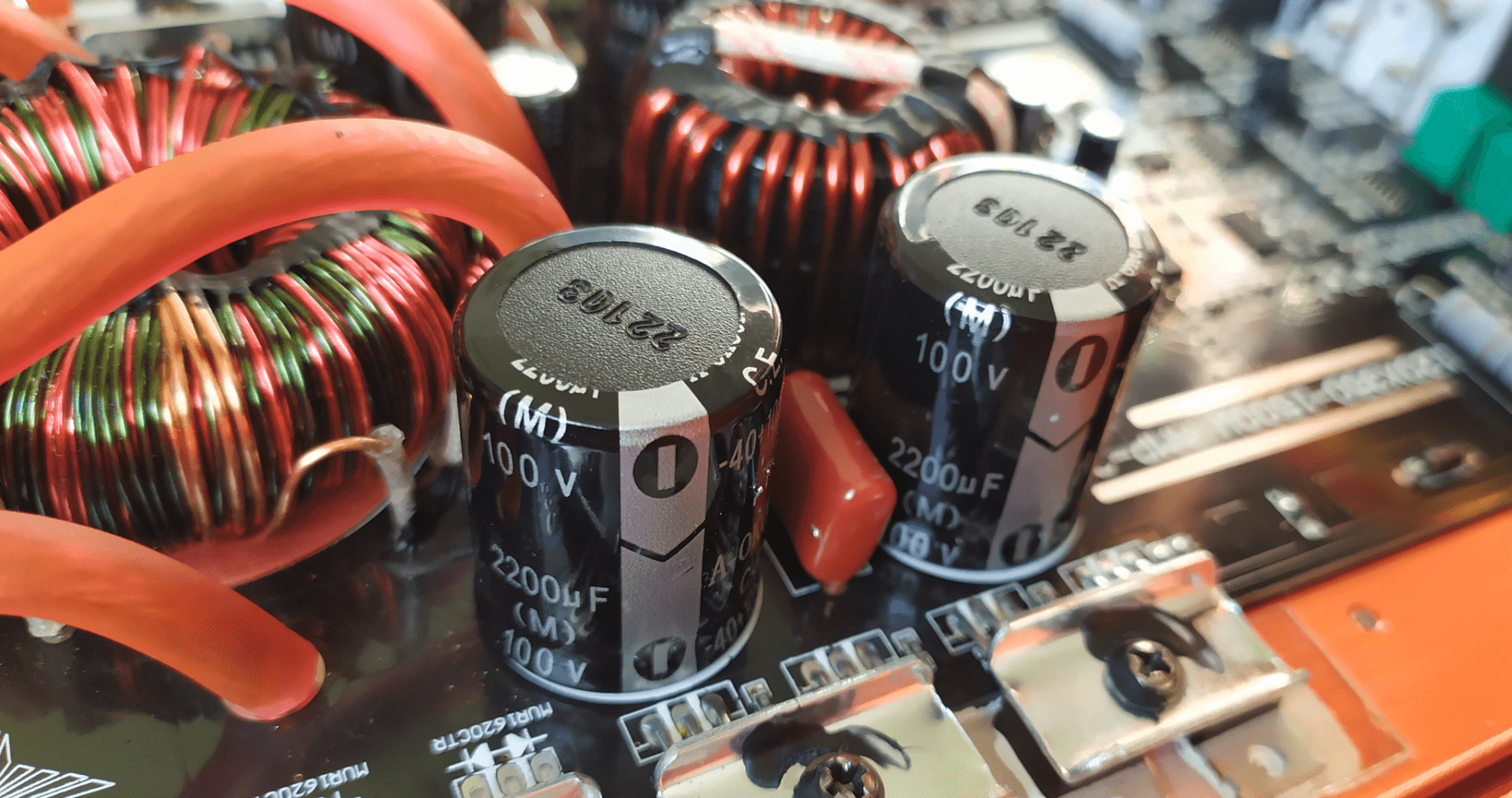

Чтобы подавить пульсации по цепям питания после выпрямителя ставится сглаживающий фильтр на электролитических конденсаторах большой ёмкости 2000 мкФ * 100V (A-OKCON C.E. -40 +105°C). На схеме они обозначены, как C63, C67, C108 и C109. На печатной плате их легко обнаружить. Они выглядят, как большие бочонки.
Конденсаторы большой ёмкости в фильтре выпрямителя
Стоит отметить, что найти замену данным конденсаторам довольно трудно, стоят они дорого. Поэтому, если достались б/у платы от "безнадёжных" усилителей с такими конденсаторами, то советую приберечь их. Бывает, что выручают при очередном ремонте.

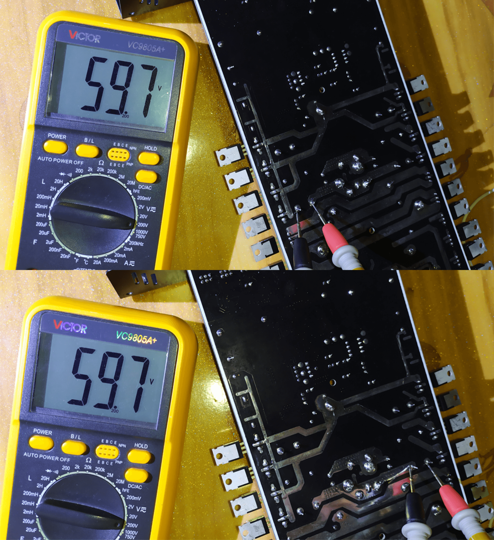

На выходе сглаживающего фильтра формируется постоянное двухполярное напряжение ±60...70 вольт, которое подаётся на стоки MOSFET-транзисторов Q3, Q4, Q5, Q6 (VDD) и на истоки транзисторов Q8, Q9, Q10, Q11 (VSS). Таким образом основной выпрямитель обеспечивает питание выходного переключательного каскада усилителя класса D.
Замер напряжения на конденсаторах сглаживающего фильтра
Напряжение на выходе основного выпрямителя не стабилизировано и меняется в зависимости от входного напряжения, поступающего на преобразователь от аккумулятора. При 14,4V оно составляет ±70...71V. При напряжении +12V, выходное напряжение должно быть в районе ±60V.
При пониженном напряжении питания (заглушенном двигателе) не рекомендуется эксплуатировать усилитель на максимальной мощности, так как при пониженном входном напряжении нагрузка на преобразователь будет выше из-за чего он может выйти из строя.

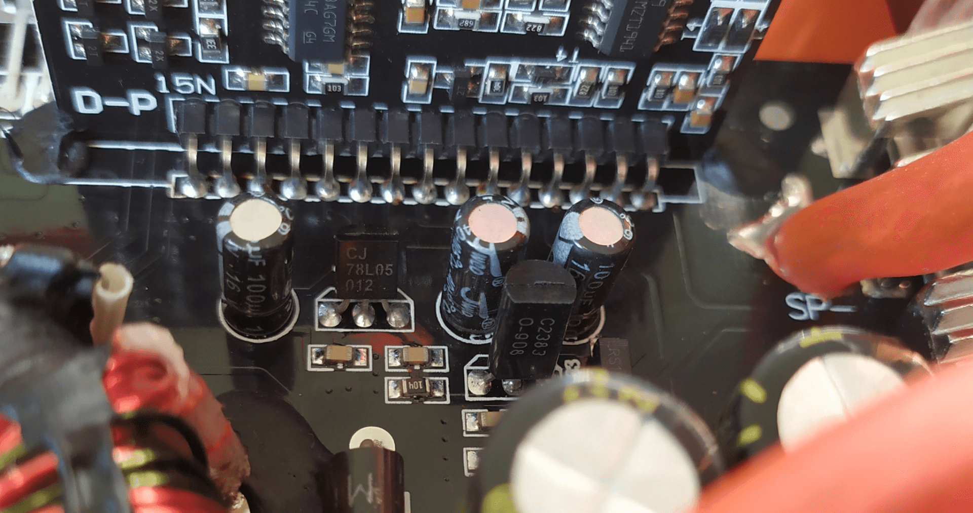

Питание инвертора (микросхемы SN74HC00D) в ШИ-модуляторе осуществляется через интегральный стабилизатор U10 (78L05), а он в свою очередь получает напряжение от аккумуляторной батареи автомобиля через ключ на транзисторе Q17.
Судя по отзывам радиомехаников в "сожжённых" усилителях с неисправным преобразователем, могут сгорать не только мосфеты инвертора, но и стабилизатор U10 (78L05), а следом за ним и микросхема 74HC00D в ШИ-модуляторе. Как видим, схема подтверждает сказанное.

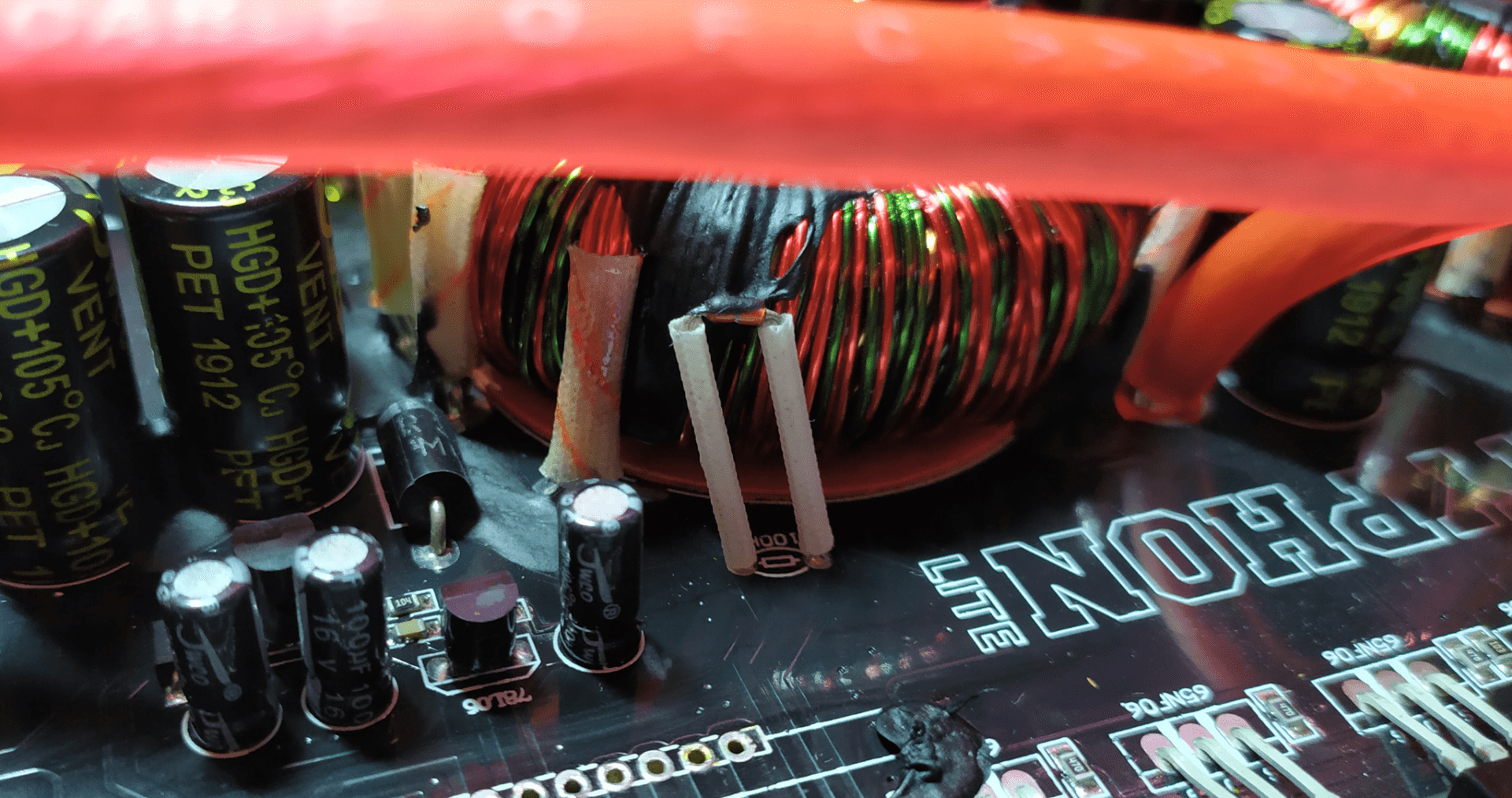

В усилителе Gryphon Lite 1.1500 имеется два температурных датчика. Их роль выполняют NTC-терморезисторы в стеклянных корпусах DO-35. Предположительно MF58.
Первый установлен рядом с одним из трансформаторов в блоке инвертора.
Терморезистор рядом с трансформатором инвертора
На печатной плате шелкографией указан номинал терморезистора, – 100 kΩ.
Термистор MF58 рядом с тороидальным трансформатором
