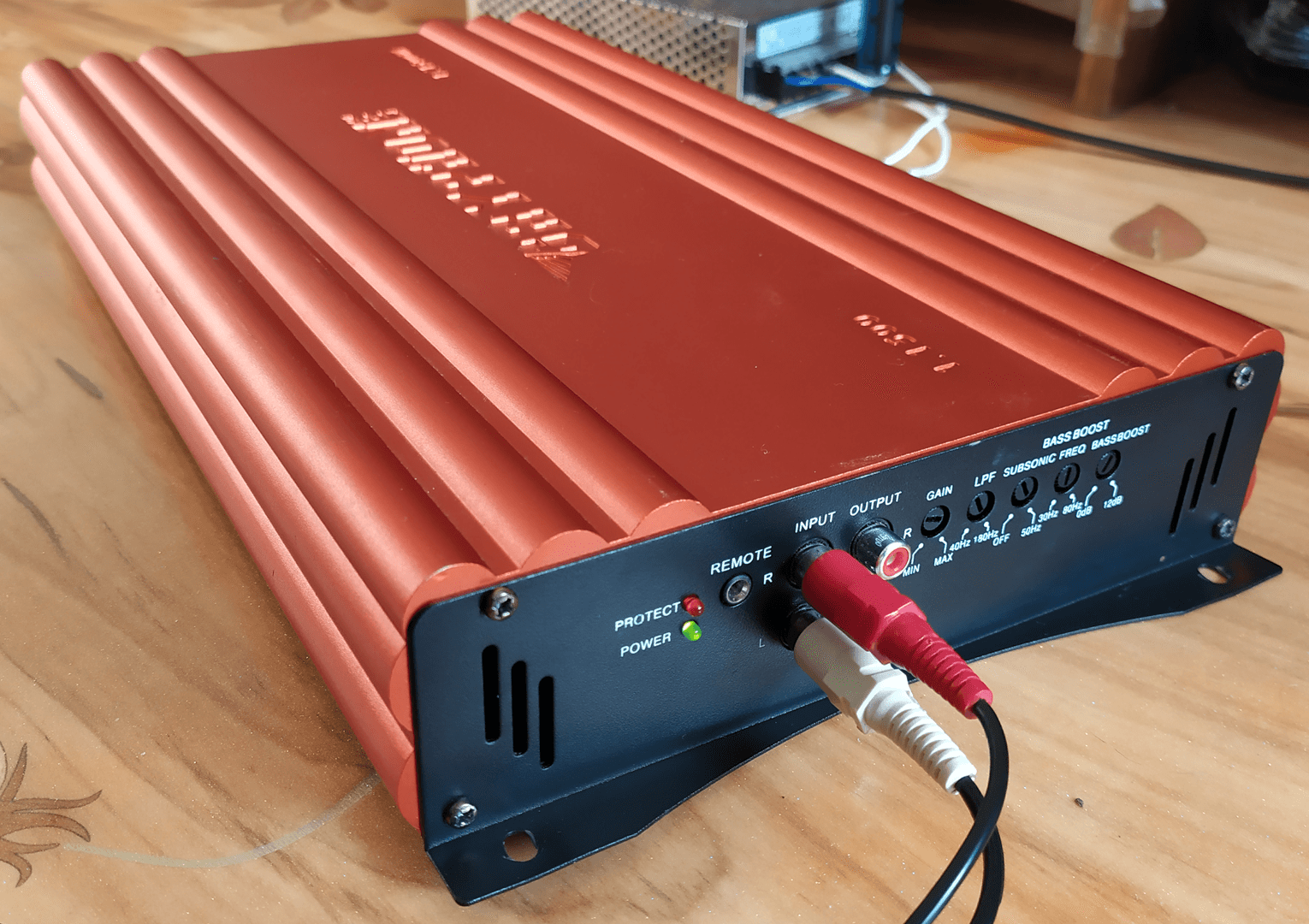

DL Audio Gryphon Lite 1.1500 – автомобильный одноканальный усилитель (моноблок) класса D мощностью 1500W (RMS) на нагрузке 1Ω (при Uпит.= 14,4V). Усилитель предназначен для работы совместно с мощным тыловым громкоговорителем (сабвуфером).
Усилитель DL Audio Gryphon Lite 1.1500. Общий вид

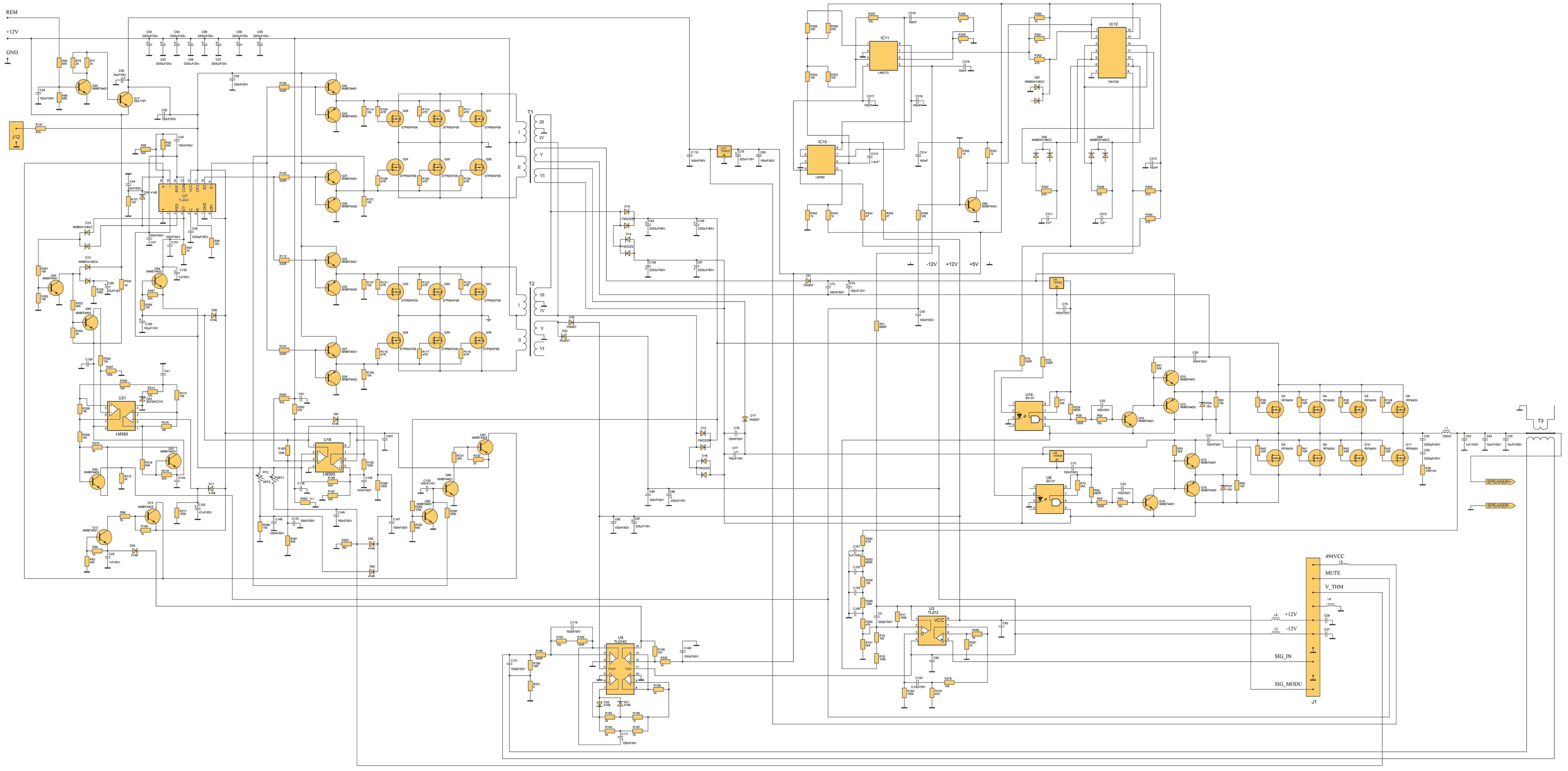

Принципиальная схема
Так как на момент поступления в ремонт усилителя Gryphon Lite 1.1500 принципиальной схемы на него не было, то пришлось использовать схему от усилителя Kicx QS 1.600, чьей упрощённой копией и является данный аппарат.
Несмотря на отличия приведённую принципиальную схему можно использовать при ремонте и изучении работы DL Audio Gryphon Lite 1.1500, так как их основные блоки очень похожи.
Общая принципиальная схема усилителя (по клику откроется в полном разрешении).
Схема для изучения усилителя Gryphon Lite 1.1500
На общей схеме отсутствует блок предварительного усилителя и фильтров (кроссовера). В усилителях серии Kicx QS 1.xxxx (QS 1.600/ QS 1.900/ QS 1.1000) данный блок, а также некоторые дополнительные узлы (элементы индикации, цепи защиты, лимитер) смонтированы на отдельной плате, которая соединяется с основной при помощи многоконтактного разъёма. Здесь он указан, как J1.
Разбор устройства блока предусилителя и фильтров моноблока Gryphon Lite 1.1500 представлен во второй части цикла статей посвящённого устройству данного аппарата. Также, как и здесь, из-за отсутствия оригинальной схемы пришлось использовать схему от аналогичного усилителя. Но, стоит понимать, что схемотехнические решения, которые применяются в звукоусилительной технике данного класса, кочуют из модели в модель. На базовом уровне мало что меняется.
Также в усилителе Gryphon Lite 1.1500 отсутствует микросхема U5 (TL074C) и индуктивный датчик, который на схеме обозначен, как T3. На базе данной микросхемы реализована схема защиты выходного переключательного каскада.

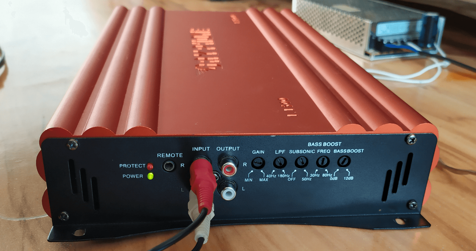

На лицевой панели корпуса имеется базовый набор из пять регуляторов: «GAIN» (регулировка уровня входного сигнала), «LPF» (фильтр низких частот, НЧ фильтр), «SUBSONIC» (фильтр инфранизких частот, он же фильтр ИНЧ), «BASS BOOST» (FREQ, BASS BOOST) (фильтр подъёма уровня низких частот от 30 до 60 герц, усиление можно регулировать в диапазоне от 0 до 12dB).
Лицевая панель усилителя Gryphon Lite 1.1500.

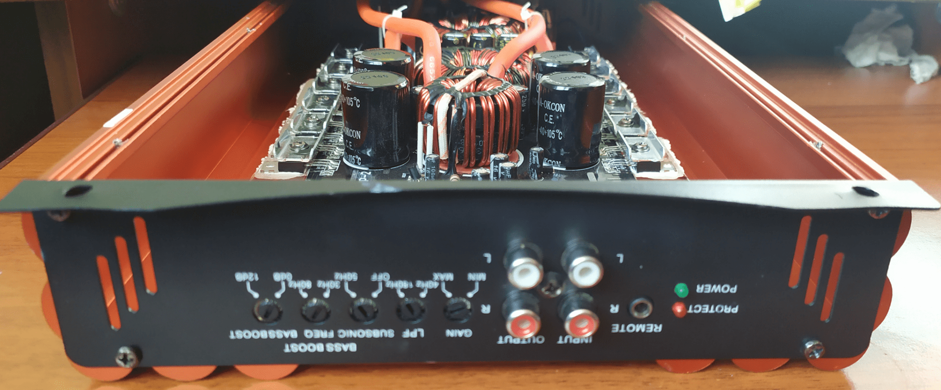

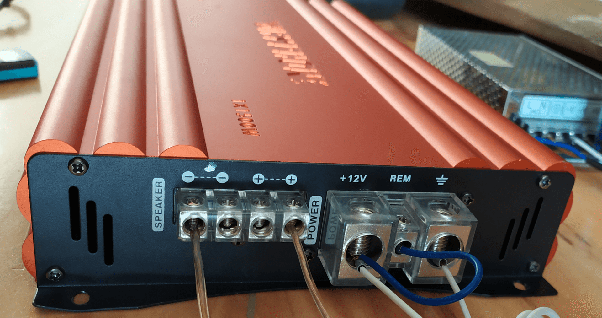

На задней панели также стандартный набор клемм: «SPEAKER» (выходы подключения сабвуфера, НЧ-динамика), «POWER» (силовые клеммы подключения питания +12V, GND, а также клемма дистанционного управления питанием REM).
Задняя сторона корпуса усилителя Gryphon Lite 1.1500

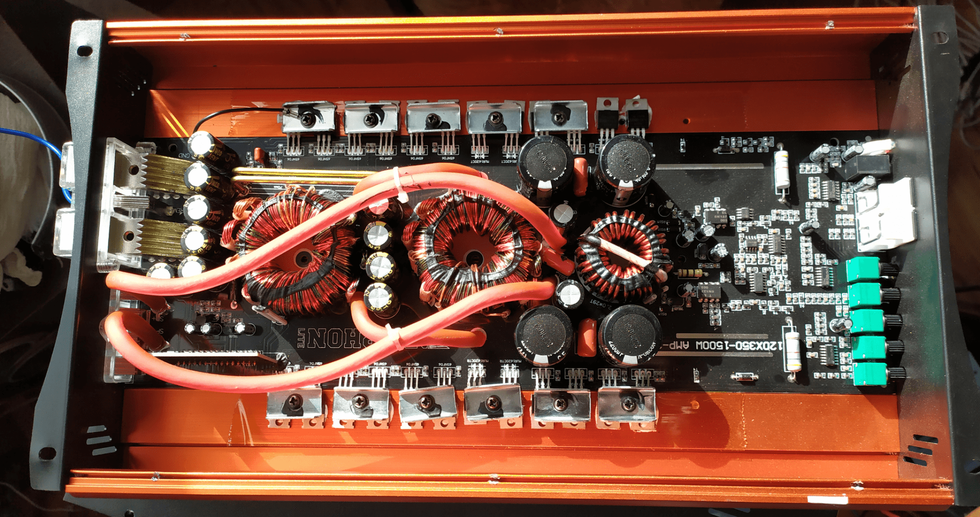

Под металлической крышкой скрывается вот такая электронная начинка.
Электронная начинка Gryphon Lite 1.1500

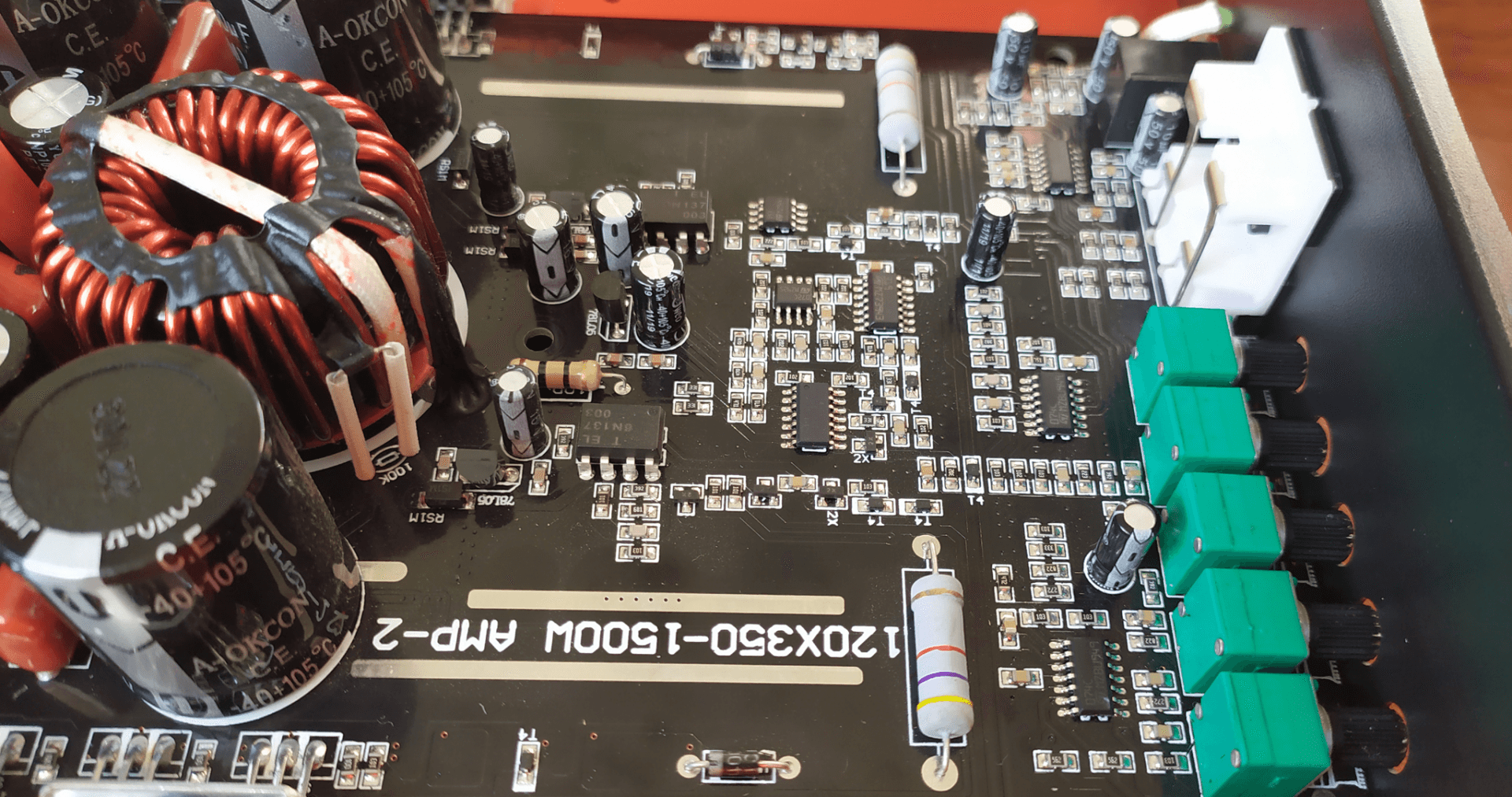

Электронная плата усилителя Gryphon Lite 1.1500
