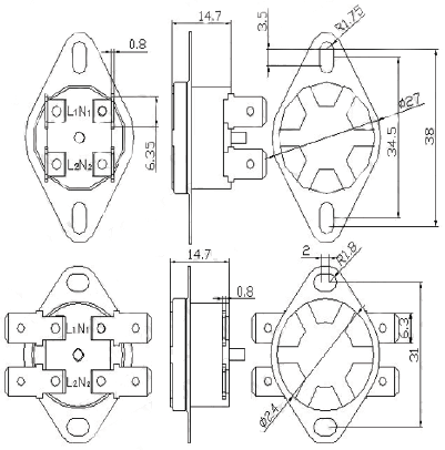

Термореле KSD 302S
Внешний вид и цоколёвка выводов термостата типа KSD 302S показаны на рисунке.
Размеры и внешний вид термореле KSD302
Размеры и внешний вид термореле KSD 302S

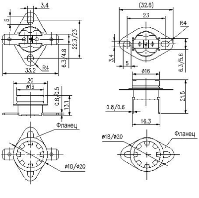

Внешний вид и типовые размеры термовыключателей
Внешний вид и типовые размеры термовыключателей с одной парой термоконтактов и фиксированным фланцем
