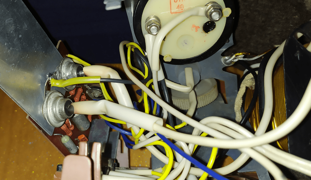

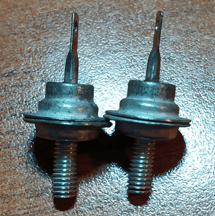

В конкретно моём случае причиной выхода из строя зарядного устройства стал один из двух диодов Д242Б, которые входят в состав двухполупериодного выпрямителя. Он оказался в обрыве и получилось так, что вся токовая нагрузка легла на оставшийся. Со слов владельца прибор работал, но не выдавал ток, что неудивительно.
От чрезмерного нагрева исправный диод потемнел, а пластиковая стенка корпуса сильно оплавилась. Аппарат был в очень заброшенном состоянии. Было видно, что его не чистили от пыли и, что важно, не вскрывали (краска на одном из корпусных шурупов была нетронута). Поэтому, первым делом вычистил аппарат от грязи и пыли.
Разборка и чистка зарядного устройства
Далее были найдены диоды для замены неисправного и того, живого, но потемневшего от перегрева.
Диоды Д242А
Взамен установил бывшие в употреблении (б/у), но исправные Д242А, которые, к тому же, выдерживают вдвое больший прямой ток (10А против 5-ти у Д242Б).
Установка исправных диодов Д242А

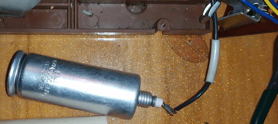

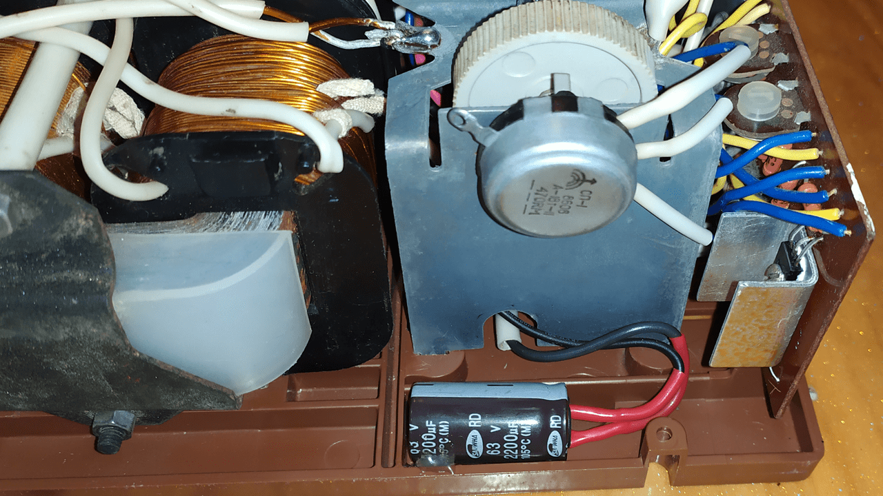

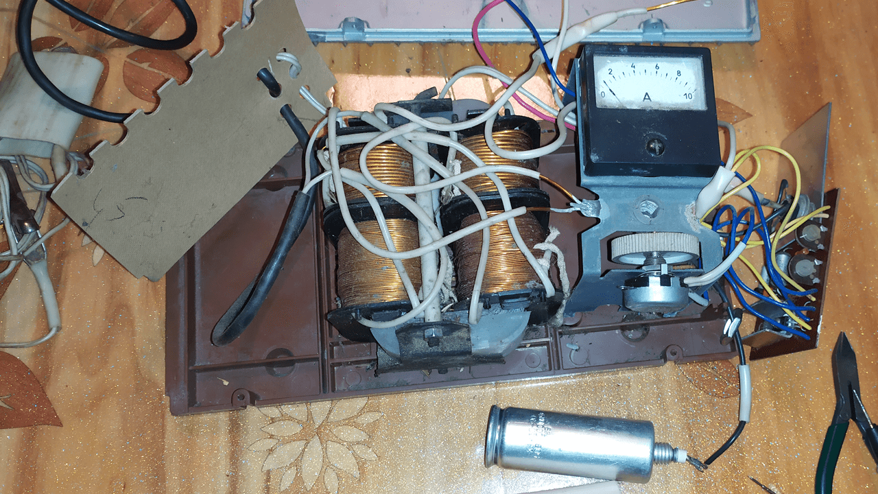

Также был заменён электролитический конденсатор К50-20 ёмкостью 2000 мкФ (50В).
И, хотя универсальный тестер показал вполне нормальную ёмкость, близкую к номинальной, он явно потерял свои свойства, и требуется его замена. Как-никак, но аппарат с 1987 года.
Конденсатор К50-20 2200мкФ 50В
Взамен старого К50-20, который имеет внушительные габариты и крепится гайкой, был установлен конденсатор фирмы Samwha серии RD (2200μF * 63V) для работы в широком температурном диапазоне. Закрепил его в нише корпуса каплей термоклея.
Замена конденсатора на 2200 мкФ 50В

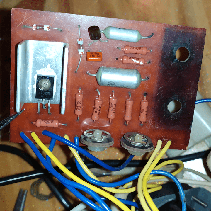

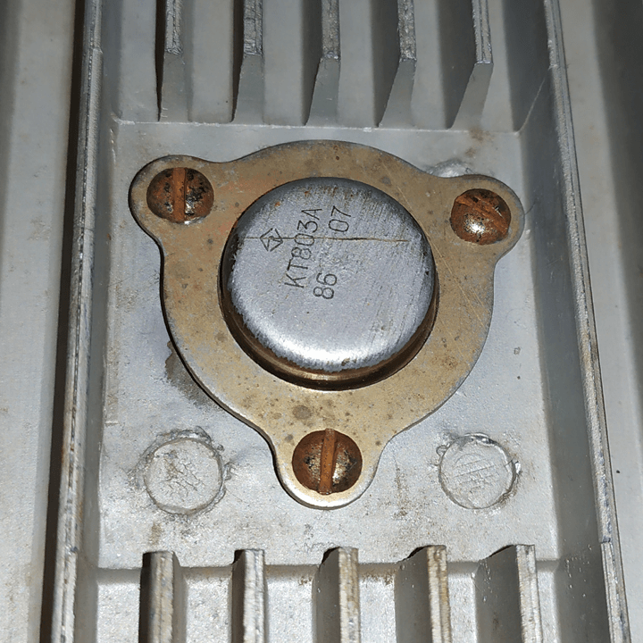

У транзисторов КТ803А и КТ815В обновил теплопроводящую пасту. Прежняя давно высохла.
Транзистор КТ803А Печатная плата зарядного устройства с транзистором КТ815В

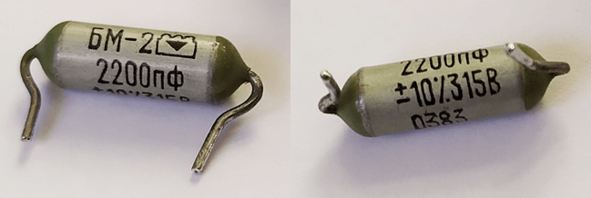

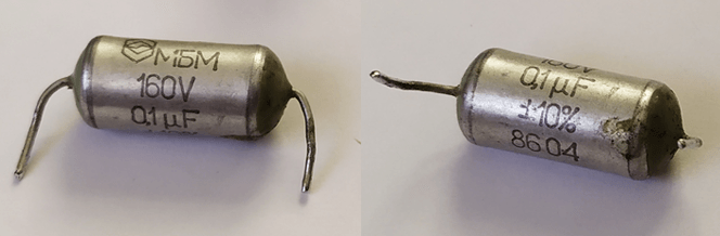

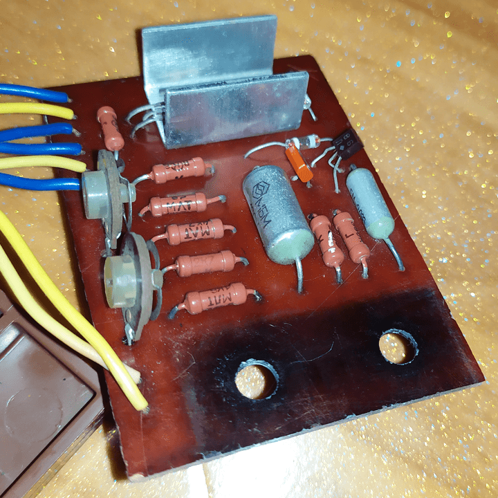

Решил заменить оставшиеся конденсаторы постоянной ёмкости C2 и С3. Конденсатора С4 я не нашёл, хотя на схеме он присутствует.
Бумажные конденсаторы БМ-2 и МБМ на плате зарядного устройства

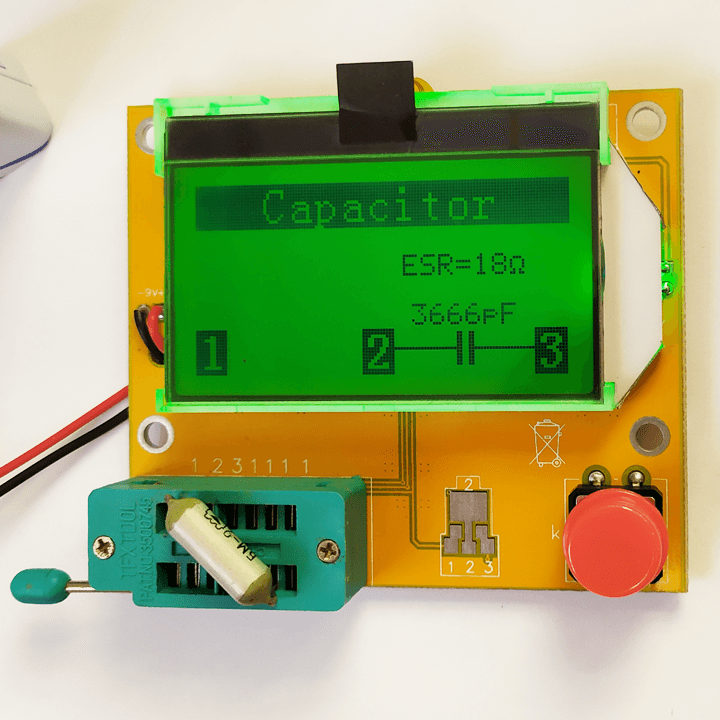

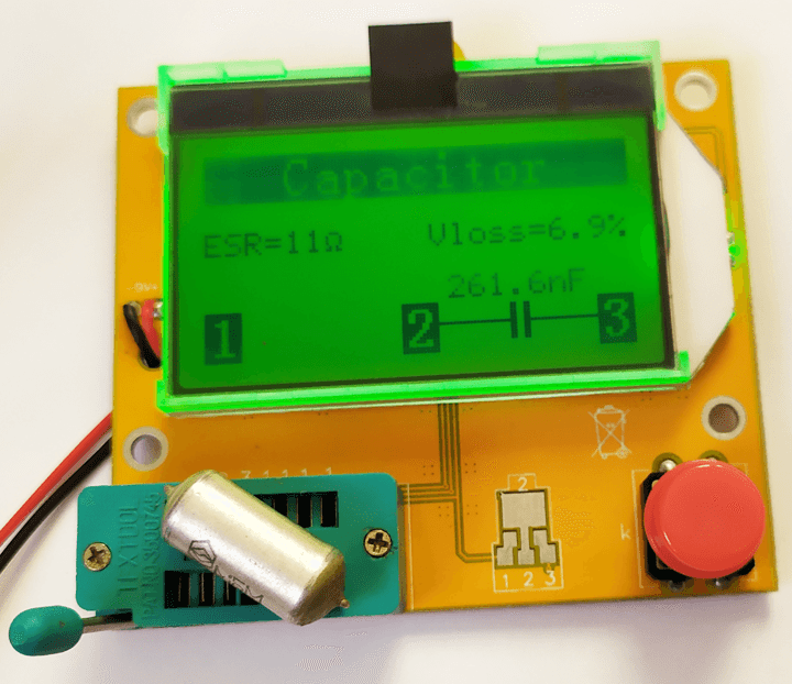

К моему удивлению, при проверке бумажных конденсаторов БМ-2 2200pF (C2) и МБМ 0,1μF 160V (C3), цифровой мультиметр и универсальный тестер показали завышенную в два раза ёмкость.
Конденсатор БМ-2 2200 пФ Конденсатор МБМ 0.1 мкФ 160В
Результат проверки конденсатора БМ-2.
Проверка конденсатора БМ-2. Ёмкость завышена в 2 раза.
Со вторым конденсатором МБМ результат аналогичный. Ёмкость 261,6 nF (~0,2μF) против заявленной 0,1μF ±10%. Что-то и вправду с ними не так. Как оказалось, проблема не нова и многие сталкивались с таким эффектом. Так что, конденсаторы меняем сразу.
Проверка бумажного конденсатора МБМ
В качестве замены установил то, что оказалось под рукой. Предварительно, конечно же, проверил.

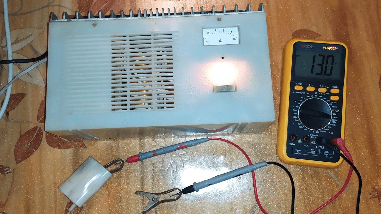

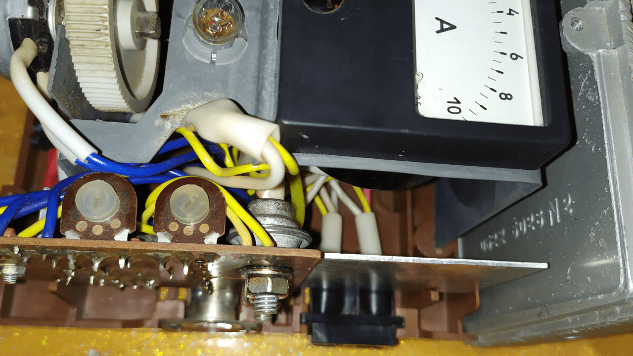

После пробного включения зарядного устройства обнаружил, что выходное напряжение завышено (крайнее правое положение регулятора). На выходе 26...27V, что явно не порядок. Пришлось изучать руководство по эксплуатации. В нём сказано, что выходное напряжение на пределе 12 V задаётся подстроечным резистором R10 (СП3-1б на 3,3 кОм).
Подстроечные резисторы на плате зарядного устройства «Рассвет-М»
Сначала почистил от пыли поверхность резистивного слоя и контакт ползунка у подстроечных резисторов R9 и R10 изопропиловым спиртом. Резисторы эти без защитного кожуха и осевшая пыль может приводить к изменению результирующего сопротивления.
При крайнем левом положении регулятора с помощью подстройки сопротивления резистора R10 выставил выходное напряжение 13,5V. Это где-то в середине допустимого диапазона (12,8...14V).
Замер выходного напряжения ЗУ при крайнем левом положении регулятора.

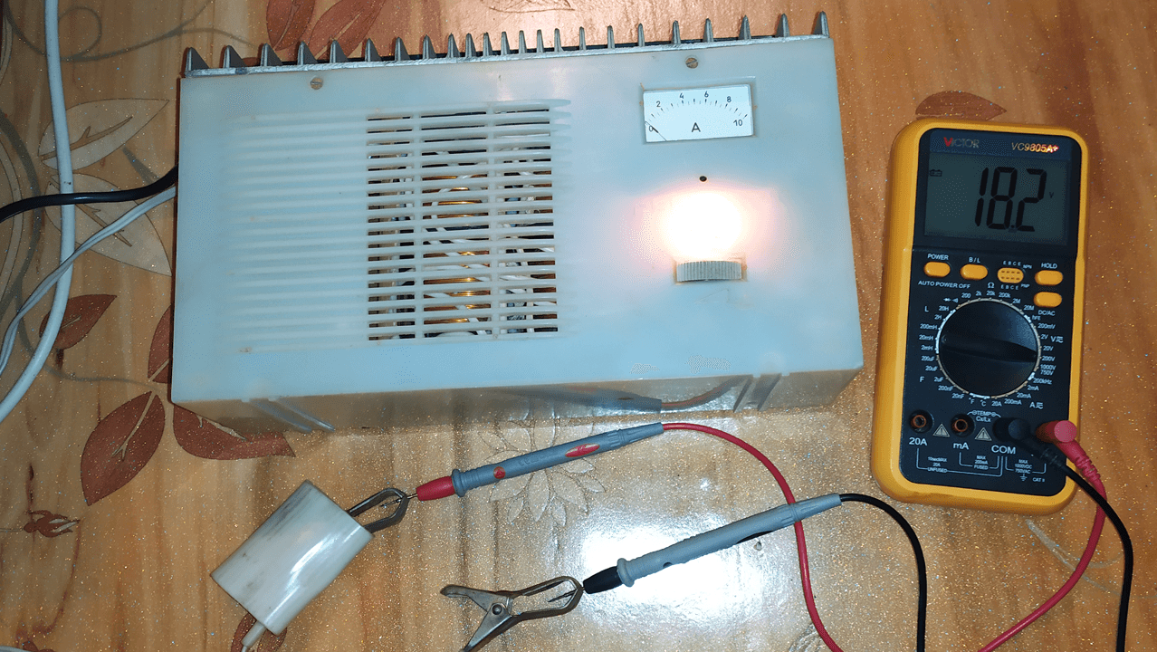

Далее выкрутил регулятор вправо и на выходе вместо 26 V стало 18V, что соответствует верхнему диапазону (17...21V).
Замер выходного напряжения зарядного устройства. Крайнее правое положение регулятора.
После проделанных операций вновь проверил работу ЗУ при зарядке АКБ. Никаких дрожаний стрелки амперметра замечено не было.

Надо отметить, что аппарат собран довольно "колхозно". Куча проводов, которые перевиваются в корпусе, плохая подгонка пластиковых частей корпуса, и, особенно, сильно доставляет гудящий трансформатор.

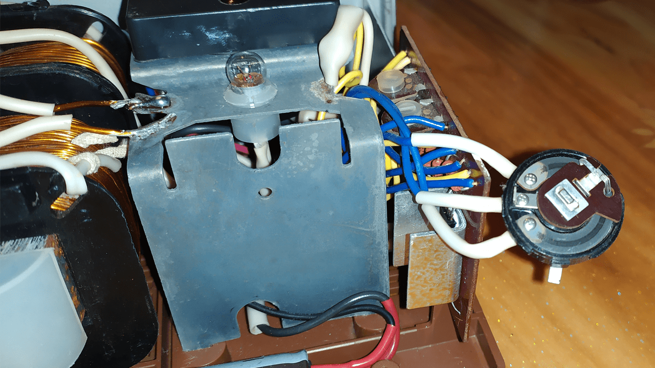

Ремонт осложняет алюминиевый провод, которым намотаны обмотки силового трансформатора. Непонятным образом концы обмоток спаяны между собой, а те, что идут на общий провод схемы припаяны прямо на П-образное основание из жести, в котором крепится амперметр.
Так что, если соберётесь ремонтировать сей чудо аппарат, то запаситесь флюсом для пайки алюминия, так как, возможно, вам придётся восстанавливать обрывы алюминиевых проводников, которые запаиваются в том числе и на выводы анодов Д242Б.
