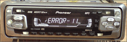

У автомагнитол при возникновении каких-либо неисправностей на дисплее появляется надпись с кодом ошибки. Зная расшифровку кода ошибки, можно более оперативно найти неисправный узел и не тратить время на диагностику. Так, например, у рассматриваемой автомагнитолы Pioneer DEH-P3500MP при включении и загрузке диска на дисплее появлялась надпись – "ERROR-11". При этом наблюдалась раскрутка диска – значить двигатель шпинделя в порядке.
ERROR-11
Если обратиться к сервисной документации на данную модель автомагнитолы то код "ERROR-11" расшифровывается как: – Нет фокусировки луча. Ну, здесь всё довольно просто, как уже говорилось, нарушение фокусировки луча связано с загрязнением автомагнитолы пылью.
В таком случае может потребоваться полная чистка всех механических частей автомагнитолы и её корпуса. Чистка линзы лазерного считывателя затрудняется тем, что необходимо разобрать CD-механизм и извлечь из него лазерный считыватель. О том, как разобрать CD-механизм читайте здесь и здесь (другой тип привода).
После того, как лазерный блок почищен от пыли работа автомагнитолы может полностью восстановиться. Но мы ведь рассматриваем сложную неисправность

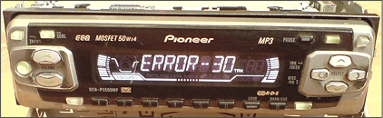

При дальнейшей проверке работы автомагнитолы на нескольких MP3 дисках выяснилось, что при переключении на несколько песен вперёд или назад возникает сбой. После долгого и безуспешного поиска нужного трека на дисплее автомагнитолы появлялась зловещая надпись "ERROR-30".

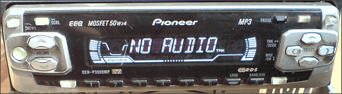

Также при воспроизведении записи с диска наблюдались ошибки ("заикание" или "кваканье"), а временами сразу после загрузки MP3-диска появлялась загадочная надпись «NO AUDIO».
Компакт-диски с обычной кодировкой (Compact Disc Digital Audio) воспроизводились более-менее нормально и без сбоев. Известно, что при обычной записи (Compact Disc Digital Audio) без уплотнения, как, например, в MP3, системе коррекции и исправления ошибок легче восстановить данные при плохом считывании с диска.

Из сервисного мануала на автомагнитолу Pioneer DEH-P3500MP узнаём, что код ошибки "ERROR-30" расшифровывается как: – Превышение времени поиска. И если рассуждать логически можно прийти к выводу, что неисправен какой-либо двигатель CD-привода.

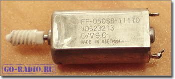

Оказалось, что причиной ошибки "ERROR-30" в данном случае был двигатель позиционирования лазерного считывателя. Именно он выдавал заниженные обороты, что и приводило к сбоям при воспроизведении и переключении на другой трек. Вспомним, что процесс загрузки диска происходил медленнее обычного. Если учесть, что данный тип CD-привода имеет конструкцию, где применено 2 двигателя и двигатель позиционирования ещё выполняет функцию загрузки диска в CD-привод, то становиться ясно, что причина именно в двигателе позиционирования.
После замены двигателя позиционирования (маркировка FF-050SB-11170; D/V9.0) на аналогичный двигатель с маркировкой (FF-050SB-13130; D/V5.9), неисправность полностью исчезла, и сбоев при проверке не наблюдалось.
Двигатель позиционирования лазерного считывателя

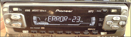

Стоит также обратить внимание на то, что при загрузке некоторых MP3-дисков автомагнитола Pioneer DEH-P3500MP выдаёт на дисплее код ошибки "ERROR-23" (Неверный формат данных) и запись с диска не воспроизводится.
ERROR-23
Причина в том, что формат записи данного MP3-диска не соответствует спецификации ISO9660 Level1, Level2. Автомагнитола выдаёт ошибку и отказывается читать диск. К сожалению, тут ничего нельзя поделать, так как процессор, декодирующий запись не поддерживает данный формат записи.
