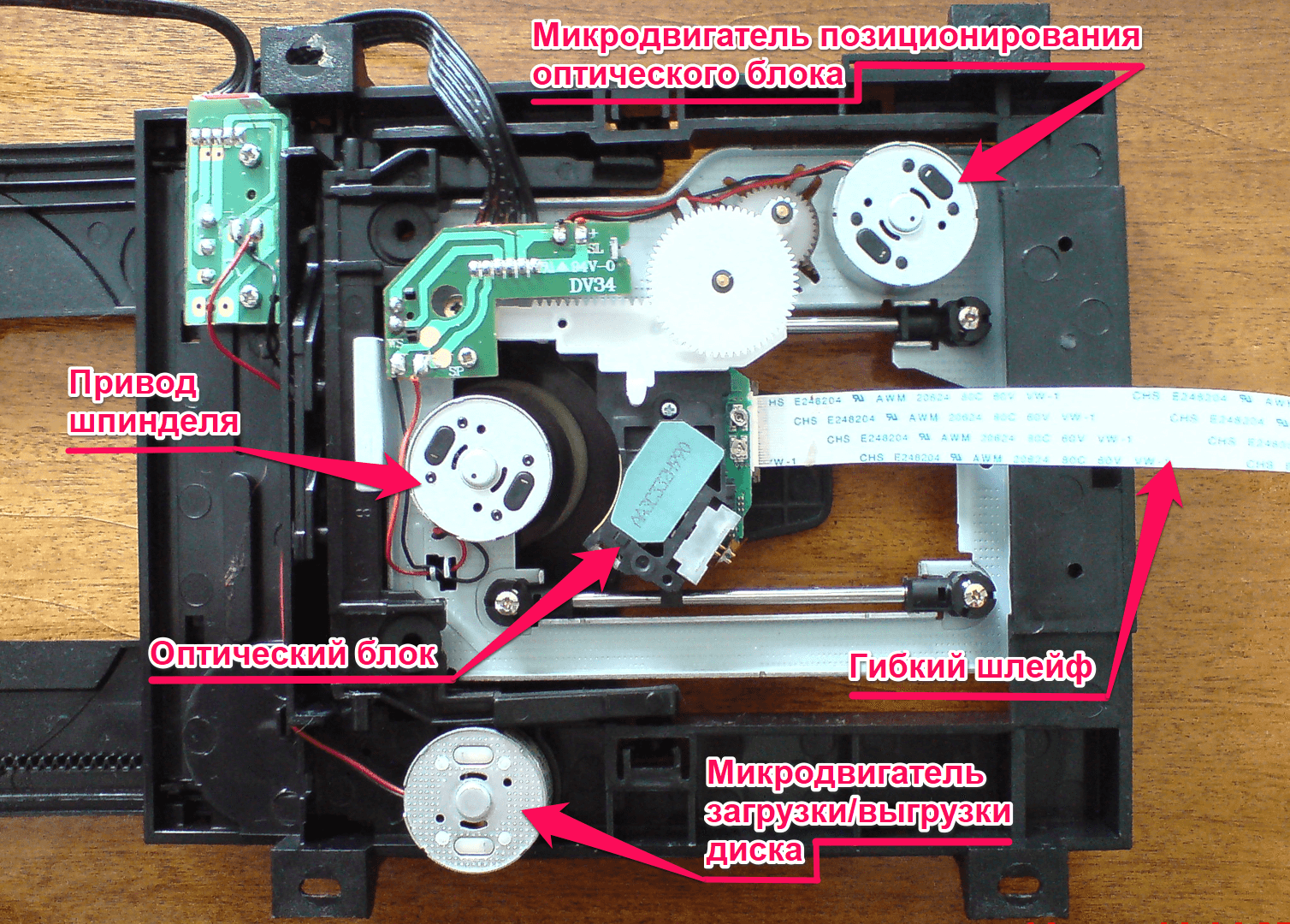

Для начала бегло изучим базовый состав лазерного CD-привода, познакомимся с его механизмами и электронными блоками. В качестве образца возмём типовой CD-привод лоткового типа от DVD-плеера (фото №1).
CD-механизм CD-привода DVD-плеера
Основные элементы CD-механизма: оптический блок, двигатель загрузки/выгрузки диска, двигатель позиционирования оптического блока, привод шпинделя.
В рядовом CD-механизме используется два или три миниатюрных двигателя постоянного тока (микромотора), расчитанных на работу от небольшого напряжения.

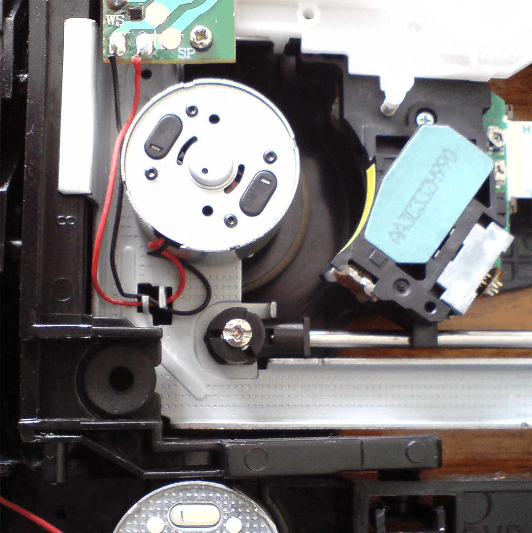

Двигатель вращения диска (привод шпинделя)
Первый из тройки – это двигатель вращения диска или привод шпинделя. Он отвечает за раскрутку оптического диска. Большое число неисправностей связано именно с ним. Один из примеров описан в материале «Ремонт CD/MP3-проигрывателя», где рассматривается ремонт кассетной стереомагнитолы Hyundai H-1409 со встроенным проигрывателем CD/MP3-дисков.
Микродвигатель вращения диска CD-механизма

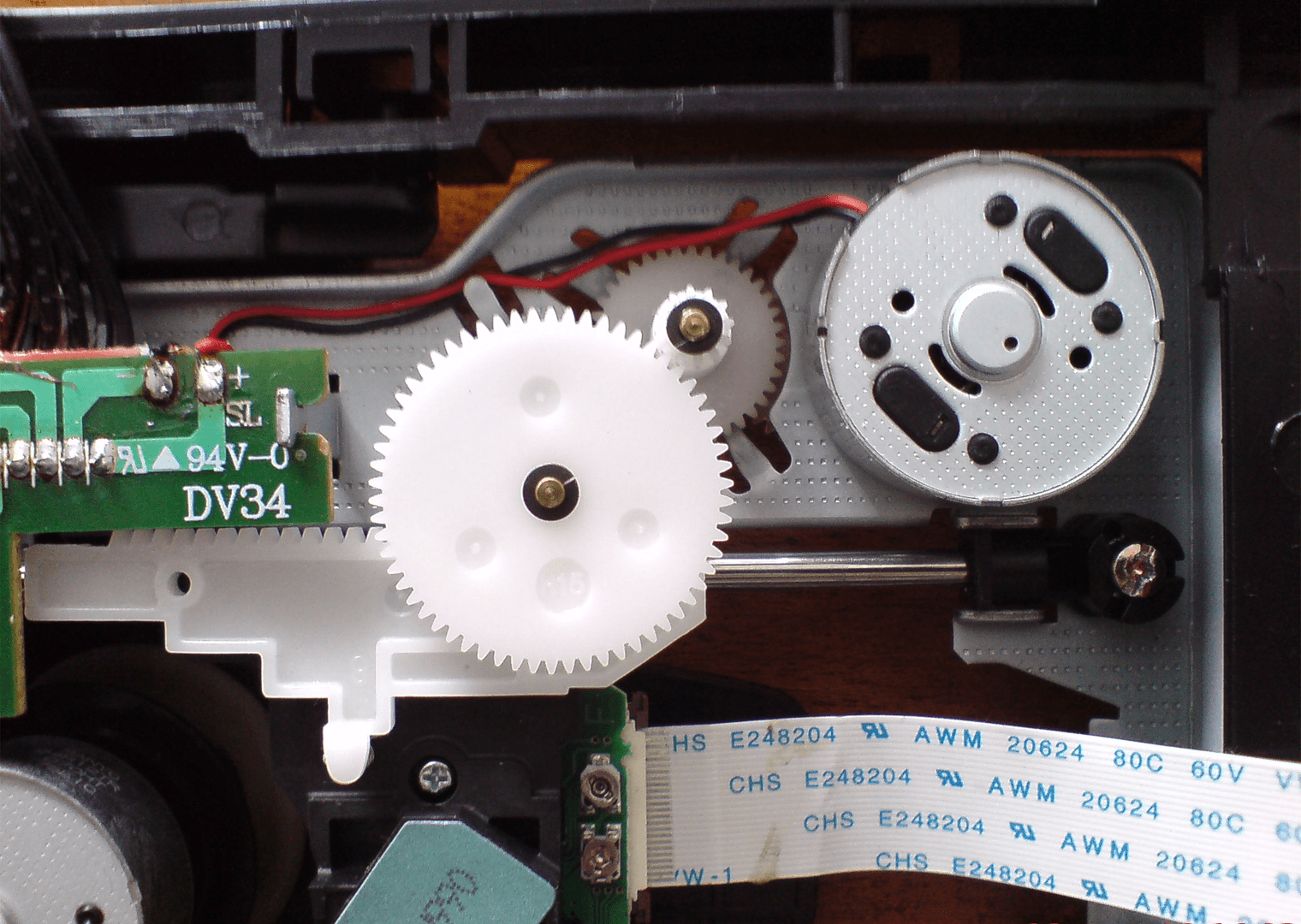

Второй – привод позиционирования оптического блока. Этот микродвигатель отвечает за перемещение оптического блока (лазерной головки) в пределах информационной зоны оптического диска.
Считывание информации начинается от внутренней области диска по направлению к внешней, поэтому механизм перемещает оптический блок поперёк диска от его центра к краю.
Данный микродвигатель довольно редко выходит из строя.
Привод позиционирования оптического блока CD-механизма

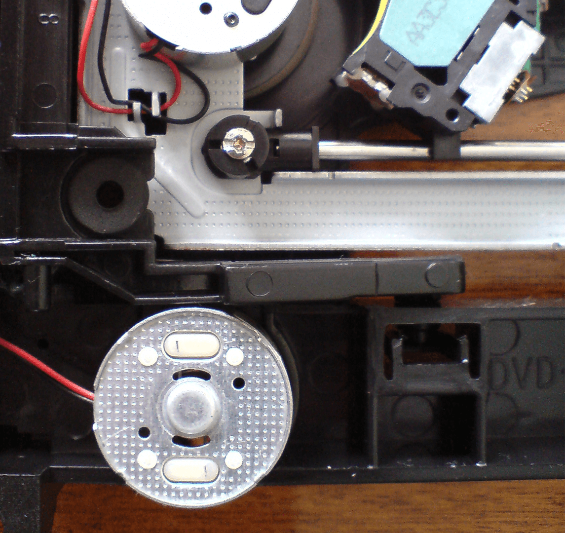

Третий – привод загрузки/выгрузки диска (LOAD). Осуществляет механическую загрузку и установку CD-диска на столик привода шпинделя. Неисправности этого двигателя довольно редки, и, как правило, легки в ремонте.
Микродвигатель загрузки и выгрузки оптического диска CD-механизма

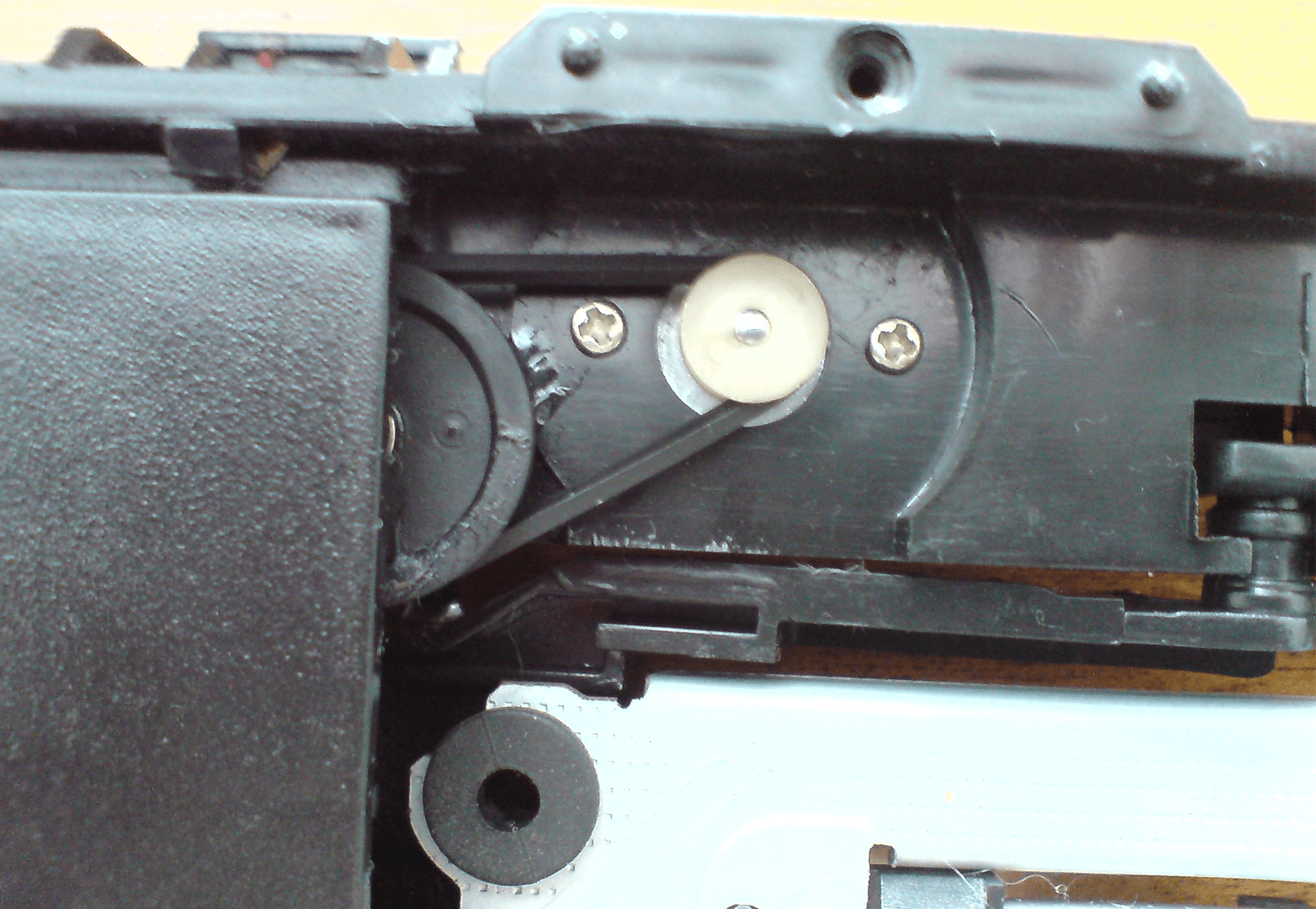

В DVD-плеерах механический узел загрузки/выгрузки порой выполнен с использованием резинового пассика, который передаёт вращение другим механическим узлам. Со временем этот пассик изнашивается и его сцепление с валом двигателя ослабевает.
Механизм передачи вращения от двигателя загрузки CD-привода
Лоток загрузки при этом либо не выезжает из корпуса аппарата, либо выходит с трудом. Проблема устраняется заменой пассика и смазкой пластиковых элементов механизма.

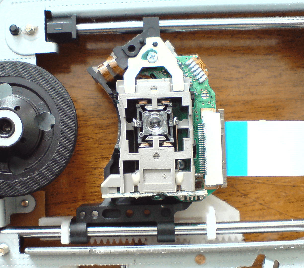

Очень важным элементом рядового CD-привода является оптический блок (он же лазерный считыватель или лазерная головка) (фото №2).
В зарубежной документации именуется, как optical pickup unit или сокращённо pickup, реже pickup head (PUH).
Оптический блок CD-механизма (Optical Pickup Unit)
Внешний вид оптического блока (Pickup) бытового DVD-плеера.

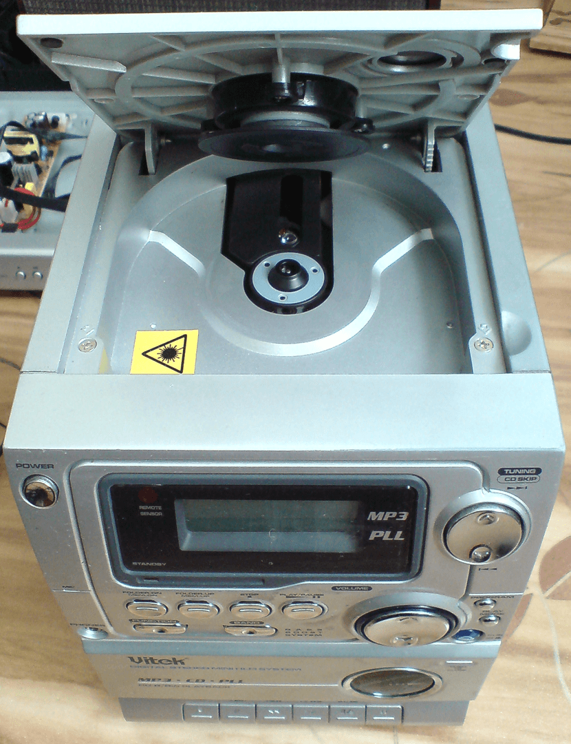

Ещё одна поломка очень часто встречается у всевозможных CD/MP3-магнитол с вертикальной загрузкой диска.
Вот так выглядит CD/MP3-проигрыватель с вертикальной загрузкой диска.
CD/MP3-проигрыватель с вертикальной загрузкой CD-диска
Проявляется неисправность следующим образом.
После установки и запуска воспроизведения CD-диск раскручивается, но не загружается. Оптический блок не может считать сектор вводной зоны (lead-in). На дисплее высвечивается сообщение «ERROR» или «NO DISK».
Оптический лазерный блок боится грязи и пыли. Достаточно тонкого мелкодисперсного налёта пыли на верхней линзе, чтобы диск перестал читатся. Проигрыватели с вертикальной загрузкой CD-диска при этом более уязвимы, так как установка диска требует открытия отсека, где располагается оптический блок, а его линза ничем не защищена от оседающей мелкой пыли.
Со временем на линзе оседают мелкие частицы пыли, что затрудняет считывание.
Дисковые автомагнитолы в этом случае более защищены, так как их CD-привод имеет щелевую загрузку диска.
Как почистить лазерную головку CD-проигрывателя?
Мелкодисперсный налёт пыли можно удалить с поверхности линзы оптического блока обычной ватной палочкой или просто кусочком ваты. Смачивать вату чистящими средствами не надо, так как можно испортить линзу!
Необходимо лёгкими круговыми движениями провести по поверхности линзы ватной палочкой 3-4 раза. Затем визуально осматриваем её поверхность, чтобы убедиться в отсутствии остатков крупной пыли на линзе и всё!
Нажимать или давить на линзу не следует, так как она имеет фокусирующую систему и крепится на упругих проводках! По ним подаётся питание на электромагнит фокусировки. Они довольно крепкие, но при чрезмерном усилии их можно повредить.
Нередки случаи, что после такой простой чистки работа проигрывателя восстанавливается.
