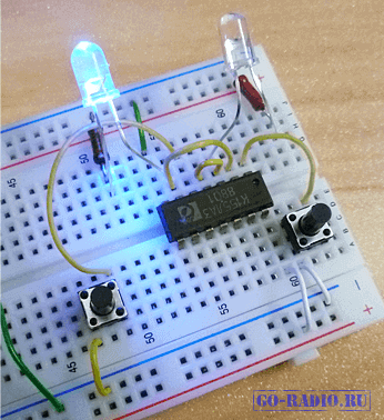

Схема RS-триггера на микросхеме К155ЛА3
Данная схема уже приводилась на страницах сайта в статье про RS-триггер. Для её сборки потребуется сама микросхема К155ЛА3, два индикаторных светодиода разного цвета свечения (например, красный и синий), пара резисторов номиналом 330 Ом, а также стабилизированный блок питания с выходным напряжением 5 вольт. В принципе, подойдёт любой маломощный блок питания на 5 вольт.
Для дела сгодится даже 5-ти вольтовый зарядник от сотового телефона. Но стоит понимать, что не каждый зарядник держит стабильное напряжение. Оно может гулять в пределах 4,5 – 6 вольт. Поэтому всё-таки лучше использовать стабилизированный блок питания. При желании можно собрать блок питания своими руками. К выводу 14 микросхемы К155ЛА3 подключается "+" питания, а к 7 выводу "-" питания.
Схема RS-триггера на логической микросхеме К155ЛА3
Как видим, схема очень простая и выполнена на логических элементах 2И-НЕ. Собранная схема имеет всего лишь два устойчивых состояния «0» или «1».
После того, как на схему будет подано напряжение питания, загорится один из светодиодов. В данном случае загорался синий светодиод, который подключен к инверсному выходу триггера (Q).

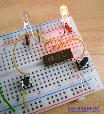

При однократном нажатии на кнопку «Set» (установка), RS-триггер устанавливается в единичное состояние. При этом должен засветиться тот светодиод, который подключен к так называемому прямому выходу «Q». В данном случае это красный светодиод.
Установка RS-триггера на К155ЛА3 в единичное состояние
Это свидетельствует о том, что триггер «запомнил» 1 и выдал сигнал об этом на прямой выход «Q».
Светодиод (синий), который же подключен к инверсному выходу Q, должен погаснуть. Инверсный – это значит обратный прямому. Если на прямом выходе 1, то на инверсном 0. При повторном нажатии на кнопку «Set», состояние триггера не изменится – реагировать на нажатия кнопки он не будет. В этом и заключается основное свойство любого триггера – способность длительное время сохранять одно из двух состояний. По сути, это простейший элемент памяти.
Чтобы сбросить RS-триггер в нуль (т.е. записать в триггер логический 0) нужно один раз нажать на кнопку «Reset» (сброс). При этом красный светодиод погаснет, а синий загорится. Повторные нажатия на кнопку Reset состояние триггера не изменят.

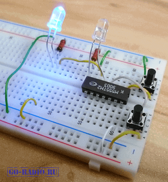

Схема RS-триггера на микросхеме КМ555ТМ2
В данной схеме используется специализированная микросхема КМ555ТМ2, в составе которой 2 D-триггера. Эта микросхема выполнена в керамическом корпусе, поэтому в названии присутствует сокращение КМ. Также можно применить микросхемы К555ТМ2 и К155ТМ2. Они имеют пластмассовый корпус.
Как мы знаем, D-триггер несколько отличается от RS-триггера, но у него также присутствуют входы для установки («S») и сброса («R»). Если не использовать вход данных («D») и тактирования («C»), то на базе микросхемы КМ555ТМ2 легко собрать RS-триггер. Вот схема.
В схеме применён только один из двух D-триггеров микросхемы КМ555ТМ2. Второй D-триггер не используется. Его выводы никуда не подключаются.
Так как входы S и R микросхемы КМ555ТМ2 являются инверсными (отмечены кружком), то переключение триггера из одного устойчивого состояния в другое происходит при подаче на входы S и R логического 0.
Чтобы подать на входы 0, нужно просто соединить эти входы с минусовым проводом питания (с минусом «-»). Сделать это можно как с помощью специальных кнопок, например, тактовых, как на схеме, так и с помощью обычного проводника. Кнопками, конечно, это делать гораздо удобнее.

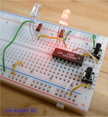

Жмём кнопку SB1 («Set») и устанавливаем RS-триггер в единицу. Засветится красный светодиод.

А теперь жмём кнопку SB2 («Reset») и сбрасываем триггер в нуль. Засветится синий светодиод, который подключен к инверсному выходу триггера (Q).

Стоит отметить, что входы «S» и «R» у микросхемы КМ555ТМ2 являются приоритетными. Это значит, что сигналы на этих входах для триггера являются главными. Поэтому если на входе R нулевое состояние, то при любых сигналах на входах C и D состояние триггера не изменится. Это утверждение относится к работе D-триггера.
