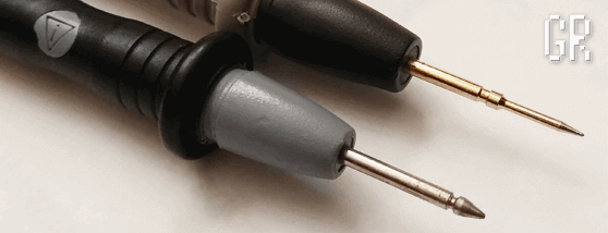

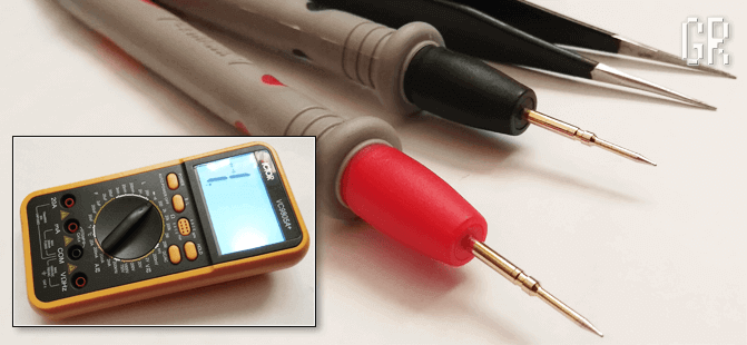

Цифровой мультиметр
Цифровой мультиметр подойдёт любой, даже самый дешёвый. Желательно к нему прикупить щупы с острыми концами, так как в современной электронике, а тем более, смартфонах всё очень маленькое.
Мультиметр и остроконечные щупы
На следующем фото сравнение остроконечных щупов и тех, которые обычно идут в комплекте с мультиметром.
Сравнение остроконечных щупов и обычных
Основное применение мультиметра – это замер напряжения аккумулятора, всевозможная прозвонка шлейфов, кнопок, динамиков и пр. Без него никуда.

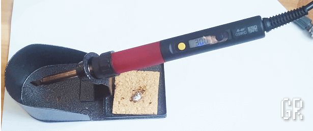

Паяльник AB-F GS90D (его обновлённый аналог – CXG-936D) выполнен на микроконтроллере (цифровой), имеет компактный форм-фактор и более мобилен, чем станция.
Цифровой паяльник AB-F GS90D

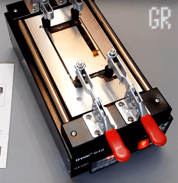

Вакуумный сепаратор
Многие начинающие мастера интересуются, как же называется прибор для нагрева смартфона при ремонте. С помощью него отклеивают тачскрины от дисплеев или рамок корпуса, снимают задние крышки смартфонов, прогревают телефон перед отклеиванием аккумулятора и пр.
Кто-то называет сей прибор станцией нагрева для ремонта телефонов, площадкой для прогрева телефона, тепловой станцией и т.п.
На самом деле данный прибор называется сепаратором (он же, – станок для разборки сенсорных модулей). Примитивные модели сепараторов имеют механические зажимы (струбцины) для фиксации смартфона или планшета на столике, а продвинутые и более удобные в работе имеют вакуумный захват.
Внешний вид сепаратора UYUE-948 с фиксацией смартфона зажимами.
Станок для разборки сенсорных модулей UYUE-948 с зажимами
А вот так выглядит модификация UYUE-948Q с вакуумным захватом.
Сепаратор для расклейки тачскринов UYUE-948Q с вакуумным захватом
Если раньше для демонтажа тачскринов хватало термовоздушной паяльной станции, то сейчас смартфоны изготовлены так, что без использования сепаратора их практически невозможно разобрать без повреждения. Сепаратор выручит в тех случаях, когда нужно снять заднюю крышку, дисплейный модуль или тачскрин без порчи, качественно и аккуратно.

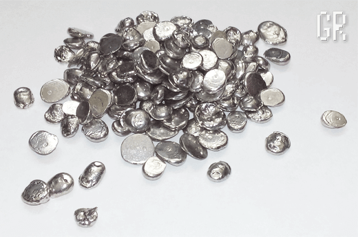

Сплав Розе
Сплав Розе – это незаменимый помощник при ремонте смартфонов, да и не только. До тех пор, как я начал использовать его при ремонте, замена microUSB разъёмов была жутко хлопотным и рискованным делом. Одно дело запаять новый разъём, но ведь сперва надо демонтировать неисправный. А это порой дело хлопотное. Как правило, он запаян на плату с помощью бессвинцового припоя, температура плавления которого выше, чем оловянно-свинцового.
Сплав Розе в 100 граммовой упаковке
А это значит, что приходится дольше греть разъём microUSB, а, следовательно, и печатную плату. Из-за этого её может коробить, она может вздуться, расслоится. Осложняет дело то, что рядом располагаются миниатюрные SMD-компоненты, например, резисторы и конденсаторы, а иногда и оптический датчик или SMD-светодиод. При чрезмерном нагреве такие компоненты могут оплавиться и прийти в негодность.
Гранулы сплава Розе
Чтобы снизить температуру плавления и применяется сплав Розе. Перед демонтажем разъёма все его контакты и паяные участки "разбавляют" капелькой сплава Розе с помощью обычного паяльника. Благодаря этому припой в местах пайки начинает плавиться при более низкой температуре, а, стало быть, мы можем быстрее нагреть его феном и демонтировать. При этом соседние элементы и печатная плата не успевают сильно нагреться.
Также сплав Розе выручит, например, при установке нового цифрового микрофона на плату. Дело в том, что цифровой микрофон – довольно чувствительный компонент и жутко боится перегрева. Поэтому запаять его на плату можно с помощью сплава Розе.
Данный сплав стоит дорого, но радует то, что хватает его надолго. Если решите сэкономить и купить его подешевле на АлиЭкспресс, то быстро разочаруетесь. Там сплав Розе продаётся, но только российскими магазинами, и по тем же ценам, что и в местных магазинах радиотоваров. Связано это с какими-то ограничениями и из самого Китая заказать данный сплав не получиться.
Как ни странно, но на Али продают чистый металлический висмут (Bi 99,99%), из которого наши умельцы из-за нужды делают сплав самостоятельно. Таки дела.

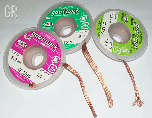

Медная оплётка
Для удаления лишнего припоя потребуется медная оплётка. Без неё порой очень трудно убрать его излишки или припойные перемычки между контактами разъёма microUSB.
Медная оплётка GootWick
Медную оплётку можно приобрести на AliExpress, там она обойдётся вам дешевле, да и выбор больше, чем в розничных или сетевых магазинах запчастей.

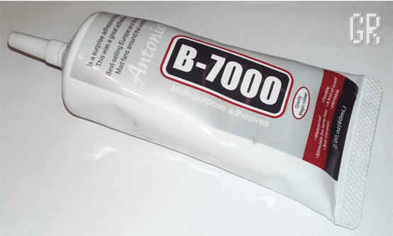

Клей для монтажа тачскринов
Для установки или "проклейки" тачскринов можно использовать разные клеи (B7000, E8000, T-7000). В своей практике я использую клей B-7000. Он быстро сохнет и его легко "размягчить" лёгким нагревом, если вдруг что-то пошло не так и тачскрин необходимо переклеить.
