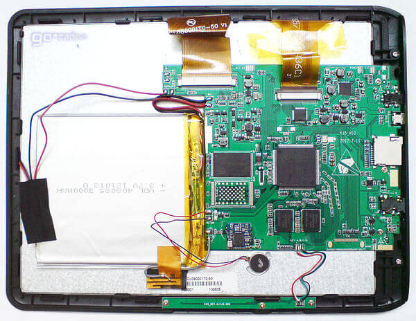

Планшетник Ritmix RMD-825 вскрывается легко, две части корпуса соединяются защёлками. Я вскрывал специальным вскрывателем, который часто используется при ремонте сотовых. Под крышкой обнаружил вот что.
Дисплей (матрица, экран). В данном случае TFT. LCD-матрицы на тонкоплёночных транзисторах (Thin Film Transistor) весьма распространены и дёшевы. Модель матрицы – GL080001T0-50 V1.

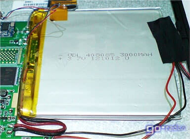

Литиевый аккумулятор Li-polymer на 3,7V ёмкостью 3000 mAh.
Аккумулятор имеет встроенный контроллер заряда/разряда. Более подробно об его устройстве и алгоритме работы я уже рассказывал на страницах сайта.
Печатная плата требует отдельного рассмотрения.
Процессор
В центре печатной платы установлен одноядерный процессор – ALLWINNER TECH A13 (1ГГц). На фото слева 8-выводная микросхема в корпусе SO8 – это PCF8563T (8563T) – часы реального времени (RTC) со встроенным календарём. Рядом чип (CF227) в виде "сигары" – это кварцевый резонатор.
Также недалеко от процессора можно обнаружить микросхему задающего генератора на 24 МГц. Маленькая такая деталь, но весьма важная.

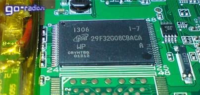

ПЗУ
В качестве ПЗУ используется NAND FLASH-память MT29F32G08CBACA (29F32G08CBACA) на 32Gb (32 гигабит) в корпусе 48-pin TSOP. Рядом на плате есть посадочное место под ещё одну такую же микросхему – видимо для других модификаций планшета. Производитель чипа – Micron.
Аналогичные чипы применяются в твёрдотельных накопителях (SSD-дисках) и USB-флэшках.

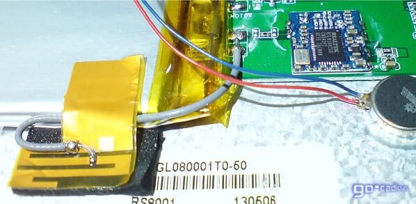

Wi-Fi модуль
За Wi-Fi отвечает USB-модуль беспроводной связи на базе чипа Realtek RTL8188CUS.
К схеме он подключается посредством 6 контактов. 2 из них – это общий провод (GND). Далее плюс питания +3,3V и два контакта – интерфейс USB («USB_DP» и «USB_DN»). К контакту RF подключается антенна, которая выглядит как медная пластинка причудливой формы.

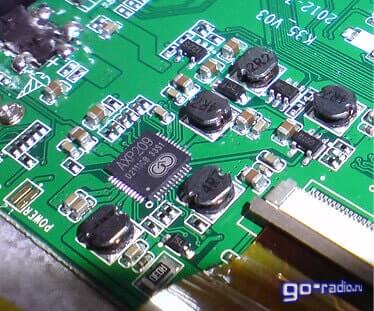

Цепи питания
За питание отвечает контроллер питания – микросхема AXP209. В её обвязке можно обнаружить множество катушек индуктивности и ключевых транзисторов. Бывает, что эта микросхема выходит из строя.
С контроллером питания иногда связаны весьма неприятные поломки. Так, при его неисправности планшет может не заряжать встроенный аккумулятор, хотя индикация заряда может отображаться на дисплее планшета. Сам же планшет работает только при подключенном зарядном устройстве.
Такая неисправность приводит к тому, что встроенный литиевый аккумулятор разряжается до минимума и отключается встроенным контроллером заряда/разряда.
Как правило, планшет в таком случае отправляется на полку или в ящик стола, где валяется несколько месяцев. Аккумулятор же за это время ещё сильнее разряжается и переходит в стадию "клинической смерти". Если и удаётся восстановить такой аккумулятор, то его ёмкость заметно снижается, а иногда после зарядки он просто вздувается.
Именно поэтому настоятельно рекомендуется сразу нести планшетник в ремонт, а не откладывать на 2–3 месяца. Также не стоит затягивать с ремонтом, когда сломался microUSB-разъём, через который заряжается планшет.

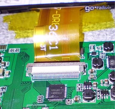

Управление тачскрином
FT5306DE4 – контроллер ёмкостной сенсорной панели. Данный контроллер используется для работы с сенсорными панелями размером от 4,3”до 7”. С главным процессором FT5306DE4 связывается по интерфейсу I2C или SPI.
