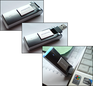

На практике был опробован радиомодем Samsung U200 (4G USB-модем Samsung SWC-U200). Данный модем работает на частотах 2,5 – 2,7 ГГц. Максимальная мощность высокочастотного излучения составляет 200 мВт (0,2 Вт) и практически составляет типовую для стандарта WiMAX.
Установка радиомодема

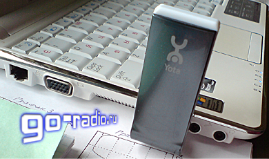

Из названия понятно, что радиомодем подключается к любому компьютеру: ноутбуку, нетбуку или стационарному ПК посредством стандартного USB–разъёма. Следует отметить, что в процессе работы данный модем ощутимо нагревается, что и неудивительно. Мощность потребления радиомодема Samsung SWC-U200 – 2,5 ватт. Это следует учесть при использовании модема с ноутбуками и нетбуками. Если модем не используется, то его лучше отключить от USB порта, иначе при автономном питании аккумуляторная батарея компьютера разрядится быстрее.
WiMAX модем + нетбук

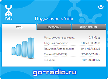

Радиомодем Samsung SWC-U200 довольно удобен, лёгок и занимает мало места. Просто подключается и настраивается. При первом подключении модема несколько минут устанавливается программное обеспечение Yota Access. Никаких оптических дисков с драйверами и программами нет, все драйвера устанавливаются автоматически из встроенной памяти модема. На практике это оказалось очень удобно.
После того, как установятся драйвера и ПО, в трее появиться маленький значок. Если он синего цвета – модем подключен и работает. В правом нижнем углу выскакивает небольшое окно, где на нескольких вкладках показана максимальная скорость соединения за сеанс, IP – адрес модема в сети, количество принятой и переданной информации. Также на вкладке видна анимированная картинка, указывающая уровень радиосигнала.
Yota Access
Конечно, выжать из модема скорость 10 Мб/с не удалось, но скорость доступа зависит не только от местонахождения (уровня радиосигнала сети), но и загруженности сети. Понятно, что в ночное время скорость доступа выше. Если сравнить мобильный WiMAX и проводной ADSL, то особой разницы не чувствуешь, и там и там скорость достаточна для того, чтобы легко гулять по сайтам и качать фильмы, но есть одно очень сильное отличие – Свобода. Свобода передвижения, ограниченная только лишь зоной радиопокрытия сети WiMAX.
