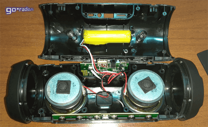

В этот раз, рассмотрим ремонт портативной акустической стереосистемы с очень коротким названием «SP-2».
Любой ремонт начинается с диагностики.
При проверке переносных "колонок" выяснилось, что усилитель выдаёт довольно сильные искажения сигнала, заметные на слух даже при минимальной громкости.
Миниатюрные динамические громкоговорители оказались в порядке. Механических повреждений, как самой конструкции, так и соединительных "канатиков" не обнаружено, также, как и обрыва звуковой катушки.
Причиной неисправности оказалась микросхема усилителя – PAM8403.

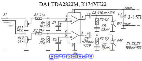

Как уже говорилось, в те времена приобрести микросхему PAM8403 мне не удалось. Поэтому было принято решение найти наиболее простую и доступную замену данной микросхеме.
Полистав справочник по современным интегральным микросхемам и порывшись в своих электронных "запасниках", обнаружил малогабаритную микросхему усилителя TDA2822. Довольно ходовая на то время микросхема, которую ставили почти в каждый дешёвый радиоприёмник, портативный ("детский") магнитофон или китайский кассетный плеер.
В её составе два усилителя с максимальной выходной звуковой мощностью около 1 ватта. Напряжение питания от 1,8 до 12 вольт. Естественно, чем выше напряжение питания, тем выше потребляемая микросхемой мощность и громкость звуковоспроизведения. Есть возможность включения TDA2822 в мостовом режиме (на один динамик – монофонический режим).
Микросхема не требует большого количества внешних элементов. Принципиальная схема показана на следующем изображении.
Принципиальная схема на TDA2822
Конечно, при замене микросхемы PAM8403 на TDA2822 необходимо изготовить печатную плату, либо собрать усилитель методом навесного монтажа. Многие узлы электронной начинки портативных колонок можно использовать для сборки нового усилителя. Например, отпадает необходимость в регуляторах громкости R1.1 и R1.2, он уже есть в портативной акустической системе. Остаётся спаять усилитель на TDA2822, подключить к микросхеме питание от уже имеющегося аккумулятора и регулятор громкости.

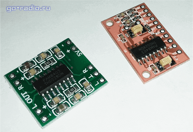

На данный момент отремонтировать портативные колонки не составляет особого труда, так как в широкой продаже имеются всевозможные готовые модули на PAM8403 или аналогах.
Готовые модули на микросхеме PAM8403
Такие электронные модули можно приобрести через интернет, например, на всё том же АлиЭкспресс. Вот ссылка на выдачу.
Модули очень миниатюрные и их можно встроить взамен сгоревшей микросхемы. Необходимо лишь припаять сигнальные провода правого (R) и левого (L) канала, подать напряжение питания, соединить выходы («R OUT» и «L OUT») с динамиками.

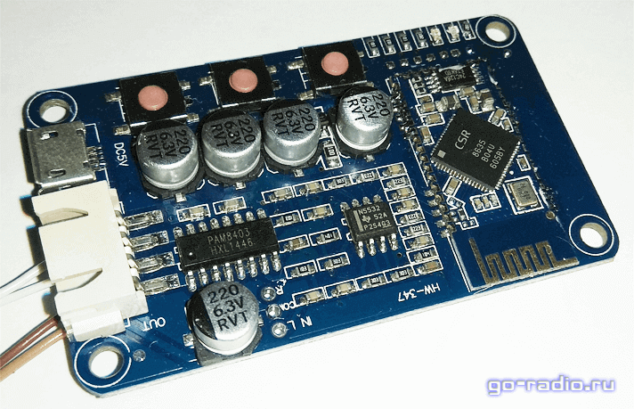

Есть миниатюрные Bluetooth-ресиверы с выходом на наушники или маломощным усилителем, выполненном, как правило, на уже известной нам PAM8403. Есть и более дорогие модули на Bluetooth-чипе CSR8635. По качеству звука модули на базе чипа CSR8635 лучше, чем аналоги на OVC3860. Звук имеет приятный бас и не режет слух явным обилием высоких частот. Стоит отметить, что качество звука зависит от качества связи. Так, при параллельной передаче файлов через блютуз и проигрывании музыки со смартфона, беспроводной канал заметно "режется". Это приводит к тому, что кодек сжимает аудиопоток и это сразу заметно на слух.
Электронный модуль на микросхеме CSR8635 и PAM8403
Переплачивать за модуль на чипе CSR8645, который в отличие от CSR8635 поддерживает кодек AptX не стоит, так как большинством устройств AptX просто не поддерживается. Поэтому, нет смысла покупать более дорогой модуль на CSR8645, возможности которого скорее всего не будут реализованы на практике.

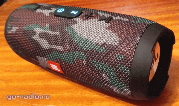

Стоит рассказать о том, что сейчас в ходу всевозможные подделки-реплики известных (и весьма дорогостоящих) портативных колонок наподобие JBL Charge 3.
Портативная беспроводная колонка JBL Charge 3 (Реплика)
Естественно, они ломаются. Иногда их просто заливают водой, так как считают, что это оригинальный продукт, который реально допускает погружение в воду.

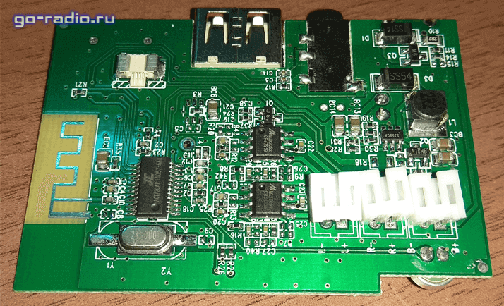

Электронная начинка дешёвых блютуз-колонок
Как оказалось, такие Bluetooth-колонки изготовлены на базе дешёвых плат. В той, что попалась мне, основной микросхемой была AC1720AP11057-5A8, которая отвечает за блютуз, управление, работу совместно с USB-входом и карт-ридером MMC.
Печатная плата от Bluetooth-колонки
Кроме неё на печатной плате имеется пара микросхем-усилителей MIX2052 и контроллер заряда/разряда Li-ion аккумулятора.
Всё на том же АлиЭкспресс можно найти дешёвые беспроводные звуковые модули на основе микросхем AC17xxAP, например AC1721AP10242-5A8. Многие из них подойдут для замены неисправной платы.
