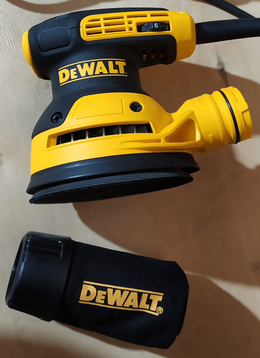

Эксцентриковая шлифмашина DEWALT DWE6423-QS в моей мастерской усердно трудится уже несколько лет. Несмотря на свою неприхотливость, простоту и надёжность, она также требует сервисного обслуживания и, порой, не столь мелкого ремонта, как хотелось бы.
Эксцентриковая шлифмашина DeWalt DWE6423-QS. Внешний вид.
Надо отметить хорошее качество сборки данной шлифмашины, продуманную эргономику и, что немаловажно, ремонтопригодность.

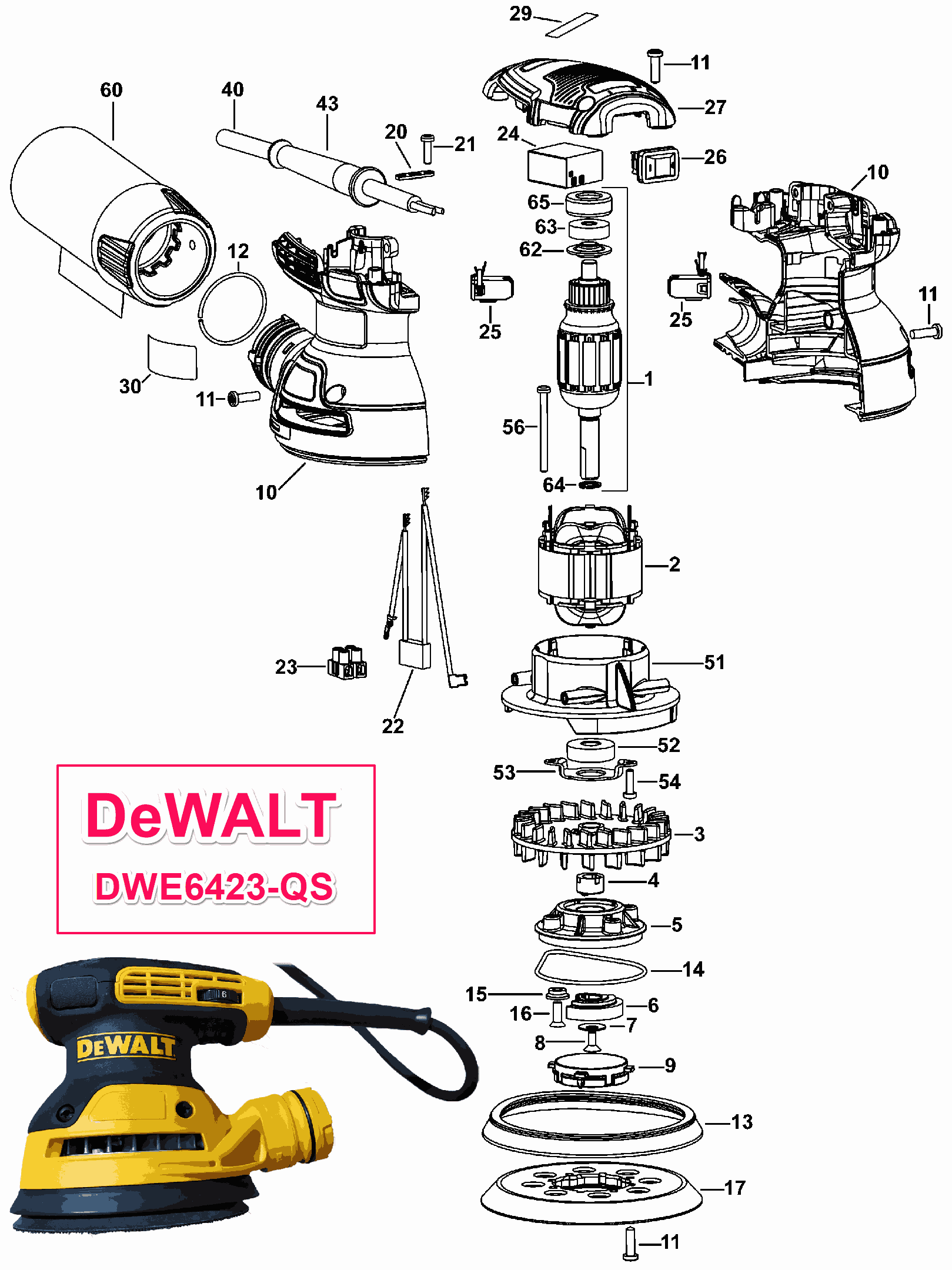

Разобраться в конструкции шлифовальной машины поможет наглядная взрыв-схема с нумерацией деталей и узлов. В таблице №1 приводится порядковый номер детали в схеме, наименование и артикул, по которому необходимую деталь легко найти в интернете.
Взрыв-схема шлифмашины Dewalt DWE6423-QS.
Взрыв-схема эксцентриковой шлифмашины DeWalt DWE6423
Взрыв-схема шлифмашины DeWALT DWE6423-QS.
Таблица №1. Список деталей шлифмашины DeWALT DWE6423-QS.
Позиция Наименование Артикул
1 Ротор электродвигателя N431207
2 Статор электродвигателя N431209 (или N372287)
3 Крыльчатка N396699
4 Эксцентрик N395442
5 Корпус подшипника N329082
6 Противовес N399756
7 Шайба N345099
8 Винт 98012-11
9 Торцевая крышка N329083
10 Корпус рукоятки N394563
11 Винт 330019-12
12 Стопорное кольцо N377182
13 Резиновая оправка N371139
14 Ремень N430442
15 Шкив N376783
16 Винт N403401
17 Опорная пластина N329079
20 Зажим сетевого кабеля 329301-00
22 Помехоподавляющий конденсатор N372304
23 Клеммная колодка N416499
24 Электронный регулятор скорости (блок управления) N360900
25 Угольная щётка в щёткодержателе N372301
26 Рокерный выключатель 656494-00
27 Крышка N345859
40 Сетевой кабель N409399
41 Клемма 445964-00
43 Изолятор сетевого кабеля 330005-01
51 Держатель N396634
52 Шариковый подшипник 15 x 32 x 9 (маркировка 6002LUV CW или аналогичная) 605040-25
53 Держатель подшипника N388153
54 Винт (М3.5 x 13 T15) 330019-02
56 Винт (М3.5 x 45 T15) 330019-08
60 Пылесборник N273733
62 Шайба N336059
63 Подшипник 330003-03
64 Стопорное кольцо 444793-00
65 Резиновая втулка N136311

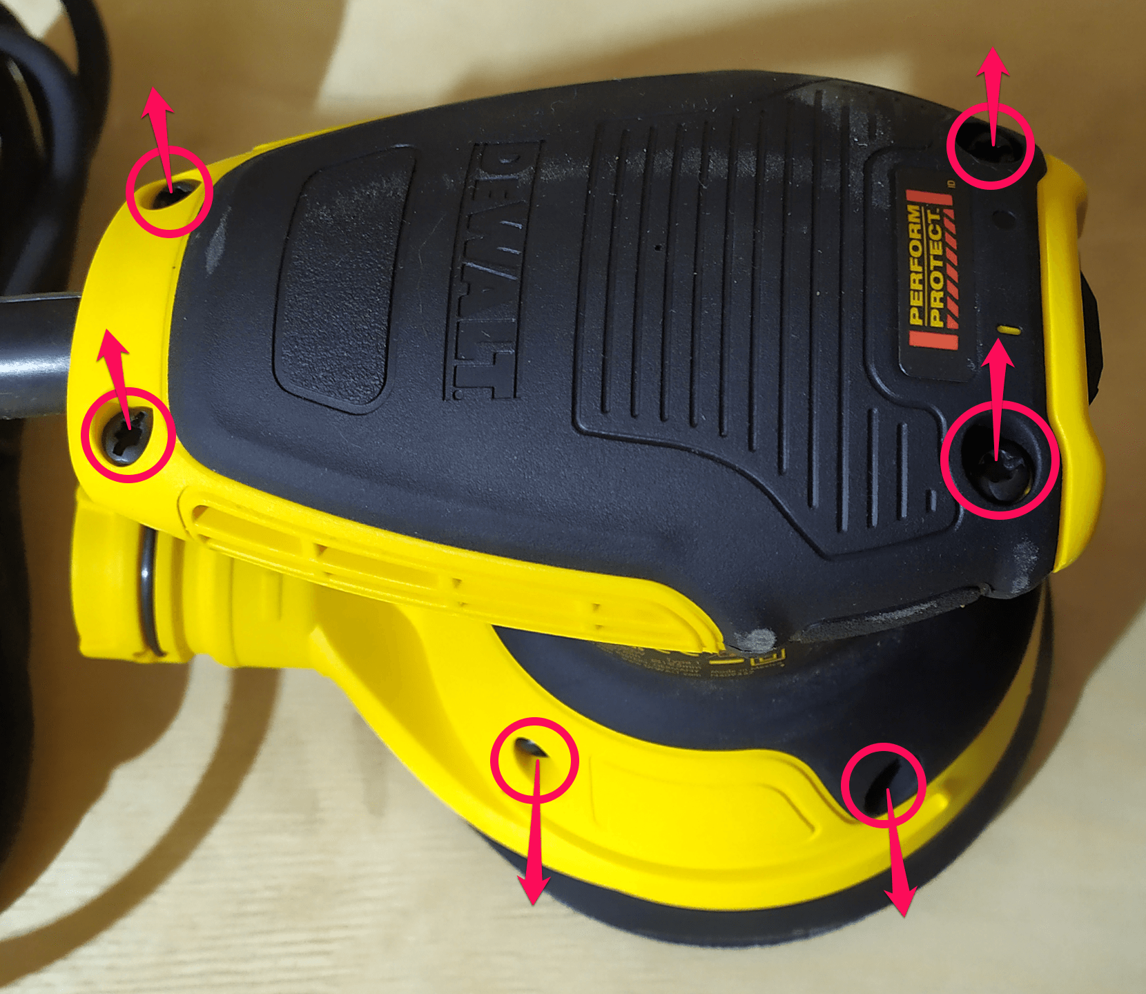

Для разборки шлифмашины DeWalt DWE6423-QS потребуется отвёртка с наконечником типа TORX T20 или под прямой шлиц, имеющая наконечник подходящего размера. Сперва выкручиваем в крышке четыре винта.
Снятие верхней крышки. Выкручиваем винты крепления.

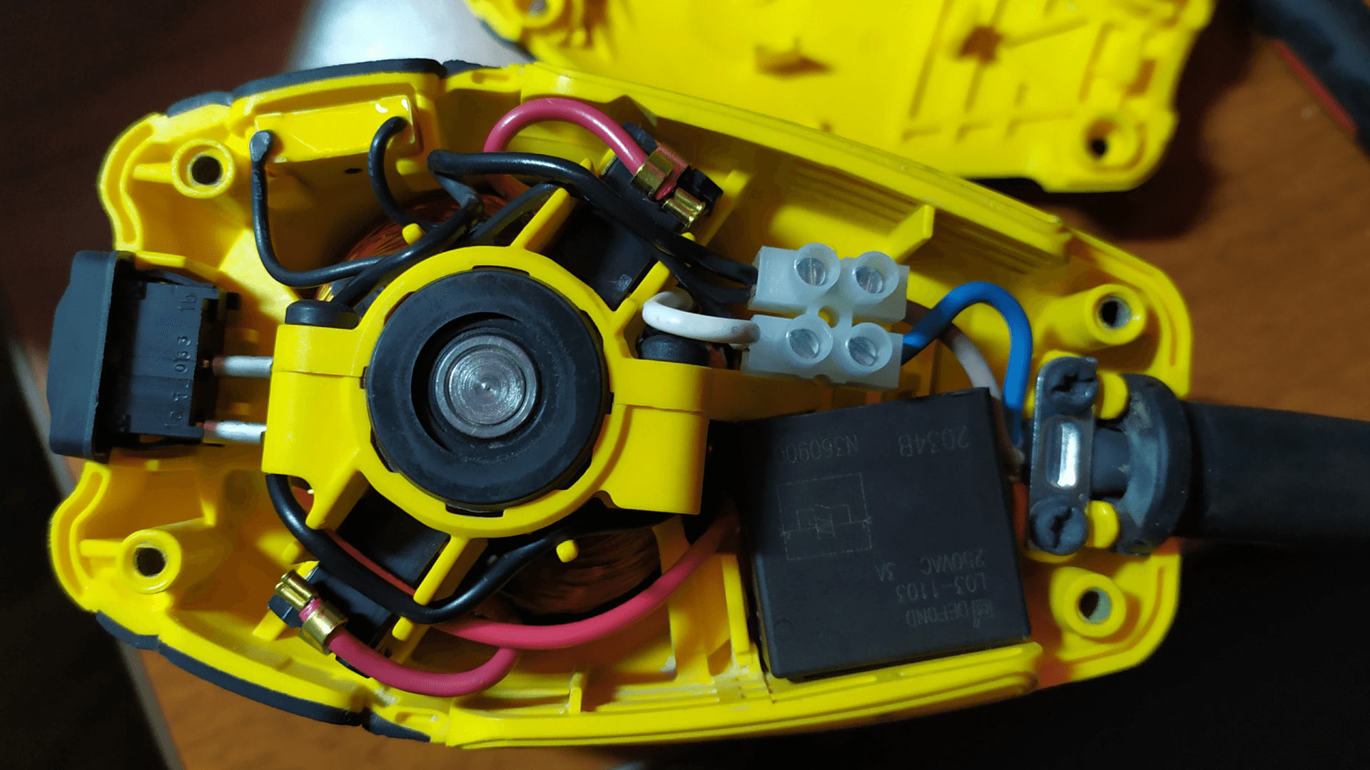

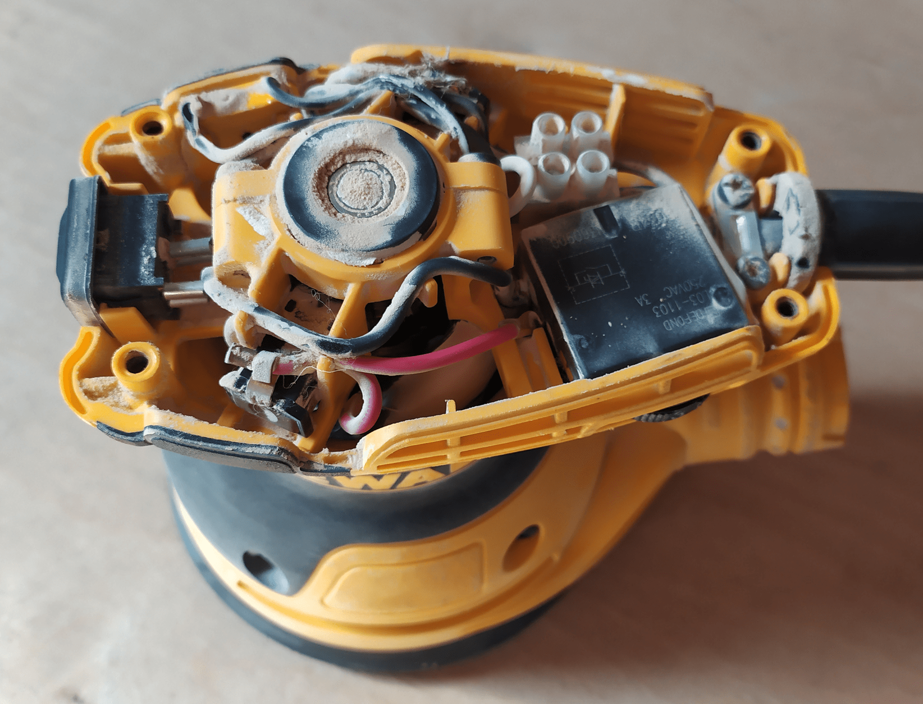

Если предстоит ремонт электронной начинки аппарата, то на этом процесс разборки можно закончить.
Под крышкой размещены все основные электрические узлы шлифовальной машины: выключатель, угольные щётки, блок регулятора скорости, разъёмы подключения статора.
Электронная начинка шлифмашины DeWalt DWE6423.
Если потребуется сложный ремонт электронного регулятора скорости, то вам поможет материал о его разборке и, возможно, принципиальная схема регулятора.

В случае, если требуется полная разборка шлифмашины, выкручиваем по два винта с боковых сторон корпуса. Они крепят две половинки рукоятки к держателю.

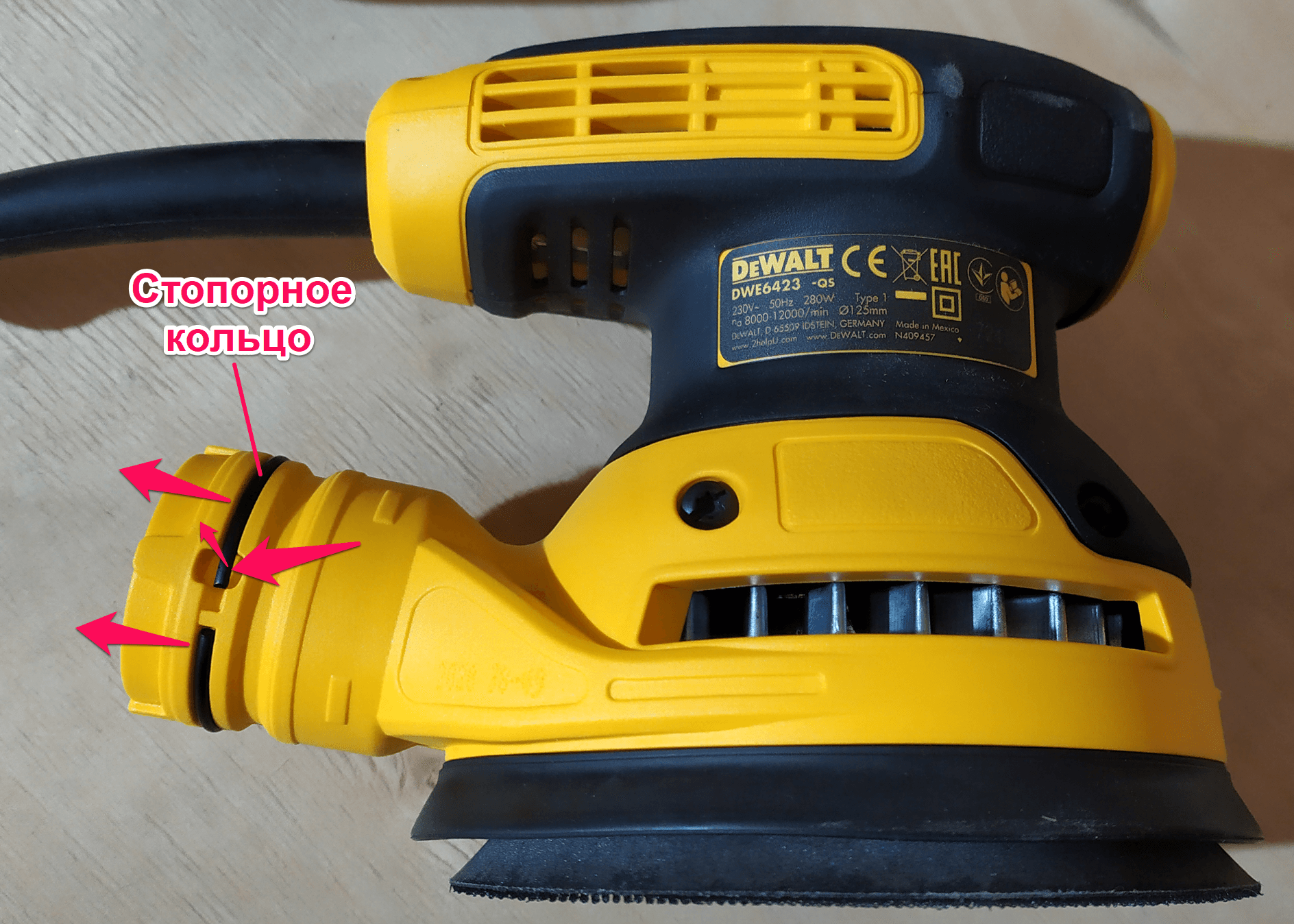

Затем необходимо снять стопорное кольцо с патрубка, на которое крепится пылесборник.
Снятие стопорного кольца с корпуса шлифмашины DeWALT DWE6423
Здесь стоит проявить осторожность. Кольцо имеет прорезь и жёстко стягивает половинки корпуса, как пружина. Его можно поддеть, вставив торец плоской отвёртки в паз основания корпуса, а затем стащить вдоль патрубка в несколько приёмов.
Стопорное кольцо металлическое и очень упругое. Его снятие стоит проводить аккуратно и выверено, так как второпях можно пораниться!
Впоследствии при сборке стопорное кольцо устанавливать на прежнее место нет никакого смысла. Снимается оно с большим трудом, а на работоспособность шлифмашинки оно никак не влияет. Его отсутствие облегчит разборку аппарата при необходимости его чистки от пыли или ремонте.

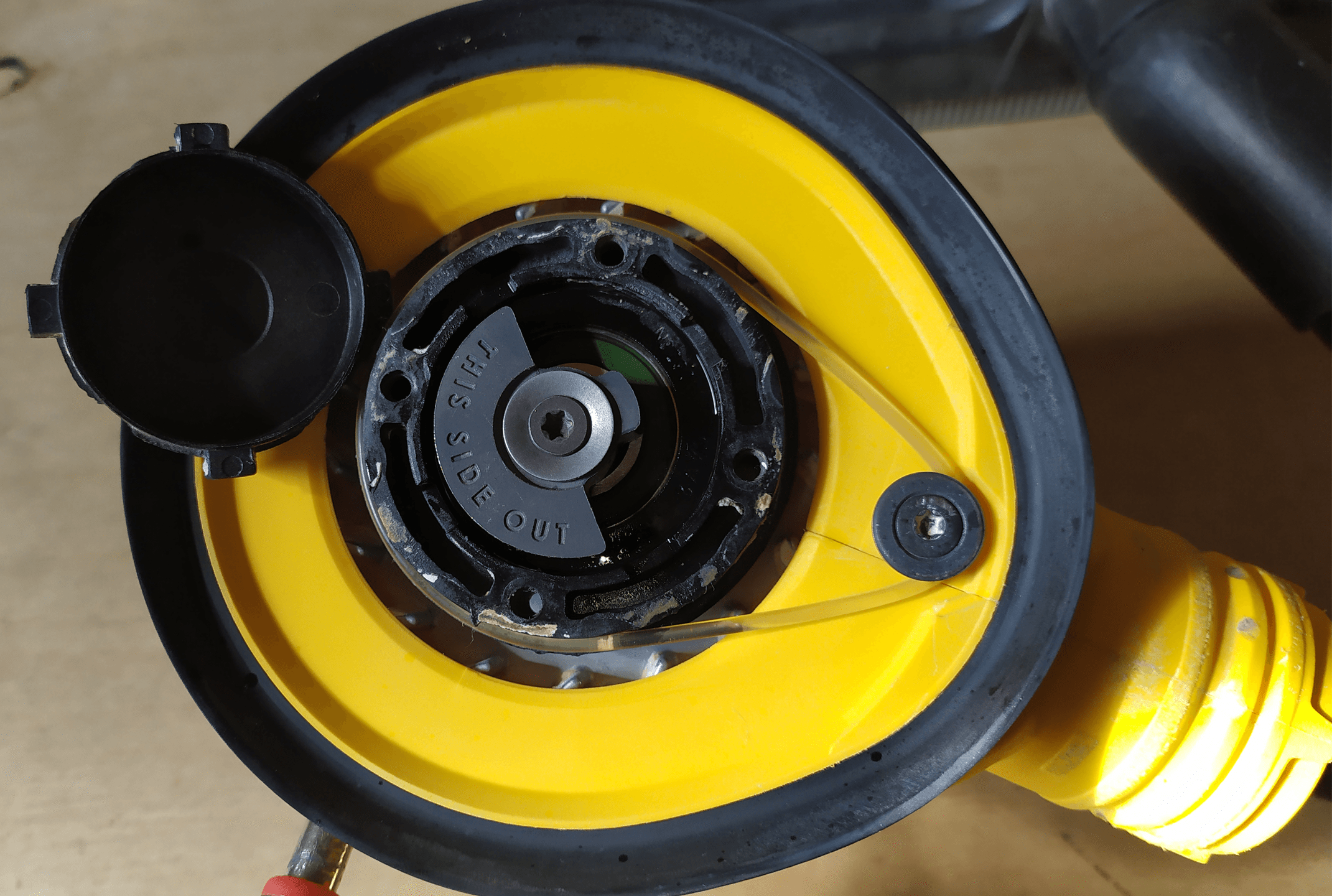

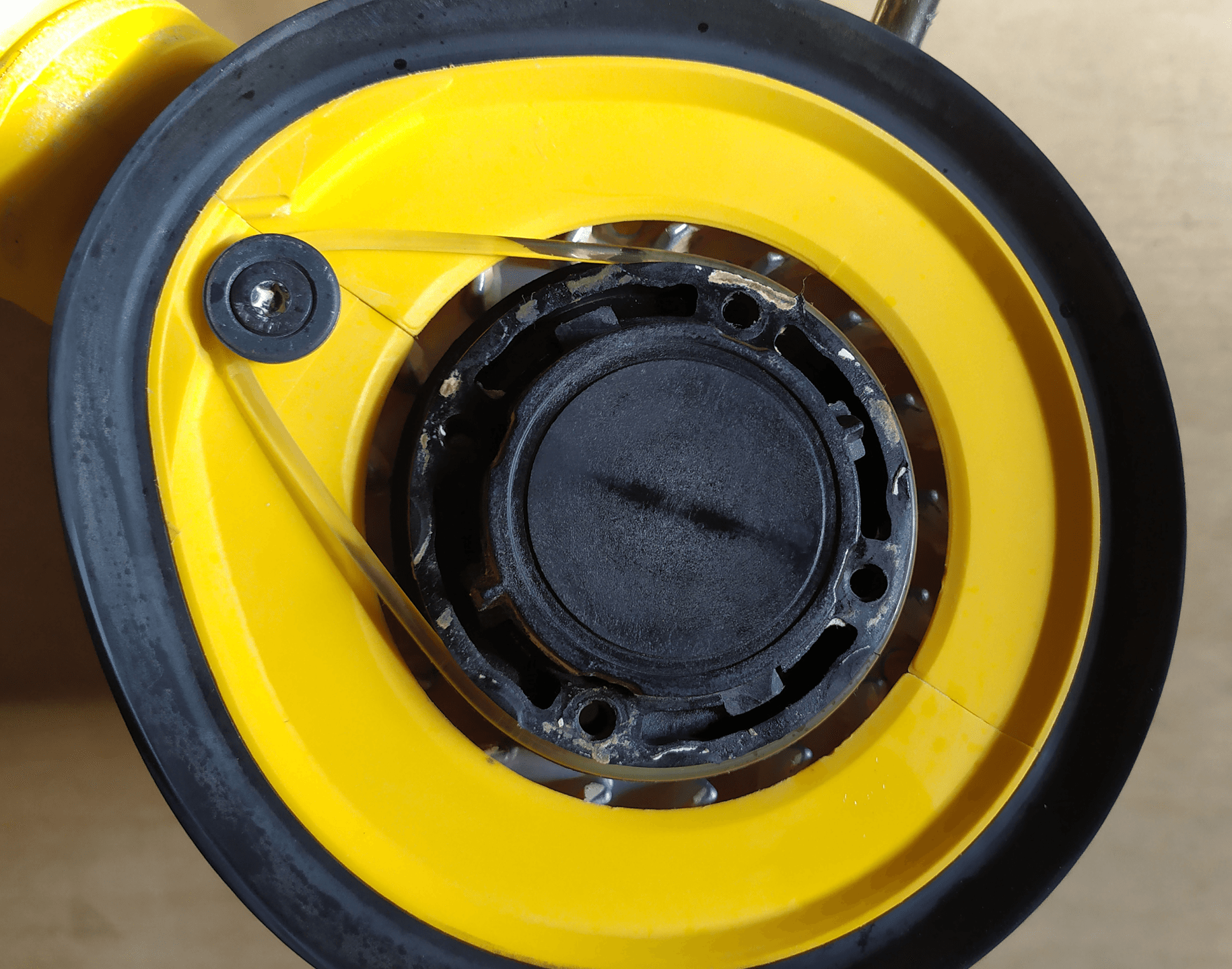

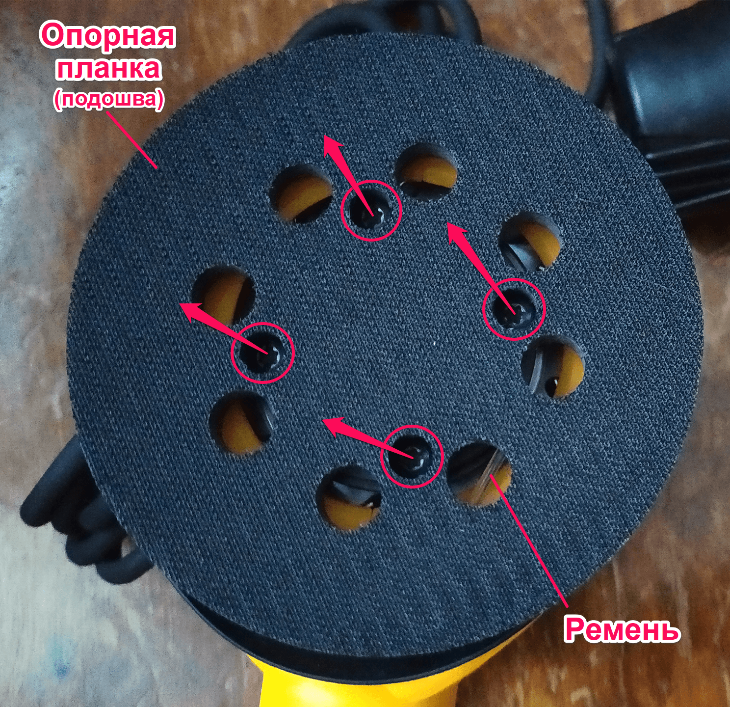

Далее нужно снять опорную пластину. Она крепится четырьмя винтами к корпусу подшипника.
Снятие опорной пластины орбитальной шлифмашины DeWalt DWE6423-QS
Под пластиной установлена торцевая крышка, которая закрывает противовес и нижний подшипник в корпусе подшипника.
Шлифмашина DeWALT DWE6423 со снятой опорной пластиной. Вид снизу
Она ничем не закреплена и легко вынимается из посадочного места.
Шлифмашина DeWALT DWE6423 со снятой торцевой крышкой. Вид снизу

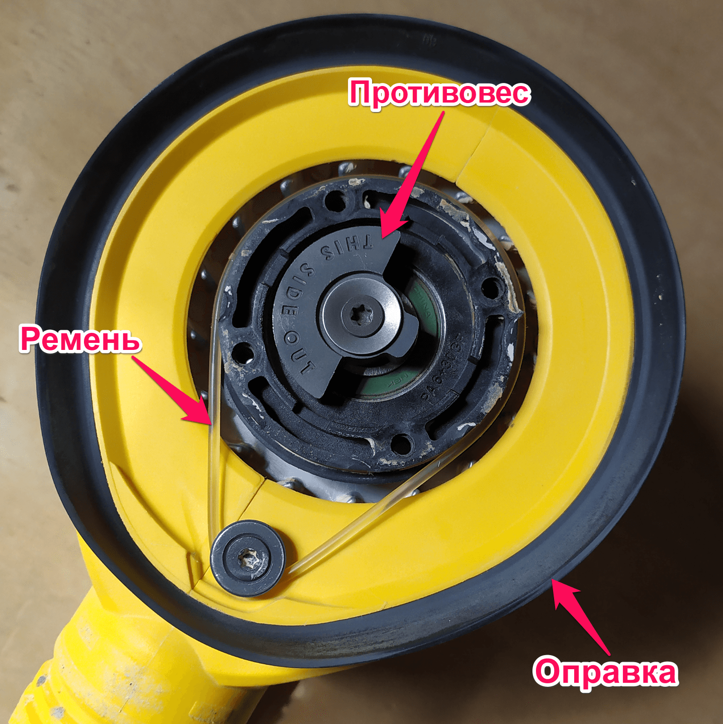

По боковой стороне корпуса подшипника натянут ремень. Его лучше снять, хотя в некоторых случаях в этом нет особой необходимости.
Орбитальная шлифмашина DeWALT DWE6423. Элементы конструкции: противовес, ремень и оправка
Также нужно снять резиновую оправку, которая вставлена в продольный паз на корпусе шлифмашины. Она гибкая и легко тянется. Аккуратно поддеваем её и вытаскиваем из паза.

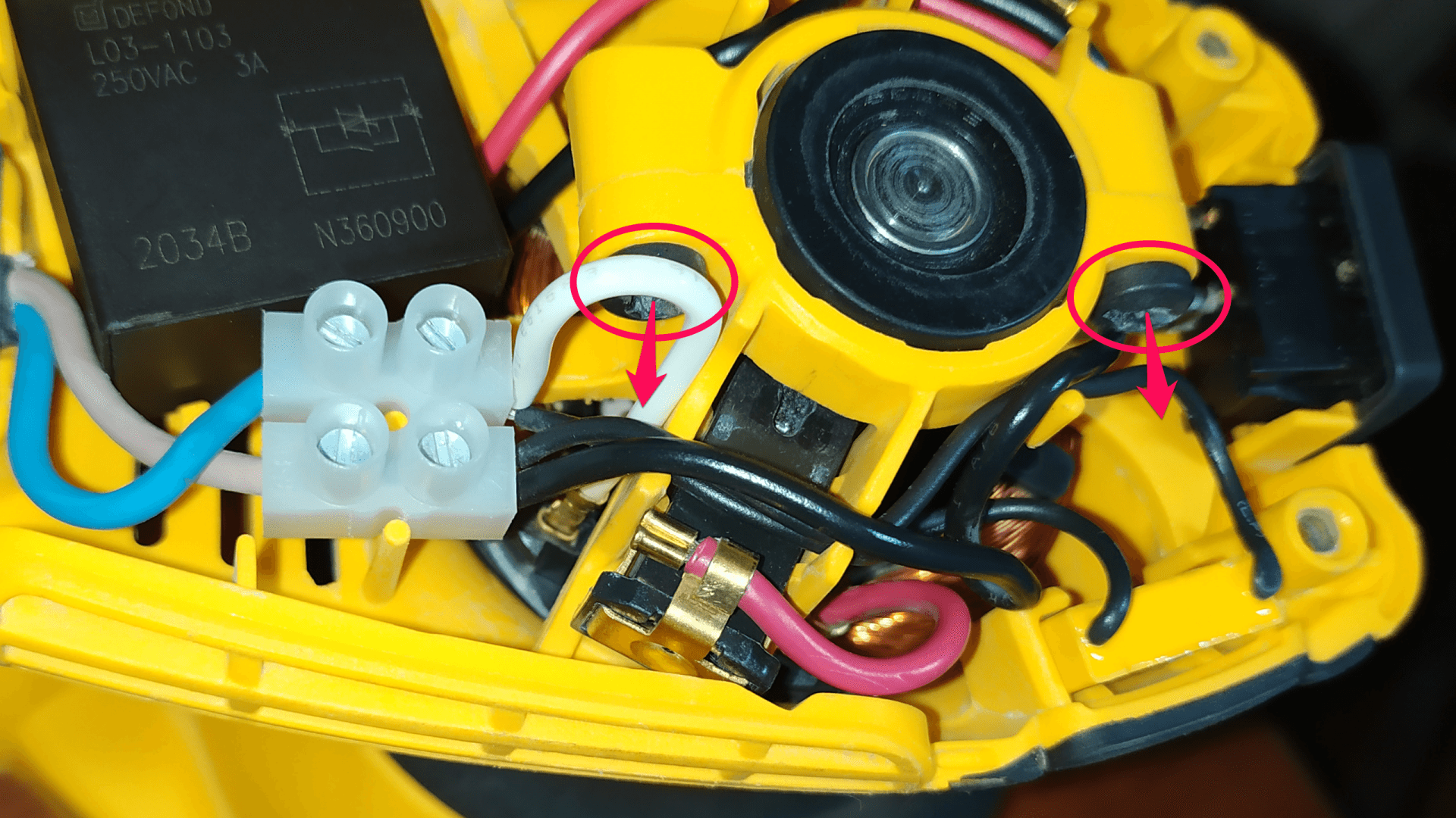

Элементы электрической схемы соединяются между собой и с обмоткой статора посредством разъёмов. При полной разборке шлифмашины электрическую схему придётся разобрать.
Чтобы не запутаться при последующем расключении электрических соединений, можно сделать несколько фотографий камерой смартфона или зарисовать схему на листе бумаги.

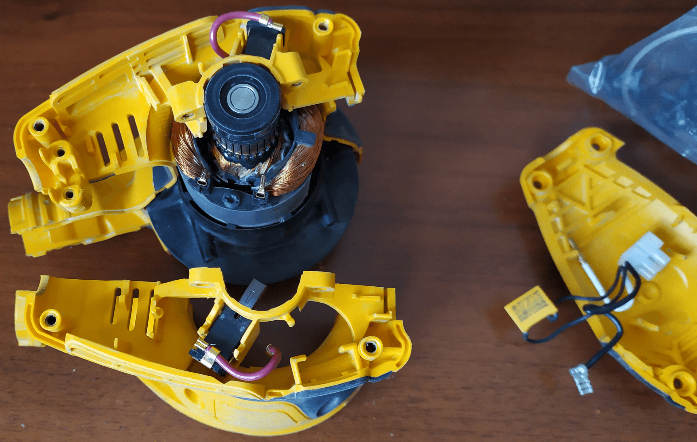

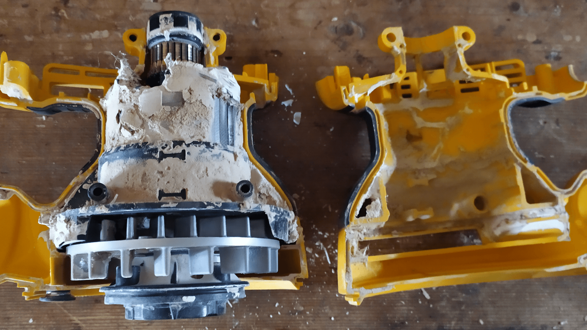

Далее можно разъединить две половинки корпуса-рукоятки.
Две половины корпуса разобранной шлифмашины DeWALT DWE6423
После этого открывается доступ к электродвигателю и механическим деталям шлифмашины.
Основная часть шлифмашины DeWALT DWE6423: электродвигатель и механическая часть

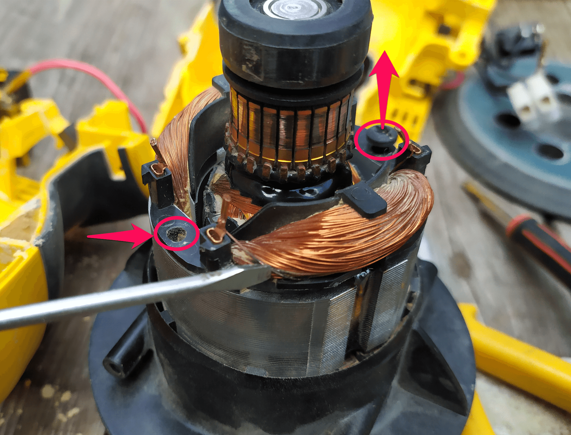

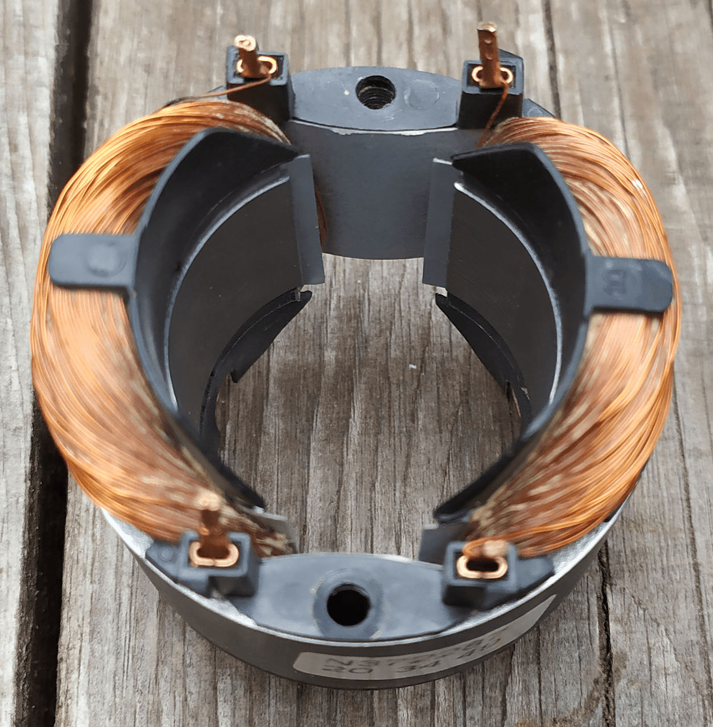

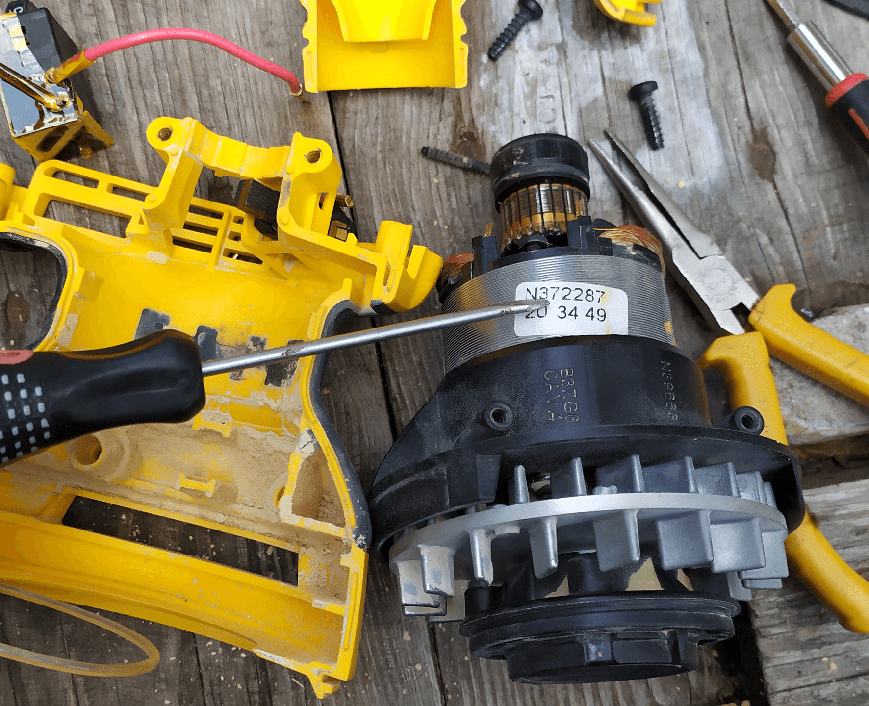

Теперь можно осмотреть поверхность ламелей коллектора, по которым во время работы двигателя скользят угольные щётки, проверить целостность обмоток статора.
Винты крепления статора к держателю. Шлифмашина DeWALT DWE6423-QS
Статор электродвигателя крепится к держателю двумя длинными винтами (М3.5 x 45 T15).
Статор N372287 (N431209) эксцентриковой шлифмашины DeWALT DWE6423-QS
