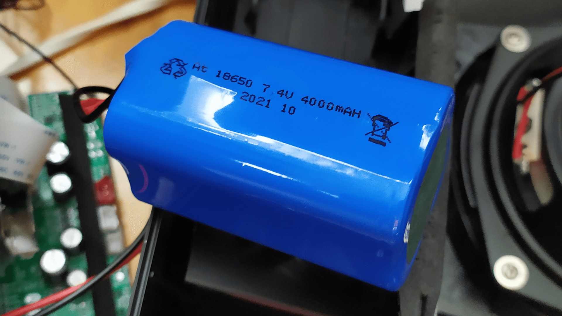

Данный контроллер применяется в устройствах, которые содержать аккумуляторную батарею, состоящую из двух литий-ионных аккумуляторов, включенных последовательно (2S1P).
Также возможна работа с литиевыми батареями, ячейки в которых соединены по схеме 2S2P.
Литий-ионная батарея из 4-ёх аккумуляторов 18650 (2S2P).

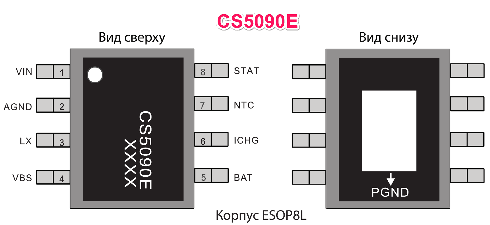

Цоколёвка и назначение выводов микросхемы
Микросхема контроллера заряда выполнена в корпусе ESOP8L для поверхностного SMT-монтажа.
Внешний вид корпуса микросхемы CS5090E и распиновка
Таблица №1. Обозначение выводов микросхемы CS5090E и их функциональное назначение.
Номер вывода Обозначение Назначение
1 VIN Вывод подачи входного напряжения.
2 AGND Общий вывод аналоговой части схемы.
3 LX Вывод подключения дросселя.
4 VBS Вывод подключения накопительного конденсатора.
5 BAT Вывод подключения составной литиевой батареи.
6 ICHG Вывод установки тока заряда.
7 NTC Вывод подключения NTC-резистора для контроля температуры ячеек аккумулятора.
8 STAT Вывод подключения светодиодного индикатора режима работы.
Thermal pad PGND Общий вывод силовой части схемы и термопрокладка.

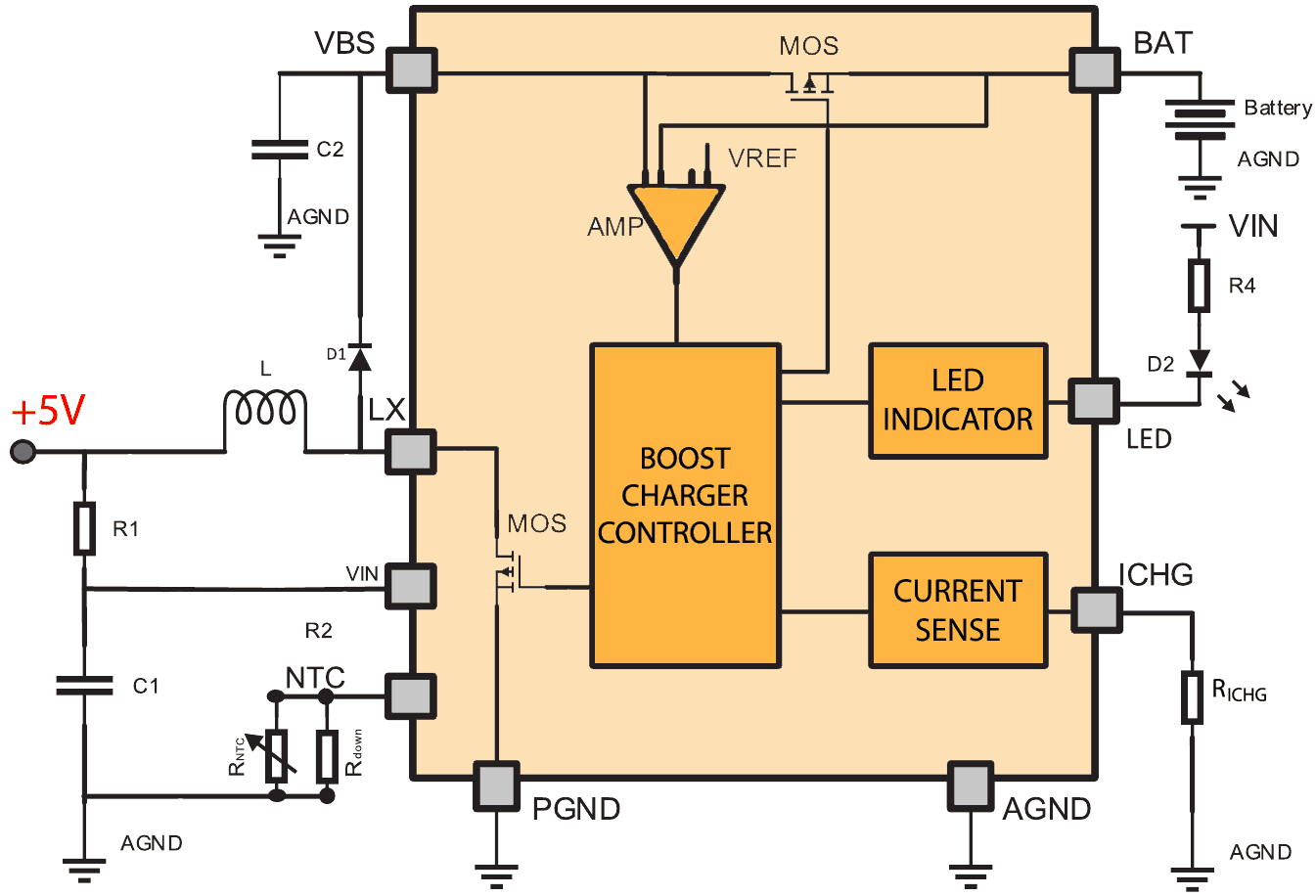

Функциональная блок-схема
Функциональная блок-схема микросхемы CS5090E.
Функциональная блок-схема внутреннего строения микросхемы CS5090E

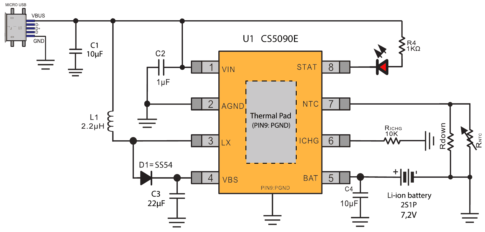

Типовая схема включения микросхемы
Типовая принципиальная схема включения микросхемы CS5090E.
Принципиальная схема зарядного устройства на микросхеме CS5090E
Примечание к схеме.
В качестве SMD-дросселя L1 рекомендуется использовать силовую катушку индуктивности (smd power inductor) серии CD54 номинальной индуктивностью 2,2μH (мкГн) и током насыщения 3,5А. (SWPA5040S2R2NT, CD54-2R2M и подобные).
В исходных даташитах (CS5090E, CS5080E) на принципиальных схемах в качестве диода D1 иногда указан диод Шоттки SS34 вместо SS54. На реальной плате, например, от портативной аудиосистемы SVEN PS-650 установлен SS54.
Список BOM (Bill of Materials)
Далее представлена таблица №3 с перечнем компонентов, необходимых для сборки зарядного устройства на базе микросхемы CS5090E. Сокращённый BOM (Bill of Materials).
Таблица №3. Список необходимых компонентов.
Обозначение Электронный элемент Модель/тип/номинал
U1 Интегральная схема CS5090E
R1 SMD-резистор 0805 (5 Ом, допуск 5%)
Rdown SMD-резистор 0603 (82 кОм)
RNTC Терморезистор (NTC-термистор) 100 кОм (B=4000)
RICHG SMD-резистор 0603 (8,2 кОм, допуск 1%)
C1, C4 керамический SMD-конденсатор 0805 10 мкФ 16 V (X5R)
C2 керамический SMD-конденсатор 0603 1 мкФ 16 V (X5R)
C3 керамический SMD-конденсатор 0805 22 мкФ 16 V (X5R)
D2 Индикаторный SMD-светодиод 0603
D1 Диод Шоттки SS54
L1 Дроссель 2,2μH (CD54-2R2M, SWPA5040S2R2NT)

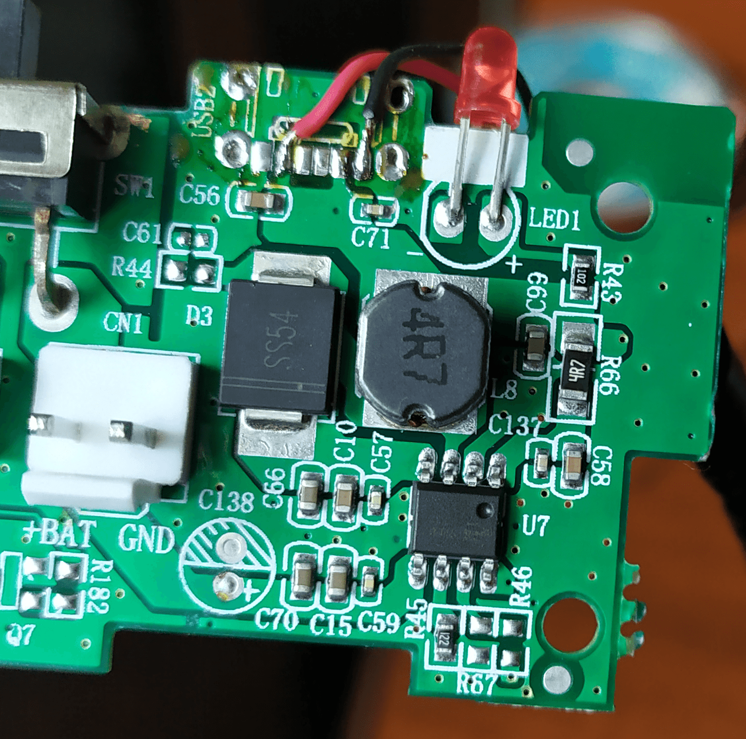

Отличие CS5090EA от CS5090E
Существует две модификации микросхемы CS5090 c буквами E и EA в конце маркировки. Казалось бы, разницы особой нет. Но...

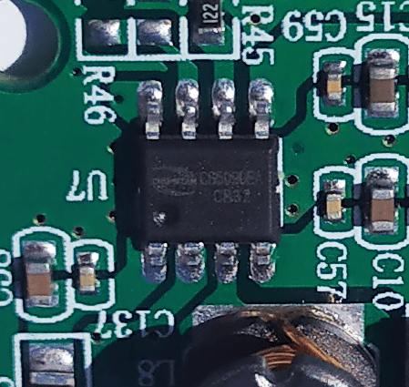

На следующем фото показана микросхема CS5090EA, которая распаяна на плате от портативной Bluetooth-колонки SVEN PS-650.
Контроллер заряда CS5090EA с элементами обвязки на печатной плате
Опираясь на даташит от CS5090E была проведена сверка с тем, что распаяно на печатной плате. Нашлись расхождения.
Судя по всему, печатная плата изначально разводилась под микросхему CS5080E, которая совместима с микросхемой CS5090E. Резистор R66 (4,7 Ом) по входу питания VIN решили оставить. Делитель на резисторах R67 и R46 убрали вовсе, так как они нужны только для CS5080E (контроль входного напряжения по выв. VSEN). Индуктивность дросселя L8 – 4,7μH (мкГн), хотя в даташитах рекомендуют ставить на 2,2μH (мкГн), но на типовых схемах встречается и 4,7.
Вывод 7 (NTC) никуда не подключен. Далее мы узнаем, с чем это связано.
Основное внимание привлёк резистор R45, с помощью которого задаётся зарядный ток по выводу ICHG. Его номинал оказался очень мал, всего 1,2 килоома.
Оказалось, что микросхема CS5090EA имеет следующие особенности:
  • Сопротивление резистора RICHG, рассчитывается по следующей формуле RICHG = 1000/ICC. Таким образом, чтобы установить ток заряда 1 A для CS5090E, потребуется резистор RICHG с номинальным сопротивлением 10кОм, а для CS5090EA всего 1кОм.
  • Вывод NTC является мультиплексированным. Он может быть использован, как для контроля температуры батареи, так и для включения/отключения микросхемы.
    Если вывод NTC никуда не подключен (на нём напряжение менее 0,2V), то это разрешает штатную работу микросхемы. Но, если подключить 7 вывод к общему проводу (GND) – чип отключает зарядку. Удобно, если требуется управление от внешнего микроконтроллера или какого-либо управляющего узла.
    Если же необходим контроль температуры батареи, то для этого к 7 выводу NTC подключаются соответствующие элементы обвязки.
  • CS5090EA оснащена функцией адаптивной регулировки температуры. При нагреве микросхемы до 120°C (TREG) зарядный ток будет уменьшен, что приведёт к понижению температуры чипа. Так микросхема будет продолжать заряд и не будет подвергаться перегреву. Микросхема CS5090E также имеет функцию защиты от перегрева, но, работает она более жёстко, полностью отключая заряд при нагреве чипа до 140°C.
  • Порог входного напряжения, при котором происходит адаптация зарядного тока для CS5090E составляет 4,5 В, а для CS5090EA – 4,2 В.

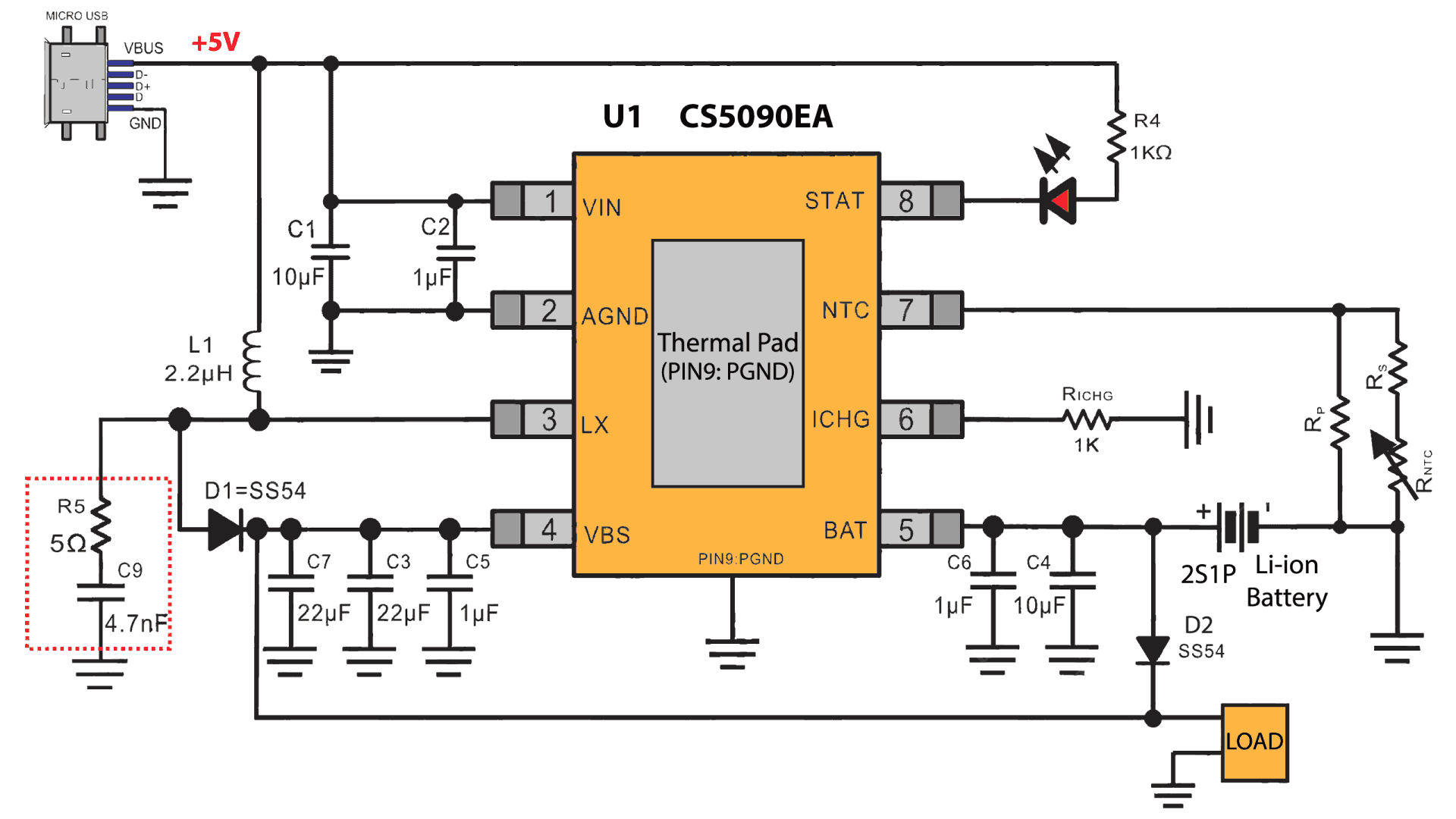

Принципиальная схема зарядного устройства на микросхеме CS5090EA с цепью подключения нагрузки показана далее.
Схема зарядного устройства на CS5090EA с цепью подключения нагрузки
Примечание к схеме.
  • В качестве SMD-дросселя L1 рекомендуется использовать силовую катушку индуктивности (smd power inductor) серии SWPA5040S номинальной индуктивностью 2,2μH (мкГн) и током насыщения 5А. (SWPA5040S2R2NT и подобные);
  • В случае, если аккумулятор съёмный или к его клеммам в качестве нагрузки (LOAD) подключены индуктивные элементы (например, электродвигатель), то рекомендуется установить рядом с конденсатором C4 ещё один конденсатор ёмкостью не менее 100 мкФ. Это необходимо для обеспечения надёжной работы схемы;
  • Если контроль температуры батареи не требуется, то 7 вывод NTC можно оставить неподключенным;
  • SMD-конденсаторы необходимо располагать на печатной плате как можно ближе к выводам микросхемы;
  • Цепь R5C9 позволяет снизить уровень излучаемых электромагнитных помех (ЭМП, EMI).

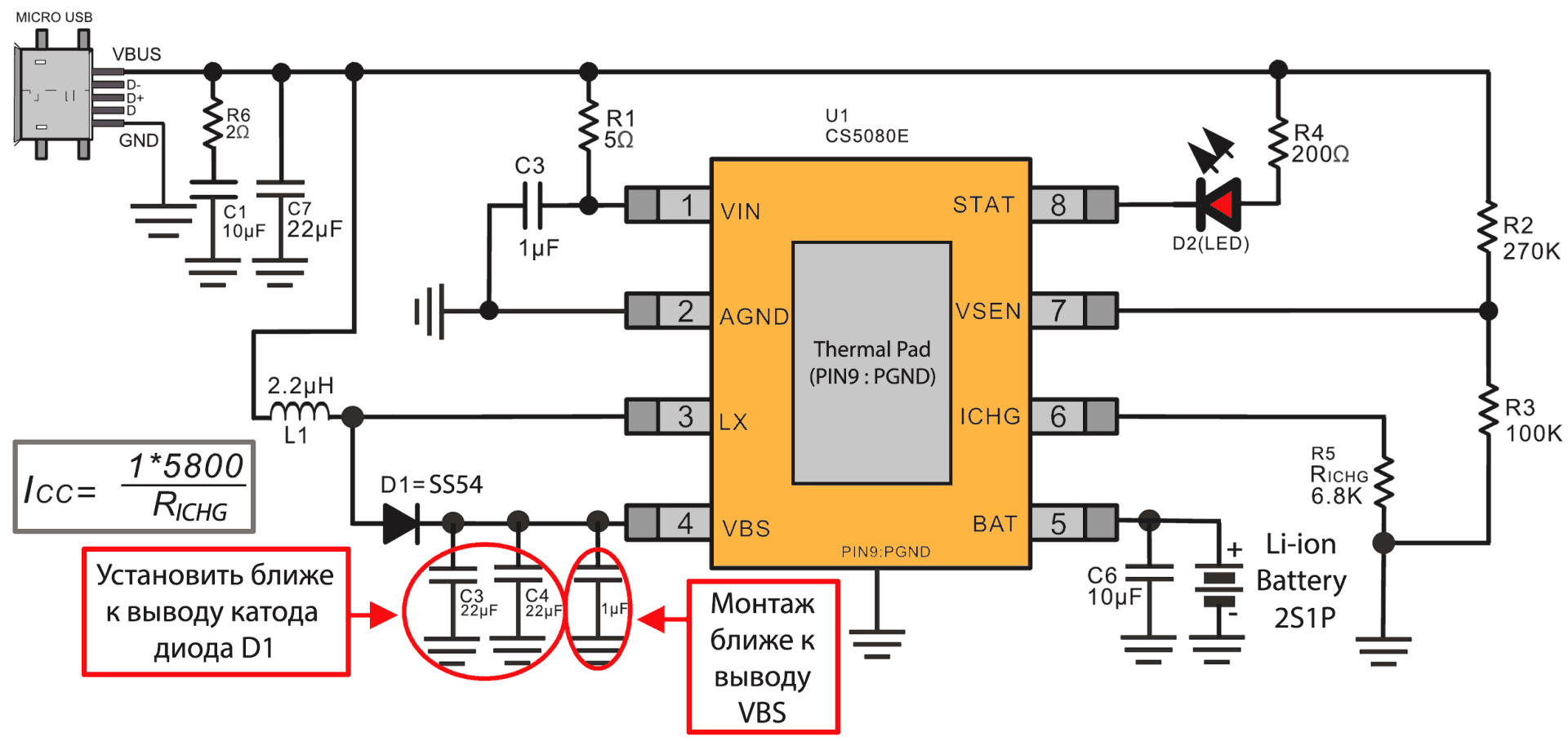

Совместимость микросхемы CS5090E и CS5080E
Микросхемы CS5090E и CS5080E являются аналогами и при определённых корректировках в обвязке взаимозаменяемы. Основное отличие CS5080E от CS5090E состоит в том, что в ней отсутствует узел, отвечающий за контроль температуры батареи.
Вместо вывода NTC имеется вывод VSEN, по которому осуществляется контроль уровня входного напряжения. Также различается рабочая частота DC-DC преобразователя (600 кГц против 500) и формула расчёта сопротивления резистора RICHG для настройки зарядного тока ICC по выводу ICHG.
Корпус и цоколёвка (pinout) микросхем совпадает полностью.
Далее приведена принципиальная схема зарядного устройства на микросхеме CS5080E.
Принципиальная схема зарядного устройства на микросхеме CS5080E

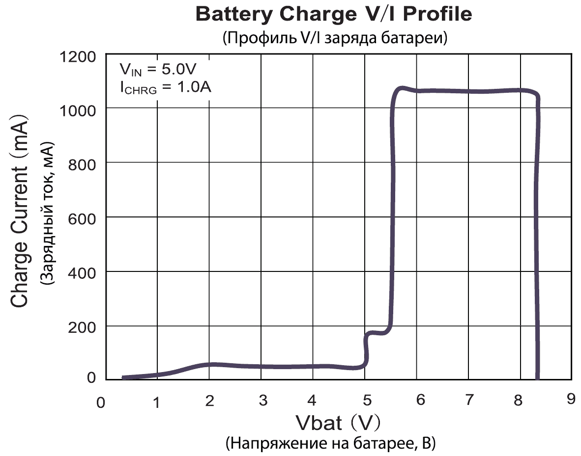

Процесс заряда любого литиевого аккумулятора состоит из двух этапов и ведётся по методу CC/CV (постоянный ток/постоянное напряжение).
Алгоритм процесса зарядки составной литий-ионной батареи хорошо визуализирует график Battery Charge V/I Profile.
График процесса заряда микросхемы CS5090E
Профиль V/I заряда батареи (микросхема CS5090E).
Когда батарея сильно разряжена и её напряжение составляет менее 2V (VSHORT), контроллер заряжает её током 1/20 ICC (~50...75 миллиампер).
Если напряжение на батарее становится более 2V и меньше 5,6V, контроллер заряжает батарею током 1/10 ICC (~100...150 миллиампер).
Если напряжение на батарее возрастает до уровня более 5,6V, контроллер переходит в режим зарядки постоянным током (CC). При этом зарядный ток резко возрастает и достигает максимальной величины ICC (1...1,5 ампера). Максимальный зарядный ток ICC устанавливается резистором RICHG.
Когда в процессе заряда напряжение на батарее достигнет уровня 8,36...8,44V (VCV), контроллер перейдёт в режим поддержания постоянного напряжения (CV). При этом зарядный ток резко падает. Если он снижается до уровня менее 100 мА, то процесс заряда считается завершённым, зарядка прекращается.
Если батарея разрядится и напряжение на её клеммах снизится на 200 милливольт (ΔVRCH) до уровня 8,2V, контроллер вновь начнёт процесс заряда.
