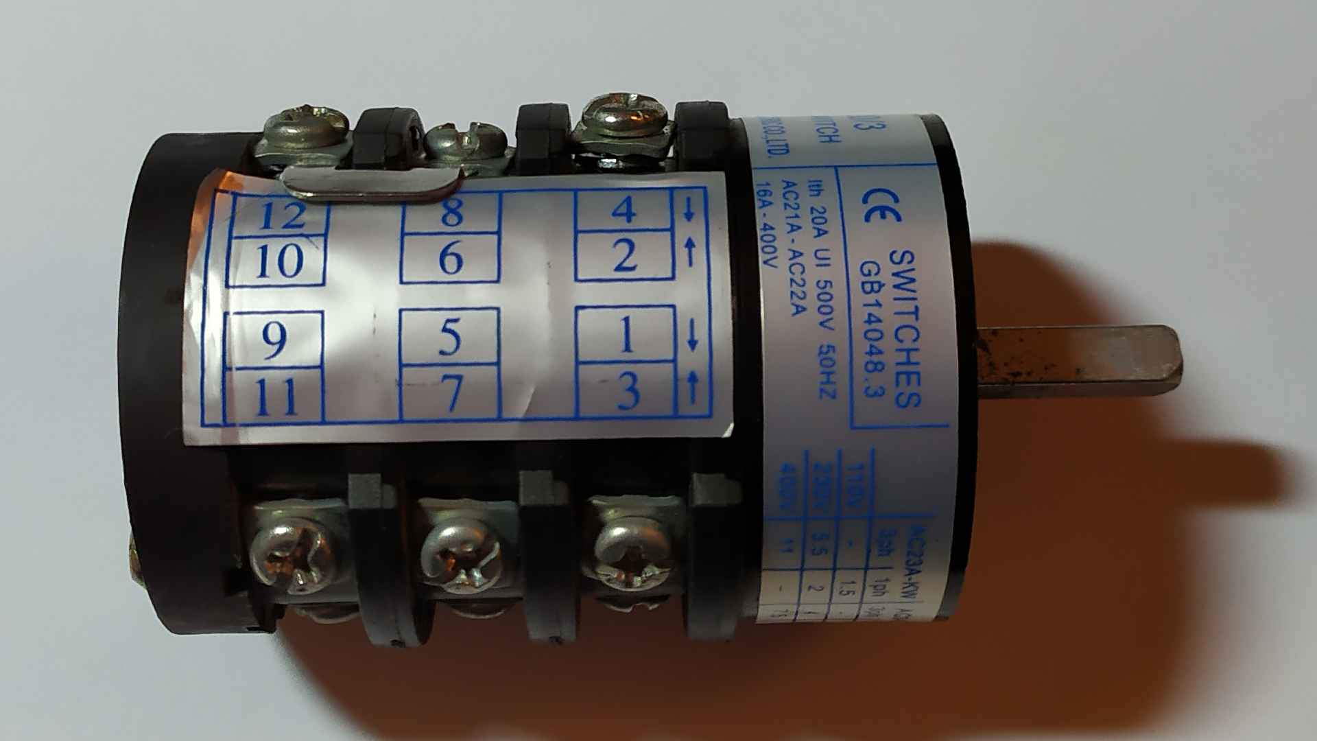

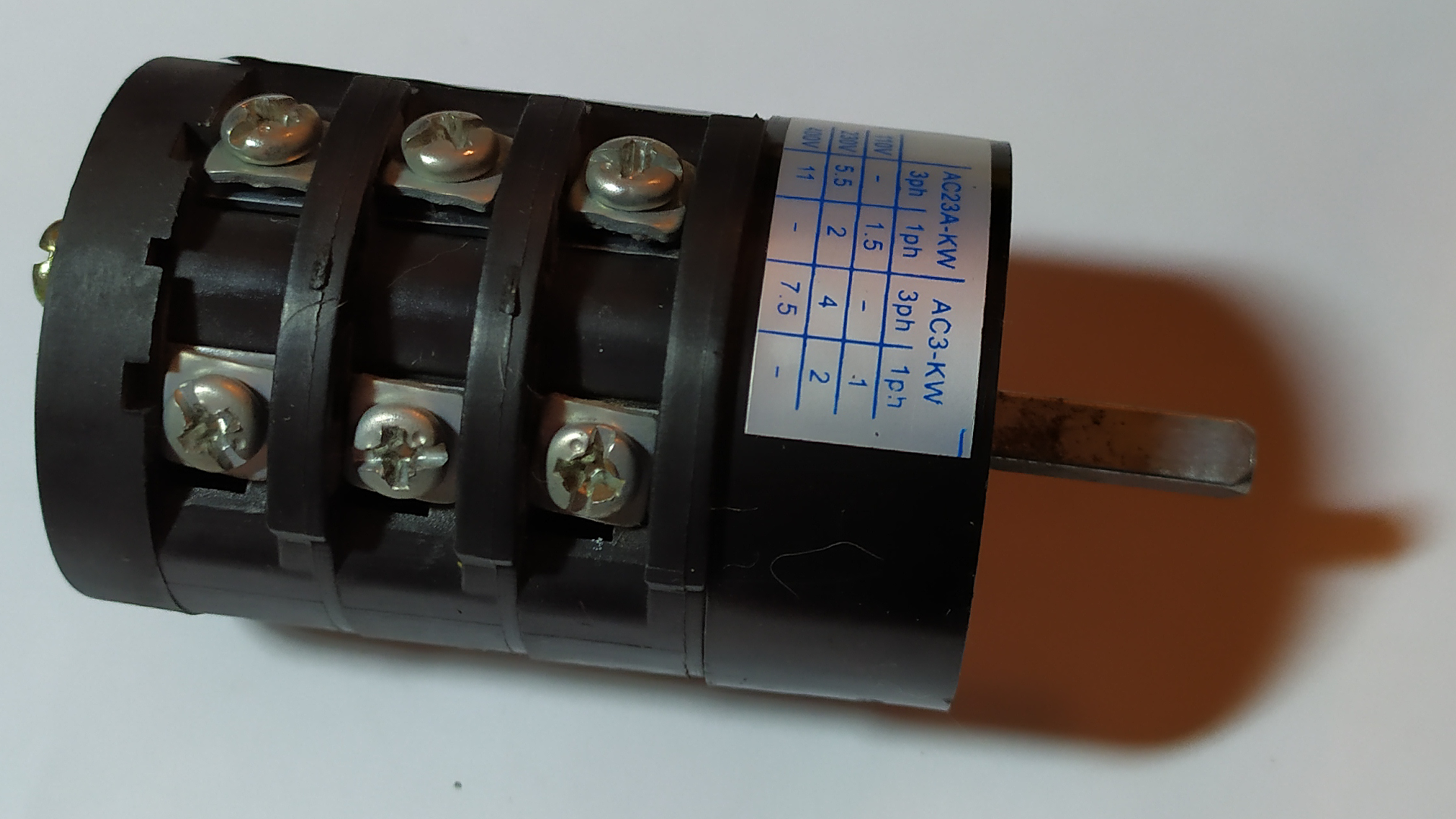

Переключатель HZ5B-20/3 представляет собой кулачковый пакетный выключатель. Состоит из трёх секций (пакетов). В каждой секции имеется по две контактных группы. Контакты каждой секции изолированы друг от друга, что позволяет коммутировать три фазы, но для этого необходимо удалить внешние перемычки между клеммами 2 - 4 - 8 и 6 - 10 - 12.
Переключатель HZ5B-20/3. Вид со стороны маркировки.
На боковой стороне переключателя приклеена наклейка с указанием нумерации контактов. Она пригодится при проверке переключателя и сверки с таблицей коммутации.

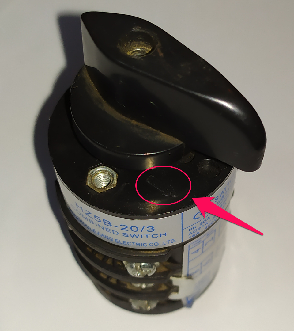

Положение «Выкл.» определяется по стрелке направленной вверх. Она отпечатана на боку пластикового корпуса со стороны вала, на который устанавливается поворотная рукоятка.
Указатель нейтрального положения переключателя.

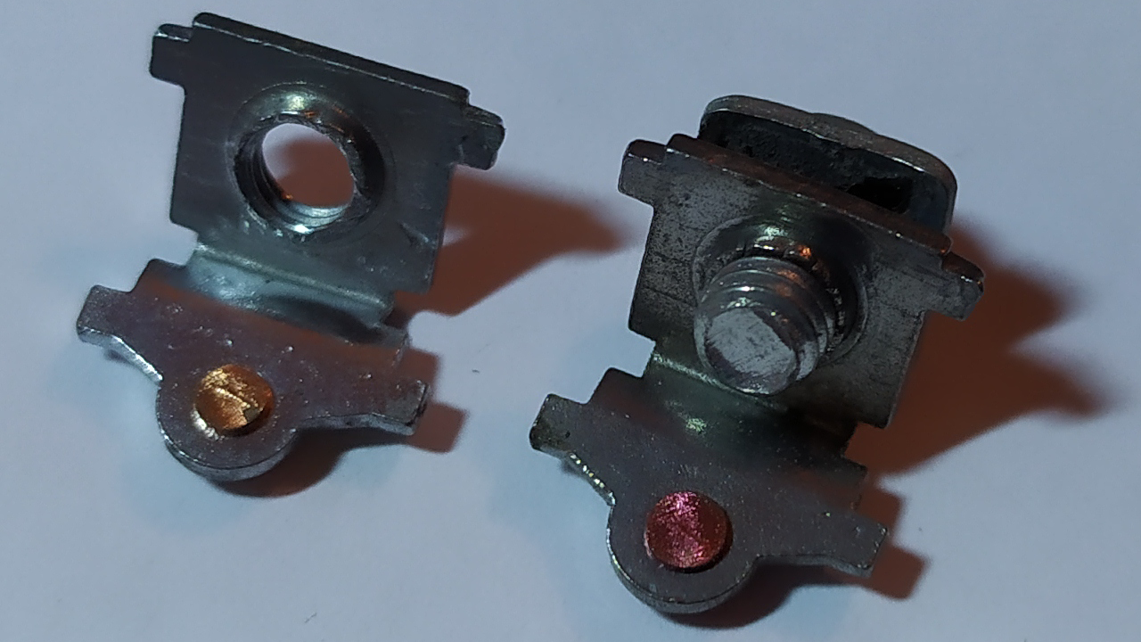

Основная причина, по которой переключатель выходит из строя, – это выгорание контактного слоя на “пятачках” подвижных и неподвижных контактов переключателя.
Огромные токи и искрение, вызванное электрической дугой при размыкании, делают своё дело. Вот фото тех самых контактов.
Контакты переключателя с выгоревшим контактным слоем.
В какой-то момент сопротивление в месте контакта возрастает настолько, что он перестаёт нормально проводить ток и начинает греться. Некоторые “пятаки”, которые, судя по желтовато-красному цвету выполнены из меди, при чрезмерном нагреве приобретают багровый оттенок.
Изменение цвета выгоревших контактов.

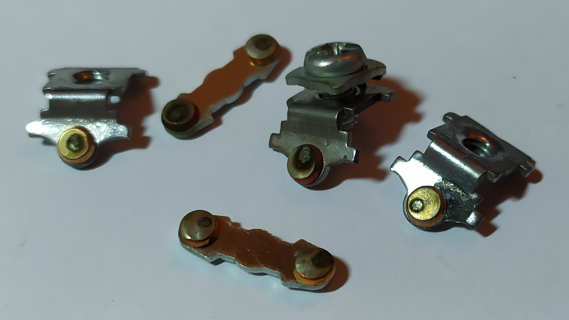

Восстановление работы переключателя сводится к поэтапной разборке трёх секций (пакетов) с контактными группами и зачистке до блеска тех самых “пятачков” у подвижных и фиксированных контактов.
Обгоревшую поверхность контактов нужно зачистить наждачной бумагой зернистостью 180...220 или более мелкой. Зачищенную поверхность можно протереть ваткой или тряпкой, смоченной изопропиловым спиртом.
Естественно, при такой механической обработке мы стираем тонкий контактный слой в составе которого, вроде как, есть серебро. Но лучше так, чем оставлять всё, как есть.

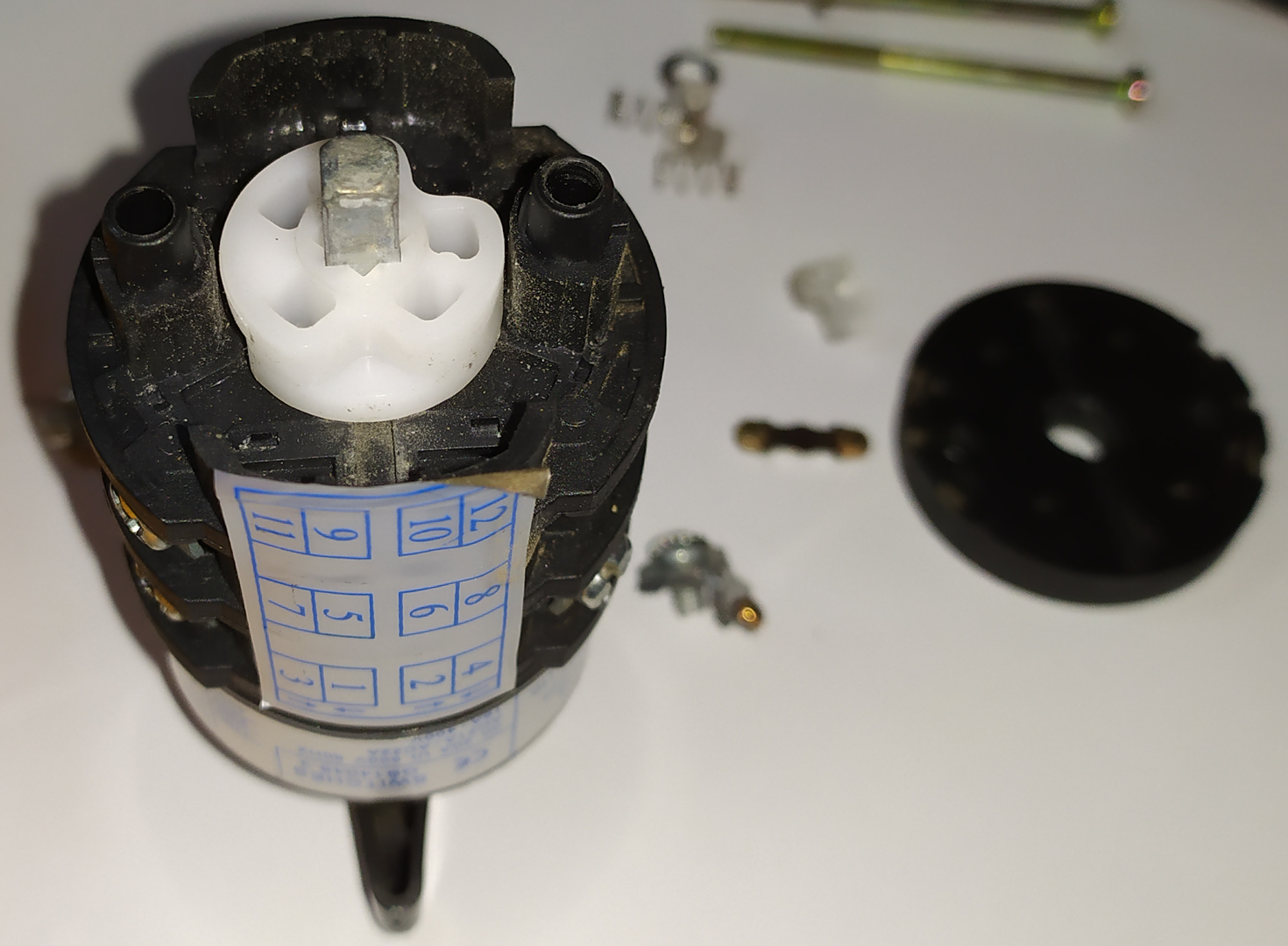

Перед разборкой устанавливаем рукоятку переключателя в нейтральное положение «Выкл.».

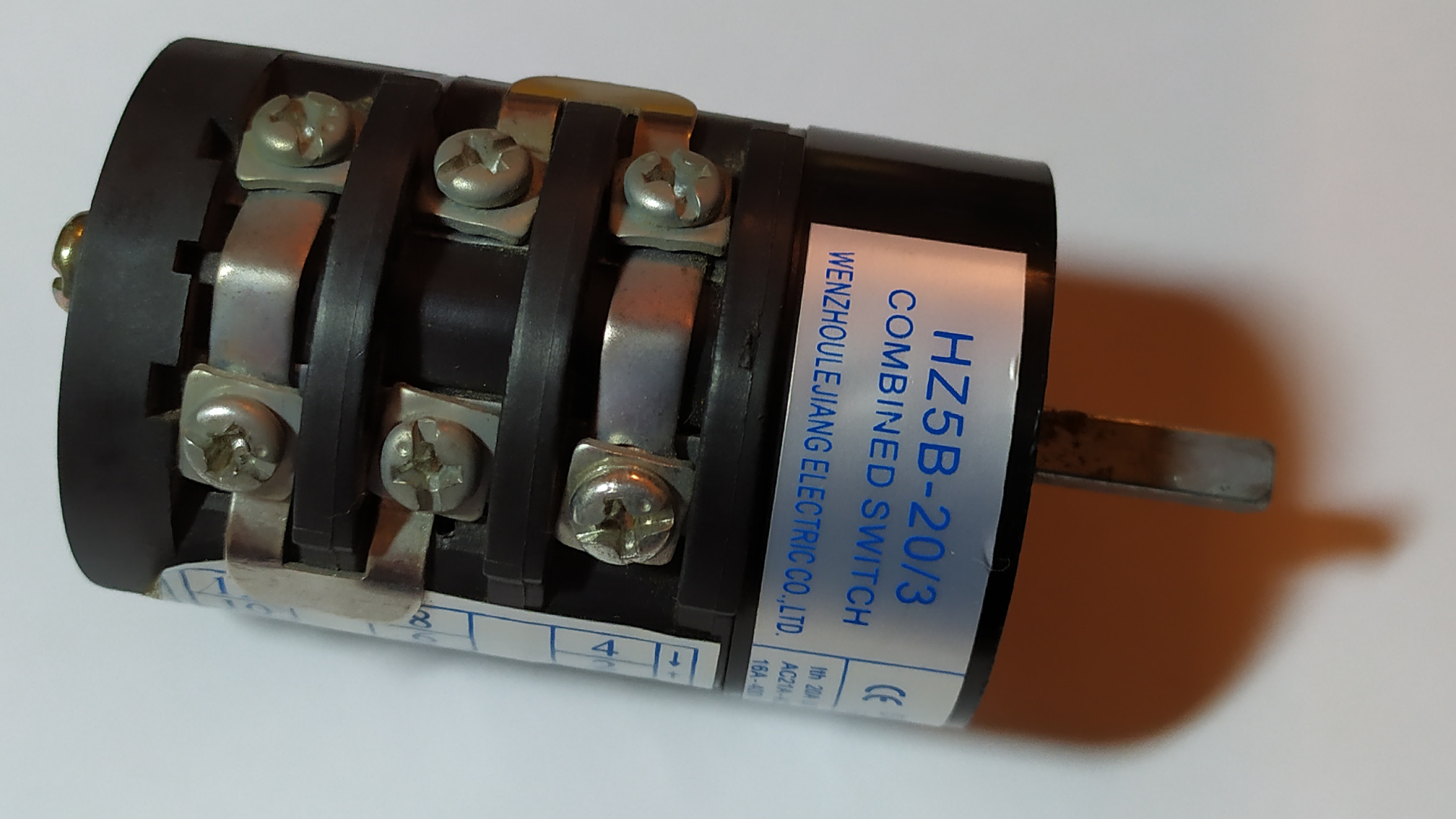

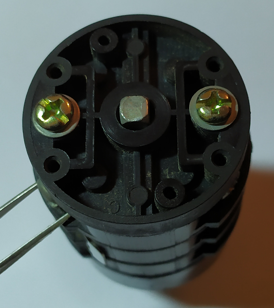

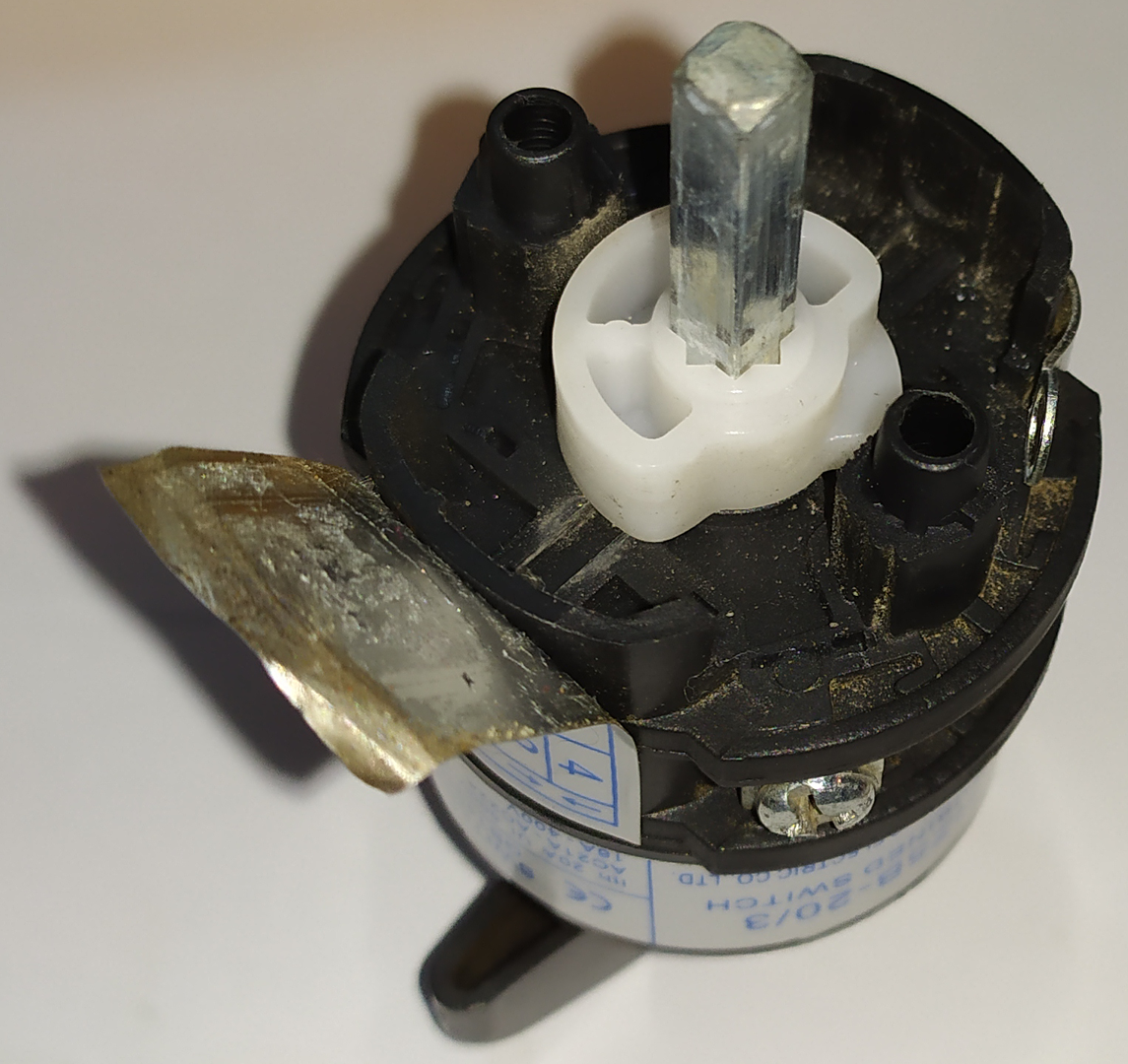

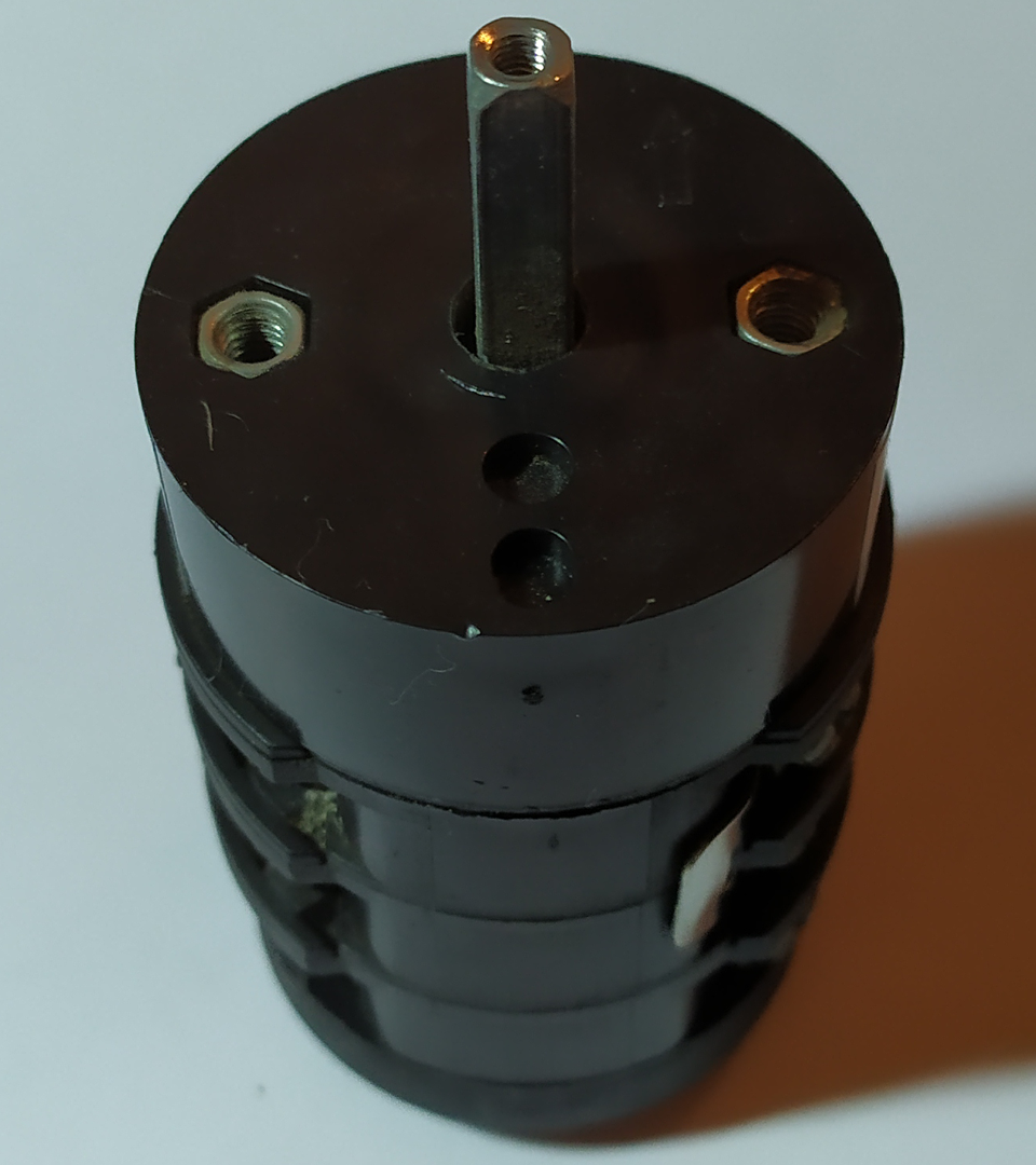

Переключатель состоит из трёх секций. Секции стянуты двумя сквозными болтами. Чтобы разобрать переключатель полностью выкручиваем их. При этом нужно слегка придерживать элементы корпуса.
Переключатель HZ5B-20/3. Вид со стороны вала.
Наклейку на корпусе с нумерацией контактов полностью отклеивать не стоит. Просто слегка отгибаем её, чтобы она не мешала последующей разборке секций.
HZ5B-20/3. Вид с тыльной стороны.

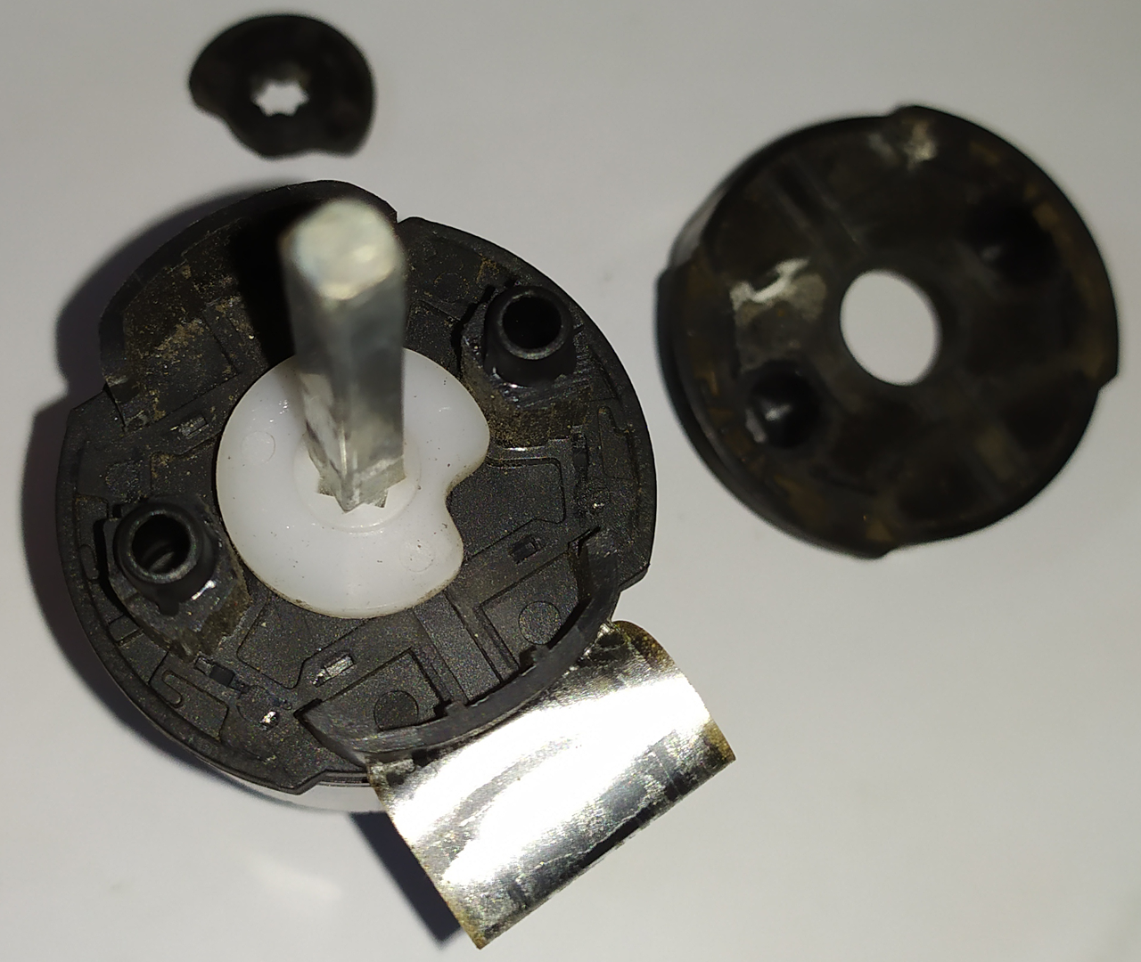

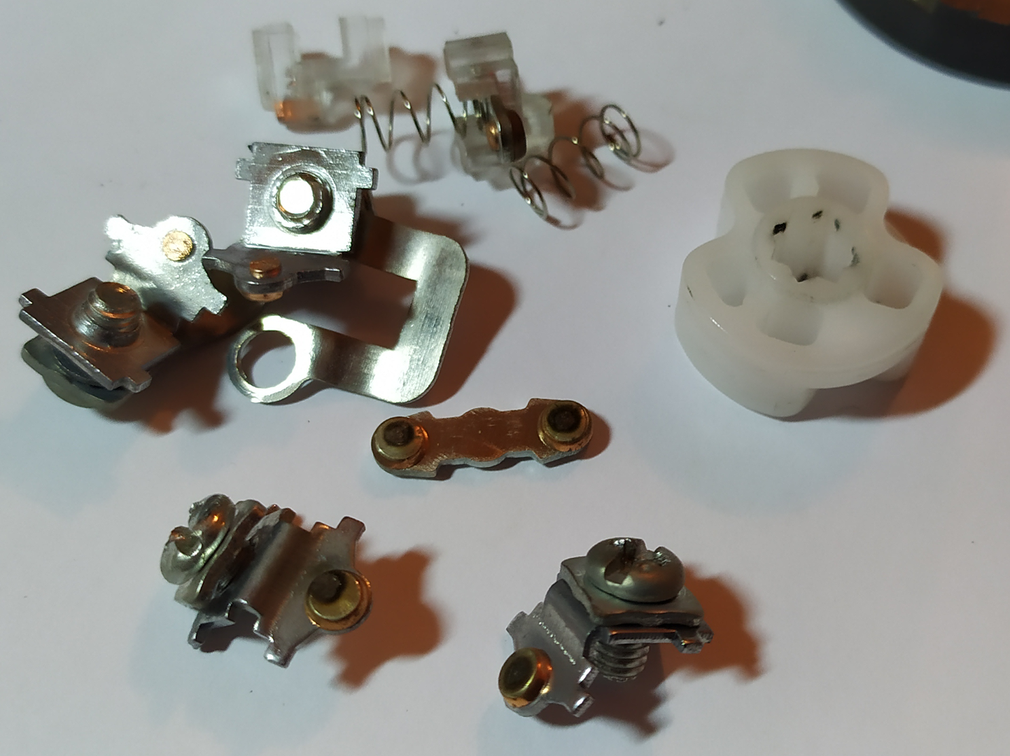

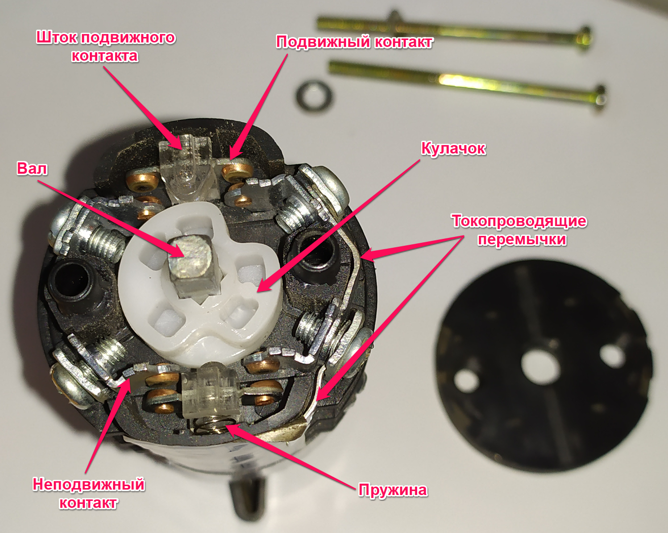

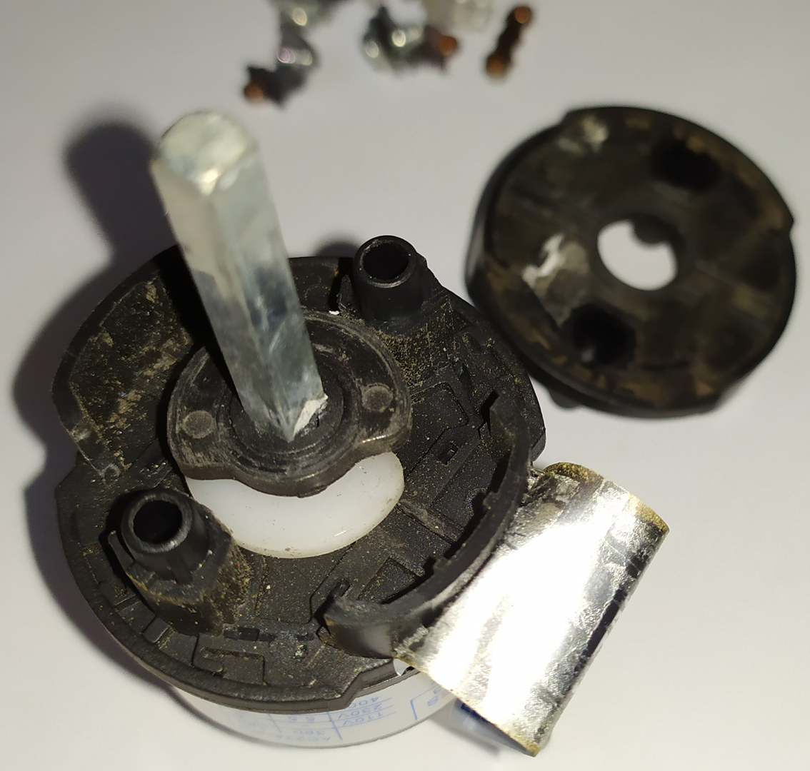

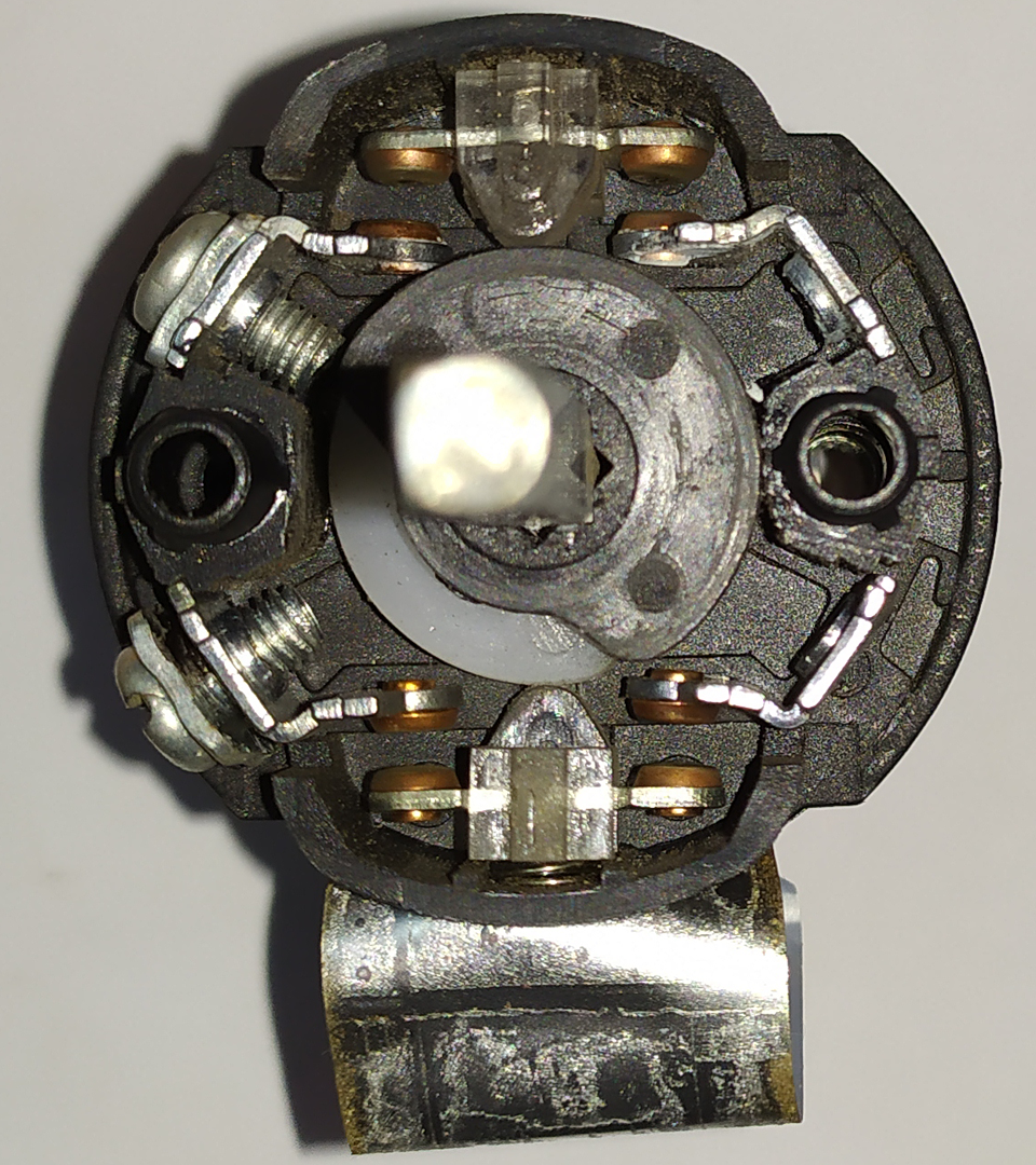

Аккуратно снимаем крышку первой секции. Делать это нужно осторожно, так как внутри есть пружины.
Разборка переключателя. Основные элементы секции переключателя.
Если они будут утеряны, то ремонт переключателя растянется по времени. Поэтому освобождаем рабочее место, чтобы, в случае чего, найти выскочившие пружинки, контакты или пластиковые детали.
Контакты, пружины, кулачок, шток и перемычки.

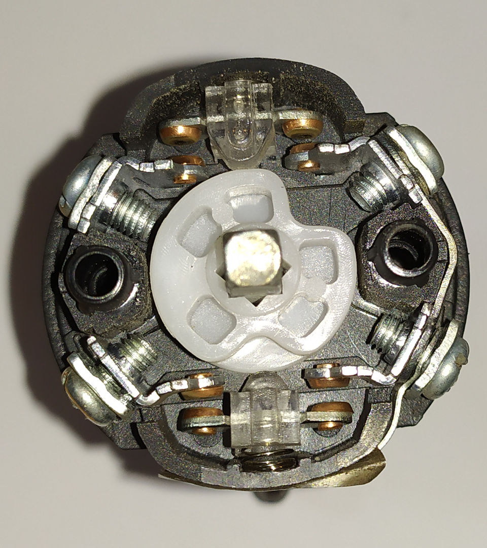

Далее приведу фото каждой секции в разобранном виде. По фото будет легко восстановить расположение элементов в корпусе каждой секции. Обращаем внимание на положение кулачка из белого пластика, который установлен на валу переключателя.
Он двигает шток подвижного контакта и за счёт этого происходит замыкание или размыкание контактных групп. При последующей сборке нужно точно восстановить положение кулачка на оси вала, чтобы коммутация контактов происходила правильно.

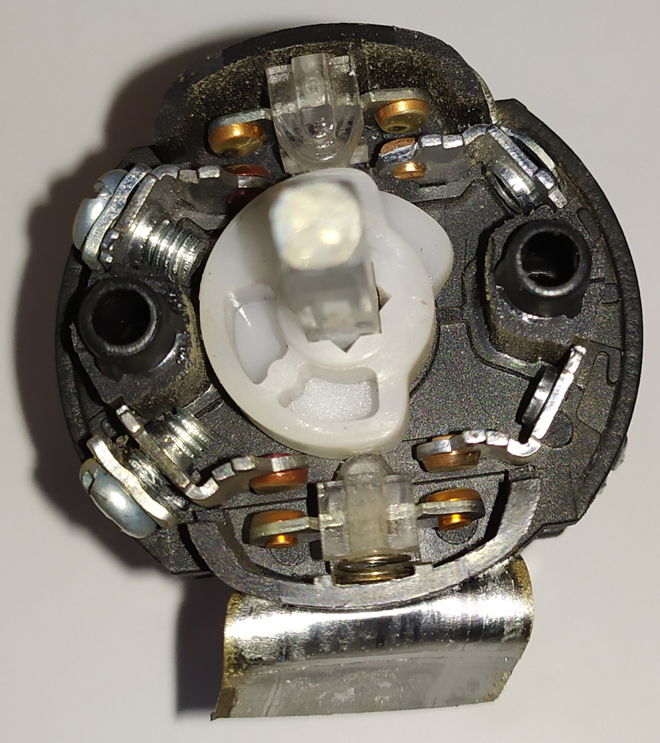

Первая секция.
Переключатель HZ5B-20/3. В разборе. Первая секция.
Вынимаем контакты – “пятачки”. Далее снимаем с вала кулачок из белого пластика, чтобы освободить крышку второй секции.
Переключатель с разобранной первой секцией.

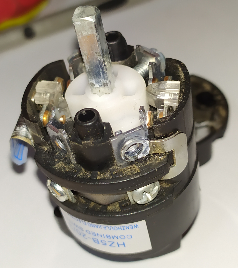

Вторая секция.
Переключатель HZ5B-20/3. В разборе. Вторая секция.
У переключателя имеются внешние перемычки, которые соединяют между собой клеммы 2 - 4 - 8 и 6 - 10 - 12. В процессе разборки переключателя их придётся отсоединить.
Разборка переключателя. Перемычки между клеммами.
С элементами второй секции делаем то же, что и с первой. Вынимаем, чистим. Снимаем белый кулачок и пластиковую часть.
Демонтаж элементов второй секции переключателя.
