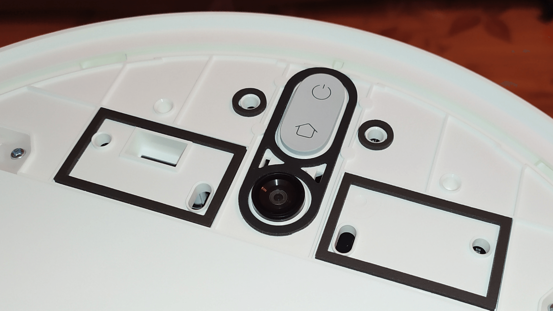

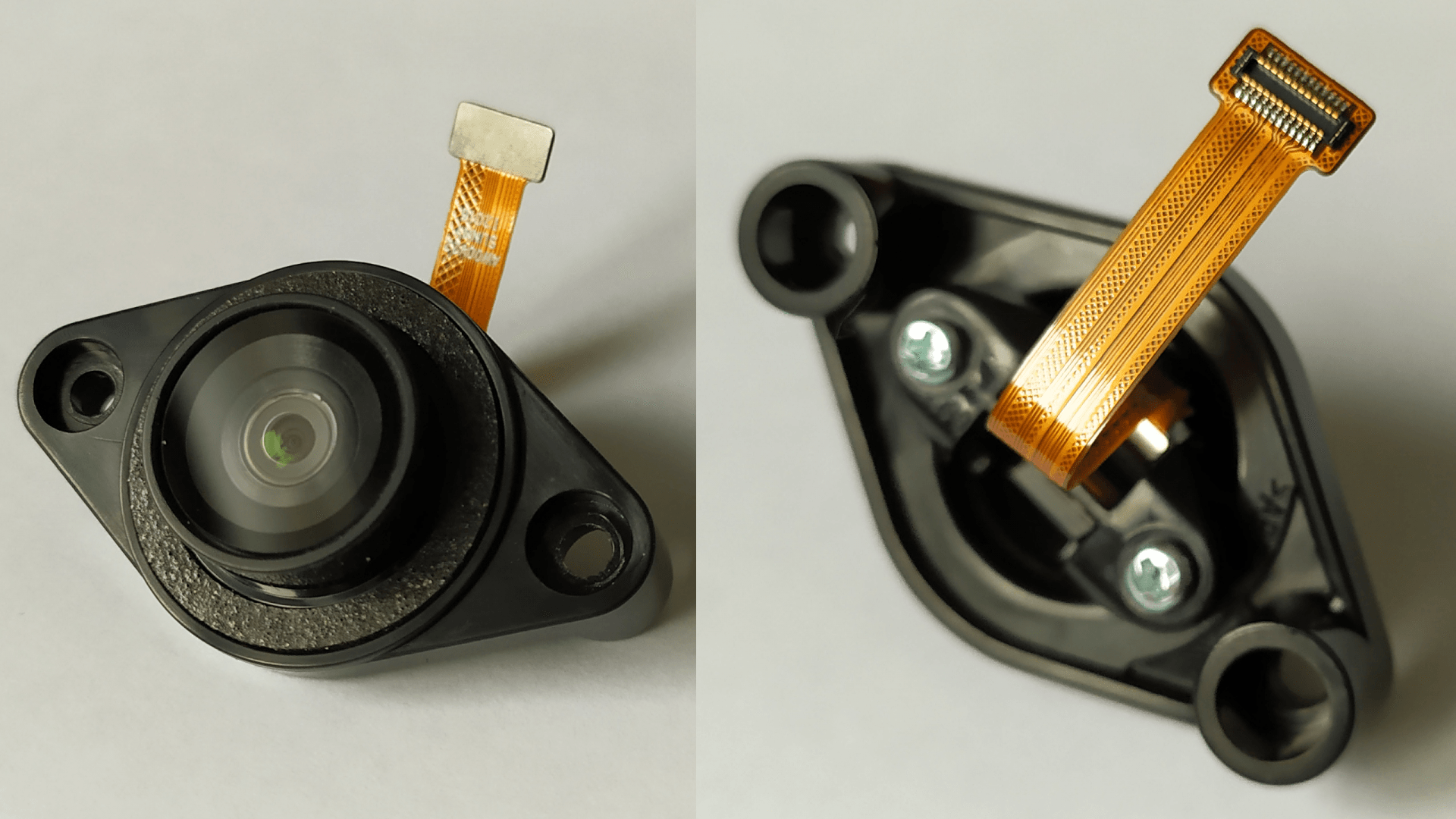

Визуальный навигационный датчик.
Визуальный навигационный датчик необходим для построения карты помещения и относится к системе позиционирования робота-пылесоса.
Система позиционирования основана на алгоритмах SLAM (Simultaneous Localization And Mapping).
С их помощью управляющая программа робота-пылесоса создаёт карту помещения, обновляет её в реальном времени, вычисляет оптимальный алгоритм уборки, определяет, где уборка уже произведена и где ещё предстоит убраться. Построенная карта позволяет определить кратчайший путь до зарядной док-станции после завершения работы.
То есть робот-пылесос перемещается по помещению не случайно (рандомно), а с неким пониманием об обстановке, о том где он находится сам.
В качестве визуального датчика, который применяется для навигации робота-пылесоса в помещении, обычно используется оптическая камера или лидар (LDS-датчик, LiDAR). В данном аппарате установлена широкоугольная видеокамера.
Визуальный навигационный датчик робота-пылесоса
С одной стороны, за счёт её компактности удаётся уменьшить высоту робота-пылесоса, но точность определения местоположения в пространстве ниже, чем у аппаратов с лидаром. Кроме всего прочего, при использовании камеры в роли оптического датчика требуется поддерживать в убираемом помещении хороший уровень освещения.
Широкоугольная видеокамера - визуальный датчик
Камера работает в паре с процессором MR133, который кроме всего прочего содержит процессор датчика изображения (ISP, – Image Sensor Processor). Это позволяет управляющему софту использовать изображения (фотографии) и видеопоток для построения карты окружающего пространства.
Об этом упоминалось в материале про материнскую плату робота-пылесоса Mi Robot Vacuum-Mop.
Видеокамера обозревает потолок, но за счёт широкого угла обзора в 166 градусов может запечатлевать и другие объекты.
Например, был скандал с утечкой фотографий, которые сделал подобный робот-пылесос. На фото была фигура человека, сидящего на белом камне.
Как оказалось, фотографии были нужны для обучения нейросетей, чтобы улучшить программное обеспечение робота-пылесоса.
В более дорогих моделях роботов-уборщиков можно встретить так называемую ToF-камеру, которая способна создавать объёмные снимки. Например, такая установлена в Mi Robot Vacuum-Mop 2 Ultra в передней части корпуса. С её помощью робот-пылесос более точно определяет контуры небольших предметов и границы проёмов ниже высоты корпуса, в которых он может застрять.

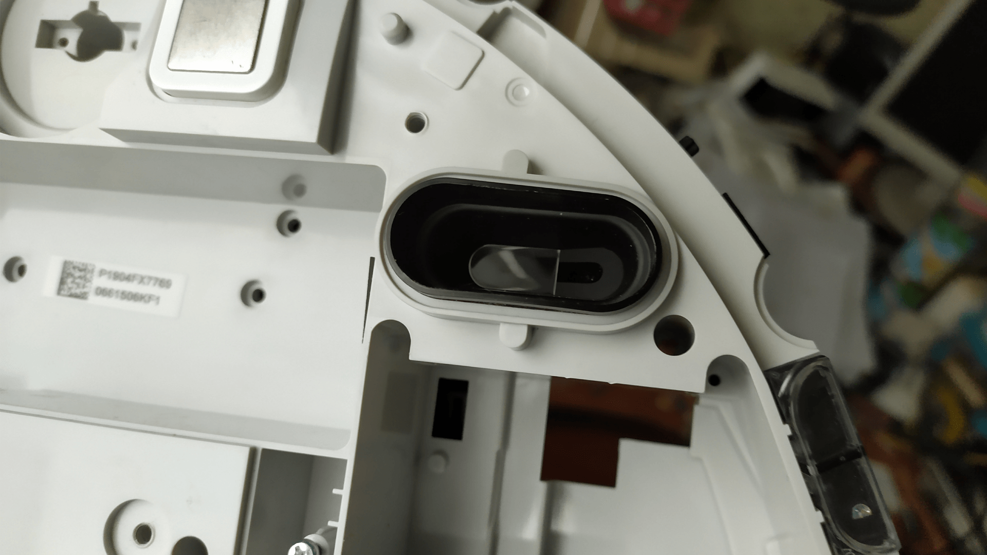

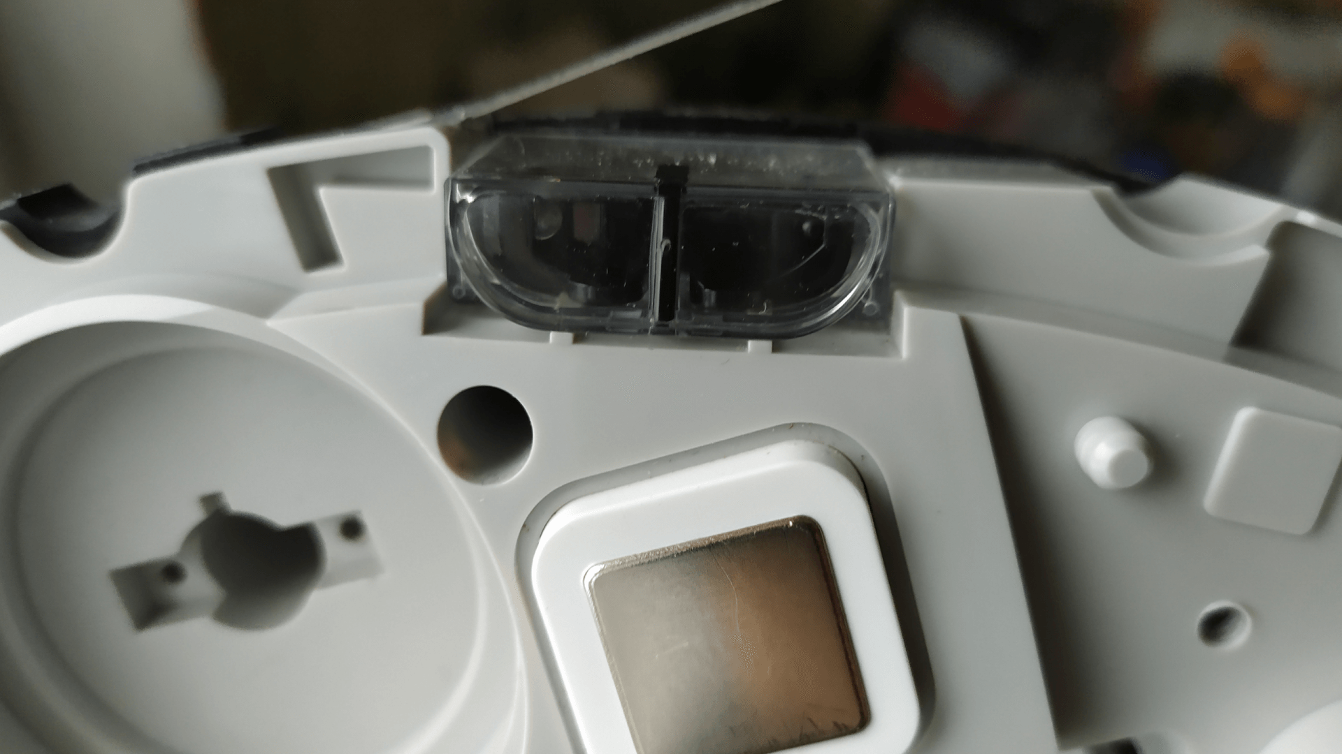

Датчик движения.

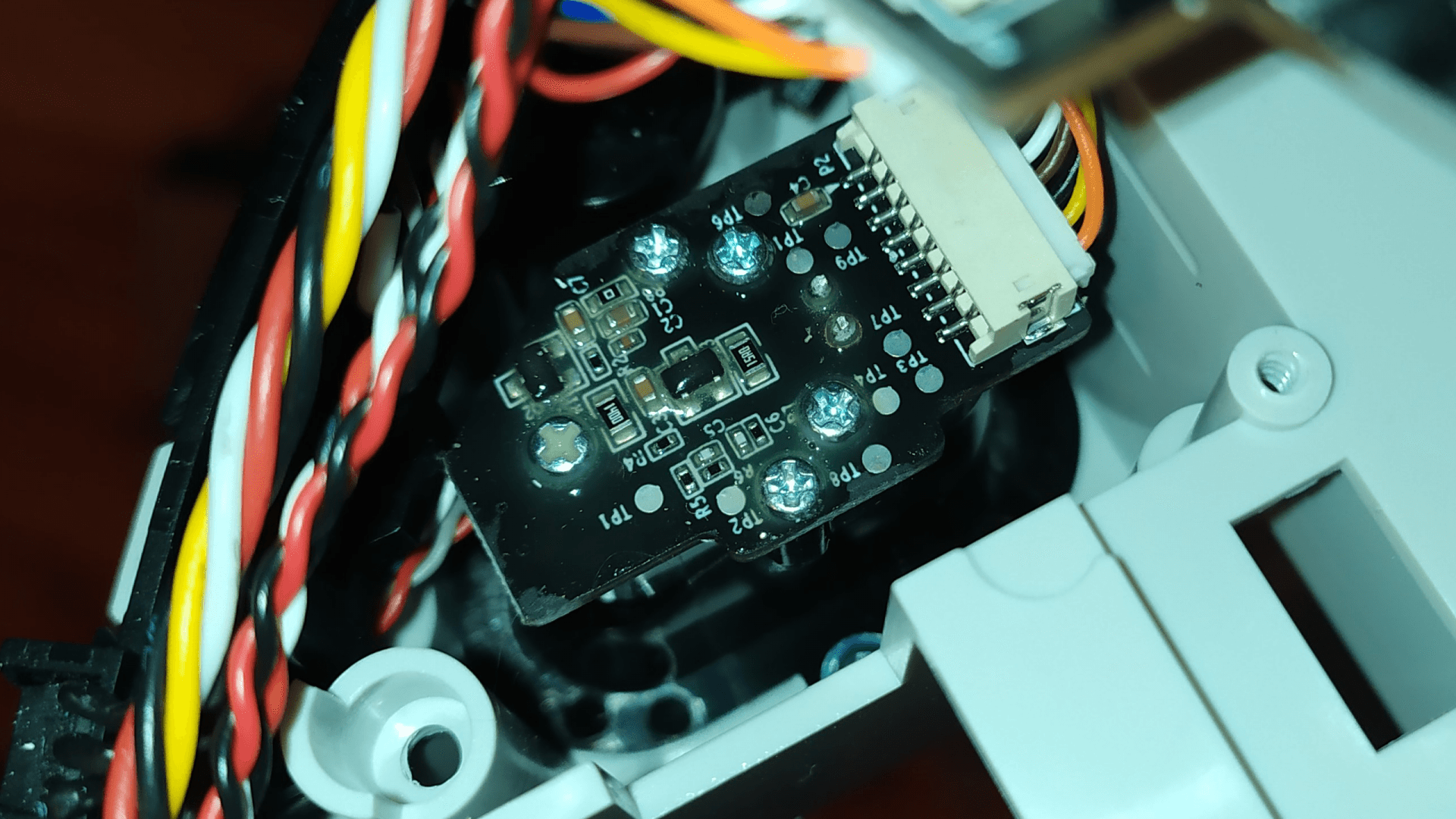

Окно датчика движения расположено в левой передней части корпуса перед мотор-колесом. В своей работе датчик использует инфракрасное излучение.
Датчик движения на корпусе робота-пылесоса
Как и большинство узлов робота-пылесоса датчик движения выполнен в виде отдельного модуля.
Модуль датчика движения
Поскольку детально разобрать данный модуль не удалось, то осмелюсь предположить, что по своему устройству он напоминает оптический датчик рядовой компьютерной мыши.
Судя по всему датчик движения необходим для определения пройденного пути и, возможно, угла поворота. Является частью одометра.
В других моделях роботов-уборщиков датчик пройденного пути обычно встраивают в третье, вспомогательное колесо или ролик. Обычно он реализован в виде энкодера: оптического, резистивного, щёточного или сделан на базе датчика Холла.
Также датчик-энкодер встраивают в мотор-колёса. С его помощью определяется угол поворота колеса.

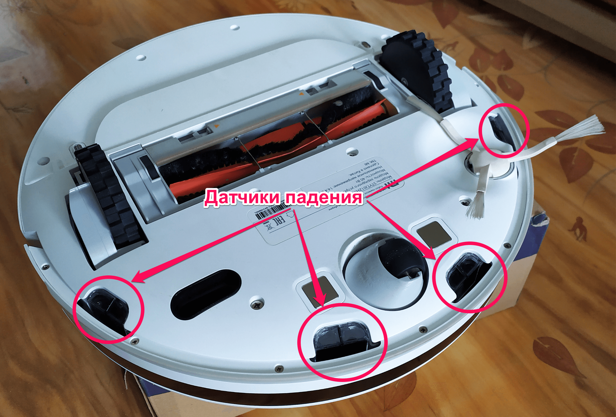

Датчики падения.
Чтобы предотвратить падение робота-пылесоса, например, при уборке на этаже применяются четыре датчики падения. Ещё их называют датчиками перепада высоты или провала.
Они расположены по периметру нижнего края днища во фронтальной части корпуса.
Расположение датчиков падения на корпусе робота-пылесоса

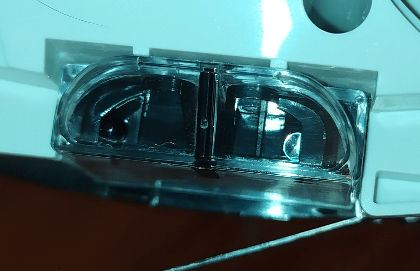

Каждый датчик падения представляет собой открытую оптопару, состоящую из излучающего ИК-диода и фототранзистора. Их легко разглядеть в прозрачном корпусе модуля.
Датчик падения - открытая оптопара
ИК-диод имеет корпус из прозрачного пластика, а фототранзистор из тёмного, который пропускает лучи инфракрасного диапазона.
Элементы внутри датчика падения: ИК-диод и фототранзистор

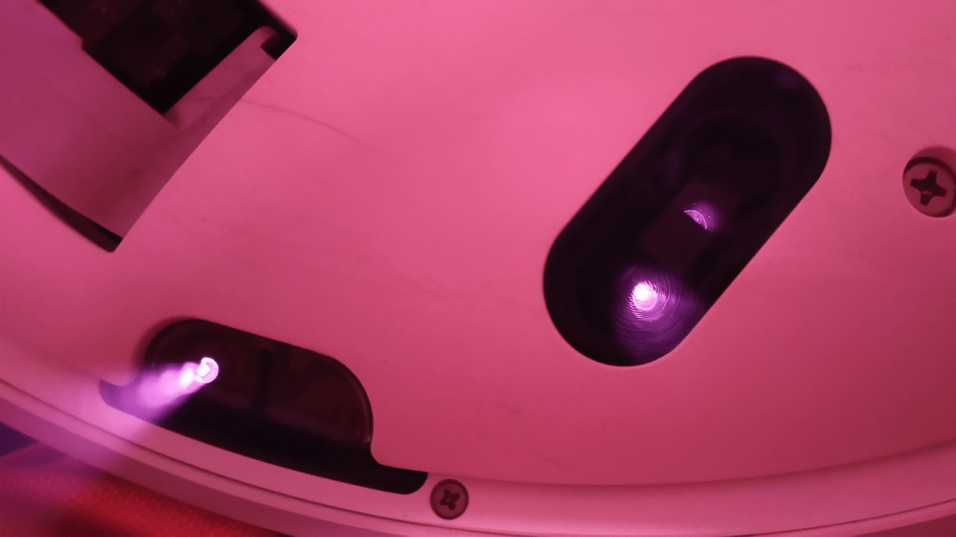

При работе робота-пылесоса можно наблюдать за излучением инфракрасных излучающих диодов (ИК-диодов) датчика движения и датчиков падения.
Излучение инфракрасного датчика движения и датчика падения
Датчики падения направлены на поверхность пола. Если фототранзистор оптопары перестаёт улавливать отражённый инфракрасный луч, это свидетельствует о том, что далее горизонтальная поверхность обрывается и следует избегать дальнейшего продвижения.

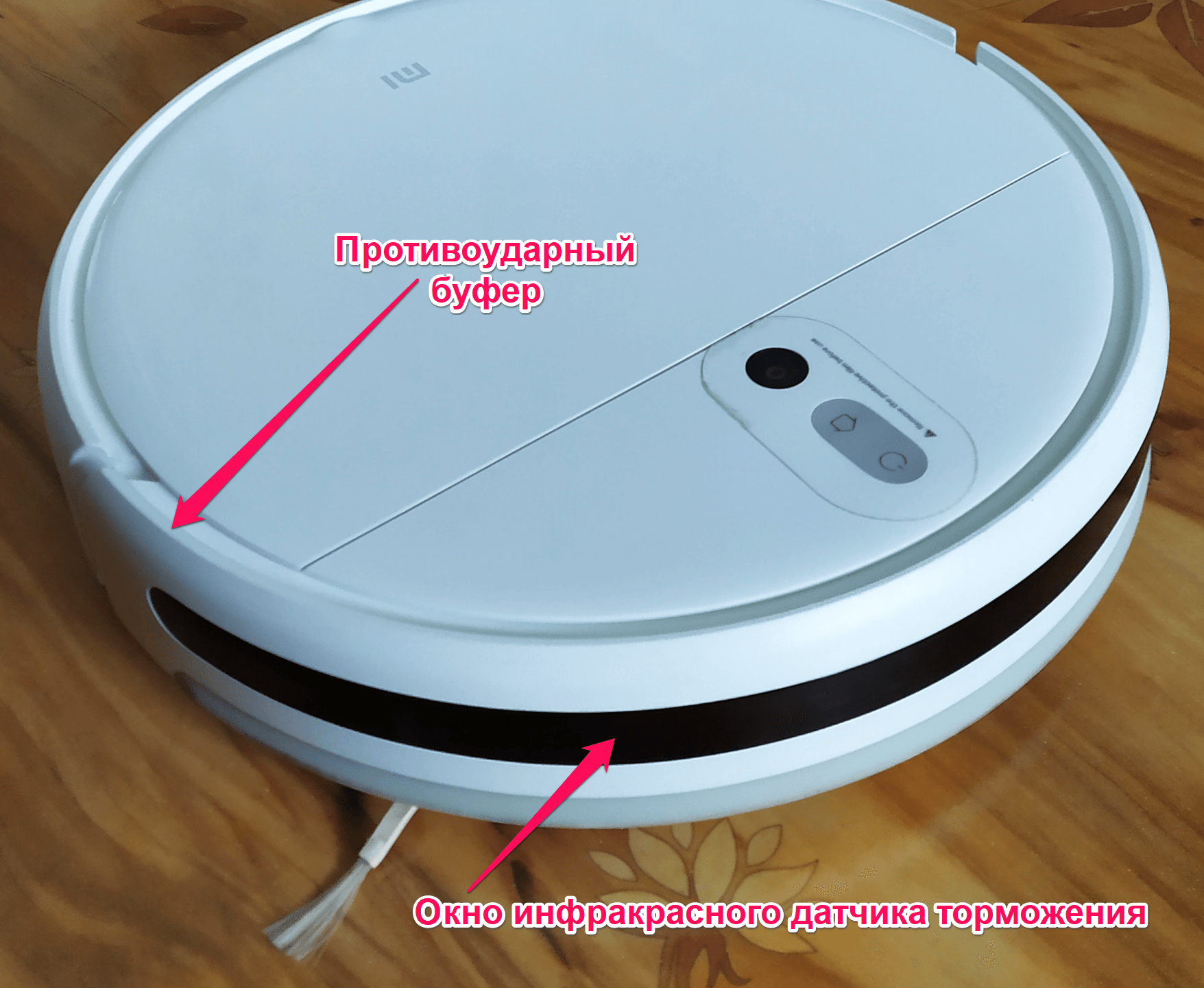

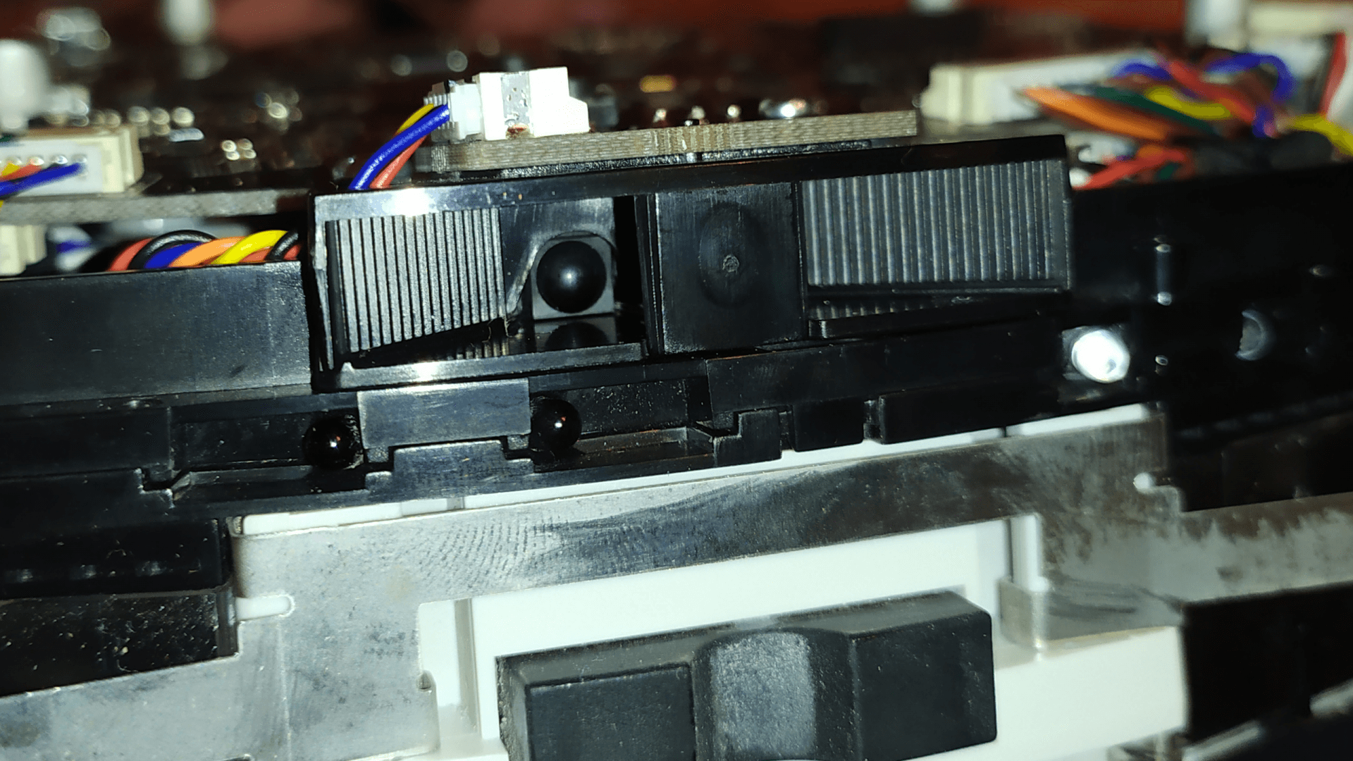

Датчики торможения.

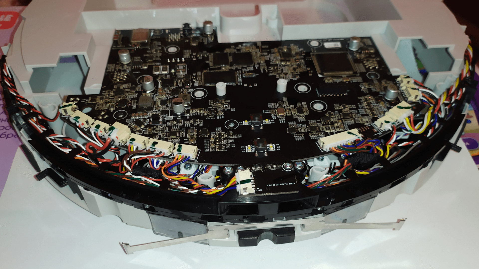

В противоударном буфере (бампере) есть продольное окно из полупрозрачного тёмного пластика. Оно свободно пропускает излучение инфракрасного диапазона.
Противоударный буфер и окно инфракрасного датчика торможения

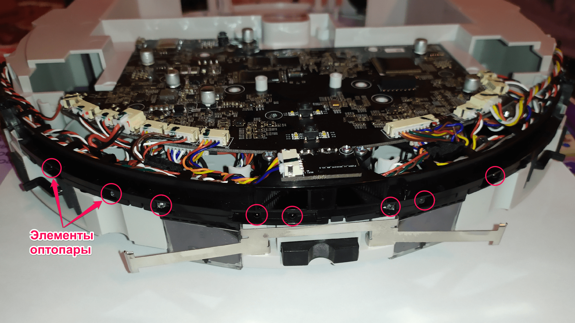

За ним, по периметру фронтальной части корпуса располагаются инфракрасные датчики – оптопары открытого типа наподобие тех, что используются в датчиках падения. Всего их семь. Дальность действия датчиков составляет 20 сантиметров. С их помощью робот-пылесос обнаруживает впереди стоящие препятствия.
Элементы оптопар датчика торможения

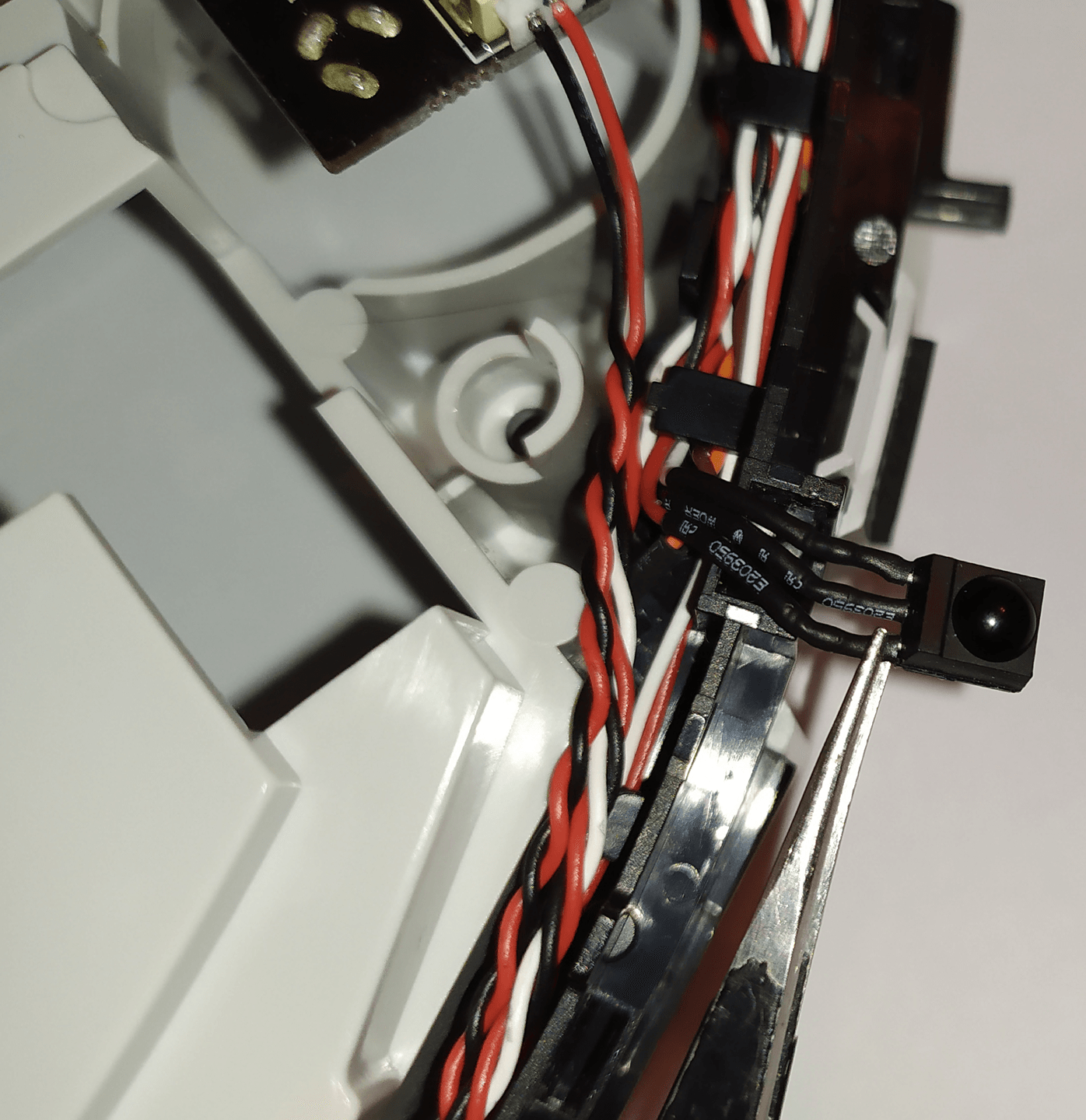

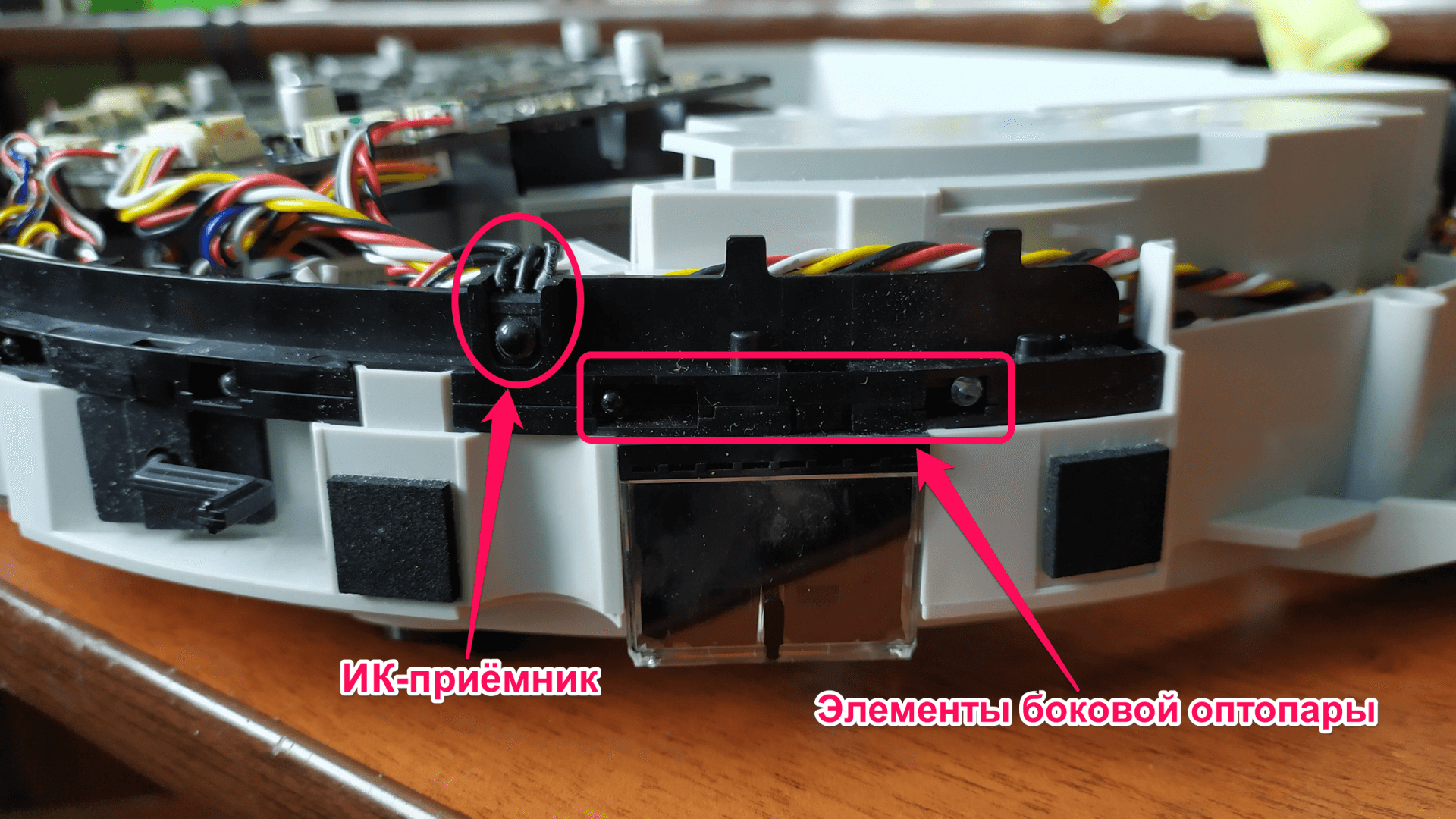

Для предупреждения касания боковыми частями корпуса поверхности стен и других препятствий, дополнительно с боковыми оптопарами используются два ИК-приёмника аналогичных тем, что установлены в датчике парковки. Их можно назвать датчиками стены или края.
Датчики стены на боковой стороне шасси робота-пылесоса
Судя по всему, они работают на приём отражённого от стены инфракрасного излучения, которое создаётся ИК-диодами оптопар. При достижении определённого порога "засветки" данного ИК-приёмника, робот-пылесос "понимает", что подъехал к стене слишком близко.
ИК-приёмник датчика стены
Боковые датчики очень важны, так как при их слабой реализации робот-пылесос перестанет держать безопасное расстояние до стен и будет задевать их боковыми частями корпуса, царапать обои или покрытие.
Стоит отметить, что подобные инфракрасные датчики плохо работают с тёмными поверхностями. Например, тёмная мебель цвета "венге" уже вызывает ложные срабатывания. Робот-пылесос не видит преград.
Проблему можно решить проклейкой по периметру уборки полосы малярного скотча, как раз напротив датчиков торможения (продольного окна в бампере). Но, такой вариант подойдёт не всем.
Ещё решением может быть проклейка полосы из материала, который видится через ИК-камеру, как материал белого цвета. Таким свойством обладает, например, полиэстер. Проверить материал можно любой видеокамерой с функцией ночной съёмки. На экране он должен отображаться в белом цвете.

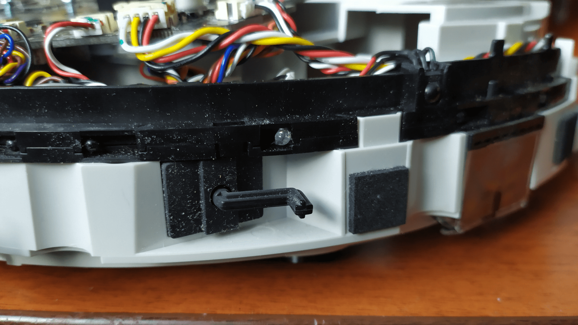

Датчик касания (столкновения, удара).
Датчики торможения рассчитаны на обнаружение сплошных препятствий вроде стен, но вот ножки стульев и подобные преграды они распознать не могут. На этот случай у робота-пылесоса имеется противоударный буфер (бампер).

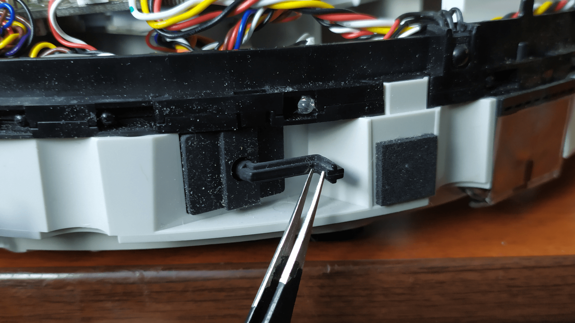

Противоударный буфер – это подпружиненная полукруглая пластина из пластика в передней части корпуса. За пластиковой основой буфера с правой и левой стороны имеется по датчику касания.
Бампер имеет небольшой ход и при столкновении с препятствием давит на упор правого, левого или же обоих датчиков касания. Так робот-пылесос понимает, где находится преграда: справа, слева или по центру.
Датчик касания в передней части робота-уборщика
Датчики касания могут выполнятся в виде концевых выключателей или же в виде оптопары с подвижным флажком, который установлен между излучателем и приёмником излучения.
У флажка имеется упор, на который давит противоударный буфер в случае столкновения с препятствием. При этом флажок закрывает поток излучения от излучателя к фотоприёмнику, и по этому сигналу управляющая плата определяет, что произошло столкновение с преградой.
Имитация срабатывания датчика касания

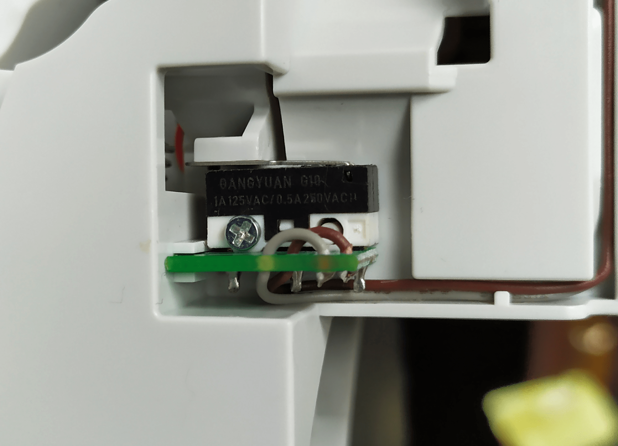

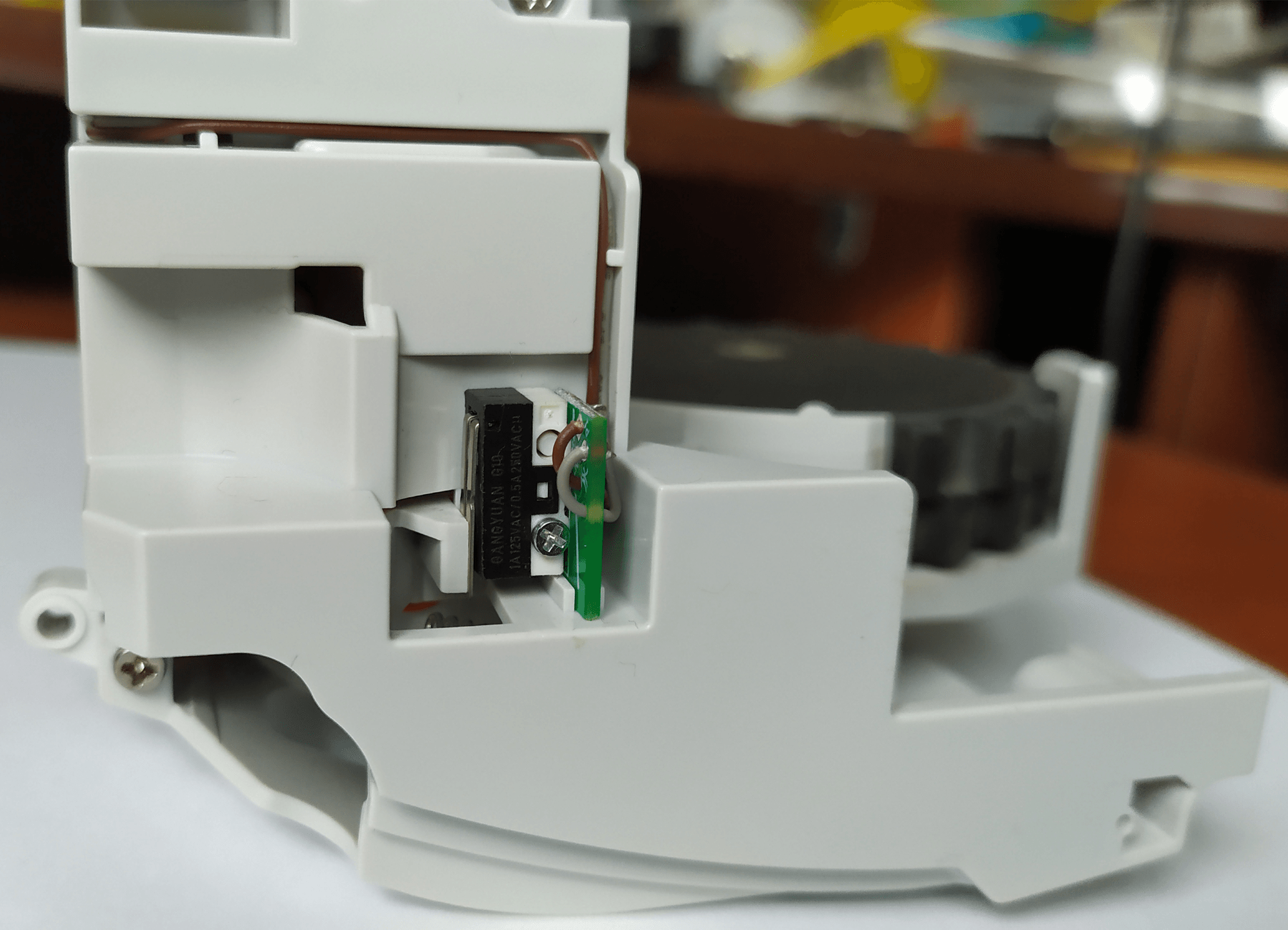

Датчик опрокидывания.
Датчик опрокидывания установлен в двух мотор-колёсах робота-пылесоса и выполнен в виде микропереключателя с лапкой.
Микропереключатель серии G10 (1A125VAC/0,5A250VAC). Производитель: GANGYUAN. Такие микропереключатели, но только без лапки широко применяются в компьютерных мышках.
Микропереключатель имеет три вывода и контактную группу на переключение, но в работе он используется как обычная кнопка без фиксации.
Микропереключатель - датчик опрокидывания
На следующем фото показан датчик опрокидывания левого мотор-колеса.
Датчик опрокидывания на модуле левого мотор-колеса
Если робот-пылесос опрокидывается, переворачивается или его поднимают вверх, то колесо отпружинивает, упор давит на лапку микропереключателя и его контакты замыкаются.
При установке робота-пылесоса на пол, под тяжестью корпуса колёса заходят внутрь модуля и контакты кнопки размыкаются. Так система управления понимает, что робот-пылесос корректно установлен на ровную горизонтальную поверхность.

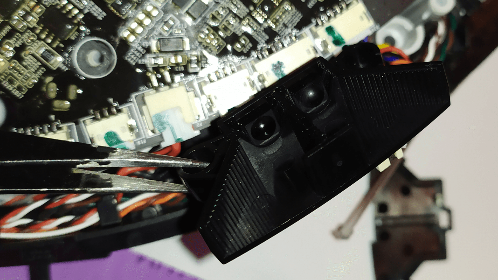

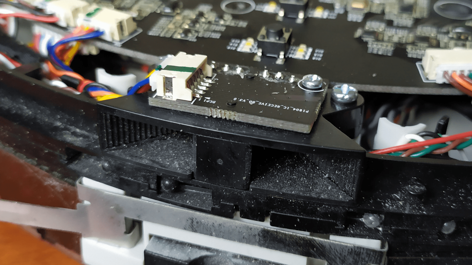

Датчик парковки.
Робот-пылесос нуждается в постоянной подзарядке своей аккумуляторной батареи. При снижении заряда до определённого уровня робот-пылесос самостоятельно возвращается на базу – зарядную док-станцию (Charging dock). Но, как робот-пылесос находит базу?
Обнаружить док-станцию и корректно запарковаться на неё помогает специальный датчик парковки.

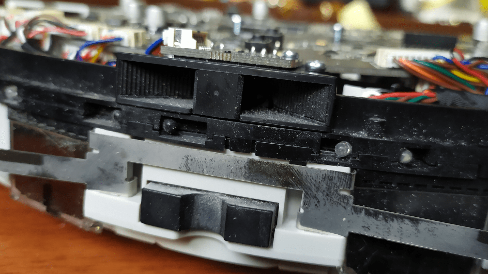

Датчик парковки расположен в центре передней части робота-пылесоса прямо над датчиками торможения и пружиной противоударного буфера.
Датчик парковки робота-пылесоса

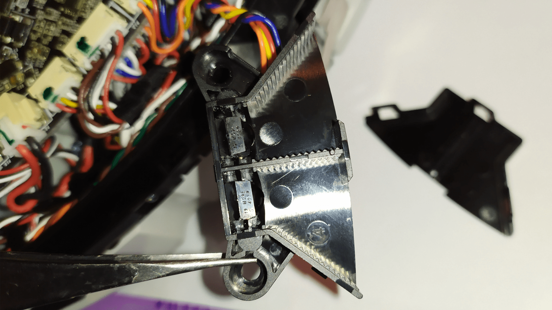

Собой он представляет модуль в виде рупора. Корпус имеет две части (правую и левую) разделённые сплошной перегородкой. Маркировка модуля: P1904_1C_RECEIVE_BD_V3.0.
Модуль датчика парковки P1904_1C_RECEIVE_BD_V3.0
В глубине каждой половинки установлен приёмник инфракрасного излучения (ИК-приёмник).
ИК-приёмник в датчике парковки
Модуль датчика парковки в разобранном виде
В конструкции модуля предположительно применены ИК-приёмники TSSP4038, так как в маркировке на их корпусах присутствует число 4038.
Два ИК-приёмника TSSP4038 в модуле датчика парковки

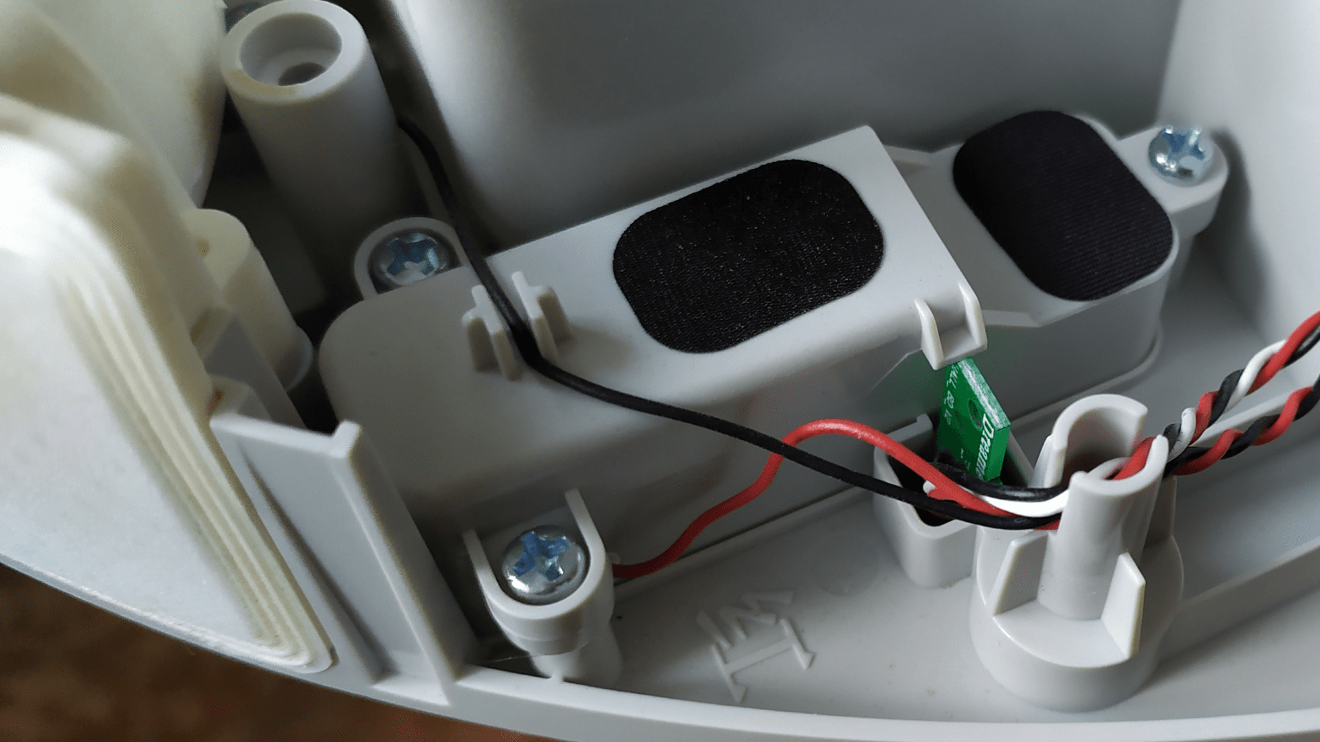

Датчик присутствия контейнера.
Датчик установки пылесборника установлен за динамиком рядом с раструбом.
Датчик корректной установки пылесборника рядом с раструбом

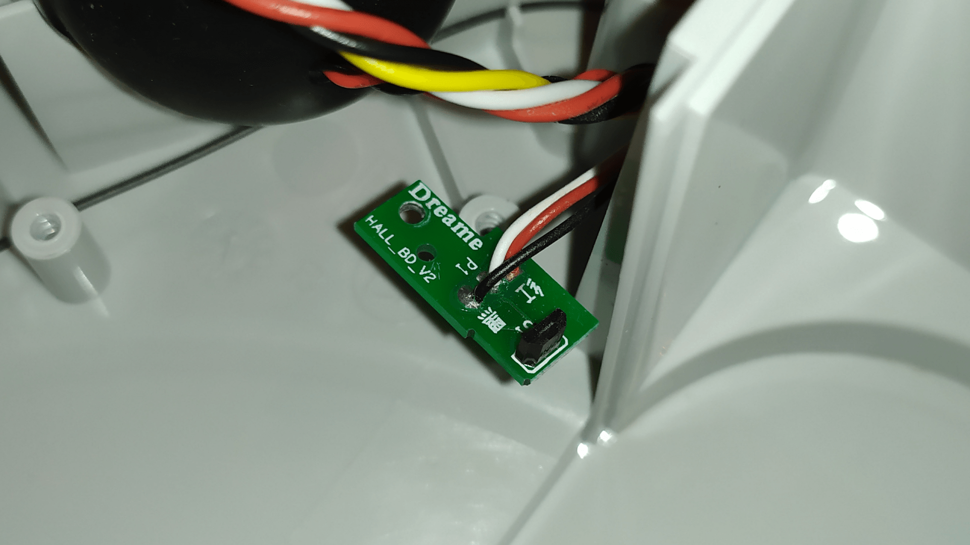

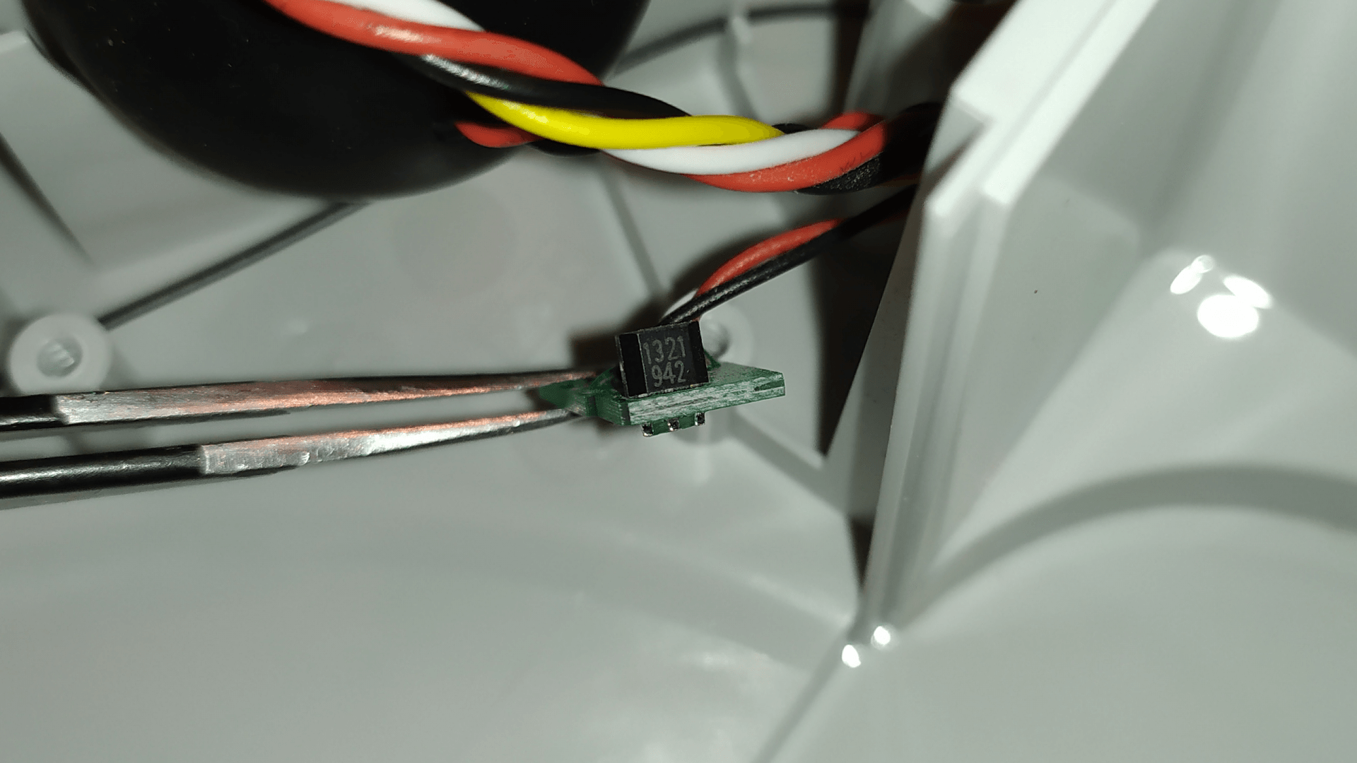

На небольшую печатную плату с маркировкой HALL_BD_V2 (Dreame) запаян интегральный датчик Холла – микросхема A1321 в корпусе 3-Pin SIP для монтажа в отверстия.
Плата HALL_BD_V2 (Dreame) с датчиком Холла
Микросхема A1321 – это линейный датчик Холла. Он реагирует на изменение магнитного поля.
Интегральный датчик Холла A1321 - датчик установки пылесборника
Чувствительной стороной (зауженная часть корпуса) датчик упирается в перегородку из пластика.
Датчик Холла в корпусе робота-пылесоса

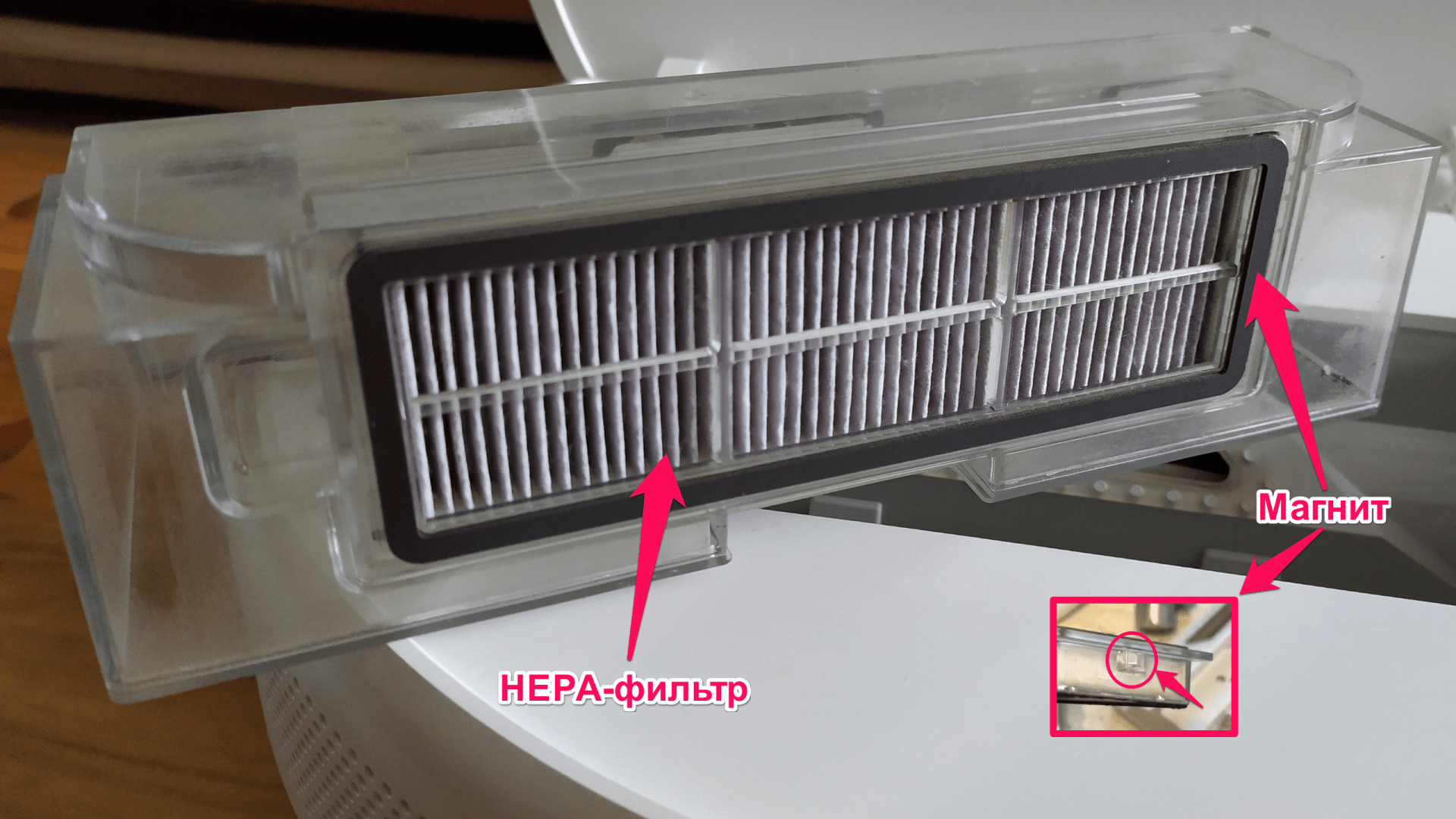

На контейнере пылесборника установлен фильтр. На одной из боковых сторон фильтра закреплён миниатюрный прямоугольный магнит.
HEPA-фильтр пылесборника и расположение магнита на нём
Когда пылесборник штатно установлен в корпусе робота-пылесоса, датчик Холла находится напротив постоянного магнита, за тонкой пластиковой перегородкой. Под воздействием магнитного поля датчик Холла срабатывает, подавая сигнал на управляющую плату.

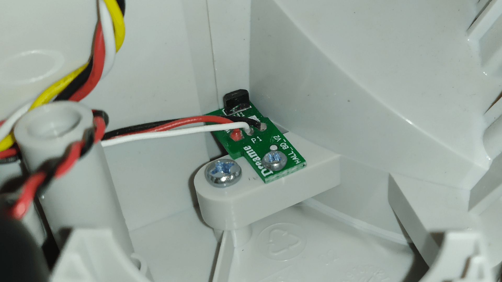

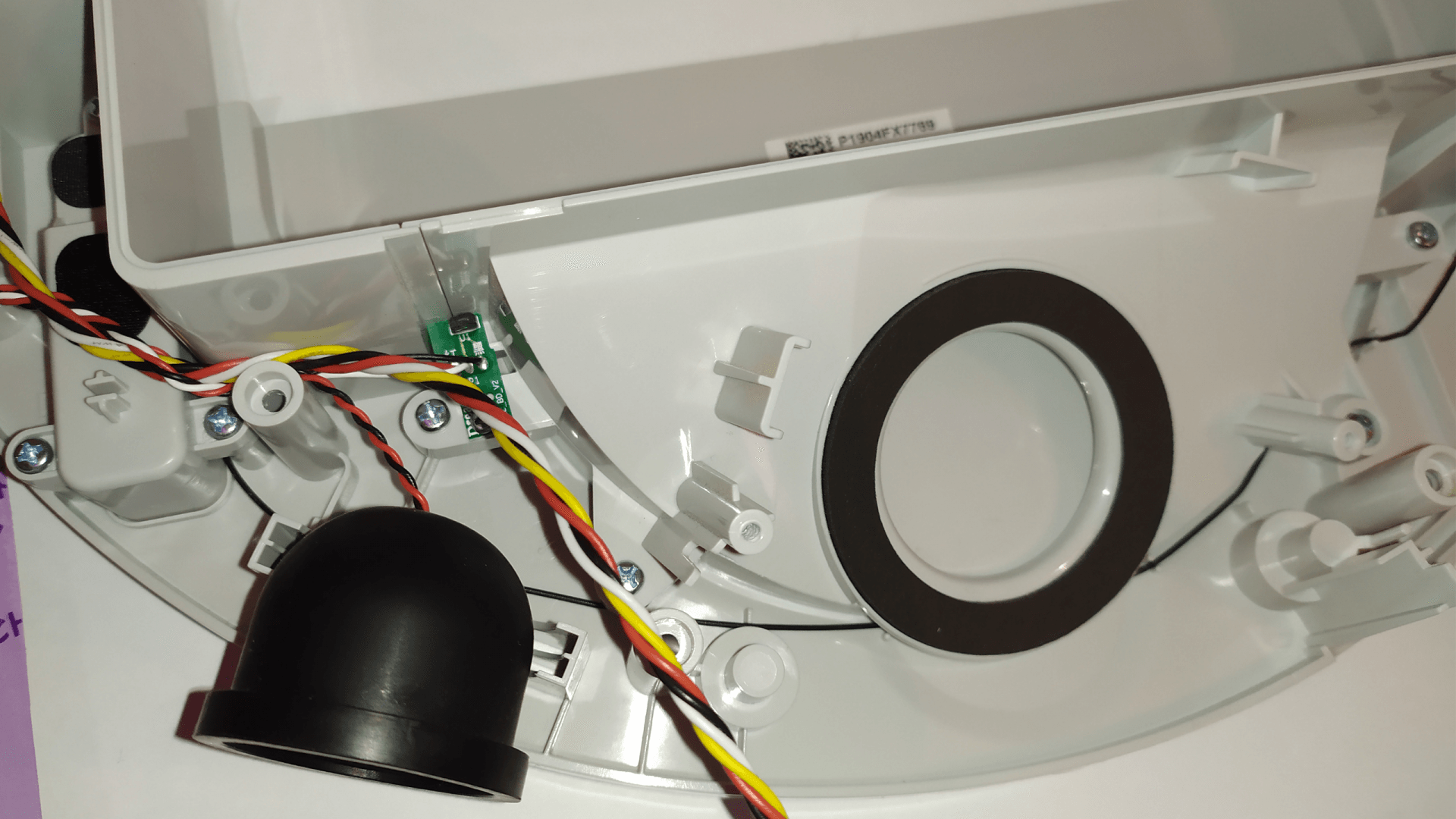

Датчик установки модуля влажной уборки.
Аналогичный бесконтактный датчик установлен сбоку от выходного фильтра турбины. Расположен он вплотную к пружинящему контакту, к которому подключается модуль влажной уборки (модуль полотёра).
Расположение датчика установки модуля влажной уборки
Датчик Холла чувствительной стороной направлен вниз. При установке модуля для влажной уборки (резервуара с водой и губкой) датчик срабатывает, так как в модуле как раз напротив датчика установлен миниатюрный круглый магнит.
