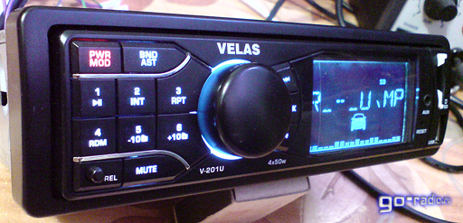

Вот один из представителей данного класса приборов «Velas V-201U».
Отличие данной автомагнитолы от уже знакомых всем дисковых автомагнитол заключается в том, что у неё нет CD-деки. А поскольку её нет, то это значительно упрощает схемотехнику, а, следовательно, такая автомагнитола стоит дешевле.

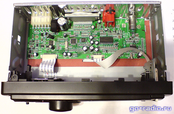

Давайте заглянем "под капот" такой бездисковой автомагнитолы и рассмотрим элементный состав такого устройства.
Так как CD-деки у такой автомагнитолы нет, разработчики решили сократить размеры корпуса примерно вдвое. Вся печатная плата занимает совсем немного места.

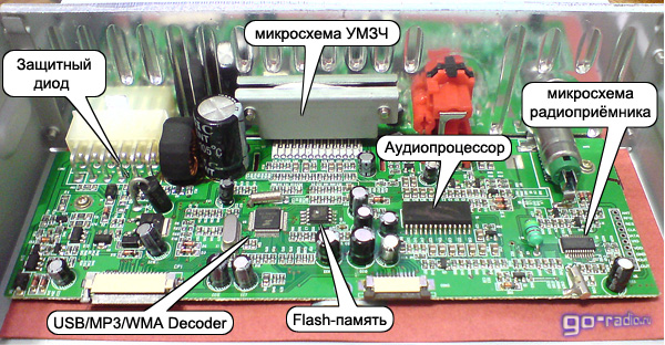

В качестве управляющего контроллера и декодера MP3/WMA файлов задействована микросхема A2305 в планарном корпусе типа "паук" (TQFP64). Это так называемый «USB HOST MP3/WMA Decoder SOC». Эта многофункциональная микросхема – система на кристалле (SOC) – отвечает за взаимодействие с USB-флэш носителями (флэшками), SD-флэш картами.
Также микросхема подаёт сигналы на контроллер ЖК-дисплея, который установлен на плате съёмной панели. В микросхеме A2305 происходит декодирование данных MP3 и WMA файлов, их преобразование в аналоговый аудиосигнал. Можно считать, что контроллер A2305 – это "мозги" всего устройства.
Как известно, любые мозги нуждаются в памяти. В качестве памяти используется Flash-память с маркировкой T80-75HCP (аналог микросхем памяти 25D80VS1G и др.).
В составе обвязки контроллера A2305 есть «часовой» кварц 32,768 кГц (он задаёт частоту для встроенных электронных часов), главный задающий кварц на 24 МГц, микросхема flash-памяти T80-75HCP. Кстати, в разных SD/MP3-ресиверах можно найти аналоги микросхемы T80-75HCP, такие, как 25D80VS1G и другие.
Для считывания информации и перепрошивки таких микросхем потребуется программатор SPI Flash-памяти. Нередко флэш-автомагнитолы приходят в ремонт по причине сбоя flash-памяти, а также из-за выхода из строя MP3/WMA–декодера.
Процедура прошивки микросхем SPI Flash-памяти 25 серии подробно описана в материале «Как прошить телевизор, если он не включается?».

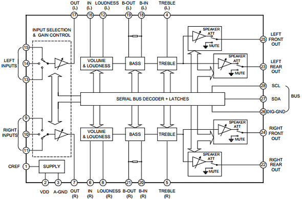

За обработку и коммутацию аудиосигнала от контроллера A2305 отвечает микросхема аудиопроцессора – SC7313 (TDA7313). Это многофункциональная микросхема, которая способна коммутировать 3 входных стерео-сигнала, выполнять функции эквалайзера, а также она "раскидывает" стерео-сигнал на 4 канала (2 фронтальных и 2 тыловых). О ней я подробно рассказывал в материале про ремонт автомагнитолы Mystery MCD-778MP.
Когда мы крутим ручку валкодера на передней панели автомагнитолы и регулируем басы, баланс, громкость и пр., то мы, по сути, управляем этой микросхемой. Сама же микросхема получает команды по цифровой шине I2C от контроллера A2305. Линия SDA отвечает за приём данных, а по линии SCL подаётся синхросигнал.
Вот структурная схема микросхемы-аудиопроцессора SC7313S.

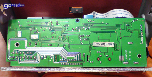

На переднюю панель ресивера выведен слот для SD-карт и разъём USB. Собственно, на самой печатной плате нет ничего особенного. На ней лишь разведены печатные дорожки от SD-слота до разъёма на гибкий шлейф. Есть немного обвязки: резисторы и чип-конденсаторы.
Звукоусилением занимается микросхема УМЗЧ, которая прижата металлической планкой к массивному радиатору. Именно эта микросхема роднит дисковые и бездисковые автомагнитолы. Её местоположение и разводка соединительных проводников не поменялось. Также не изменилась элементная база используемых микросхем УМЗЧ (TDA7377, TDA7388, TDA7384 и др.). Никаких Hi-Tech "наворотов" вроде усилителей класса D не замечено.

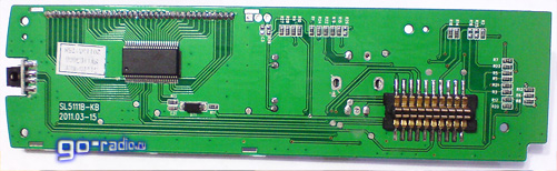

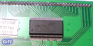

Отображением информации на LCD-дисплее управляет LCD-драйвер HT1621B фирмы «HOLTEK». Драйвер имеет планарный корпус 48-pin SSOP и установлен на печатной плате передней панели.
Напряжение питания драйвера и LCD-дисплея, а также сигналы управления и данных поступают с главной платы (main PCB) через контактный разъём.

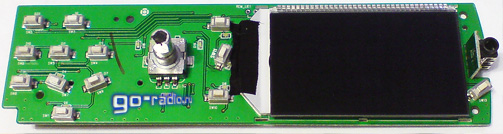

На плате передней панели также расположен энкодер, белые светодиоды подсветки, SMD-светодиоды фоновой подсветки, кнопки управления, а также модуль ИК-приёмника. Кстати, энкодер (или валкодер) частенько выходит из строя у современных автомагнитол и MP3-ресиверов. Об этом я уже писал в статье про ремонт энкодера автомагнитолы.

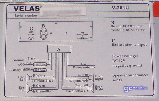

Схема подключения MP3-ресивера к бортовой сети автомобиля и акустическим системам любезно показана на крышке корпуса.
Немного пояснений:
Вывод «Ground» – чёрный (black) вывод подключается к минусовому проводу бортовой сети авто (массе) или минусу от блока питания.
Вывод «ACC» – красный (red) провод подключается к замку зажигания. Если планируется питание автомагнитолы от блока питания, например, при ремонте, то вывод ACC соединяется с жёлтым (yellow) проводом Battery и всё это подключается к плюсовому выводу блока питания на 12 - 13 вольт.
Вывод «ACC» служит для перевода автомагнитолы из спящего режима в рабочий. Естественно, при ремонте такая схема работы не нужна, поэтому замыкаем «ACC» и «Battery». Многие автолюбители порой просто не подключают вывод ACC к замку зажигания, а сразу заводят +12 вольт от бортовой сети. Выключают/включают же прибор кнопкой Power на съёмной панели.Вывод «Battery» – плюсовой вывод питания автомагнитолы. Подключается к «+» аккумуляторной батареи.
Вывод Power antenna – подключается к проводу питания выдвижной антенны. Многие его просто изолируют и не подключают.
Белый (white) и белый провод с чёрной полосой (white/black) подключается к переднему левому динамику или колонке (Front Left). Серый (grey) и серо-чёрный (grey/black) провод подключается к переднему правому динамику (Front Right). Аналогичная ситуация и для "тыловых" динамиков (Rear).
К выходу усилителя мощности (УМЗЧ) разрешается подключать динамики и звуковые колонки с сопротивлением звуковой катушки от 4 до 8 Ом. Об этом извещает надпись Speaker impedance: 4 - 8Ω. Подробно об устройстве динамика и его характеристиках читайте на этой странице.
