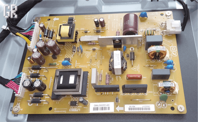

Если вы столкнулись с тем, что ваш телевизор не включается, но индикатор режима работы мигает, то, возможно, это связано с неисправностью его блока питания.
Блок питания от телевизора Toshiba 32EL934RB

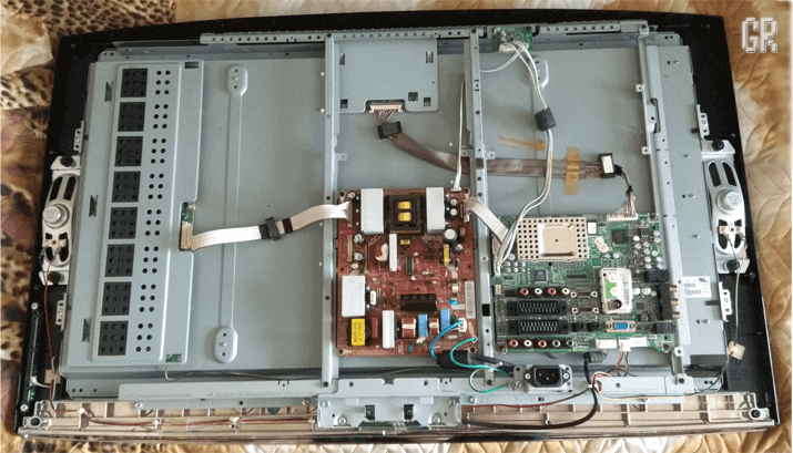

Чтобы выявить причину неисправности необходимо вскрыть ЖК-телевизор. Желательно положить его на кровать или диван экраном вниз. Следите за тем, чтобы под экраном не оказалось ничего твёрдого вроде шурупов, болтов или чего-то подобного, что может давить на матрицу.
Советую отнестись к этому серьёзно, так как стоимость ЖК-панели составляет 50-80% от стоимости всего аппарата. Если испортите, то придётся покупать новый телевизор.
Чтобы добраться до электронной начинки нашего ТВ, откручиваем шурупы на задней стенке телевизора. Иногда приходится открутить ещё и нижнюю стойку. Не забываем отключить аппарат от сети 220V!
Далее показан LCD-телевизор Samsung уже со снятой задней стенкой.
Вскрываем заднюю крышку ЖК-телевизора и ищем блок питания
После вскрытия необходимо найти блок питания телевизора. Так называемый PSU (Power Supply Unit – Устройство питания или блок питания). Обнаружить его достаточно легко, так как на нём монтируется много моточных изделий вроде катушек и трансформаторов, установлены охлаждающие радиаторы. 100% признак того, что перед вами плата блока питания – это сетевой шнур, который подключен к нему.
Посередине шасси смонтирован импульсный блок питания. Тот самый PSU.

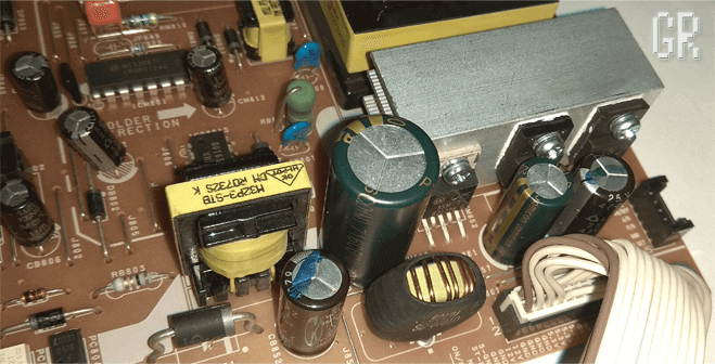

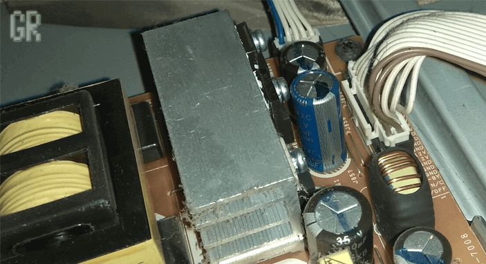

Причину неисправности, о которой идёт речь, можно обнаружить визуально. В большинстве случаев никаких дополнительных приборов может и не потребоваться.

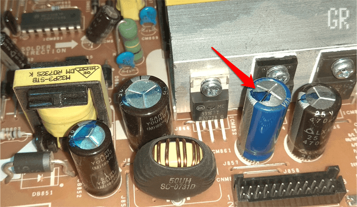

При внешнем осмотре на печатной плате блока питания можно обнаружить вздутый электролитический конденсатор. Его защитный клапан заметно выдавлен наружу.
Вздутый электролит на печатной плате блока питания

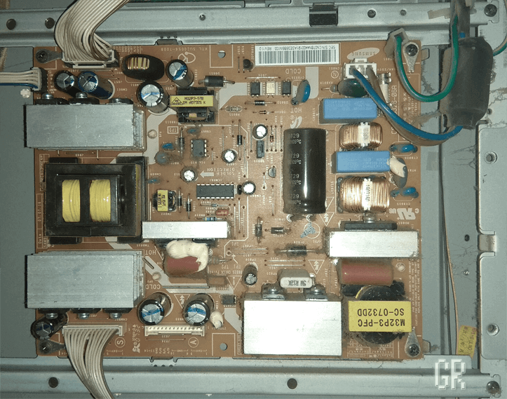

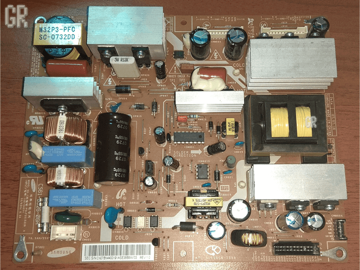

Блок питания ЖК-телевизора Samsung LE32S81BS ELD. Модель PSLF2015028.
Модуль блока питания PSLF2015028
Выпаиваем и проверяем подозрительный конденсатор марки SAMWHA 2200 мкФ (10V) серии XC.
Вздувшийся конденсатор SAMWHA 2200 мкФ (10V)

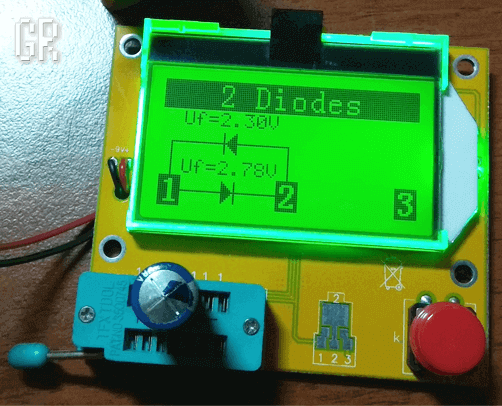

Проверка данного конденсатора показала, что он "высох". На фото результат проверки. Универсальный тестер определил его как два диода. Это и не удивительно, так как слой оксида алюминия (Al2O3) является полупроводником n-типа и при контакте с металлами образует эквивалент диода.
Результат проверки конденсатора SAMWHA 2200 (10V) XC

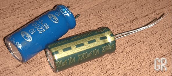

В качестве замены я использовал конденсатор Jamicon 2200 мкФ * 16V серии WL. Конденсаторы серии WL – это специальная "компьютерная" серия конденсаторов с низким ESR. Так называемые LOW ESR конденсаторы.
Конденсатор для замены неисправного

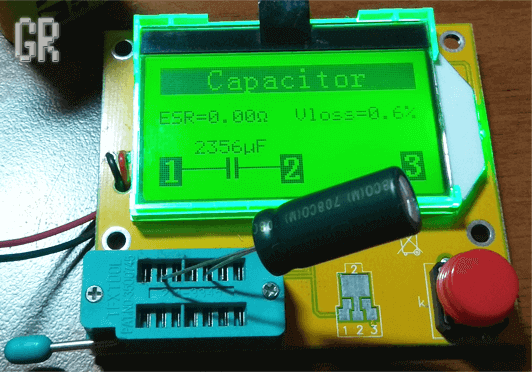

Для сравнения на фото показаны параметры исправного конденсатора (Jamicon WL 2200μF * 10V).
Параметры исправного конденсатора Jamicon 2200*10V (WL)
Как видим, ESR конденсатора настолько мал, что тестер определил его как 0,00Ω (Ом).

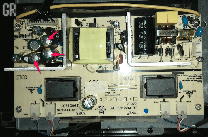

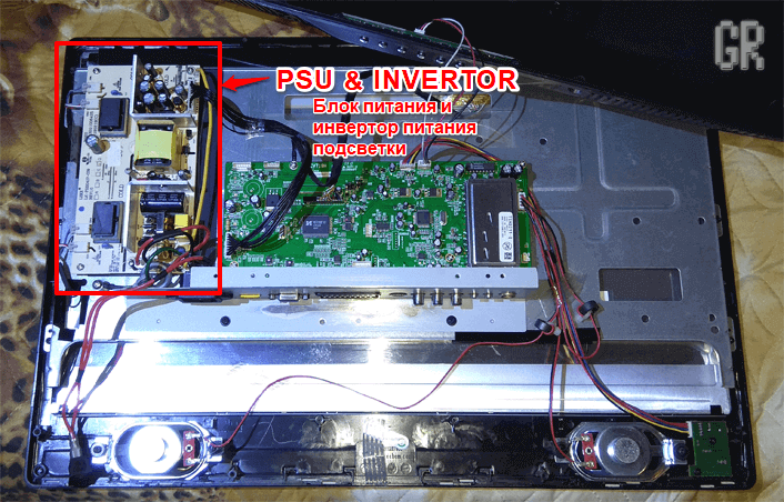

Вскрываем корпус и осматриваем блок питания. Здесь блок питания (PSU) совмещён с инвертором подсветки (Invertor).
ЖК-телевизор Mystery MTV-2205W со снятой крышкой

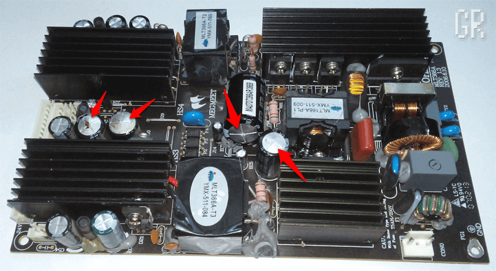

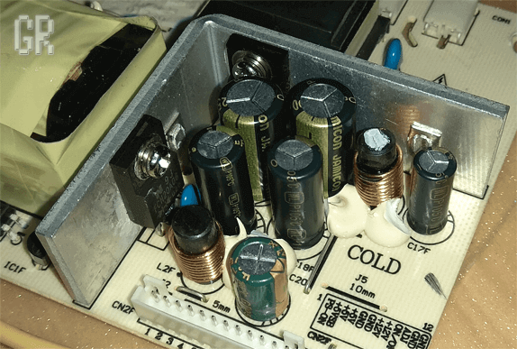

Так же, как и в предыдущем примере на плате обнаружены вздутые конденсаторы, да не один, а целых три.
Блок питания LK-PI220417-039
Нетрудно заметить, что все они установлены вдоль радиатора охлаждения. Нагрев очень плохо сказывается на сроке службы электролитических конденсаторов, а здесь они ещё и вплотную с греющимся радиатором установлены . Facepalm .
Меняем вздувшиеся электролиты
Меняем конденсаторы, ставим блок питания на место и пробуем включить телевизор.
Проверка ЖК-телевизора Mystery MTV-2205W после ремонта
После ремонта всё исправно работает, как и должно.

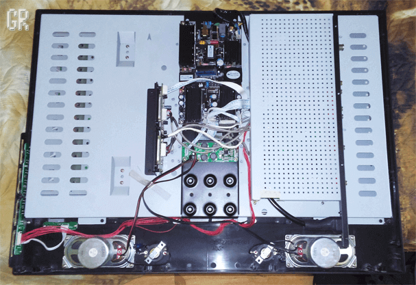

Модель: ЖК-телевизор Daewoo DSL-26M1TC (Видеодвойка). Неисправность: Аппарат не включается, "дежурка" есть (индикатор светит ровным светом). Писк при запуске (включении).
Довольно старый, но очень крутой аппарат со встроенным DVD-проигрывателем. Мне понравился качеством своего изготовления.
Вскрытый ЖК-телевизор Daewoo DSL-26M1TC

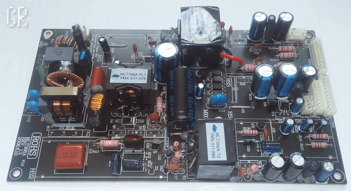

После вскрытия корпуса причину отказа долго искать не пришлось. Основные электролитические конденсаторы имели вскрывшийся защитный клапан, а оставшиеся при проверке тестером показали потерю ёмкости и высокий ESR.
После детальной диагностики выяснилось, что также сгорела управляющая микросхема L6562D корректора коэффициента мощности (он же PFC). Что было причиной выхода из строя PFC-контроллера – сказать трудно, но конденсатор, который "накачивается" до 400V тем самым корректором мощности также был "дутым".
Блок питания MLT366A
