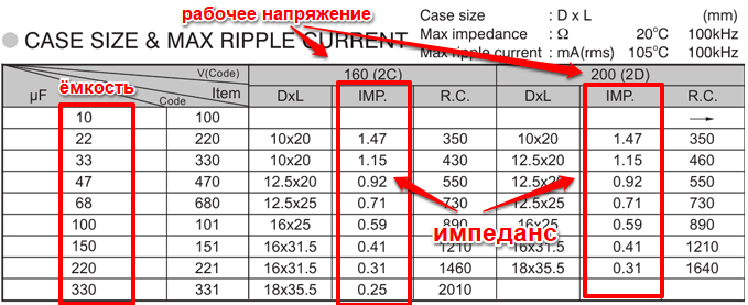

В справочной документации (даташите) величину импеданса приводят для частоты 100 кГц и температуры +20°C.
Стоит отметить, что на частоте 100 кГц, которая считается типичной для импульсных источников питания, величина импеданса и ESR отличается незначительно. Поэтому разницы между Low Impedance и Low ESR конденсаторами практически нет. Другое дело, если тот будет работать в более высокочастотной цепи. В таком случае, Low Impedance конденсатор подойдёт лучше.
На скриншоте далее показана часть таблицы из даташита на конденсаторы Jamicon серии TX, которые имеют низкий импеданс и высокое рабочее напряжение.
Таблица с параметрами конденсаторов JAMICON серии TX

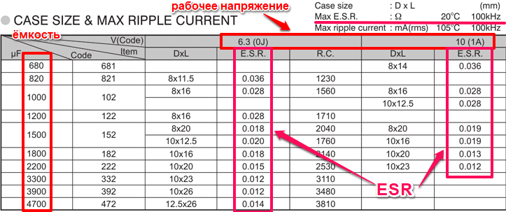

Заглянем в даташит на конденсаторы Jamicon серии MZ, которые заточены под импульсные источники питания. Это низковольтные Low ESR конденсаторы. Их рабочее напряжение не превышает 25V (6,3...25V). Идеально подойдут для ремонта компьютерных блоков питания.
Величина ESR конденсатора указывается в даташите
Кроме всего прочего, в таблице указана максимальная величина тока пульсации (R.C.), на которую рассчитан конденсатор. Чем больше значение R.C., тем больший импульсный ток сможет выдержать конденсатор длительное время. Указанный производителем импульсный ток (R.C.) не рекомендуется превышать, так как конденсатор будет перегреваться и, как следствие, раньше выйдет из строя.

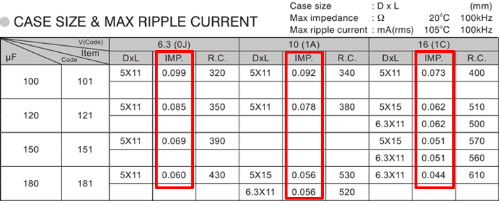

Также можно встретить конденсаторы со сверхмалым импедансом (Ultra low impedance), например, такие, как Jamicon серии WJ. Они заточены под использование специально в компьютерных материнских платах и способны работать в широком частотном диапазоне. Такие конденсаторы имеют как низкий ESR, так и ESL (малую паразитную индуктивность).
У конденсаторов Ultra Low Impedance величина импеданса очень мала
Чтобы как-то снизить импеданс конденсаторов производителям приходиться всячески уменьшать паразитную индуктивность и использовать электролит, которой обладает высокой удельной электропроводностью в широком диапазоне температур.
