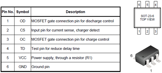

Цоколёвка, внешний вид и назначение выводов микросхемы DW01-P.
Цоколёвка, внешний вид и назначение выводов DW01-P

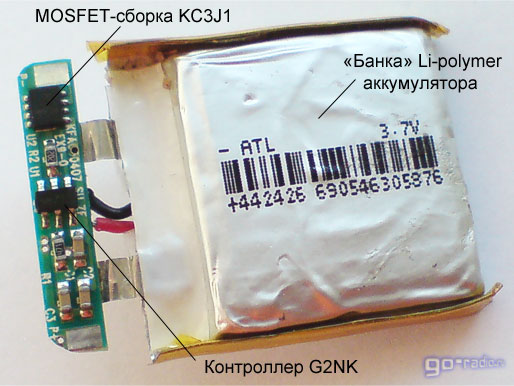

Миниатюрный Li-polymer аккумулятор 3,7V от MP3-плеера. Состав: управляющий контроллер – G2NK (серия S-8261), сборка полевых транзисторов – KC3J1.
Li-Po аккумулятор и схема защиты

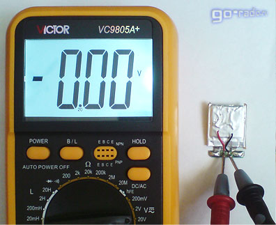

Аккумулятор разрядился ниже 2,5V. Схема контроля отключила его от нагрузки. На выходе контроллера 0V.
Отключение ячейки Li-polymer аккумулятора при глубоком разряде

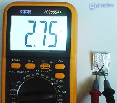

При этом если замерить напряжение на ячейке аккумулятора, то после отключения нагрузки оно чуть подросло и достигло уровня 2,7V.
Напряжение на глубоко разряженной ячейке Li-polymer аккумулятора
Чтобы контроллер вновь подключил аккумулятор к "внешнему миру", то есть к нагрузке, напряжение на ячейке аккумулятора должно быть 2,9 – 3,1V (VODR).
