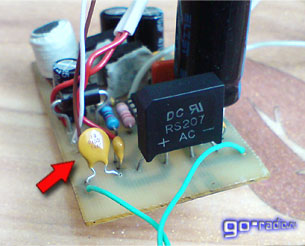

Пример применения.
Примером применения самовосстанавливающегося предохранителя может быть использование его в блоке питания, о котором рассказывалось на страницах сайта.
Пример применения самовосстанавливающегося предохранителя в блоке питания
В нем самовосстанавливающийся предохранитель используется совместно с другими элементами защиты. Срабатывание защиты не влечёт за собой необратимое перегорание предохранителя, и устройство начинает работать сразу же после устранения неисправности или короткого замыкания в питаемой схеме.
