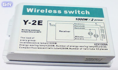

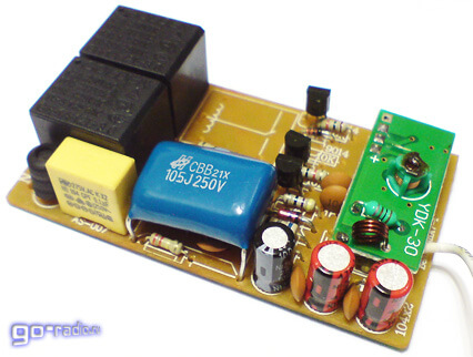

Радиоуправляемое реле
Радиоуправление люстрой организовано с помощью радиореле, которое рассчитано на питание от электросети ~220 В. В зависимости от "крутизны" этого блока в нём может быть два или более электромагнитных реле, которые рассчитаны на коммутацию нагрузки мощностью где-то до 1 кВт.
Вот так выглядит этот блок. Именно он принимает команды от беспроводного пульта и включает определённую секцию люстры (галогенный или светодиодный светильник, или же оба вместе). Обратите внимание на надписи и типовую схему подключения, которая изображена на корпусе блока.
Радиоуправляемое реле (Wireless switch)

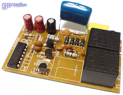

Вот что внутри этой коробочки.
Плата приёмного блока с RF-модулем
Под RF-модулем YDK-30 зелёного цвета скрывается микросхема-декодер HS153SP-J. Две чёрные штуковины, занимающие треть печатной платы, – это электромагнитные реле.
Приёмный блок радиореле без RF-модуля
Сам RF-модуль (YDK-30).
RF-модуль YDK-30

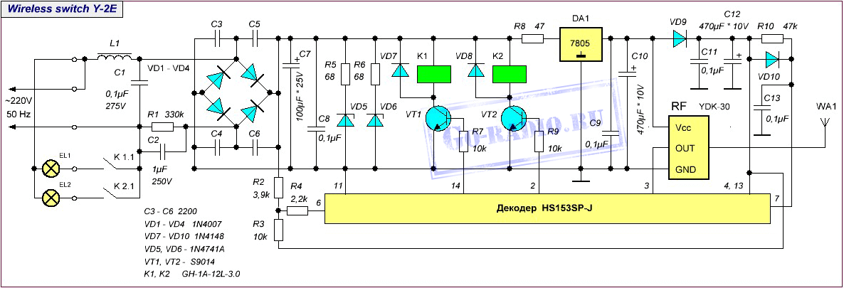

Вот принципиальная схема радиореле на два канала управления, модель «Y-2E» (рис. №1).
Схема приёмного блока радиореле
Рис. №1. Схема приёмного блока радиоуправляемого реле (модель «Y-2E»).
Схема срисована вручную, поэтому могут быть ошибки. Такую схемотехнику имеют и аналогичные радиоуправляемые реле с питанием от электросети ~220 вольт.
На печатной плате установлен радиомодуль (маркирован «YDK-30»). Выполнен он на SMD-элементах и, судя по всему, имеет довольно простую схемотехнику.

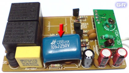

Питание схемы радиоприёмника осуществляется по схеме "гасящего" конденсатора. Излишки сетевого напряжения гасятся балластным конденсатором C2. Такая реализация схемы проста, но весьма опасна, так как нет гальванической развязки от электросети. Стабилизация напряжения реализована за счёт стабилитронов VD5, VD6 (1N4741A) на 11 вольт.
Кроме того, со временем многие сталкиваются с некорректной работой радиореле. И связана она как раз с балластным конденсатором C2.
Приведу сообщение одного из посетителей сайта, который столкнулся с данной неисправностью и обнаружил её причину.
«Есть у этих радиомодулей типичная поломка – через некоторое время эксплуатации (2-3 года) нормально работает только 1 канал, при включении 2-го или 3-го ДУ перестает реагировать на нажатия кнопок, то есть включить все каналы можно, но после этого управлять нельзя, только выключателем на стене или поднеся пульт ближе чем на 0,5 метра к люстре.
Связано это с деградацией плёночного конденсатора в блоке питания радиореле».
На фото №1 данный конденсатор обозначен красной стрелкой.
"Проблемный" конденсатор в приёмном блоке радиоуправляемой люстры
"Проблемный" плёночный конденсатор 105J250V в блоке радиореле.
«Емкость этого конденсатора, как правило, 1-1,5 мкФ, рабочее напряжение не ниже 250 вольт (маркировка: 105j250v, что означает 10×105 пикофарад или 1 мкФ). Меняется на аналогичный отечественного или импортного производства с емкостью НЕ больше, чем у того, который у вас установлен (можно и больше, но велика вероятность того, что стабилитрон или будет дико греться, или сгорит сразу)».

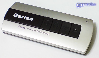

Пульт управления беспроводной люстрой.
RF-пульт

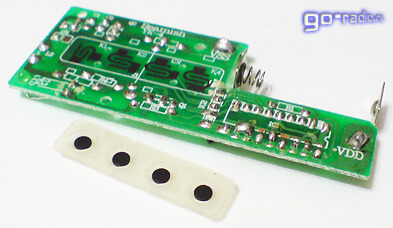

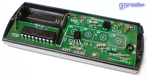

RF-пульт управления устроен также довольно просто. На печатной плате имеется 2 транзистора (S8550 и S9018) и микросхема-шифратор CS5211AGP. Она кодирует команды и передаёт их на передающий узел.
Пульт ДУ от люстры
Кнопки выполнены так же как у стандартных пультов ДУ – никаких механических кнопок, вроде тактовых, нет.
Печатная плата RF-пульта

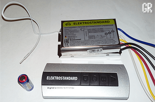

Так как люстра собрана из блоков, то радиоуправляемое реле можно легко заменить. Новый блок можно поискать в магазине электротоваров или же заказать в интернете.
Блок реле может быть на несколько каналов управления. Например, один включает галогенную часть люстры, другой светодиодный светильник. В таком случае радиоуправляемое реле имеет 2 канала управления (2 way или 2 channels). Если вам необходимо реле с большим числом каналов управления, то берем то, которое требуется. Вот здесь можно выбрать модуль на 1, 2, 3 или 4 канала управления.
В некоторых случаях блок радиоуправляемого реле можно вообще отключить. Это может понадобиться, когда сам блок неисправен, а подходящего нет в наличии.
В таком случае можно полностью "выкинуть" блок, а включать люстру обычным сетевым выключателем.
Если есть желание, то можно собрать люстру с пультом управления из обычной. Или же сделать управляемой с пульта фоновую подсветку помещения, основное помещение и, например, уличный прожектор. Для этого понадобится всё тот же блок радиоуправляемого реле или по-другому, контроллер с пультом дистанционного управления.

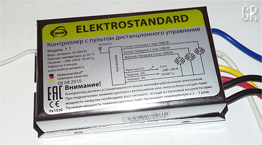

В своё время на оптовой базе я прикупил вот такой блок «ELEKTROSTANDARD» на 3 канала (3 way).
Блок беспроводного реле для люстры – модель «Y7»

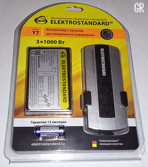

Это такой же комплект беспроводного реле только в блистерной упаковке.
В комплекте пульт ДУ и держатель для него, батарейка 12V, приёмный блок на 3 канала. Написано, что дальность работы пульта 8 метров.
Комплект беспроводного реле для люстры
Каждый канал управления рассчитан на подключение нагрузки мощностью до 1 кВт. Для всех каналов суммарно – 3 кВт.
Сама железяка якобы разработана в Германии, а собирается в Китае. По факту, его электронная начинка ничем не отличается от начинки тех блоков, которые массово применяются в китайских люстрах с пультом. Только подробные надписи на русском языке, а так всё такое же.

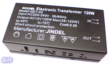

Электронный трансформатор
Внутренности электронного трансформатора.
Плата электронного трансформатора

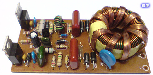

Иногда электронный трансформатор в люстре выходит из строя. При этом та часть люстры, где установлены галогенные лампочки перестаёт светить. В таком случае можно заменить неисправный электронный трансформатор новым.
Перед этим стоит проверить исправность самого радиореле, а именно качество пайки контактов электромагнитных реле, установленных на плате приёмного блока. Порой причиной неисправности является некачественная пайка или её деградация в следствии большой токовой нагрузки и нагрева.
Электронный трансформатор подходящей мощности можно купить здесь. Выбираем модель на необходимую мощность.
Дешёвые галогенные лампы можно выбрать по этой ссылке. Обращаем внимание на форм-фактор тех ламп, которые установлены в вашей люстре. Обычно это галогенные лампы G4 мощностью 20-35 Вт.
Тут есть интересный факт. Сейчас в продаже есть светодиодные лампы под цоколь G4. Люди покупают их взамен настоящих, галогенных и устанавливают в люстры. Но, при этом люстра начинает плохо реагировать на команды с пульта!
Вероятнее всего, это вызвано наличием в светодиодных лампах G4 миниатюрного импульсного преобразователя, который в процессе работы излучает электромагнитные помехи (ЭМП). Получается, что вокруг люстры создаётся "рой" из "фонящих" лампочек.
Поскольку в радиомодуле используется простейшая модуляция, то электромагнитные помехи просто забивают полезный сигнал, а приёмный блок люстры начинает сбоить.
Подтверждением данного предположения является то, что после установки настоящих галогенных ламп G4 люстра начинает работать исправно.

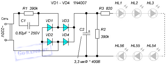

Реализован по простейшей схеме. Вот его схема, которая была сведена вручную.
Схема светодиодного светильника
Схема состоит из так называемого LED Transformer и соединённых последовательно светодиодов. В рассматриваемой мной люстре я насчитал 56 штук. В зависимости от исполнения люстры, их, конечно, может быть как больше, так и меньше.

В основе LED Transformer используется источник питания на балластном ("гасящем") конденсаторе, а питаемые им светодиоды включены последовательно (то есть друг за другом). Благодаря схеме с гасящим конденсатором удалось избавиться от силового трансформатора или импульсного блока питания. К сожалению, такое упрощение сыграло злую шутку. Надёжность таких "трансформаторов" оставляет желать лучшего.

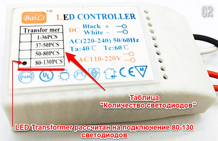

Первое, что необходимо определить при замене неисправного LED Transformer, это узнать на сколько светодиодов он рассчитан. Светильник люстры, как правило, состоит из несколько десятков светодиодов (белого или синего свечения). Их можно просто пересчитать.
Также можно посмотреть на сам блок. На его корпусе указывается для скольких светодиодов он рассчитан. Обычно это неточная цифра, например, 66 - 80 штук (PCS, сокращение от "pieces" – штуки). Иногда эта надпись никак не обозначается, а просто вписана в маркировку модели блока. Например, как здесь.
Обозначения на LED Transformer
Иногда количество светодиодов указывается на наклейке в своеобразной таблице. Вот взгляните.
LED Transformer - Сколько светодиодов подключить
Думаю ясно, что подбирать замену "трансформатору" нужно исходя из количества светодиодов в вашем светильнике. Выбрать подходящий блок можно здесь или здесь.

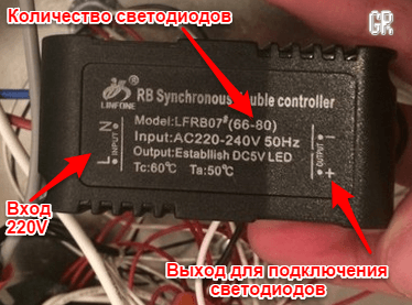

Помимо самого источника питания на балластном конденсаторе (LED Transformer'а) в нём имеется микросхема-контроллер и ключи управления. Наличие такого контроллера позволяет управлять цветом свечения. Переключение цвета осуществляется выключением и повторным включением светодиодной части люстры.
На корпусе таких блоков, как правило, указывается что-то вроде такой надписи: "RB Synchronous double controller" или "Red-Blue sync LED Controller", что в вольном переводе означает: синхронный двойной контроллер и красно-синий светодиодный синхронный контроллер.
Если для ремонта люстры потребуется LED Transformer с двухцветным контроллером, вы найдёте его здесь или здесь.
Сокращение «RB» указывает на цвет свечения светодиодов. В данном случае Red – красный и Blue – синий. Стоит отметить, что светодиоды для таких контроллеров применяются не обычные, а двухцветные. Питание их может отличаться от стандартных 3 вольт и быть в районе 5. Поэтому при замене LED Transformer обращайте внимание на надписи. Возможно, в вашем случае блок не простой, а с контроллером.
Так как стандартный LED Transformer рассчитан на работу от сети ~220V, то на нём указано входное напряжение (запись AC220V, AC110/220V и похожие комбинации, где «AC» символизирует "переменный ток")
Выход с которого запитывается цепь из светодиодов помечается как «OUTPUT DC3V LED». Эта сокращённая запись переводится как "Выход постоянного тока («DC»), напряжение 3 вольта". Но, тут есть подвох.

Как уже говорилось, схемотехника LED Transformer'а очень проста. Ток на выходе такого блока нестабилизированный. Из-за того, что напряжение в бытовой электросети ~220V меняется, то на выходе LED Transformer'а оно также меняется. В результате через светодиоды может протекать завышенный ток. Хорошо известно, что светодиоды очень чувствительны к колебаниям тока.
Такое положение дел приводит к тому, что спустя небольшое время, они просто-напросто начинают выгорать. Из-за этого перестаёт работать вся цепь, так как все они включены последовательно. Неисправность даже одного из них приводит к неработоспособности всех светодиодов. Они либо моргают все вместе, либо хаотично и непредсказуемо включаются/выключаются.
Светодиоды умирают очень интересно, как бы не насовсем. Они могут светить более тускло, непредсказуемо загораться и гаснуть. Это как бы режим обратимого пробоя. Кто знаком с электроникой, знают, что полупроводниковые диоды имеют такое свойство.
Стоит отметить, что, как правило, приходит в негодность не один светодиод, а сразу штук 5 – 10. Некоторые продолжают работать, но с низкой светоотдачей. Поэтому есть смысл при ремонте заменять их все.

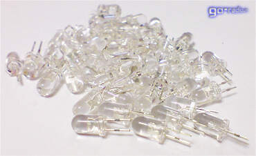

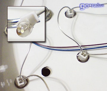

Где взять светодиоды? Самые дешёвые продаются в Китае. В интернет-магазине АлиЭкспресс мне удавалось находить предложения по 69 копеек за штуку (партия из 1000 штук). Есть предложения и по 1 руб./шт., если купить партию из 100 штук. Вот ссылка на широкоугольные светодиоды белого свечения.
Меняются светодиоды легко, они просто вставлены выводами в разъём. Единственное, что стоит учитывать – это полярность. Если перепутать полярность включения хотя бы одного светодиода, то не будет работать вся цепь.
Замена светодиодов
Для замены нужно выбирать светодиоды с широким углом свечения – у них прозрачный корпус и плоская верхняя часть. Их угол рассеивания составляет 120...160°.
Сейчас выбор такой, что можно подобрать светодиоды с тёплым («Warm») или холодным, дневным («Cold») оттенком свечения. Есть даже многоцветные мигающие светодиоды с разной скоростью вспышки.
Для замены подойдут и стандартные светодиоды с округлой линзой, но свечение у них более точечное (угол рассеивания света ~30°).
