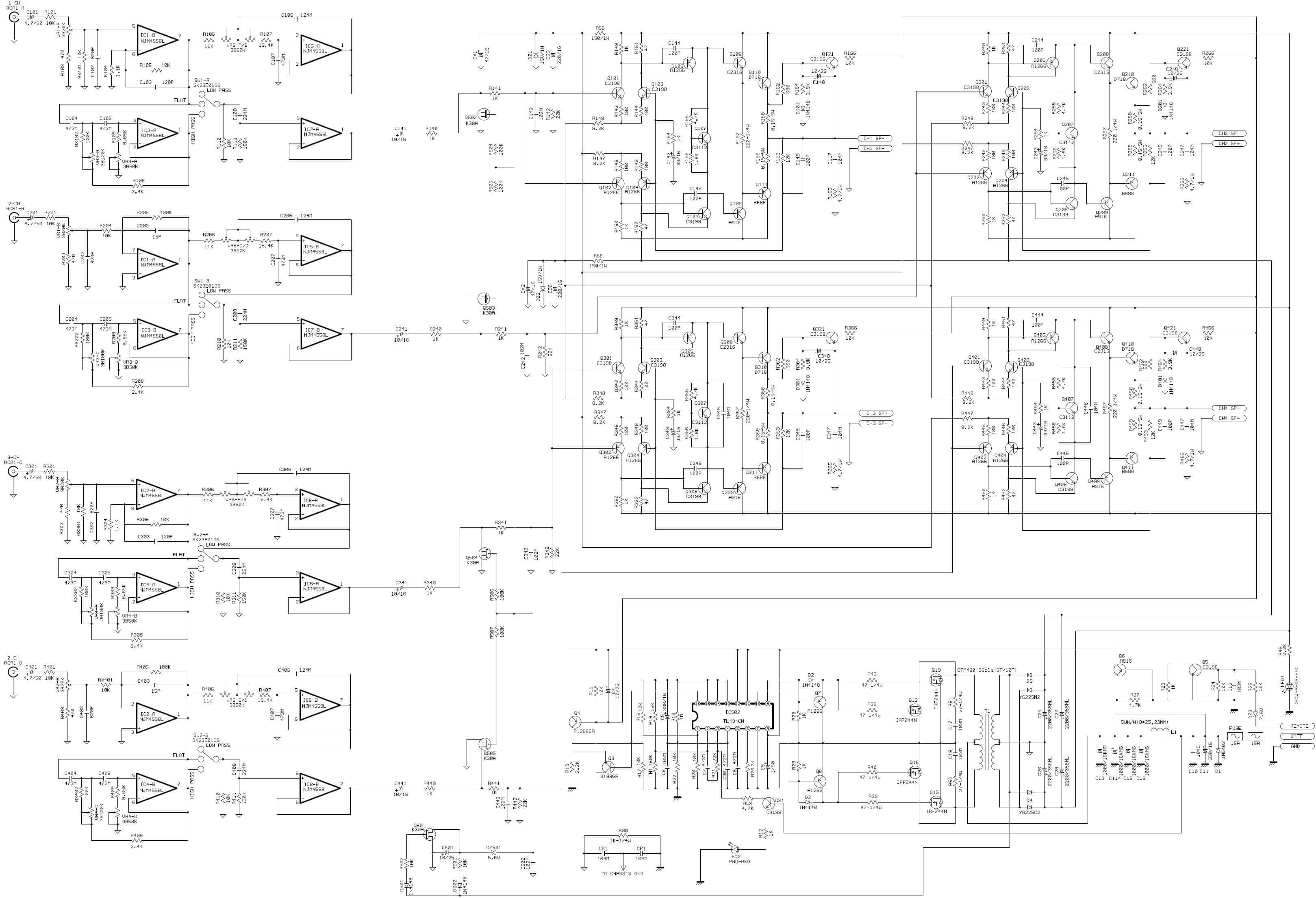

Схема автомобильного усилителя Fusion FP-804 (Blaupunkt GTA-480)
Принципиальная схема Fusion FP-804
На данной странице показана принципиальная схема четырёхканального усилителя марки Blaupunkt GTA-480 и Fusion FP-804. Отличие заключается в том, что в преобразователе усилителя Fusion FP-804 установлены MOSFET-транзисторы HFP50N06 (Q12, Q15, Q16, Q19), вместо тех что указаны на схеме (IRFZ44N). Также в выходных каскадах усилителей вместо транзисторов 2SD718/2SB688 (Q110-Q111, Q210-Q211, Q310-Q311, Q410-Q411) может применяться комплементарная пара TIP35C/TIP36C.
Принципиальная схема автомобильного усилителя «Fusion FP-804»/«Blaupunkt GTA-480»
Для просмотра схемы в оригинальном размере (3238 * 2210) кликните по картинке.
Кроме прочих отличий, в усилителях Fusion FP-804 вместо микросхем NJM4558L могут применяться операционные усилители NJM4560L, как, например, в том экземпляре, который попал мне в руки. В качестве выпрямительных диодов D4, D5 использованы сдвоенные диоды F1B2CCI (общий катод), F1B2CAI (общий анод).

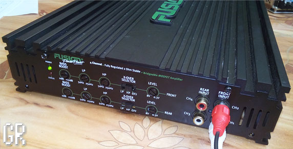

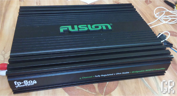

 Внешний вид
Внешний вид автомобильного усилителя Fusion FP-804.
Внешний вид усилителя Fusion FP-804
Боковая панель Fusion FP-804

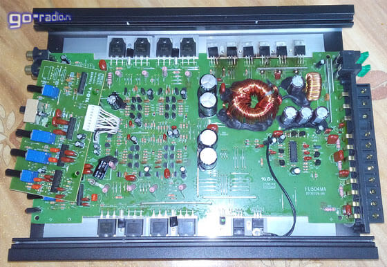

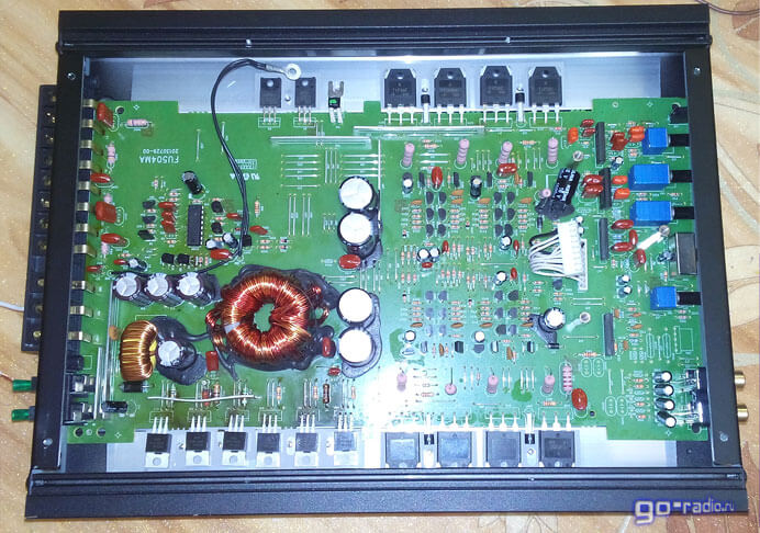

Внешний вид печатной платы автоусилителя.
Внешний вид печатной платы усилителя Fusion FP 804
Автоусилитель Fusion (разобранный вид)

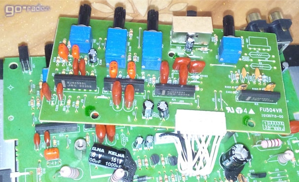

Блок входных фильтров. Выполнен на операционных усилителях NJM4560L.

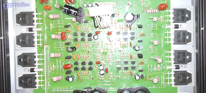

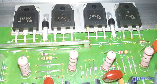

Блок усилителей. По паре транзисторов TIP35/36C на канал.
Блок усилителей
Комплементарные пары TIP35/36c в выходных каскадах усилителей
