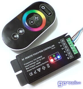

После недолгих поисков на AliExpress.ru, остановился на RGB-контроллере с беспроводным управлением по радиоканалу и сенсорным пультом (Magic dreamcolor RGB LED controller (RF + Touch), модель: KNL-LC-A010-TRC02). Сие чудо выглядит так.
Сенсорный RGB-контроллер с радиоуправлением
Весь комплект состоит из контроллера...
Контроллер RGB LED-ленты

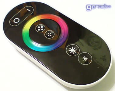

...и пульта управления. Сам пульт полностью сенсорный с так называемым "колесом цвета" (color ring wheel).
RF пульт

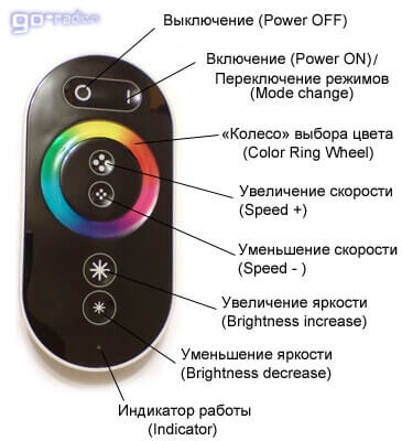

Функции кнопок управления (Сенсор)
Переключение режимов работы осуществляется поочерёдным нажатием на кнопку «Power ON».

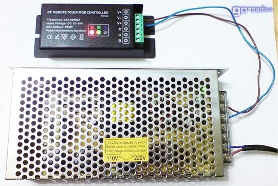

Для питания своей ленты я купил блок питания на 12 вольт и мощностью 100 ватт. Запас по мощности – около 28%. По идее ленту можно удлинить ещё на 1 метр (86,4 ватт) и ещё останется 13,6 ватт в запасе. Вот так выглядит блок питания.
Блок питания для RGB LED-ленты

Подключение блока питания к RGB-контроллеру.

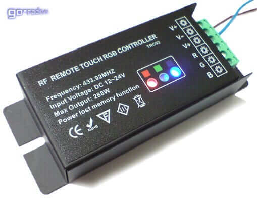

Блок питания подключаем к RF RGB-контроллеру двумя проводами в изоляции («+» и «-»). Провода лучше подобрать понадёжнее, в хорошей изоляции и с нормальным сечением. Как-никак максимальный ток от БП может достигать 6А (при Uпит = 12 V) и 3А (при Uпит = 24V) в случае подключения 5 метров ленты.
Стандартная RGB-лента имеет 4 вывода. Катод («-») красного (R), зелёного (G) и синего (B) канала, а также один общий плюсовой вывод (common anode). Общий плюсовой вывод ленты подключаем к плюсовому выводу («V+») на блоке питания. Выводы катодов R, G и B-каналов ленты подключаем к соответствующим выходам контроллера.
Как видно, на корпусе контроллера указана максимальная выходная мощность (Max Output) – 288 W (Ватт) при 24V. При питании 12V допустимая мощность – 216 ватт. Поэтому к контроллеру можно подцепить RGB LED-ленту приличной длины. Перегружать контроллер не стоит, но вот для питания двух катушек LED-ленты (10 метров) он сгодится. Естественно, источник питания должен быть соответствующей мощности.
