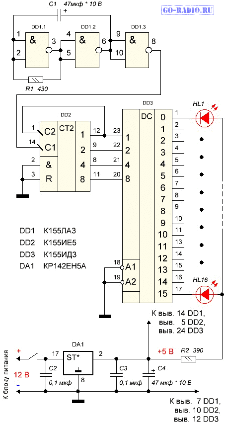

Здесь пойдёт речь о том, как сделать бегущие огни на светодиодах своими руками. Схема устройства отличается простотой и реализована на логических микросхемах так называемой жёсткой логики – микросхемах серии ТТЛ. Само устройство включает три микросхемы.
Схема состоит из четырёх основных узлов:
  • генератора прямоугольных импульсов;
  • счётчика;
  • дешифратора;
  • устройства индикации (16-ти светодиодов).
Вот принципиальная схема устройства.
Схема бегущих огней
Устройство работает следующим образом. После подачи питания светодиоды HL1 – HL16 начинают последовательно загораться и гаснуть. Визуально это выглядит как движение огонька слева направо (или наоборот). Такой эффект и называется «бегущий огонь».
Бегущий огонь
Генератор прямоугольных импульсов реализован на микросхеме К155ЛА3. Задействовано лишь 3 элемента 2И-НЕ этой микросхемы. С 8-го вывода снимаются прямоугольные импульсы. Частота их следования невелика. Это позволяет реализовать видимое переключение светодиодов.
По сути, генератор на элементах DD1.1 – DD1.3 задаёт темп переключения светодиодов, а, следовательно, и скорость «бегущего огня». При желании скорость переключения можно подкорректировать с помощью изменения номиналов резистора R1 и C1.
Стоит предупредить, что при других номиналах R1 и C1 генерация может быть сорвана – генератор не будет работать. Так, например, генератор отказался работать при сопротивлении резистора R1 равном 1 кОм. Поэтому изменять номиналы C1 и R1 можно лишь в некоторых пределах. Если генератор не запустился, то будет постоянно светиться один из светодиодов HL1 – HL16.
Счётчик на микросхеме DD2 необходим для подсчёта импульсов, поступающих от генератора и подачи двоичного кода на дешифратор К155ИД3. По схеме выводы 1 и 12 микросхемы-счётчика К155ИЕ5 соединены. При этом микросхема будет считать поступающие на вход C1 (выв. 14) импульсы и выдавать на выходах (1, 2, 4, 8) параллельный двоичный код, соответствующий количеству поступивших импульсов от 0 до 15. То есть на выходах (1, 2, 4, 8) микросхемы К155ИЕ5 последовательно сменяют друг друга 16 комбинаций кода (0000, 0001, 0010, 0011, 0100 и т.д.). Далее в работу включается дешифратор.
Работа устройства "Бегущий огонь"
Особенность микросхемы К155ИД3 заключается в том, что она преобразует двоичный четырёхразрядный код в напряжение логического нуля, который появляется на одном из 16 соответствующих выходов (1-11, 13-17). Думаю, такое объяснение не всем понятно. Попробуем разобраться.
Если обратить внимание на изображение микросхемы К155ИД3, то можно заметить, что у неё 16 выходов. Как известно, в двоичном коде из четырёх знаков можно закодировать 16 комбинаций. Больше никак не получится. Напомним, что с помощью четырёхзначного двоичного кода можно закодировать десятичные цифры от 0 до 15 (всего 16 цифр).
Это легко проверить, если возвести 2 (основание системы счисления) в степень 4 (количество разрядов или цифр в коде). Получим 24 = 16 возможных комбинаций. Таким образом, при поступлении на входы микросхемы К155ИД3 двоичного кода в диапазоне от 0000 до 1111 на выходах 0 - 15 появится логический ноль (светодиод засветится). То есть микросхема преобразует число в двоичном коде в логический ноль на выводе, который соответствует числу в двоичном коде. По сути это такой особенный дешифратор из двоичной системы в десятичную.
А почему светится светодиод? На выходе ведь логический ноль. По схеме видно, что аноды всех светодиодов подключены к плюсу питания, а катоды к выходам микросхемы К155ИД3. Если на выходе «0», то для светодиода это как бы минус питания и через его p-n переход течёт ток – светодиод светится. Если на выходе логическая единица  «1», то ток через светодиод не пойдёт.

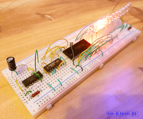

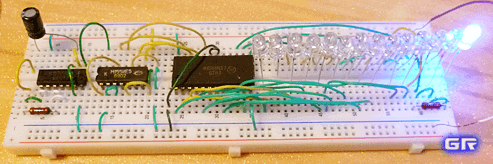

Если всё то, что было написано вам всё равно не понятно, то не стоит расстраиваться. Просто соберите предложенную схему, например, на беспаечной макетной плате и наслаждайтесь работой устройства. Схема проверена и исправно работает. Вот короткое видео работающего устройства.
Если в распоряжении уже есть стабилизированный блок питания (например, такой как этот), то интегральный стабилизатор DA1 (КР142ЕН5А) и элементы обвязки (C2, C3, C4) в схему устанавливать не надо.
Все номиналы элементов (конденсаторов и резисторов) могут иметь разброс ±20%. На работу устройства это не повлияет. Светодиоды HL1 - HL16 могут быть любого цвета свечения (красного, синего, зелёного) с рабочим напряжением 3 вольта. Можно, например, использовать яркие красные светодиоды диаметром 10 миллиметров. "Бегущий огонь" с такими светодиодами будет смотреться очень эффектно.
