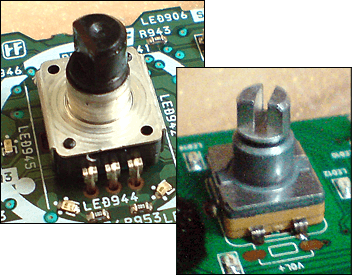

Так, при неисправности валкодера, наиболее часто имеет место следующая неисправность у автомагнитол:
При повороте ручки валкодера звук регулируется хаотично. Показания уровня громкости на дисплее также хаотично изменяются. При этом точная установка уровня громкости очень сложна и доставляет массу неудобств.

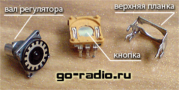

Обычно в энкодеры, которые применяются в цифровых автомагнитолах, встраивают микрокнопку, которая служит неким аналогом кнопки ENTER (ввода или подтверждения выбора). Эта кнопка расположена под валом регулятора (см. фото). У валкодера три вывода. Вместе с выводами от микрокнопки – 5. Также для жёсткой установки на плату предусмотрены два широких вывода от верхней планки корпуса. Они запаиваются в плату.
Энкодер в разобранном виде
Перед тем, как приступить к разборке валкодера и его чистке необходимо выпаять его из печатной платы передней панели. На первый взгляд операция простая, но на практике процесс осложняется тем, что рядом с энкодером обычно находятся мелкие SMD элементы и есть вероятность при выпайке валкодера их повредить.
Поэтому для демонтажа энкодера с печатной платы лучше воспользоваться специальным инструментом для выпайки многовыводных деталей. Подробнее об этом читайте здесь.
Разбирать валкодер стоит аккуратно без применения излишней силы. Главная задача – добраться до внутренних контактов и почистить их от грязи и окислов. Можно слегка отогнуть подвижные контакты, чтобы они лучше контактировали с фиксированными контактами при скольжении.
Чистку контактов лучше производить специальными средствами. Для этого можно использовать, например, спрей-очиститель DEGREASER. Он легко наноситься на поверхность, быстро испаряется не оставляя следов, хорошо очищает от застывшей канифоли, окислов, грязи и мелкодисперсной пыли. Спрей лучше нанести на зубную щётку в небольшом количестве и затем аккуратно почистить поверхность внутренних контактов валкодера. После этого проводим сборку валкодера и впаиваем в печатную плату.
