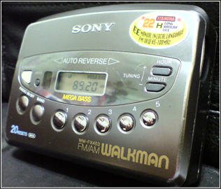

Аудиоплеер Sony Walkman wm-fx453

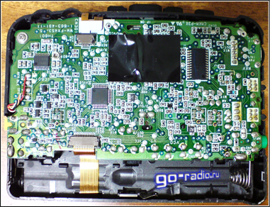

Если вскрыть заднюю крышку плеера Walkman WM-FX453, то пред нашим взором предстанет высокоточная архитектура SMD монтажа.
Печатная плата аудиоплеера Walkman
На печатной плате красуются 3 планарных микросхемы с маркировкой LA4582C, TA8122AF, LB1979.Все более-менее крупногабаритные детали, вроде электролитических конденсаторов, катушек индуктивности и разъёмов смонтированы с обратной стороны.

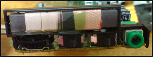

Сбоку размешена катушка индуктивности с плоским ферритовым стержнем – незаменимый атрибут радиоприёмника, встроенного в плеер.
Катушка приёмника

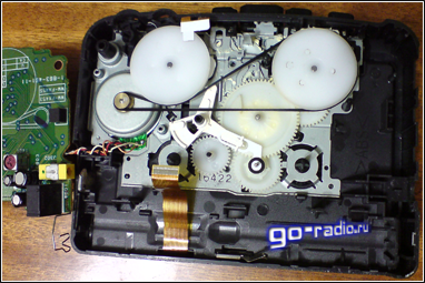

Лентопротяжный механизм кассетника
Микросхема, с маркировкой LB1979, гордо разместившаяся на печатной плате плеера – драйвер малогабаритного моторчика. Данная микросхема – разработка компании Sanyo. У этой фирмы есть целая серия микросхем LB197x, которые предназначены для управления микромоторами.
Драйвер привода LB1979

Вернёмся к Walkman WM-FX453. Вторая из трёх микросхем – TA8122AF, представляющая собой интегральный приёмник AM/FM диапазона. Даже по количеству внешних контуров и катушек можно судить о качестве микросхемы. Для хорошего приёма сигнала требуется множество каскадов приёма, усиления и селекции сигнала, поэтому необходимо много внешних контуров, фильтров и моточных деталей. Работоспособность микросхемы сохраняется при напряжении питания не ниже 1,8 вольт. Производителем данной микросхемы является фирма TOSHIBA.
Планарная микросхема в корпусе QFP36 с маркировкой LA4582C – интегральный предусилитель и усилитель мощности, который поддерживает авто-реверс и разработанный для 3-х вольтовых портативных стереоплееров. Именно этот чип отвечает за усиление низких частот и формирует тот неповторимый MEGA BASS, который является излюбленной функцией меломанов!
Уверен, что у тех, кто пользовался плеером Walkman, функция MEGA BASS не выключалась практически никогда! Кроме всяких навороченных технологичных примочек чип LA4582C обладает функцией автоматического ограничения мощности, что напрямую сказывается на качестве воспроизведения магнитной записи. При включении звук в наушниках нарастает плавно и мягко, что обеспечивает комфорт в прослушивании музыки. Также микросхема позволяет подключать к стереовыходам 8-и омную нагрузку, например, 8-и омный динамик.

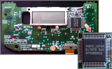

К основной печатной плате через миниатюрный коннектор с помощью гибкого шлейфа подключается ещё одна печатная плата. Смонтирована она под крышкой кассетного отсека. На печатной плате установлен монохромный жидкокристаллический дисплей и 4-разрядный микроконтроллер uPD17072.
Центральный микроконтроллер uPD17072
Микроконтроллер выполнен по технологии КМОП (CMOS) за счёт чего достигается низкое энергопотребление и малое напряжение питания (от 1,8 до 3,6 вольт). Производитель микроконтроллера – компания NEC.
