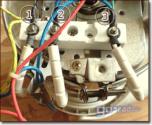

  • Два нагревательных элемента, встроенных в дно металлического бака. Один нагреватель является основным и служит для кипячения воды. Другой нагреватель служит для подогрева воды. На фотографии показаны выводы этих нагревателей. Вывод 3 является общим для нагревательных спиралей. Для исключения электрического контакта с металлическим баком на выводы надеты керамические бусы.
    Выводы нагревательных спиралей

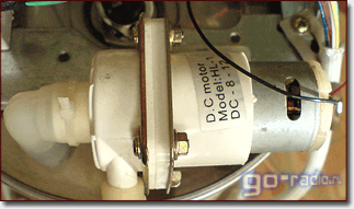

  • Двигатель постоянного тока служащий для подачи воды. Его также называют водяной помпой. Здесь имеется в виду вся конструкция, которая объединяет электродвигатель и соединительные трубки, по которым подаётся вода, а также нагнетатель, совмещённый с валом двигателя.
    Напряжение питания двигателя постоянного тока 8 – 12 вольт. (в некоторых моделях 24 В.)
    Мотор водяной помпы
    Мотор водяной помпы

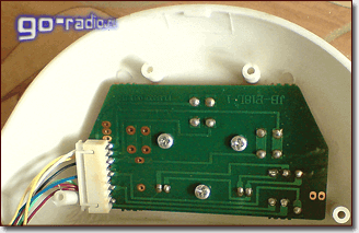

  • Плата управления.
    На плате управления размещены кнопки режима работы чайника-термоса: «Повторное кипячение» и «Подача воды». Также на плате управления смонтированы индикаторы работы термопота, роль которых выполняют красный (режим «кипячение») и зелёный (режим «поддержание нагрева») светодиоды.
    Плата управления
    Плата управления и индикации

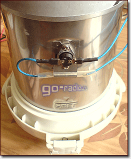

В рассматриваемом термопоте «Elenberg» один термовыключатель установлен в донной части бака. Служит он для выключения основного нагревательного элемента при достижении температуры кипения воды. Термовыключатель имеет маркировку KSD 302, температура срабатывания составляет 100°C. Максимальный ток через контакты термовыключателя ограничивается значением 10А, допустимое переменное напряжение составляет 250В.
Термовыключатель имеет вертикальные штампованные выводы для подключения разъёмов и фиксированный фланец для крепления. На корпус термовыключателя в местах теплового контакта, как правило, наносится теплопроводная паста белого цвета (термопаста КПТ-8 или аналог). Она улучшает теплообмен между металлическим баком и термовыключателем.
Термовыключатель KSD 302
Точно такой же термовыключатель установлен на боку нержавеющего бака приблизительно посередине. Он также имеет фиксированный фланец. Выводы горизонтальные. Температура срабатывания данного термовыключателя 105° – 110°C. Он выполняет роль защитного.

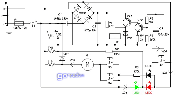

Схема чайника-термоса
На рисунке показана принципиальная схема термопота. Сама схема взята с сайта «ЭлектроКласс», но перерисована с несколькими дополнениями. Данная схема практически полностью соответствует схеме электрического чайника–термоса «Elenberg TH-6012».
Схема термопота
Схема №1. Принципиальная схема электрического чайника-термоса.
На схеме под обозначением S1 и S2 показаны термовыключатели (серии KSD 302). Термовыключатель S1 – это тот, который установлен посередине бака и включен последовательно с цепью подачи сетевого напряжения 220 вольт на всю электрическую часть термопота. Последовательно с ним включен термопредохранитель F1, который, как уже говорилось, служит защитным.
Второй термовыключатель S2 установлен в донной части бака. Через этот термовыключатель поступает напряжение на спираль кипячения.
P1 – сетевой трёхполюсный разъём со средним заземляющим выводом.
Алгоритм работы термовыключателя S2 прост. Как только термопот включается в электросеть, то S2 находиться в замкнутом состоянии и он пропускает ток через спираль кипячения. Как только температура воды достигнет 100°C, то контакты S2 размыкаются. Контакты S2 вновь замкнуться только тогда, когда в бак дольют холодной воды по мере расходования. В таком случае температура воды будет ниже температуры сброса термовыключателя S2, и он вновь включиться.
Если же теплая вода из термопота расходуется неактивно, то подогрева дополнительной спиралью TH2 хватает, чтобы температура воды оставалась выше температуры сброса S2.
В случае если необходимо вновь вскипятить воду без долива, то для этого служит схема принудительного подогрева. Суть её работы в следующем:
Параллельно S2 включены контакты реле S1.1, которые замыкаются при включении схемы повторного кипячения. Спираль основного нагревателя для кипячения обозначена как TH1. На транзисторах VT1, VT2 собрано реле времени. В некоторых моделях используется один транзистор. Здесь использовано два для увеличения коэффициента усиления. Стоит обратить внимание на электролитический конденсатор C3. Кто уже знаком с электроникой уже догадались, зачем нужен этот конденсатор. При кратковременном нажатии на кнопку S4 («Повторное кипячение»), конденсатор C3 успеет зарядиться импульсами тока через диод VD6. Диод нужен для того, чтобы на конденсатор не поступало переменное напряжение. Вспомните про свойства электролитических конденсаторов.
Далее под действием напряжения заряженного конденсатора C3 открываются транзисторы VT1, VT2. При этом через обмотку реле K1 течёт ток, и реле переключает контакты S1.1. Замыкается цепь подачи питания на основную спираль TH1. Приблизительно через 30–40 секунд конденсатор C3 разряжается и транзисторы VT1, VT2 закрываются, обесточивая обмотку реле K1. Следовательно, контакты S1.1 размыкаются и спираль TH1 обесточивается. Так работает схема повторного (принудительного) подогрева.
Элементы C1, VDS1, C2 представляют собой выпрямитель сетевого напряжения для питания схемы реле времени. Конденсатор C1 "гасит" излишки напряжения. Электролитический конденсатор C2 сглаживает пульсации тока после мостового выпрямителя VDS1. Данная схема плоха тем, что электронная схема реле гальванически связанна с электросетью, что уменьшает электробезопасность.
Примечание:
В некоторых моделях термопотов вместо гасящего конденсатора C1 может использоваться небольшой понижающий трансформатор как в сетевых адаптерах. Это повышает электробезопасность конструкции, так как применяется понижающий трансформатор, который служит одновременно и гальванической развязкой от электросети. Кроме того, с этого же трансформатора снимается и напряжение питания для мотора подачи воды.
Поэтому, если обнаружите в термопоте трансформатор – не удивляйтесь Смайл - Улыбка.
При работе термопота спираль поддержания нагрева постоянно включена! Она работает всегда, пока термопот включен в сеть. Через эту спираль (TH2) поступает напряжение на двигатель M1 (водяная помпа). Поскольку двигатель M1 постоянного тока, то переменное напряжение выпрямляется диодами VD1, VD2. Спираль TH2 и диод VD1 служат делителем напряжения.
Чтобы включить двигатель подачи воды нужно нажать на кнопку S3 («Подача воды»). Аналогичную функцию выполняет клавиша S4, которая срабатывает при нажатии краем кружки.
Через спираль TH2 течёт пульсирующий ток (одна полуволна сетевого напряжения), поскольку последовательно с ней включен мощный диод VD1.

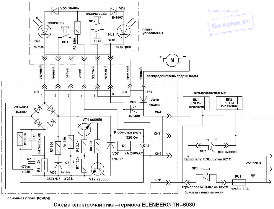

Схема термопота «ELENBERG TH-6030»
Один из посетителей сайта Go-radio.ru прислал схему термопота «ELENBERG TH-6030» и разрешил опубликовать её на страницах сайта. За что ему большое спасибо Смайл - Друзья.
На схеме №2 обозначены номиналы и маркировка компонентов, даны краткие пояснения. Схема очень наглядная и хорошо прорисована автором. Будем надеяться, что она поможет кому-нибудь при самостоятельном ремонте термопота.
Схема чайника-термоса ELENBERG TH-6030
Схема №2. Принципиальная схема электрочайника-термоса ELENBERG TH-6030.
