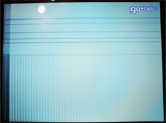

После падения на экране планшета вместо яркой картинки стали отображаться полосы.
Битый дисплей планшета

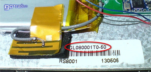

И хоть планшетник дешёвый, было принято решение о замене дисплея. На его шлейфе и корпусе был обнаружен серийный номер – GL080001T0-50 V1.
Маркировка дисплея

Поиск замены я начал с сайта Aliexpress.ru – там огромный ассортимент комплектующих для ремонта всевозможной электроники. Искал нужный дисплей по номеру, который указан на его корпусе и гибком шлейфе – GL080001T0-50 V1. Подробно о покупке радиодеталей читайте тут.
При поиске стоит обратить внимание на ревизию. Если в обозначении есть надписи REV 1.0, REV 2.0, то подбирать дисплей нужно именно той ревизии, которая указана на маркировке оригинала. Если ошибиться с такой "мелочью", то можно приобрести запчасть, которая не подойдёт к вашему устройству.
В найденной мной позиции была указана другая модель планшета («Newsmy T9 Tablet»), но номер модели, внешний вид гибкого шлейфа и количество его контактов совпадал с оригиналом.

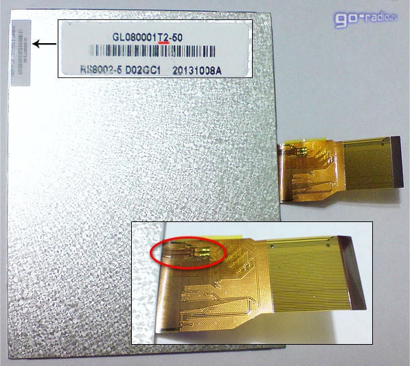

После получения посылки было обнаружено несколько отличий от оригинального дисплея. Во-первых, номер на корпусе отличался от того, что был указан на шлейфе. Вместо GL080001T0-50, было GL080001T2-50.

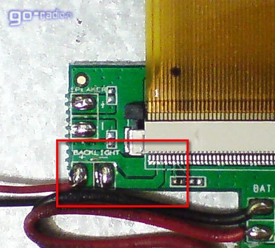

Как оказалось, отличие от оригинала заключалось не только в размерах металлической рамки, но и в том, что выводы для подключения подсветки – «BACK LIGHT» – выполнены в виде тонкоплёночных контактов, запаянных на основной шлейф.
Отличие оригинального дисплея от покупного

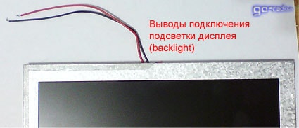

У оригинального дисплея выводы для подачи питания на подсветку экрана выполнены в виде отдельных проводников, выходящих с боковой стороны.
Выводы подключения подсветки

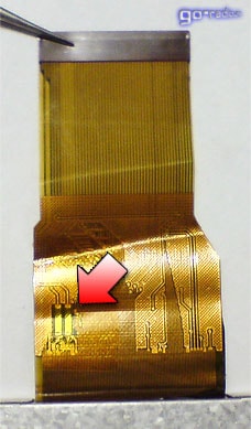

А вот так выглядит оригинальный шлейф. Как видим, шлейф от подсветки на него не запаян.
Шлейф оригинального дисплея

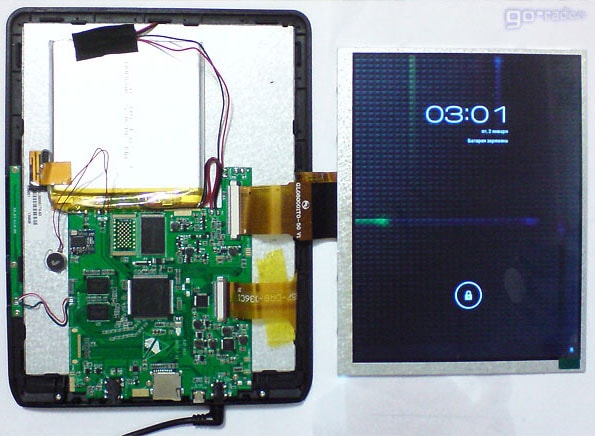

После сверки со схемой, оказалось, что выводы подсветки экрана подключаются к одним и тем же контактам разъёма. То есть они взаимозаменяемы.
Подключение подсветки дисплея
Несмотря на отличия, купленный на замену дисплей исправно заработал после тестового подключения.

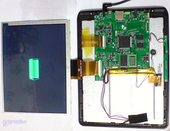

Проверка работы дисплея перед заменой
Зарядка...
Проверка работы планшета
Сама процедура замены требует аккуратности. Дело в том, что на рамку дисплея наклеен двухсторонний скотч, а сам он зафиксирован пластиковыми защёлками. Поэтому потребуется очень осторожно "отжать" его от корпуса и не испортить сенсорную панель (тачскрин или дигитайзер).
Дело пойдёт куда легче, если в мастерской есть расходники и инструмент для ремонта смартфонов и планшетов.

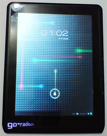

Так как металлическая рамка нового дисплея оказалась меньше оригинала (при одинаковом размере экрана), то его пришлось долго позиционировать относительно сенсорной панели. Затем его положение было зафиксировано с помощью капель термоклея и двухстороннего скотча.
Планшет после ремонта
