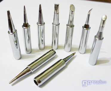

Давайте окинем своим взором ассортимент жал серии 900М и выберем из них те, которые наиболее нужны радиолюбителю.
Сменные жала серии 900M

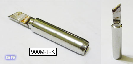

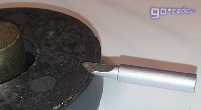

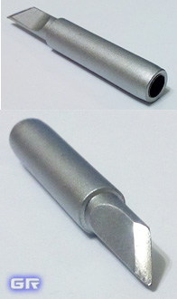

На мой взгляд, самое нужное из жал – это жало 900M-T-K. Рекомендую! Именно оно мне приглянулось, когда я начал пайку разными жалами. На его край легко набрать капельку припоя. Попробуйте это сделать с конусными жалами! Большая площадь края жала улучшает теплообмен при пайке.
Жало 900M-T-K

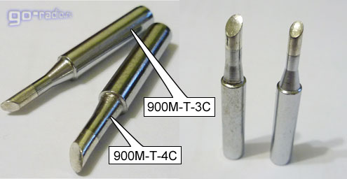

Жала 900M-T-3C и 900M-T-4C в виде усечённого под углом цилиндра. Такими жалами удобно лудить пятаки и медные дорожки на самодельных печатных платах после травления. Также поможет покрыть припоем небольшие медные полигончики.
Жала 900M-T-4C и 900M-T-3C

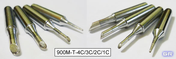

Эти же жала, но только с "младшими" собратьями: 900M-T-2C и 900M-T-1C.
Жала 900M-T-4C/ 3C / 2C / 1C

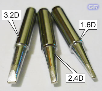

Жала типа «D» (лопатка) применяются для пайки контактов, лужения провода, выводов планарных микросхем и крупногабаритных SMD элементов вроде мощных диодов, электролитических конденсаторов и т.д.
На фото показаны жала с разной шириной контактной кромки: 900M-T-3.2D; 900M-T-2.4D и 900-T-1.6D.
Жала типа D - лопатка

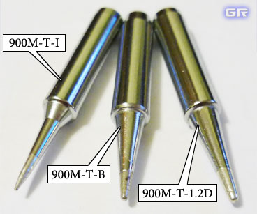

Игольчатое жало типа 900M-T-I рекомендуется применять на печатных платах с плотным монтажом. Им легко подпаять мелкие SMD-элементы и при этом не задеть установленные рядом. По своему назначению конусообразное жало 900M-T-B сродни жалам типа «D», но сфера применения меньше. В основном это пайка контактов, выводов микросхем, крупных SMD-деталей. Такие жала обычно идут в комплекте с паяльной станцией и порядком всем надоели)
Конусообразные жала 900M-T-I и 900M-T-B

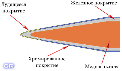

Из чего сделано жало?
В общих чертах, структура рядового жала выглядит так. Основу составляет медная заготовка. Затем её покрывают слоем гальванического железа, а на него уже наносят хромированный слой. Слой железа защищает медь от выгорания.
Край жала покрывают сплавом, который легко лудится, то есть легко смачивается и покрывается припоем. Чтобы медь не обгорала изнутри, в заготовку вставляют железную гильзу. Её край виден, если посмотреть на торец жала.
Структура жала для паяльника

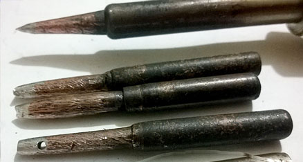

Те, кто устал воевать с подделками под «HAKKO» и отваливать кучу денег за оригинальные японские жала, выбирают путь мудрости и смекалки. Берут пруток медного провода диаметром 5-6 мм. и идут к знакомому токарю. Он же, как знающий Левша делает штук 5 медных жал разного профиля.
Самодельные жала для паяльной станции
Со слов владельцев таких жал, проблем с теплопередачей у них нет, ведь они из чистой меди. Одно огорчает – они постепенно выгорают, как и все медные жала. Зато соотношение цена/качество весьма заманчиво.
