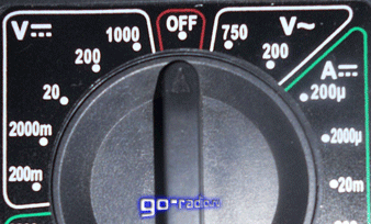

На снимке показана часть панели управления популярного и недорогого тестера DT-830B.
Панель прибора DT-830B
Хорошо видно, что пределы измерения переменного напряжения ограничены величинами: 750 вольт (750 V~) и 200 вольт (200 V~). Понятно, что к силовым промышленным сетям с этим прибором не стоит и близко подходить. Шкала постоянного и импульсного напряжения несколько больше: от 200 милливольт (200 mV) до тысячи вольт (1000).

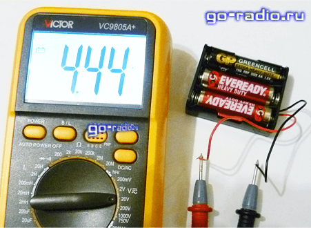

На фото показан замер напряжения составной батареи из трёх батареек 1,5V с помощью мультиметра Victor VC9805A+. Для измерения выбран предел 20V.
Измерение напряжения составной батареи питания 4,5 V

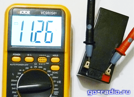

Аналогично замеряется напряжение на герметичном свинцовом аккумуляторе.
Измерение напряжения на аккумуляторной батарее 12V
Стоит понимать, что таким образом мы замеряем так называемую ЭДС. ЭДС или электродвижущая сила - это напряжение на клеммах аккумулятора без подключенной нагрузки. Если к аккумулятору подключить какой-либо прибор, то напряжение будет чуть меньше.

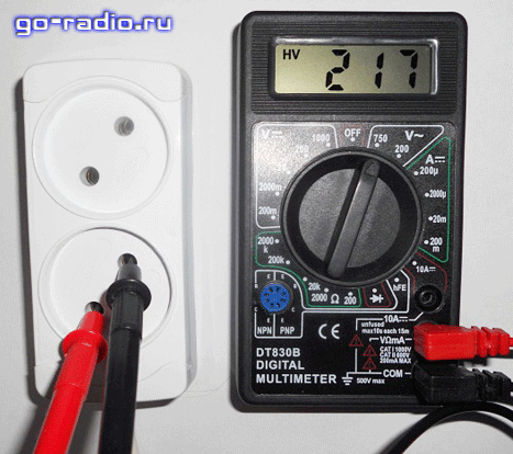

Измерение переменного напряжения производится аналогичным образом. Можно для пробы измерить переменное напряжение электросети в собственной квартире.
Измерение переменного напряжения в сети 220В цифровым мультиметром
На снимке видно, что установлен максимальный предел 750 вольт (напряжение переменное – V~). При установке этого предела на индикаторе высвечиваются две буквы: HV – высокое напряжение (сокращение от англ. – High Voltage). Поскольку напряжение переменное, то полярность не имеет значения. В данном случае величина напряжения сети – 217 вольт.
