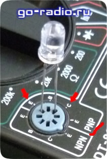

Практически у всех современных цифровых мультиметров есть режим измерения такого параметра биполярных транзисторов, как коэффициент усиления – hFE (по-русски h21Э). Для этого в мультиметре предусмотрена специальная колодка, куда подключаются маломощные транзисторы.
Вот она то нам и нужна.

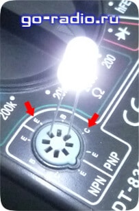

Если взять светодиод и его анодный вывод подключить к колодке P-N-P (для транзисторов структуры P-N-P) в разъём «E» (эмиттер), а вывод катода в разъём «С» (коллектор) той же секции P-N-P, то светодиод засветится. Вот и примитивный фонарик!
Светодиод будет светиться при любом положении переключателя режимов измерения и потухнет только тогда, когда мультиметр будет выключен.
Данную особенность цифровых мультиметров можно использовать и при проверке светодиодов. Узнать какой из выводов у светодиода анод, а какой – катод очень просто, анодный вывод более длинный, чем у катода.

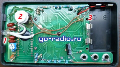

Доработка цифрового мультиметра DT-830B свелась к тому, что на печатной плате была установлена кнопка. В корпусе прибора было проделано отверстие для микрокнопки.
Светодиод припаивается двумя проводами к выводам колодки измерения параметра hFE так, чтобы анодный вывод был припаян к контакту «E» (эмиттер) разъёма, а катодный к «С» (коллектор). Выводы колодки hFE должны относиться к секции P-N-P.
В разрыв одного из проводов, соединяющих светодиод и колодку, впаиваем подходящую микрокнопку, можно с фиксацией, можно и без – кому как нравится.
Кнопку, светодиод и провода закрепляем термоклеем или любым другим способом.
Схема соединений должна соответствовать принципиальной схеме.
Получиться должно что-то вроде этого.
Недостатком такого усовершенствования можно считать только то, что при частом использовании фонарика 9-ти вольтовая батарея питания мультиметра быстро садится. Вообще лучше применять перезаряжаемый 9V аккумулятор, так как стандартные батарейки, применяемые для питания мультиметров, имеют малую ёмкость.
