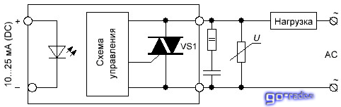

Работает твердотельное реле следующим образом: управляющий сигнал подаётся на светодиод. Оптическое излучение вызывает на фотоприёмнике (фотодиоде) появление ЭДС. Это напряжение подаётся на управляющую схему, которая вырабатывает сигнал для управления выходным ключом.
Упрощённое устройство твёрдотельного реле
Таким образом, вся работа твёрдотельного реле осуществляется в нескольких ступенях разделённых между собой:
  • Входная цепь (излучающий диод);
  • Оптическая развязка;
  • Фотодиод с триггером управления (схема управления);
  • Цепь коммутации (симистор);
  • Цепь защиты выходного ключа (варистор и т.п.).

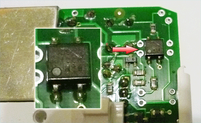

Такие маломощные и миниатюрные реле активно используются в охранных датчиках. Вот, например, реле COSMO типа CPC1008 на плате датчика движения "Фотон-Ш". Оно подключается в охранный шлейф приёмно-контрольного прибора (например, ППКОП "Гранит") или к линии, которая подключена к пульту центрального наблюдения (ПЦН).
Реле COSMO типа CPC1008

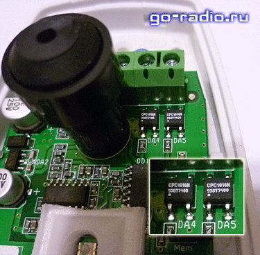

Твёрдотельные реле серии CPC10xx также есть в составе охранного датчика "Астра-621". Это многофункциональный датчик. Он контролирует движение в охраняемой зоне за счёт пироэлектрического датчика и осуществляет контроль разбития окон за счёт чувствительного микрофона. На печатной плате прибора расположено два полупроводниковых реле типа CPC1016N. Одно срабатывает при детектировании движения в охранной зоне, а другое срабатывает при разбитии окон.
SSR типа CPC1016N на печатной плате датчика
Если приглядеться, то можно увидеть, что на печатной плате твёрдотельное реле обозначается как DA4 и DA5. Как известно, сокращением «DA» обычно указывают на схемах аналоговые микросхемы. Поэтому стоит понимать, что твёрдотельное реле это не отдельный электронный компонент, а по своей сути специализированная микросхема, наподобие ИК-приёмника.

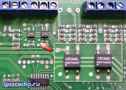

Маломощное твёрдотельное реле CPC1035 на печатной плате
