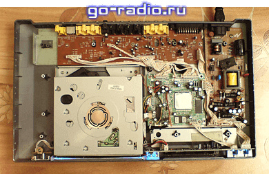

Для изучения возьмём DVD плеер BBK DV975S. После вскрытия верхней крыши открывается доступ к электронной начинке данного прибора. Взгляните на фото.
Электронная начинка DVD плеера BBK DV975S
Как видим, дисковод имеет довольно компактные размеры и, в отличие от большинства приводов лоткового типа, в основном выполнен из металлических частей. Привод легко вынимается из корпуса. Для этого достаточно вывернуть четыре шурупа, два из которых находятся с внешней стороны корпуса, а другие два крепят привод к корпусу изнутри.
Далее необходимо отсоединить несколько шлейфов и разъёмов. Самый широкий шлейф, который идёт от лазерного считывателя лучше отсоединять со стороны CD-привода, потому что этот шлейф приклеен скотчем к нижней части корпуса. Для этого нужно чуть приподнять CD-привод и аккуратно пинцетом отжать ушки фиксатора на разъёме, к которому подключен сам шлейф на стороне лазерного считывателя.
Кроме этого необходимо отсоединить шлейф, который объединяет в себе проводники, идущие от привода шпинделя, микромотора позиционирования лазерного считывателя и кнопки без фиксации, которая служит датчиком установки лазерного считывателя в стартовое положение. Этот шлейф необходимо отстегнуть на стороне основной платы, так как на плате привода данный шлейф припаян к печатной плате.
Кроме шлейфов к основной плате DVD проигрывателя с помощью обычных проводников подключены платы оптического датчика загрузки и микродвигатель загрузки диска в привод.

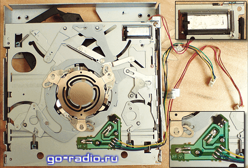

После того, как привод успешно извлечён из корпуса прибора, начнём его разборку. Несмотря на кажущуюся сложность разборки данного привода, эта процедура довольно проста. Первоначально нужно вывернут болт-фиксатор, который скрепляет верхнюю часть корпуса CD-привода и его основание. Далее, чуть приподняв один край верхней крышки, сдвигаем её вбок для того, чтобы освободились фиксирующие крепежи.
Снимаем верхнюю крышку привода
Перед нашим взором предстаёт механизм, который сверху прижимает диск к столику во время воспроизведения. Как видим, на фотографии у прижимного механизма много пружин. Отсоединять без надобности их не стоит.
Разобранный привод
На фотографии также показан микромотор, который отвечает за загрузку диска и печатная плата с оптическими датчиками (фотодиодами). Видно, что на печатной плате также установлена микрокнопка. Она является датчиком, определяющим корректную установку диска на столик.

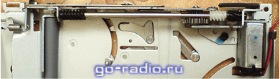

Для того чтобы добраться до лазерного считывателя, необходимо вывернуть болт, который фиксирует конструкцию прижимного и загрузочного механизм. Затем отсоединяем основание, на котором находятся указанные узлы от нижней части металлической основы.
Как видим, для соединения всех частей привода используется минимум болтов и шурупов. Жёсткость конструкции придают фиксирующие ушки, закреплённые в направляющих отверстиях, сделанных в металлическом основании. Данное конструктивное решение значительно облегчает процесс разборки и сборки данного типа приводов.
Прижимной и загрузочный механизм

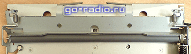

При проведении ремонта DVD проигрывателя не лишним будет почистить от загрязнений резиновый валик, который «затягивает» диск внутрь.
Резиновый валик
Резиновый валик
За время пользования на нём скапливается грязь, пыль и мелкие песчинки, которые будут царапать поверхность диска при загрузке. Также желательно проверить чистоту механических узлов.

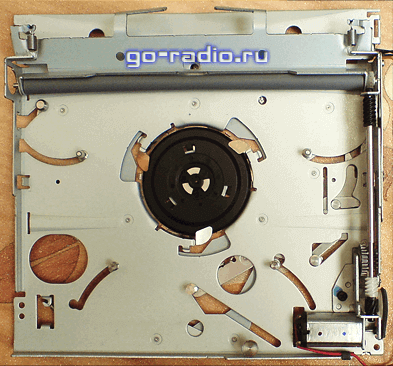

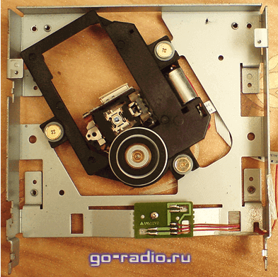

На следующем фото показано основание привода, на котором установлен механизм позиционирования лазерной головки вдоль диска. Пластмассовое основание крепиться к нижней части дисковода через резиновые прокладки, которые гасят вибрацию. На металлическом основании установлена печатная плата с излучающими ИК-диодами, которые входят в состав оптопары открытого типа.
Основание щелевого привода
Как видим, разборка щелевого дисковода DVD плеера не так сложна, как может показаться на первый взгляд. Разобрав привод можно достаточно быстро провести нужные сервисные операции: почистить линзу лазерного считывателя, очистить от грязи механические узлы, заменить микродвигатель.
