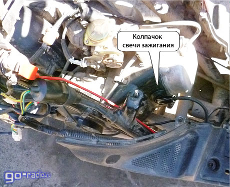

Чтобы проверить искру на скутере нужно добраться до свечи зажигания. Для этого придётся снять сиденье и найти колпачок.
Разбираем скутер: ищем свечу зажигания

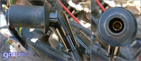

Колпачок свечи снимается небольшим усилием на себя. Он крепится на свече упругим металлическим зажимом, который встроен в колпачок.
Устройство колпачка свечи зажигания
Крутить колпачок с проводом по часовой стрелке не нужно! Некоторые так делают, чтобы снять колпачок. Так можно повредить контакт провода и колпачка.

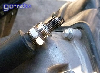

Свеча зажигания A7TC

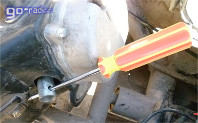

Свечу можно выкрутить с помощью торцевого ключа. Я снимал вот так.
Выкручиваем свечку в направлении против часовой стрелки

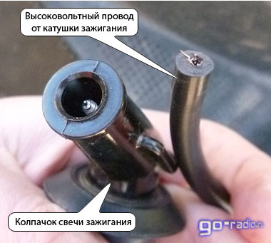

У китайских скутеров высоковольтный провод, который соединяет катушку зажигания и свечку зажигания крепиться к колпачку свечи весьма ненадёжным способом. Провод просто накручивается на металлический шуруп колпачка. При этом металлический шуруп просто врезается в жилы медного провода. При вибрациях и тряске такой контакт может ослабевать.
Колпачок свечи зажигания и высоковольтный провод
Если искра слабая, то не лишним будет обновить контакт высоковольтного провода и колпачка свечи. Для этого нужно просто укоротить на 0,5 см. высоковольтный провод. При этом медные жилы будут свежие, не ломанные. Далее просто вкручиваем торец высоковольтного провода на шуруп колпачка свечи зажигания. После этого можно проверить искру. Если искра есть и она яркая, то устанавливаем свечу на место, надеваем колпачок. Проверяем, заводится ли скутер.
