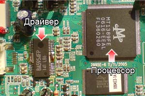

  • Процессор
    Один из самых распространенных процессоров, используемых при производстве DVD проигрывателей – это процессор MT1389 или его аналоги.
    Если при работе он сильно нагревается, то, скорее всего, неисправны стабилизаторы питания 1,8V и 3,3V, которые запитывают сам процессор.
    На практике был случай, что процессор MT1389 греется, но DVD плеер исправно воспроизводит музыку с CD/MP3 дисков. DVD диски читать отказывался. Оказалось причина в том, что стабилизаторы на 1,8V и 3,3V собраны по упрощённой схеме на транзисторах, что не обеспечивало должную стабилизацию напряжения питания процессора.
    В результате кратковременного скачка напряжения питающей сети 220V, завышенное напряжение прошло на процессор, и тот стал работать с глюками и нагреваться как чайник. На плате импульсного блока питания был найден подгоревший (но исправный!) маломощный резистор в цепи стабилизации напряжения. Вот так упрощённая схемотехника сокращает жизнь рядовому DVD плееру.
    Неисправность процессора затрудняет диагностику поломки и, следовательно, ремонта аппарата. В большинстве случаев, при неисправности процессора DVD плеер чинить нецелесообразно, так как затраты на ремонт могут быть очень значительными. Кроме финансовых затрат на покупку нового процессора возникает проблема замены неисправного, поскольку для демонтажа/монтажа требуется специальное оборудование.

  • Драйвер
    Драйвер – это микросхема, которая управляет приводом шпинделя, двигателем позиционирования (тот который катает лазерную голову), фокусирующей катушкой линзы лазера, двигателем загрузки/выгрузки диска, в общем, всей механикой. Драйвер получает команды от процессора.
    Драйвер BA5954
    Обычно, если драйвер неисправен, то он сильно греется. При этом проявляются неисправности механических узлов (проблемы загрузки/выгрузки лотка диска, диск не раскручивается, нет позиционирования лазерного считывателя)
    Нужно отметить, что в процессе работы драйвер нагревается (всё-таки это усилительный элемент), но если температура корпуса явно завышена (аж палец жжёт!), то скорее неисправен сам драйвер. Также чрезмерный нагрев может быть связан с неисправностью какого-либо двигателя. Если привод потребляет завышенный ток, то это может приводить к сильному разогреву микросхемы драйвера.
Наиболее распространены микросхемы драйверов:
  • BA5954FP (может маркироваться как AZ5954M, С5954, CD5954 – всё это аналоги);
  • AM5888S;
  • AM5868S;
  • BA5888FP;
  • BA5824FP;
  • BA5814FM;
  • SA9259 (полный аналог микросхемы - IP4001).
Замена неисправного драйвера довольно хлопотное дело, так как эти микросхемы имеют планарный корпус, что затрудняет их демонтаж обычным паяльным оборудованием. Для демонтажа микросхемы драйвера лучше всего использовать термовоздушную паяльную станцию (термофен) и сплав Розе для уменьшения температуры расплавления припоя.
Для монтажа новой микросхемы драйвера на плату вполне подойдёт паяльная станция с жалом подходящего профиля.
