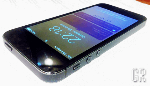

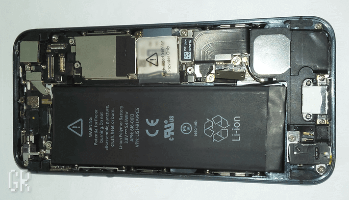

Смартфоны от яблочного бренда обычно уже не раз ремонтированные, с заменёнными батареями, дисплеями и пр. Это видно сразу. Модели iPhone 5/5S на данный момент самые ходовые. Они есть и у школьников, и у взрослых дяденек. Многие меняют батарею, кнопку "Power" или дисплейный модуль самостоятельно, иногда просят купить запчасти и привезти.
Смартфон iPhone 5 после ремонта
Иногда вскроешь такой, а там уже половины болтов нету или отсутствуют экранирующие металлические крышки. Такие дела.
Электронная начинка смартфона iPhone 5

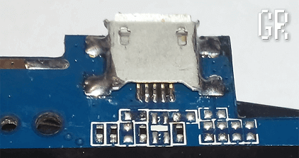

Основные поломки смартфонов и планшетов – механические. На первом месте идёт сломанный или изрядно изношенный разъём microUSB.
В дешёвых смартфонах и планшетах разъёмы microUSB обычно однотипные, имеющие определённый форм-фактор (расположение выводов, их количество, форму выводов для крепежа). Количество выводов стандартное, равное 5. Как уже сказал, таких форм-факторов немного, около 4...5.
Разъём microUSB на материнской плате планшета

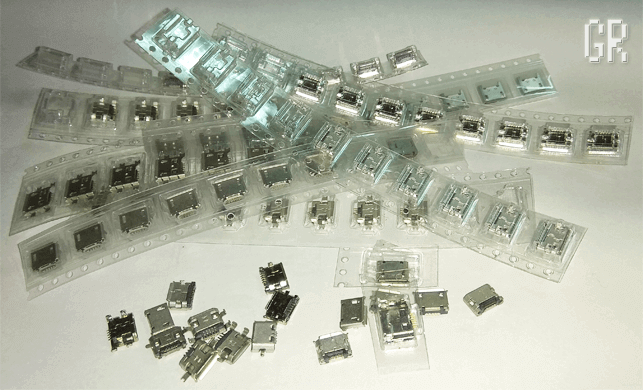

Чтобы разъёмы были всегда в наличии можно купить сразу набор. Если даже что-то из набора не пригодится, то всё равно останетесь в плюсе, так как цена за единицу получается минимальная.
Набор разъёмов microUSB
В более брендовых смартфонах, например, таких как Samsung, Lenovo можно встретить разъёмы microUSB, которые сильно отличаются от типовых. У них могут быть дополнительные выводы или очень малый шаг между ними, иное крепление и форма разъёма. В таких случаях лучше купить разъём именно под эту модель (или серию) и не мучиться с подгонкой.

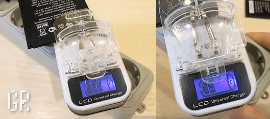

В придачу к неисправному microUSB-разъёму обычно идёт сильно разряженный аккумулятор, который приходится заряжать от внешней зарядки. Сильно разряженный – это значит в "0", когда схема защиты отключает Li-ion/pol ячейку от внешнего мира. Это "клиническая смерть" литиевого аккумулятора. На самой ячейке напряжение не более 2,5...2,7 вольт.
Практикующие ремонтники для "оживления" сильно разряженных аккумуляторов используют универсальную сетевую зарядку, которую из-за наличия специальной прищепки зовут "крабом" или "лягушкой". Вот так выглядит этот незатейливый приборчик.
Универсальное зарядное устройство типа "Краб" или "Лягушка"
Подпаиваться к контактам АКБ нежелательно, поэтому использовать такую зарядку очень удобно.

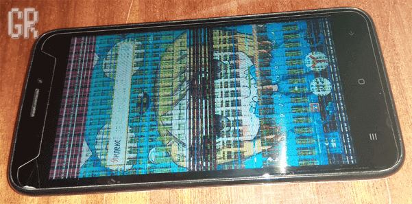

На втором месте находятся битые дисплеи и тачи (сенсорное стекло или тачскрин, – "touchscreen").

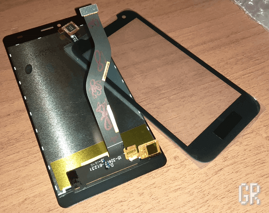

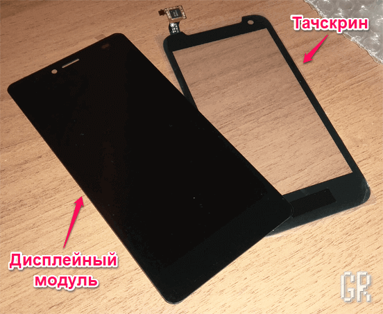

Сейчас производители всё чаще устанавливают в аппараты модуль дисплей + тачскрин (так называемый, "сэндвич").
Дисплейный модуль (слева) и тачскрин (справа)
Запчасти: дисплейный модуль и тачскрин
Если ЖК-матрица модуля цела, а разбито только сенсорное стекло, то тачскрин на модуле можно переклеить.

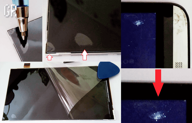

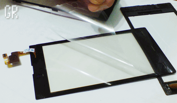

Перед тем, как клеить новый тачскрин рекомендуется его "подкинуть", – подключить к аппарату и проверить исправность, не срывая защитные плёнки и гарантийные пломбы магазина. Если тачскрин бракованный, то с пломбами его можно вернуть по гарантии.
Снятие защитной плёнки с тачскрина для смартфона Nokia
У дешёвых смартфонов тачскрин имеет воздушный зазор между ним и ЖК-дисплеем. При замене тачскрина может потребоваться двухсторонний скотч. Толщиной он около 1 мм., пористый чёрного цвета. Из него вырезаются тонкие полоски шириной 1...1,5 мм. и затем проклеиваются по краям тачскрина.
Некоторые самостоятельно пытаются установить тачскрин и забывают наклеить по его краям эти самые полоски. После такой установки в местах касания на дисплее появляются радужные пятна от давления.

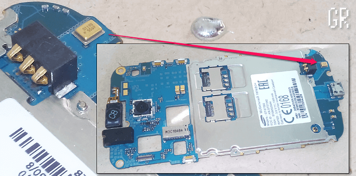

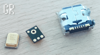

Время от времени попадают аппараты, в которых необходимо заменить микрофон. Работа требует аккуратности и выдержки. Цифровые микрофоны, которые часто применяются в смартфонах очень боятся перегрева и попадания на мембрану жидкостей (например, флюса). Поэтому, для из запайки на плату многие мастера применяют сплав Розе.
Цифровой микрофон и разъём microUSB
Кроме этого имеет место быть брак среди запчастей, так что желательно брать 2-3 микрофона, чтобы в случае брака или порчи при установке можно было заменить его другим.

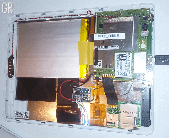

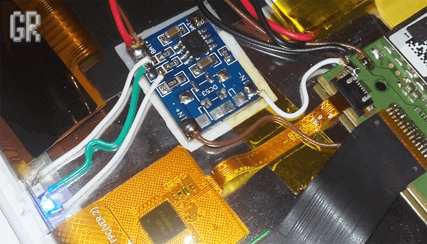

Кроме рядовой замены бывают и нестандартные ремонты. Например, в планшет Digma Plane 8" (TS804H 3G) пришлось встраивать плату контроллера заряда литиевой батареи, так как в родном контроллере питания вышел из строя ключ, который подаёт напряжение на АКБ.
Проверка заряда аккумулятора

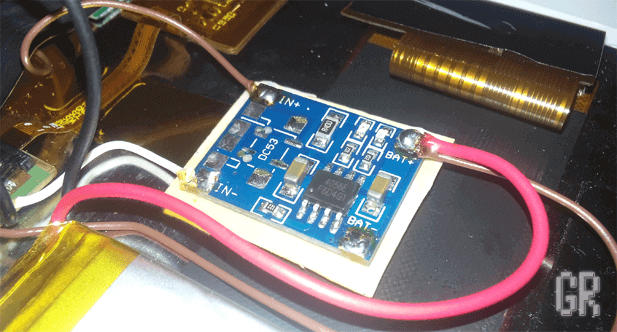

Найти замену контроллеру не удалось, поэтому пришлось искать другие способы заряжать аккумулятор.
Модуль на микросхеме TP4056
В качестве альтернативы встроенной схеме заряда аккумулятора был применён модуль на популярной микросхеме TP4056.
Проверка штатной работы планшета после ремонта
Заказчик был не против такого креатива, ремонт удался.

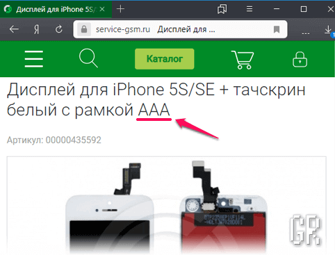

Для многих уже не секрет, что купить оригинальные запчасти для смартфонов в рознице проблематично. Всё, что продают вам с прилавка – это, как правило, копии разного качества. Порой такого, что удивляешься тому, как это вообще попало в продажу.
Например, в таких известных сетевых магазинах запчастей, как "Профи" и "GreenSpark" в названии товара даже указывается категория качества копии (AAA, AAA copy и пр.).
Указание категории качества запчасти
  • Категория "ААА" – хорошая копия (изготовлены из более дешёвых материалов, могут иметь худшие характеристики, например, цветопередачу, скорость отклика, надёжность, процесс изготовления не полностью автоматизирован, оборудование, техпроцесс и материалы могут не соответствуют требованиям фирмы-производителя).
    Запчасти категории "AAA" дешевле Original в 2...3 раза. Например, дисплей с рамкой для iPhone 5S/SE ориг (Original) стоит 1200 руб., а копия ААА уже 580 руб. (март 2019, "GreenSpark");
